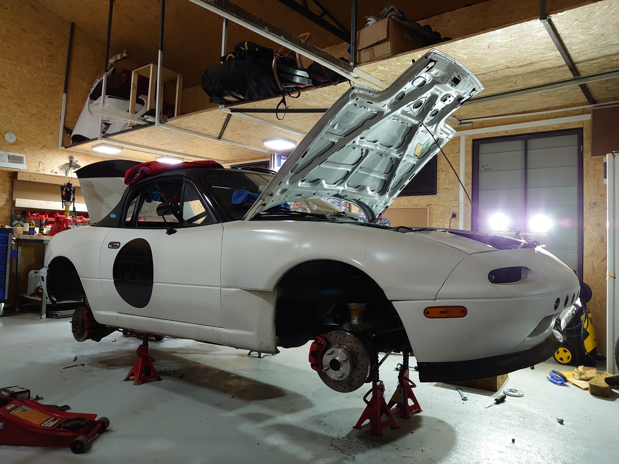

Od roku 2017 se mi povedlo pár hezkých věcí. Postavil jsem si dům a u něj takovou malou a skromnou garáž ve který se našlo místo na jednu starou, otřísknou a dlouho nepoužívanou Japonku.
Musím říct, že to nejhorší co může majitel autu udělat je to, že s ním nejezdí. I když stála jen pár let, tak dát ji zpět do provozuschopného stavu trvalo půl roku.
1) když sem ji vezl na podvalu, tak jsem si všiml nějaké té koroze - auto se celé znovu kompletně vyvařilo - oprava prasáren po "profi" vyvaření v servisu před 10ti lety. To se dělalo měsíc.
2) když byla na kozách, tak jsem zahodil svůj vynikající stavitelný podvozek V Maxx a nahradilo Bilstein B8 v kombinaci s RS*R pružinama.
3) když už to teda bylo na kozách, tak sem tam dal konečně komplet Ferodo DS3000 všude.
4) Když už byla na kozách tak jsem rovnou depunkoval předek, protože to byl fakt velkej fekál.
Po dalších pár drobnostech jsem se odhodlal vyrazit na STK - výsledek? Praskla trubka k zadním brzdám, ulítla spona od chladiče a blbě to chladilo. Domů z STK se auto doslova dobelhalo, protože nešlo udržet stabilní plyn (nejspíš následek swapu motoru 1,8, ale na elektroinstalaci z 1.6 - včetně ECU
Takže co teď? Hlinikový chladič od Jagyho, který byl snad jako jediný na celém světe schopný sehnat chladič do týdne a dát všude možně nový trubky, aby se fail z STK neopakoval. A fofrem na STK repeat. Tam už auto prošlo, ale cukání pokračovalo.
Zpět v dílně jsem se po pár dnech laborování (stále jsem v srpnu doufal, že se v roce 2020 projedu) vzdal snahu o vyřešení problému s plynem a vytrhal jsem kompletně elektroinstalaci z celé přední části auta.
Když už jsem v tom byl, tak jsem se rozhodl nalakovat motorák, protože ten byl ještě odpornější, než lak punk předku. Takže jsem rovnou vyměnil brzdový válec, dal silikonové hadice a těšil se jak se ještě v říjnu projedu. Jenže co čert nechtěl, nová elektroinstalace nepasovala na starou, hlavně pod palubkou. Schémata na tu novou jsem nikde nesehnal, takže jsem minulý týden doštrikoval přechod mezi elektroinstalacemi a začal to auto konečně skládat

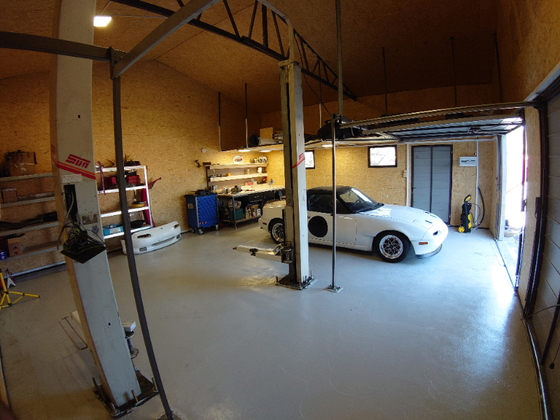

Pěkná garáž. K čemu jsou ty stojny (jekl cca 50x50) z podlahy které všude zavazí?
Re: Winie´s Miata - uprava motoru
Hele to jsou podpěry pro vrata. Původně tam byla taková rozpěra napříč celou garáží, ale tu sem musel odříznout, protože tam mám předek auta při zvedání, takže sem to musel nějak podepřít. Vyvázat do střechy jsem to původně nechtěl, ale nakonec to asi tak dopadne. Ono je to stejně široký jak vrata, takže autu to nepřekáží, ale občas o to zakopnu, tak to na jaře asi předělám.
