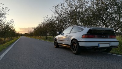

Na práci na autě teď není moc čas, tak sem hodím alespoň pár fotek z těch několika málo projížďěk, který sem za tohle léto zatím stihnul.
