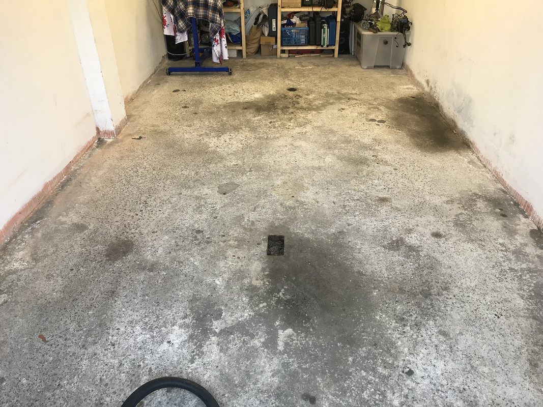

měl bych pár dotazů ohledně garáže, přesněji podlahy a nátěru na zdech. Mám garáž v pronájmu, sice řadovku, ale větší než je běžné (zhruba 25m2), ale trápí mě tam dvě věci:

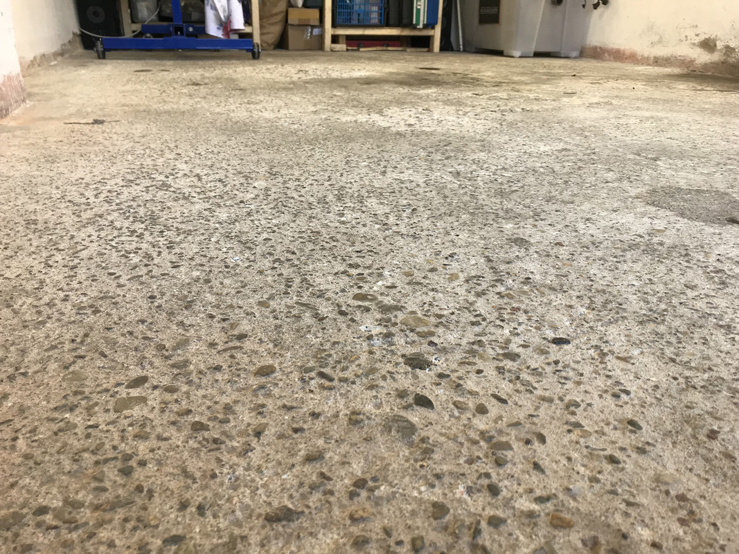

Podlaha - aktuálně je tam nějakej beton se šutrama(?), je to nerovný, práší to, drolí se a tak dále. Přemýšlím, jak to dát vzhledem k pronájmu co nejlevněji do pořádku tak, aby to bylo rovný, lehce udržovatelný a zároveň dost pevný pro práci s pojízdným heverem. Co byste doporučili? Stěrku a epoxidový nátěr? Nebo polyuretan? Rád bych se s tím vešel řekněme do 5tis., je to reálný?
Zdi - na zdech je klasický vápno, to znamená že domů pravidelně chodím bílej jak sněhulák. Existuje nějaká alternativa, která nebarví a zároveň má protiplísňové vlastnosti jako vápno (požadavek majitelky)?

Kamos ted natřel celou novou dílnu Epoxidem od WEBER a vypadá to pěkně to co zbylo v kýblu neskutečně tvrdé. Dá se to normálně válečkem natírat . Nevyšlo to tak strašně.
Ale u tebe to bude chtít vzít nivelačkou předtím.
Mě ted delají dlazbu 2cm tlusta zatezovka. Ale cenou práce nesmysl.
Na zeď mám bílý balakryl.

podla mna najlacnejsie a s najvatsim efektom bude dat tam svojpomocne lacnejsiu dlazbu

asi tak. Nejdřív bych to vzal wapkou, penetrace a pak nějaká levná slinutá dlažba (dá se kolem 130/140,- za metr)

Na epoxid pozor - je nutný aby pod ním byl beton, co je opravdu pevný a hlavně se nedrolí. Jakmile se "rozdrolí", jde celá pevnost epoxidu do háje a vcelku rychle praskne. V jedné elektrodílně jsme si nechali udělat epoxid na beton a kolečková židle tam dokáže vygenerovat za půl roku 5 cm hlubokou díru...
Jinak koukni i na fortelock - sice to je dražší (podle webu 700/m2), ale zase to pak můžeš vzít, vyndat a hodit kamkoliv jinam...

Ahoj, u rodičů jsem zkusil na beton aplikovat nivelační stěrku a potom epoxidový nátěr. Není to zas tak pevný, po zvedáku zůstávají v zemi důlky a drážky. U sebe zvolím dlažbu.

Tohle vypada jako to co mám. Neklouze ani za mokra. Nejaky ten kusanec zeleza taky uz spadl (41 orech treba z 1,5 metru) a zatim bez problému akorát to pak pěkně skáče to co ti spadne :D. Akorát každý šlápanec jde vidět :D
