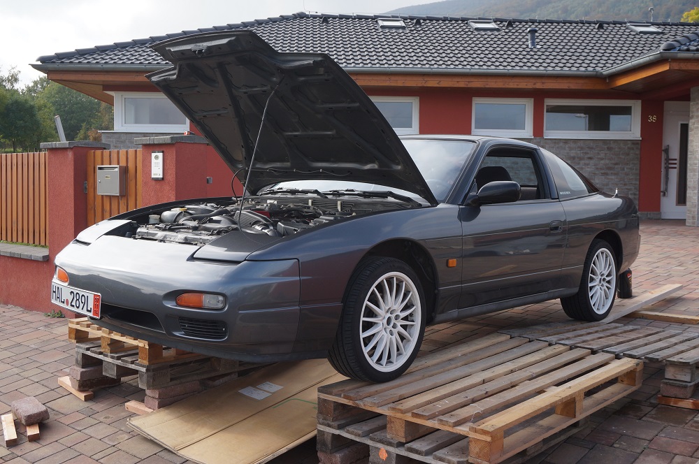

Tak jdem na to :) Po koupi jsem měl za cíl zejména přežít zimu, přece jen první zadokolka a rovnou turbo... Takže spíš seznamování se s autem a s nedostatky, které bylo třeba pořešit. Naposledy jsem tak byl u mého oblíbeného mechanika kvůli rozvodům a brzdám. Při brzdění auto dost silně táhlo na jednu stranu a bylo vidět, že kotouče už jsou tam spíš na okrasu. Proč jsem dostal krabici s kotouči k autu a nebyly už nainstalovaný mi došlo, když došlo na pokus o sundání třmenů. Byla potřeba 110kg chlapíka a metrový tyče, aby se to nakonec podařilo, a že se utrhnul jen jeden šroub dodnes nechápu. Naštěstí se jeden se správným závitem našel a utržený se podařilo vydolovat, takže nakonec dobrý a auto konečně zase brzdilo :) Došlo i na výměnu všech provozních kapalin včetně důkladného výplachu, protože jsem se zpětně dozvěděl, že třeba olej byl měněn naposledy dva roky zpět... Holt helmut přede mnou byl spíš na ježdění a že jsou takový věci potřeba snad ani netušil... O čemž svědčily i jeho ostatní zásahy, jako instalace BOV. Ten byl připojen ne za klapku, ale před ní, takže odpouštěl vždy při prvotním sešlápnutí plynu :shock: Zvuk to ale dělalo a tak byl zjevně spokojen :D V podstatě jsem si začal připadat jako spasitel, protože v jeho rukách by to auto už moc nenajezdilo.. Po zažehnání nejhoršího a nějakém ježdění jsem se rozhodl, že se mi CAčko vyloženě líbí a nebudu ho měnit, ani kdyby (nebo spíš až) umřelo, a tak jsem zainvestoval do NIStune. V první řadě jako diagnostický nástroj, výhledově samozřejmě ladění :)

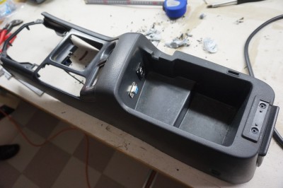

Pro trochu pohodlí je vytažen prodlužovací kabel do středového tunelu, kde se nachází panelový USB Neutrik. A pro budoucí instalaci wideband lambdy taky d-sub.

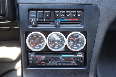

A protože jsem chtěl s autem blbnout, došlo i na budíky. Taková ta klasika, tlak a teplota oleje a plnicí tlak. Z toho bylo vidět, že turbo už úplně nedosahuje továrních parametrů - 0,5bar místo 0,7. Tlak oleje ještě v normě. Pro instalaci budíků jsem nakonec vybral místo na panelu u rádia, nechce se mi moc zasahovat do sériové vzhledu. Obětoval jsem tedy kastlík a rádio se přesunulo úplně naspod.
No a pak takhle jednou cestou v kopci pod plynem se to ozvalo - nepříjemně povědomé klepání. Klika. Fakt to není pěkný zvuk. Do garáže jsem se už nechal odtáhnout od táty, aby se případná škoda ještě nezhoršila a při učení se na státnice se začala plánovat generálka :)

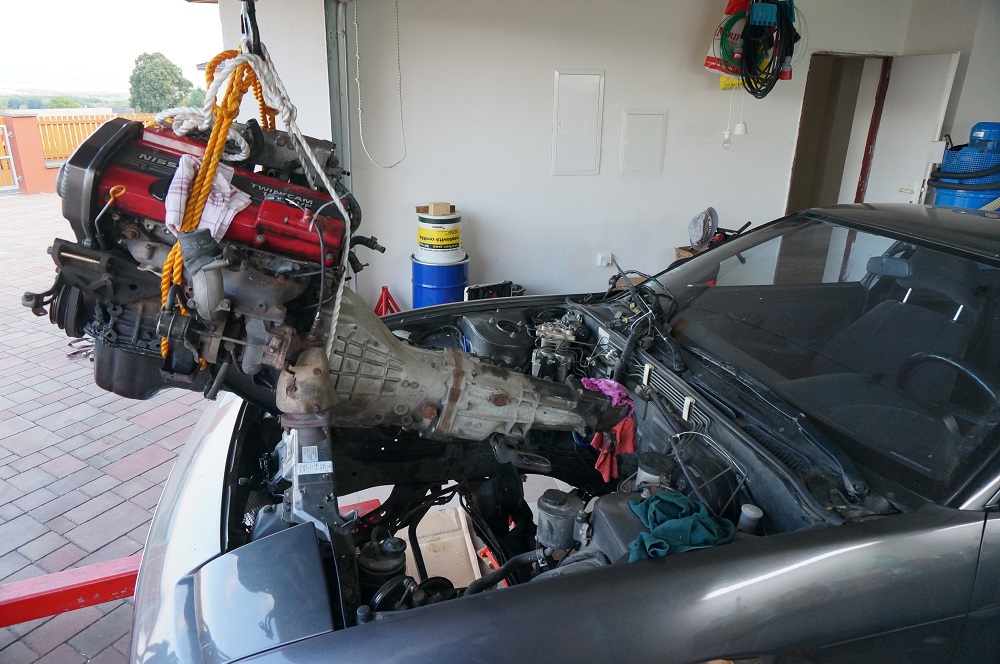

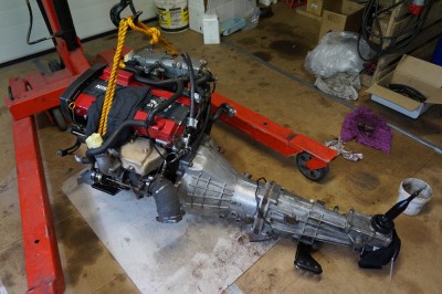

Neodpustím si jednu z posledních předgenerálkových fotek :)
Následovalo odpojování a vytahování, jako hrášek z lusku :)

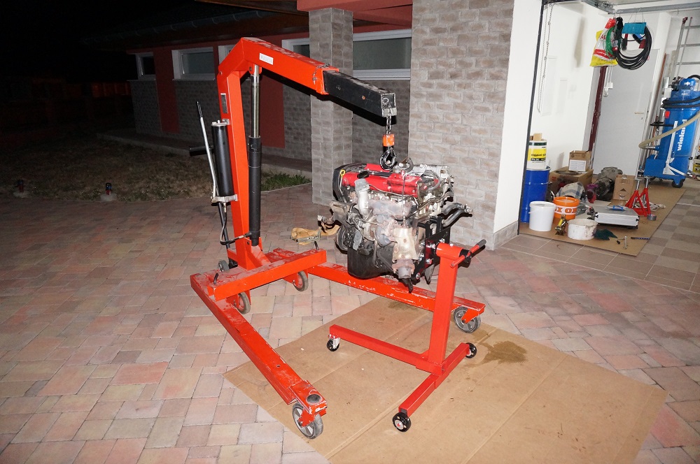

Příspěvek od Phasor » 03 črc 2016, 14:55

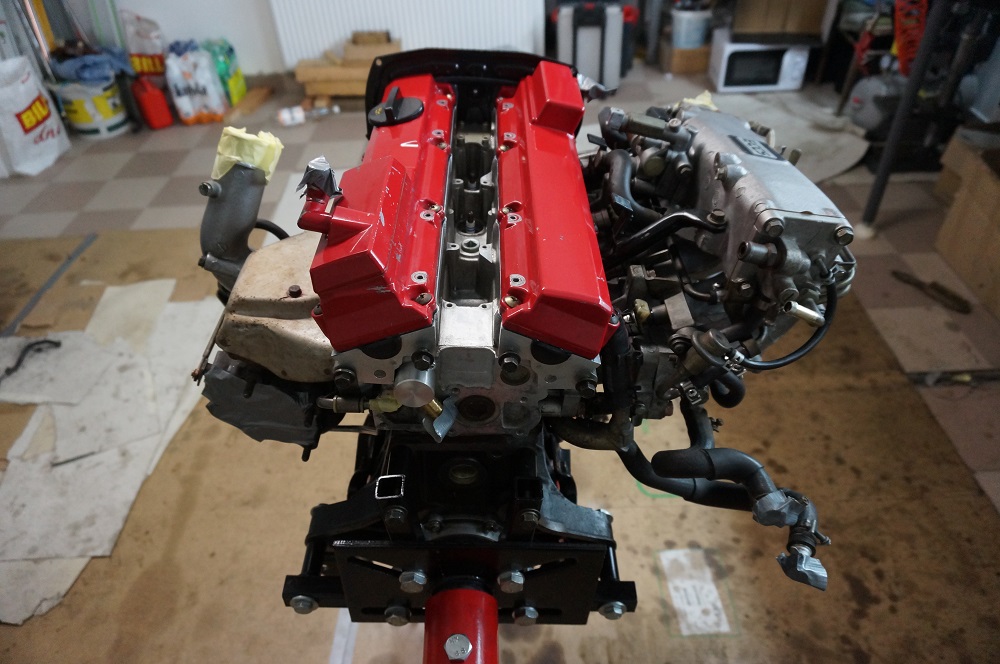

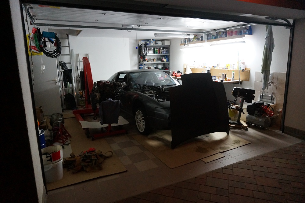

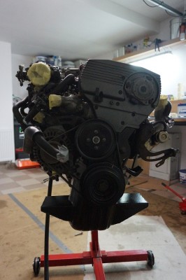

Motor se přesadil do držáku, ve kterém měl podle plánu zůstat asi půl roku, nicméně nakonec tam vydržel osm měsíců... Klasika :D
Dočasně přeplněná garáž, auto jsem většinou na víkend vystrčil ven a pak zase vracel dovnitř, aby netrpělo samo v nečase :) Bez motoru se s tím manipuluje dost snadno :D

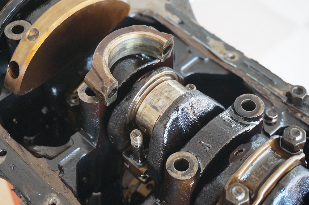

No a tady ho máme, příčinu všeho zla.
Protočené ložisko na třetí ojnici. Klika naštěstí nedostala moc zabrat, po přeměření byla dobrá šance, že vyjde na první brus (a taky vyšla). Ojnice na tom byla o něco hůř, ani jsem nakonec nekontroloval, jestli je natažená. Celkem záhy jsem si totiž vymyslel, že se bude spodek motoru odlehčovat a připravovat na vyšší výkon - když je to jednou rozhozený, proč to neudělat z gruntu :) Blok po přeměření vycházel na úplně spodní hranici tolerance, takže to měly spočítané i písty, dojde na vývrt na 83,5mm.

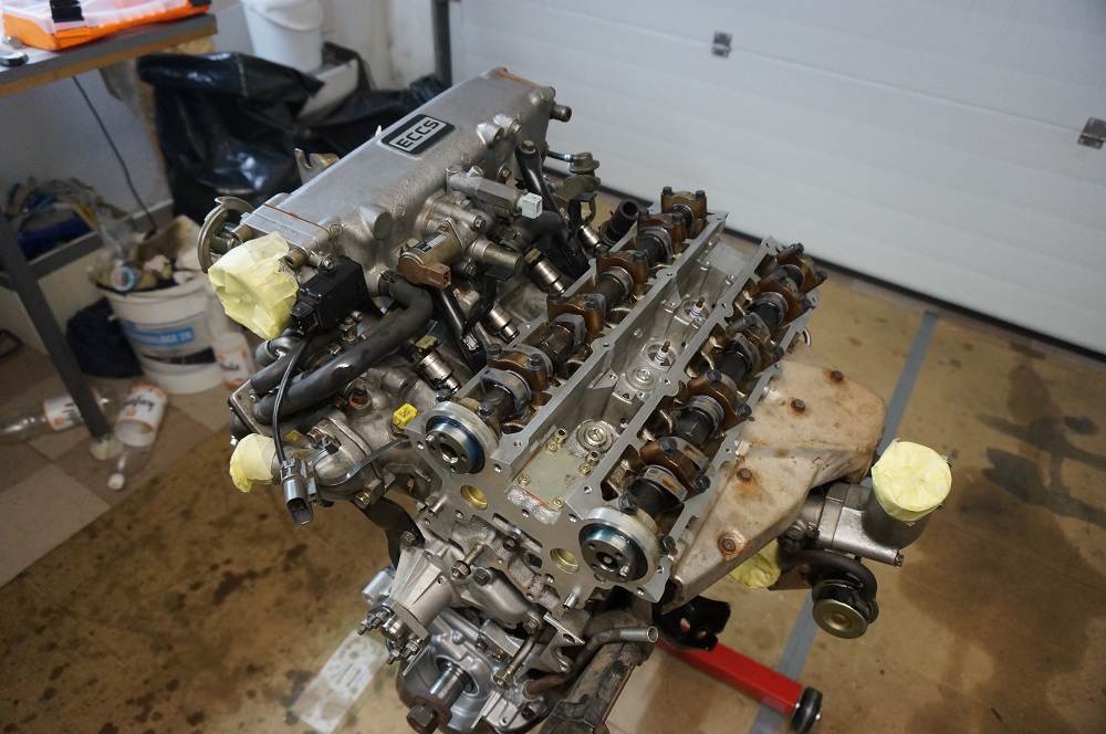

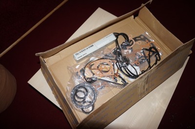

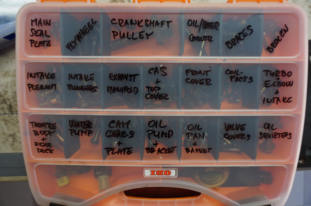

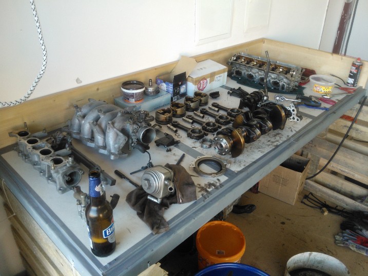

Vezmu to teď spíš po sekcích, než časově za sebou. Dělalo se totiž vždycky to, na co byla chuť a díly, takže celkově průběh prací bys trochu chaotický.. :) Začnu u motoru, když to všechno způsobil.
Začátek klasika, komplet rozborka a zjištění, co všechno bude teda potřeba.
O čištění všeho možnýho se mi snad ani psát nechce, mám pocit, že ještě teď bych našel za nehty bordel z tý doby :D

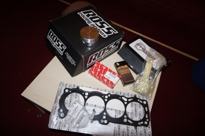

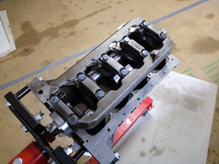

V pražské Motoreně jsem si nechal udělat komplet obrábění, takže vývrty a honování, rovnání bloku i hlavy, srovnání setrváku (spíš preventivně) a broušení klikovky. Postupně jsem taky sehnal díly potřebné ke stavbě. OEM sada těsnění, olejové čerpadlo a pár dalších drobností od Jagyho. Sada kovaných pístů ROSS (CR 9:1), kovaných ojnic Spool (I profil, Hčka byla těžší), Cometic pod hlavu a komplet ložiska (hlavní japonská Taiho, ojniční ACL race) z Austrálie. ARP hlavové štefty a to by tak nějak bylo.

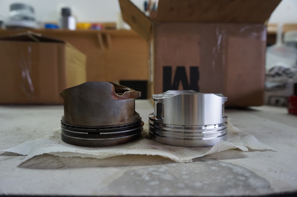

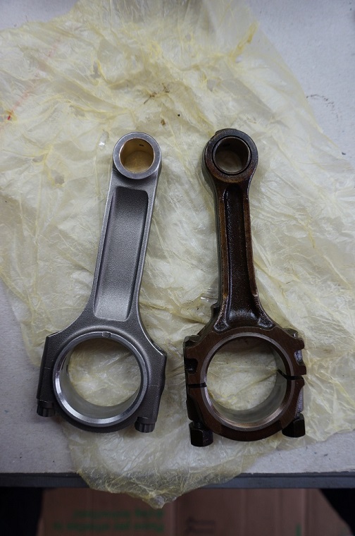

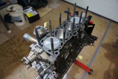

Pro porovnání OEM vs nové kousky.
Z pístů i ojnic jsem měl vážně radost, na pohled solidní díly a podle referencí super. Písty mají nižší sukně, takže olejová ostřikovátka bez problémů vycházejí a dohromady je každá sada píst+ojnice oproti sérii lehčí o skoro 250g :shock: :mrgreen: Ojnice samo se šrouby ARP, aby se předešlo selhání natažením ve vysokých otáčkách.

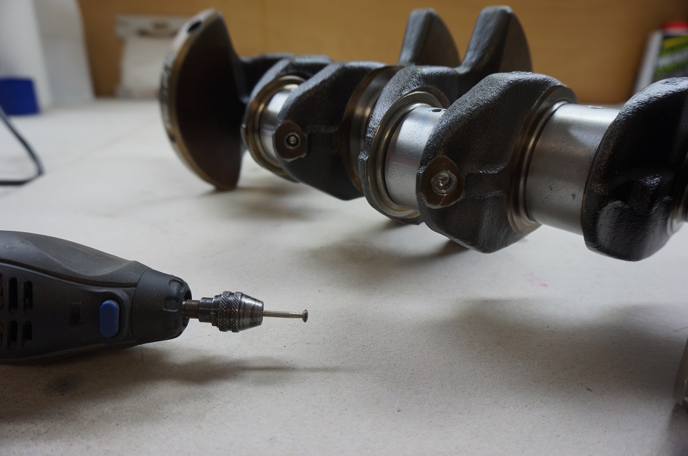

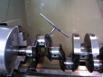

Kvůli značnému odlehčení vnitřností jsem se odhodlal i k odlehčení klikovky, aby méně trpěla ložiska. Spočítak jsem si momenty setrvačnosti a na soustruhu lehce líznul protiváhy, aby snížení odpovídalo. Taky jsem vydoloval ven ucpávky olejových cest kvůli vyčištění a naistaloval ucpávky šroubovací. Bylo tam bordelu požehnaně..
Potom následovalo postupné vyvážení komplet spodku u pana Brzáka u Liberce :)

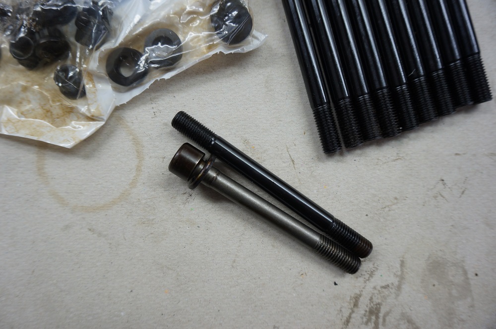

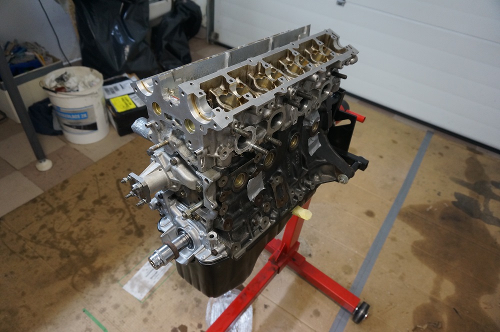

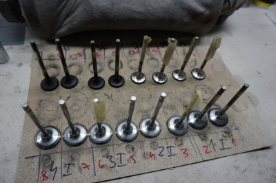

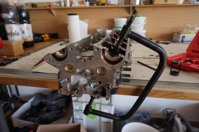

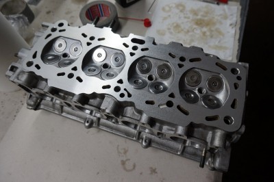

Před započetím skládání bylo potřeba si ale ještě posvítit na hlavu. U té jsem zhodnotil stav jako celkem vyhovující, takže kromě srovnání se jí dostalo pouze vyčištění a lehkého přizpůsobení portů. S ventily už ale nechci mít nikdy nic společného, jestli jsem u nějaké práce na autě hodně nadával, bylo to právě jejich čištění/leštění a následné zalapování do sedel.. :mrgreen:
Phasor
Příspěvky: 98
Registrován: 15 dub 2016, 10:02
Re: Phasor - Nissan 200SX S13
Příspěvek od Phasor » 03 črc 2016, 15:28

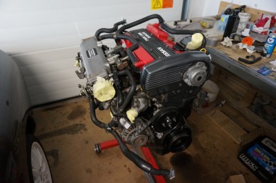

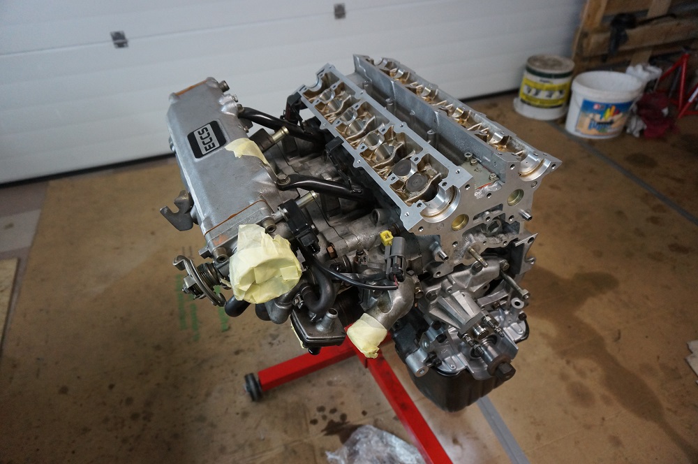

Pak už 'jen' to poskládat do kupy :)

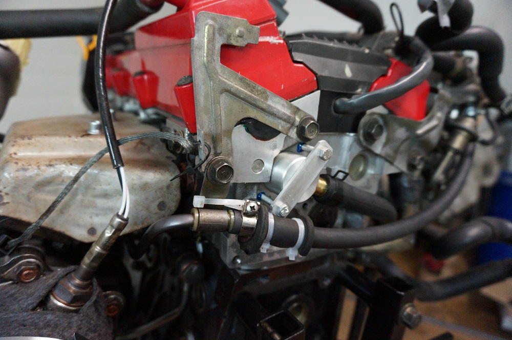

Po přečtení tuny informací jsem udělal i posílení odvětrání klikovky/ externí odtok oleje z hlavy. Ublížit to nemůže, pomoct možná jo :)

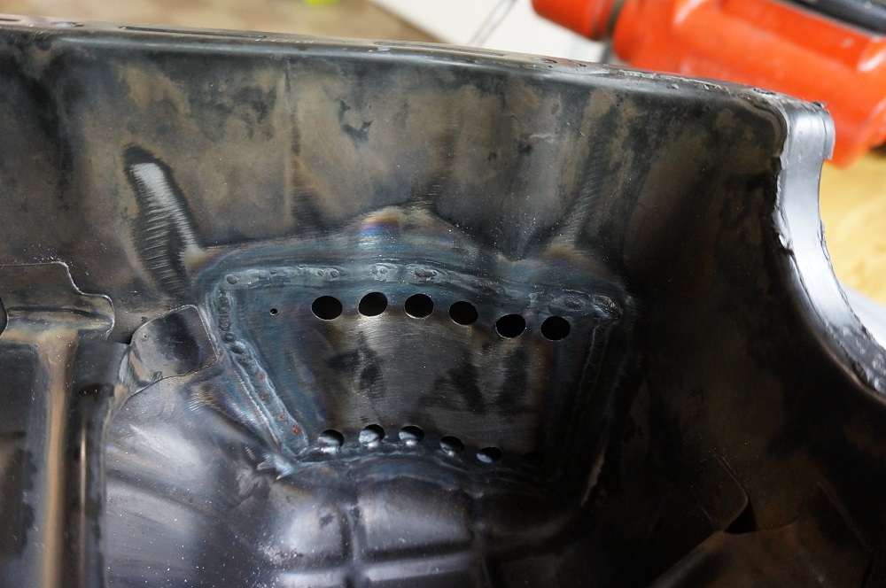

Příspěvek od Phasor » 03 črc 2016, 15:34

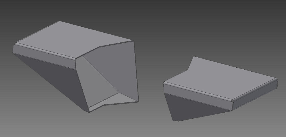

A protože problémy s olejem jsou nebezpečné, chtělo by to taky větší vanu. Na CAčko jsem bohužel nic nenašel, takže došlo na custom výrobu u Máry.

Tak to by byl motor, uff :D Už jen převodovka, diferenciál, motorový prostor, turbo a pár drobností :D

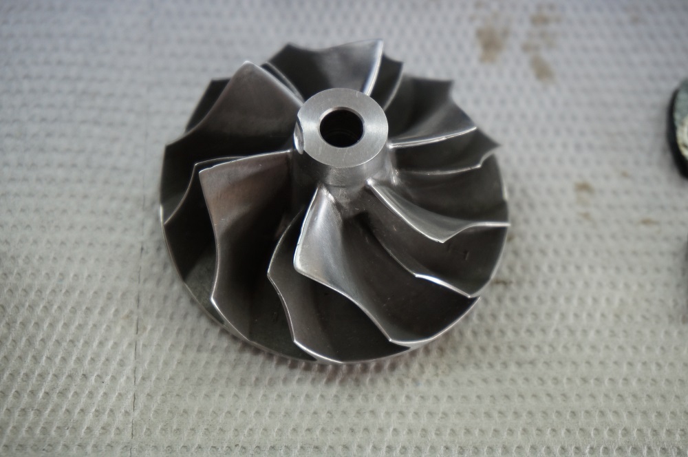

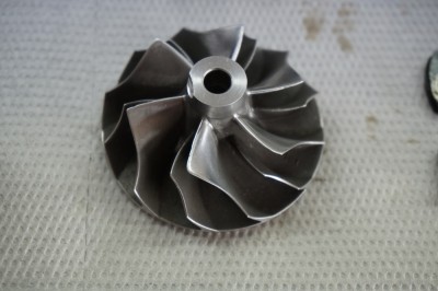

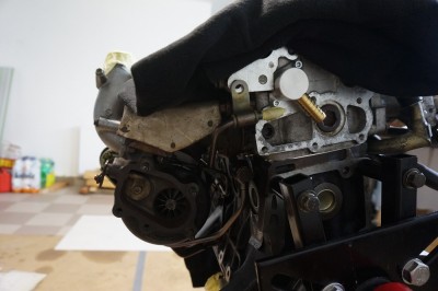

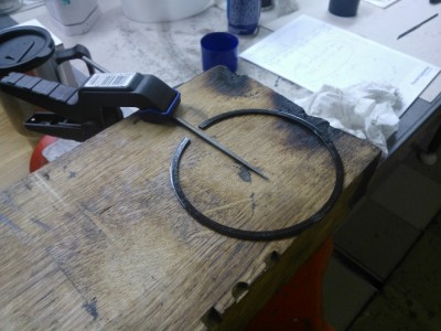

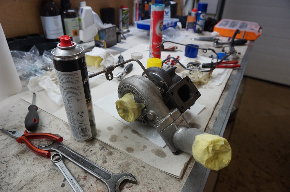

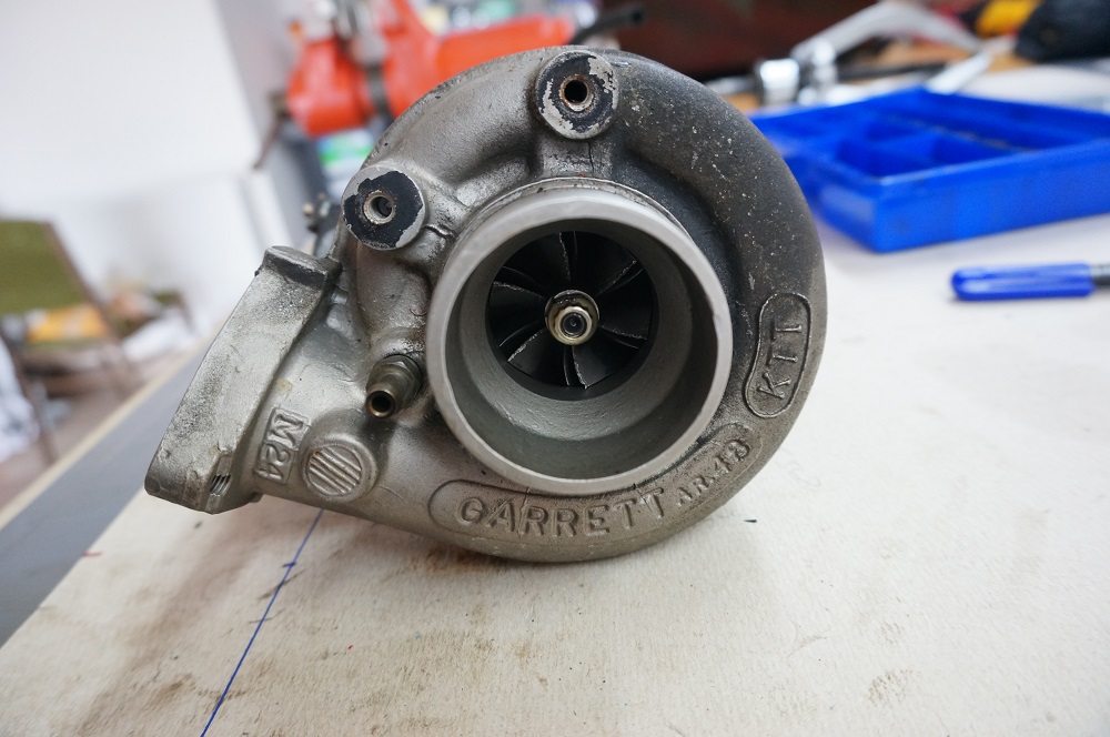

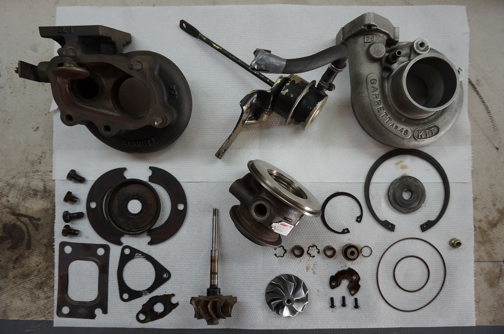

Sliboval jsem, že samotným motorem jsem nekončil, tak se teď podívejme na turbo :) Výchozí stav nebyl špatný, turbo nehulilo, nežralo olej, vůle tek nějak v normě, jen už se mu nechtělo tlačit jak by mělo. Nicméně už bylo dole a mě zajímalo, jak to vevnitř vypadá :D Navíc co jsem koukal kolem sebe, tak turbo taky odešlo kde komu, takže radši prevence. Objednal jsem teda repas sadu ze států a jal se šneka rozloupnout :) Na první pohled bylo vidět, že kompresor už si někde trochu chřoupnul bordelu, naštěstí ne nijak katastroficky.
Samotný rozebírání nebylo až na dva šrouby zalomený ve výfukovým housingu a nespolupracující ségrovku na kompresorovým nijak komplikovaný. Těsnění už měly evidentně na krajíčku, ale ložiska se zdály ještě docela v pohodě.
Kompresorovému kolu se dostalo péče největší, zejména pomocí pilníčku a jemných smirků jsem se mu pokusil navrátit něco málo účinnosti.
Phasor
Příspěvky: 98
Příspěvek od Phasor » 04 črc 2016, 14:55
Po zkompletování jsem střed odeslal na vyvážení do Special Turbo, kde ještě jako bonus opískovali turbínu. Nasazení housingů opět až na tu obří segrovku vpohodě a hurá s turbem na "nový" motor :)
