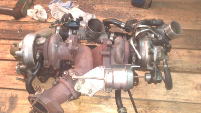

Konečně jsme se dobrali k zásadnímu průlomu, který dnes zmenil následující práce i další tok peněz :)
Dorazil balíček, kvůli kterému jsem se v neděli vydal do práce a ztrávil zde krásných pět nedělních hodin :)
Karle díky....
MUHEHEHHHEHEHEEEE :) ( pro neznalé, jedná se o ďábelský smích číslo 4 :D )
