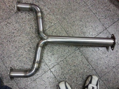

Tak šroubení se nakonec vyrobylo ze staré svíčky NGK :D A jinak tady ochutnávka ze včerejší práce, už je doma komplet výfuk a dnes se bude nahazovat+zapojovat čidla, jsem zvědavý na zvuk, když to bude stát za to, hodím i video :)

Co to je za "vlnovce", pakliže to jsou vlnovce? Kde se daj splašit, popř jak se to nazývá? Díky
Příspěvek od ZXman » 18 pro 2014, 22:56
http://www.gumex.cz/hadice/hadice-pro-v ... ce-kovove/
nevim jak dloho to vydrzi, dal jsem to na traktor a vydrzelo to rok, ted tam mam klasicky vlnovec a uz to drzi 3 roky
vpodstate ve vlnovci je ta stejna flexi truka ktera desni plyny plus oplet ktery ma zachytit mechanicke namahani

Podobný nerez vlnovec mam tady taky na výfuk na primcu , je to tuhy jako prase alespon ten muj . Nedovoli to skoro zadnej pohyb , ale na aute jsem ho nemel

Jak psal ZXman je to výfuková hadice. Používá se i u náklaďáků a tam to drží, tak nevím proč by nemělo u auta. Má to super těsnící a ohebné vlastnosti. Mluvím tedy pouze o nerez provedení. Některé vlnovce tuto hadici mají v sobě to je pravda, já to tam ale třeba neměl na origo a když to tam bude, pochybuju, že to bude nerez. Doporučil mi to člověk, kterej dělá výfuky celej život, tak uvidíme jak dlouho to vydrží. Důležitý je pro mě to, že to mám teď komplet nerez a kdyby ta hadice náhodou praskla, tak převaření na klasické vlnovce už není takový problém.

na traktoru to byl hlavne problem vibraci

Hadice nepraskne jen po nejakem to milionu kilometru začne profukovat :lol: 8)

ja mam tu hadici nerezovou na kamionu.. a v pár misteh lehce fouká a věčně se to tak nějak divně třepe....tak doufám že ti to nebude dělat to samý... :D

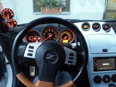

Tak jsem to dnes s kámošem dal do hromady a už to svítí. ještě k tomu tento týden příjde budík na teplotu oleje a pak to natočím v akci ;)

Budíky fakt super! Ten výfuk už je trošku moc ale pokud to dáváš tak pohoda :twisted:

Víkendová projížďka a zkouška rukavic :) Na videu funguje jen budík na ext. temp, ale včera jsem zprovoznil čidlo na podtlak v sání a zároveň došel budík na teplotu oleje. tak se budu zase chvilku bavit :)
