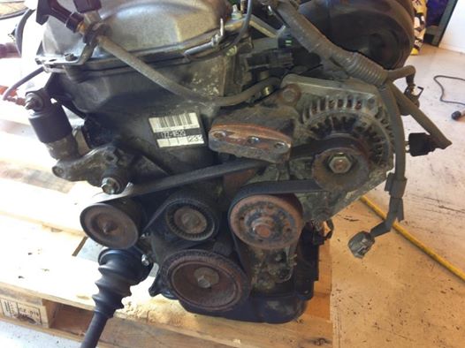

Idaho, mohl by jsi mi přeměřit délku řemenu, když by tam nebyla klima? Obědnal bych si ho. Kdyby jsi rovnou dal tip na nějaký konkrétní, tak by to bylo super :wink:
Koukni ještě na tu fotku...jedna je bez tý klimy...jestli to omotání tý vodní pumpě stačí :)
A druhá fotka s klimou je můj motor...to zasílám pro jistotu, jestli moje a cipajsovo řemenic mají stejný průměr...myslím, že tu na klice má OBX a na altíku MWR...tak aby pak nebyla jiná délka řemenu... :shock: ...ta MWR se mi na fotce zdála větší.
Jinak teoreticky myslím, že by to mělo být stejný...změnila by se přeci rychlost otáček altíku...atd...
Díííík MOC!!!
Můj s klimou
Bez klimy

Re: Cipajs - Toyota Celica T23
Příspěvek od Cipajs » 22 úno 2014, 07:52
TRD píše:Idaho, mohl by jsi mi přeměřit délku řemenu, když by tam nebyla klima? Obědnal bych si ho. Kdyby jsi rovnou dal tip na nějaký konkrétní, tak by to bylo super :wink:
Díííík MOC!!!
Řemenice na kliku od OBX je menší než OEM. U altíku je to naopak. Je tam větší a jak píšeš, sníží se rychlost otáčení a tím i opotřebení uhlíků. Dobíjení by mělo být i tak dostačujiící.
Řemen budeš muset asi změřit individuálně...

Příspěvek od Idaho von Věšín » 22 úno 2014, 17:18
skusil bych to ale řemenice již nejsou seriové ( teda zatím jen ta na altíku ) takže to bude dost nepřesné ale odhad by mohl být. Každopádne každý servis má tech řemenu skladem furu, takže není problém metodou pokus/omyl odhadnout jaký použít na místě.
Ano, vodní pumpa je poháněná dostatečně.

Příspěvek od TRD » 22 úno 2014, 18:43
Tak to je dobře, ono jí to totiž jen tak "lízne" ...ale je pravda, že by bylo hodně přehřátejch MR2 VVT-i bez klimy, kdyby se pumpa netočila a řemen klouzal :)
Idaho, když vezmu provázek a omotám ho kolem stávajícího řemenu s tím, že odbočím od klimy..., tak mi pak podle toho prodaj řemen? :)

Příspěvek od Idaho von Věšín » 22 úno 2014, 20:03
TRD píše:Tak to je dobře, ono jí to totiž jen tak "lízne" ...ale je pravda, že by bylo hodně přehřátejch MR2 VVT-i bez klimy, kdyby se pumpa netočila a řemen klouzal :)
Bingo :)
