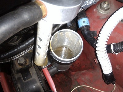

Dneska sem kontroloval jak funguje OCT a vypadá to, že funguje
Takhle to v něm vypadalo po nějakých 100km kdy sem auto zrovna moc nešetřil. Měřil sem to a je to cca. 0,5dl směsi zkondezovaných vodních výparů, oleje, atd.
- speedy_s
Re: LJay - Honda CRX ED9 Turbo - už to jedééé
to je docela dost směsi.. si teda myslim, ikdyž tohle jsem nikdy neměřil
speedy_s: ona je to z větší části jen zkondenzovaná voda, která vzniká tím jak se teplý výpary ohladí v OCT. Ono to u těch turb takhle bývá, protože mají o něco vetší blow by skrz kroužky než NA motory.

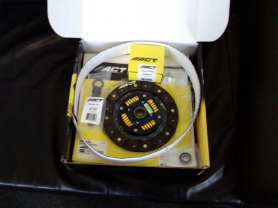

Tak nakonec při výběru spojky nastala změna a už mám objednanou ACT HC4-HDSS

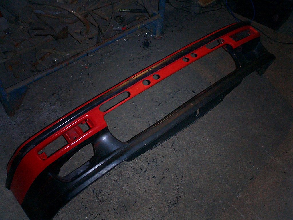

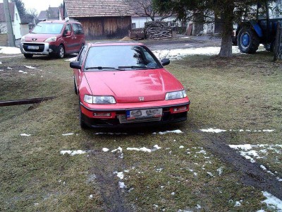

Tak už sem to čekání na lepší počasí nevydržel a musel sem jít něco udělat na autě
Takže sem sundal z auta přední nárazník, přehodil na něj lip z původního nárazníku. Předělal vstup vzduchu, tak aby IC nestínil tolik chladiči a provizorně nalakoval stranu nárazníku, kterou sem dřív vyvařoval.

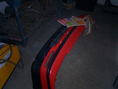

Ještě přemýšlím nad tím, že bych vedle SPZky udělal z obou stran přídavný vstupy vzduchu k filtru a chladiči (tak jak je to vidět na druhým obrázku). Nebyly by sice moc veliký, ale každá trocha vzduchu navíc dobrá.
Dneska na ně vlítnu. Už sem si sehnal i postupnej vrták, tak to půjde rychle
Ideální by bylo dát ještě značku trochu mimo, aby tolik nestínila ve vstupu vzduchu, ale to by se asi úplně nelíbilo policajtům.

Tak nárazník už je odvrtaný a připravený k instalaci zpátky na auto. Lakovaný je opravdu jen hodně na hrubo, aby černý fleky po zavaření prasklin nebyly do očí. Po sezóně ho nechám nalakovat pořádně, ale pro teď to stačí.
Upravený nárazník je zpátky na autě. Jelikož je z auta, který bylo bouraný na předek, tak zrovna dvakrát dobře nesedí, ale to pořeším až po sezoně.
Sem zvědavý jak se přídavný otvory osvědčí, až začně být teplo. V týdnu ještě koupím hliníkový plech a udělám tepelný štít, pro vzduchový filtr, který zároveň bude sloužit jako přívod vzduchu z nárazníku k filtru.

Nová spojka už je na místě. Tímto bych chtěl poděkovat klukům z MotorArtu za skvělou práci a příští sobotu se zase uvidíme

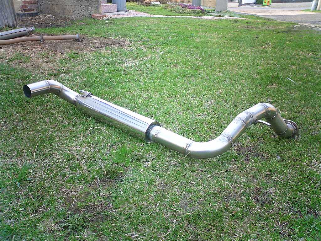

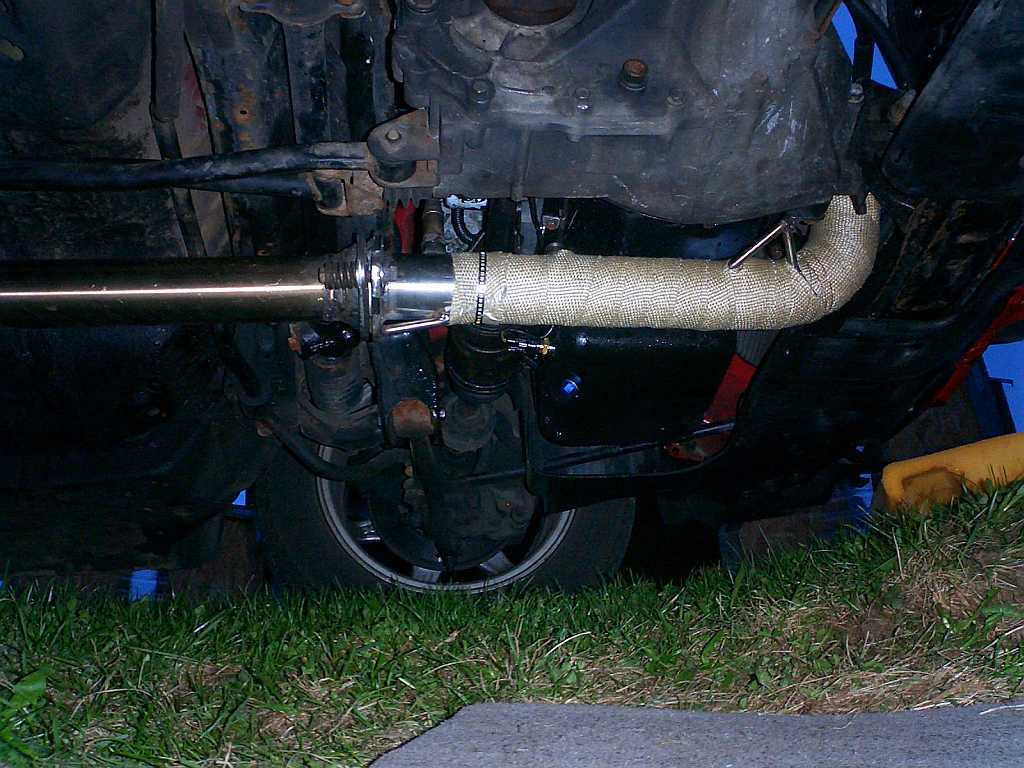

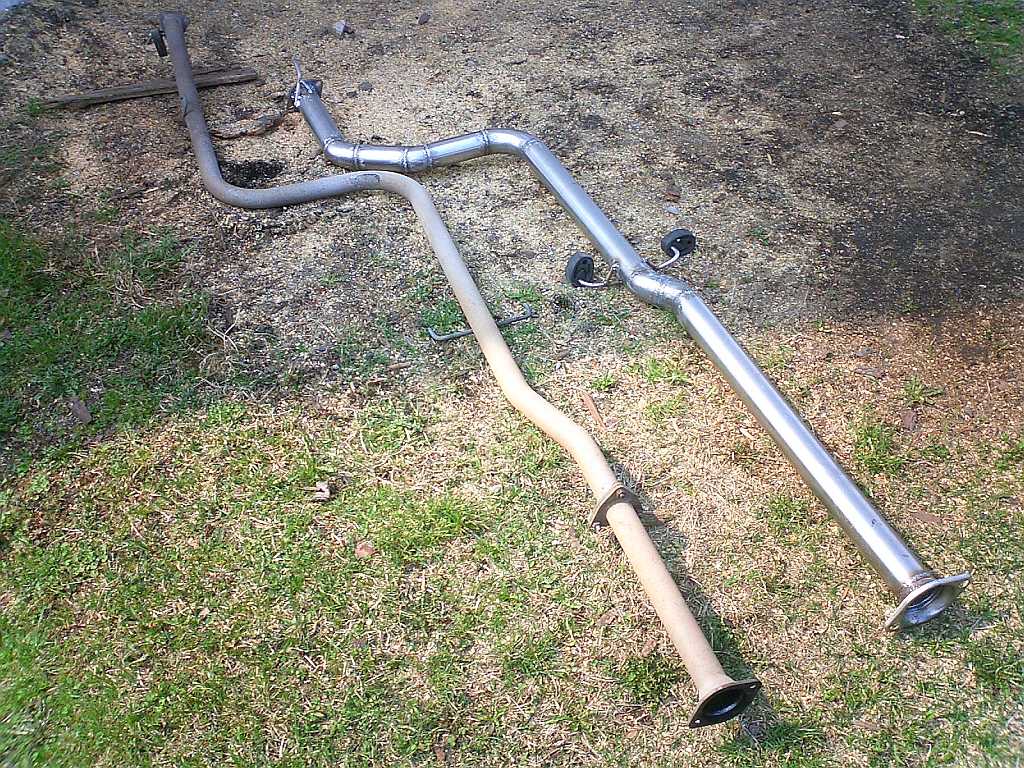

Jelikož sem měl dneska dovolenou a venku bylo nádherně, tak mi to nedalo a pustil sem se do výfuku sám. Strávil sem na tom sice skoro 10 hodin, protože neustálý lezení pod auto dost zdržovalo, ale výfuk je hotový. Ještě o víkendu zbouchu downpipe a budu moc k Montymu na finální odladění ECU.
Sváry sice nejsou žádná krása, protože sem spěchal, kvůli tomu, že sem to potřeboval mít do večera zase zpátky pojízdný, ale výfuk stejně příjde z větší části omotat termopáskou, takže to zase tolik nevadí.
Jsem zvedavy na zvukovy projev s tim koncakem, asi nebude moc tichy
(ale to v zadnem pripade nevadi
jsem na jedne lodi s wotanem, cekame na zvuk
mimochodem kezbych mel svarovaci skill aslespon tak jako ty.. svary bych az tak neresil. videl jsem mnohem horsi
Taky sem si myslel, že to bude ještě uřvanější, než s tím předchozím výfukem, ale kupodivu je to o dost tišší a spíš takový basový. To mi vyhovuje o dost víc, protože ten předchozí výfuk byl až moc hlasitý.
MeTaN: svářet ocel MIGem není vůbec nic těžkýho. Opravdu se to naučíš hodně rychle. Ten výfuk byl horší, protože nerez sem vařil poprvý v životě a neměl sem čas si to vyzkoušet.

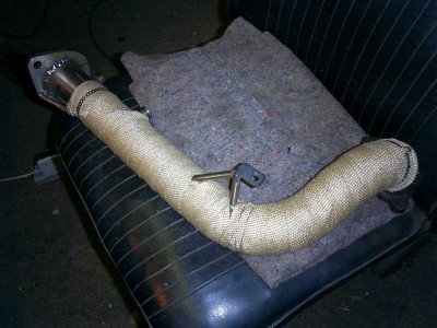

Sice sem u toho trochu zmoknul a vymrznul, ale downpipe je hotová
Přírubu a jedno koleno sem použil z původní downpipe, kterou sem koupil s turbem. Musel sem ten celek sice komplet rozřezat a převařit, aby to páslo, ale nakonec se to dalo použít. Zbytek downpipe sem pak svařil z nových trubek. Za přírubou by se mi víc líbil trochu pozvolnější ohyb dolů, ale kvůli nedostatku místa to už líp udělat nešlo.
Na downpipe sem si připravil i montážní otvor pro wideband lambdu, protože až bude čas, tak bych chtěl začít dělat na WB kontroleru, tak abych to měl kde testovat. Mezi přírubu a trubku sem navařil kulatinu pro zvýšení odolnosti v případě, že bych ze spodu o něco šktrnul,tak abych se nezasekl o přírubu a neutrhnul ji.
