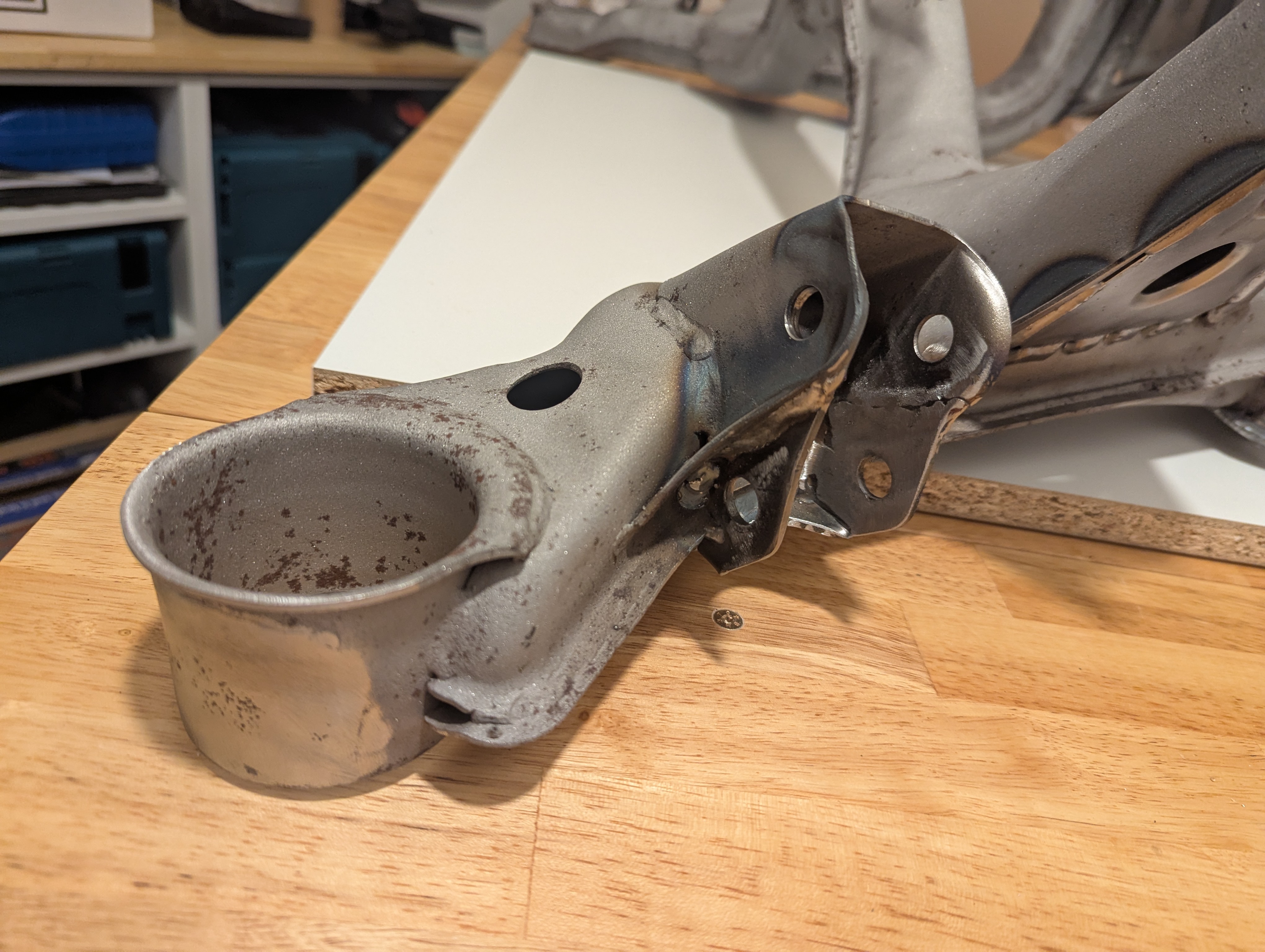

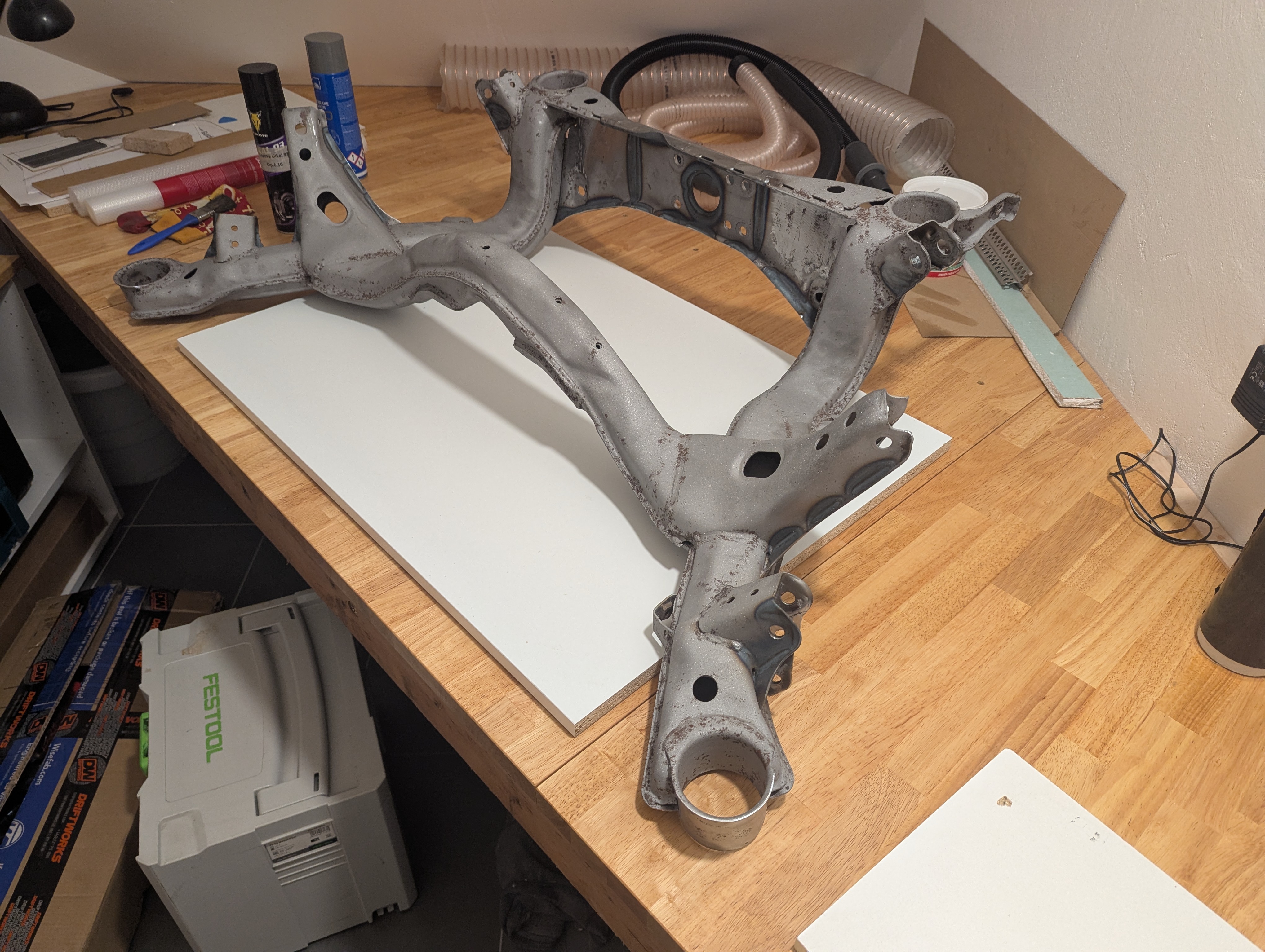

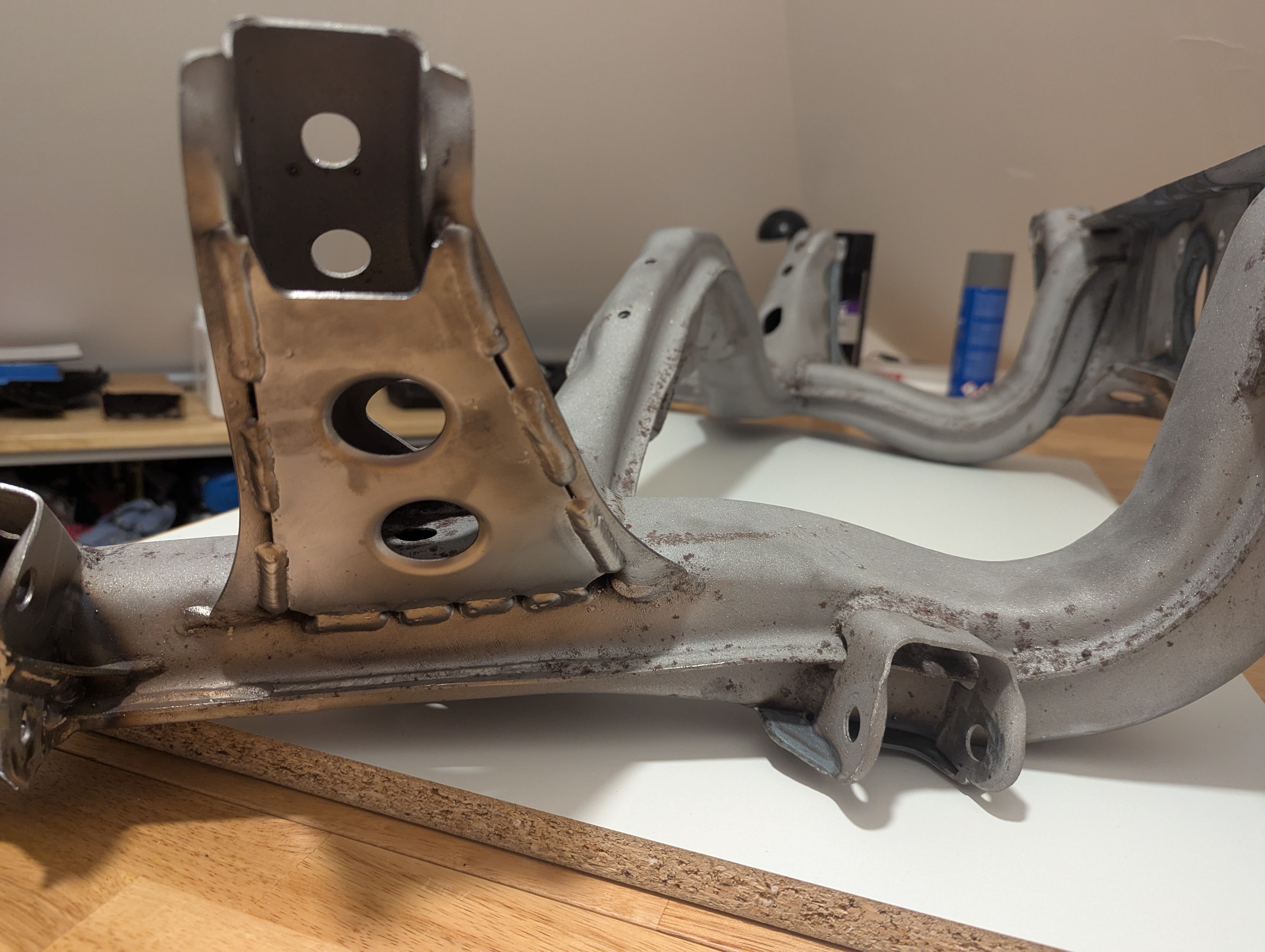

Tak zase po nějaky době update, jak se postupně sbírají díly. Nápravnice vyztužená, očištěná od balastů a upravený uchycení spodního ramene pro snížení anti-squat efektu. Uvidím jak se mi to bude líbit, ale jdou použít jak nová tak původní pozice - jen s použitím jiných podložek kolem kloubů. Už je to i v barvě, ale je to zabalený a fotku nemám... Jinak to celý ladím tak nějak do nenápadna, takže většína věcí bude černá.

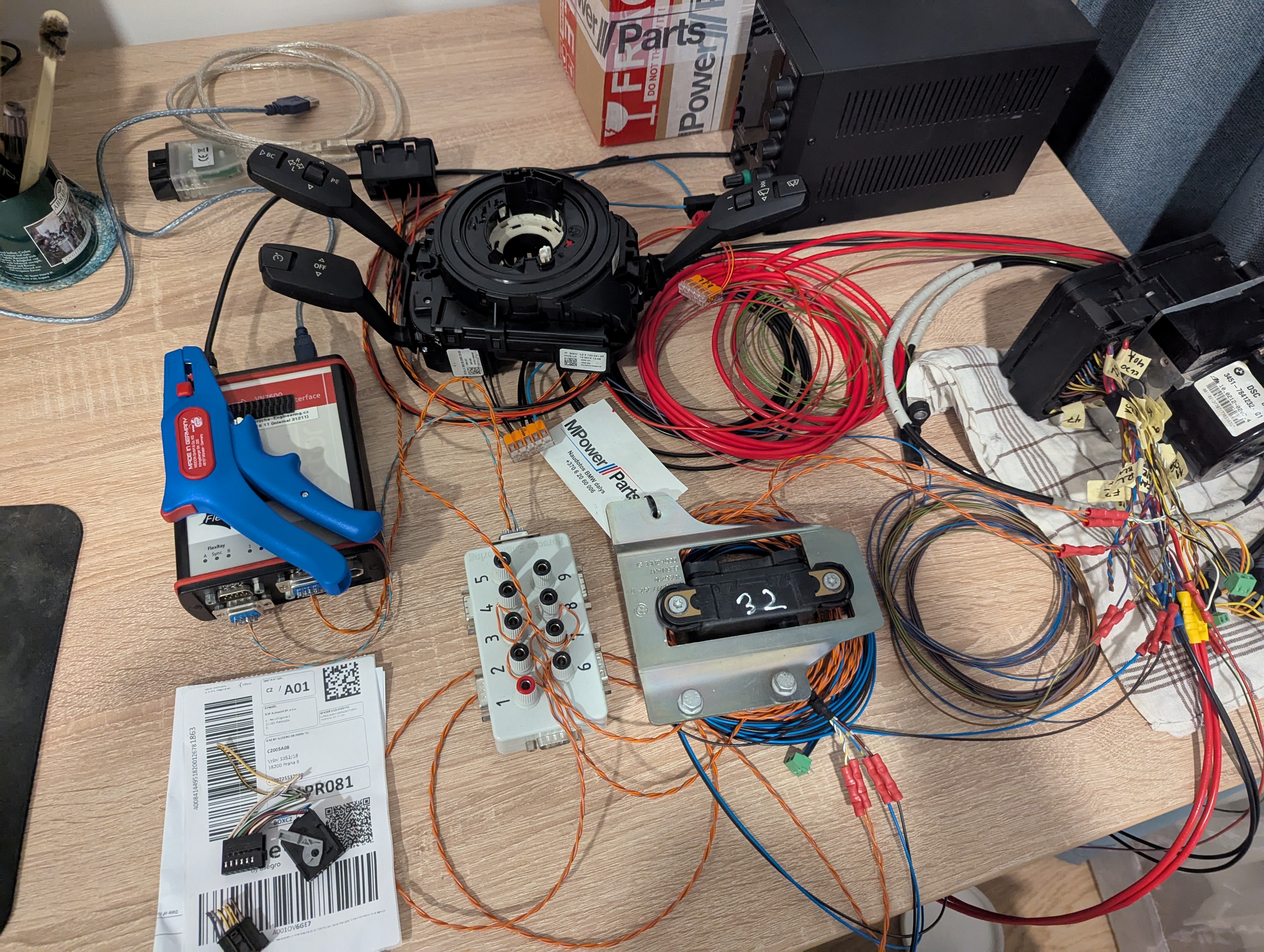

Taky jsem se konečně dostal k otestování ABS - BMW MK60E5. Na stole se všechno tváří funkčně, tak to snad jednou bude chodit i na autě
Bude potřeba jen na náboje naroubovat magnetický kroužky a srávný senzory, ale to snad nebude problém. Na poslední fotce ještě měřák na vybrání rozměrů kol, 3D tiskárna se ůplně nenudí

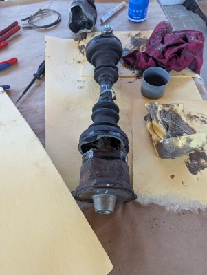

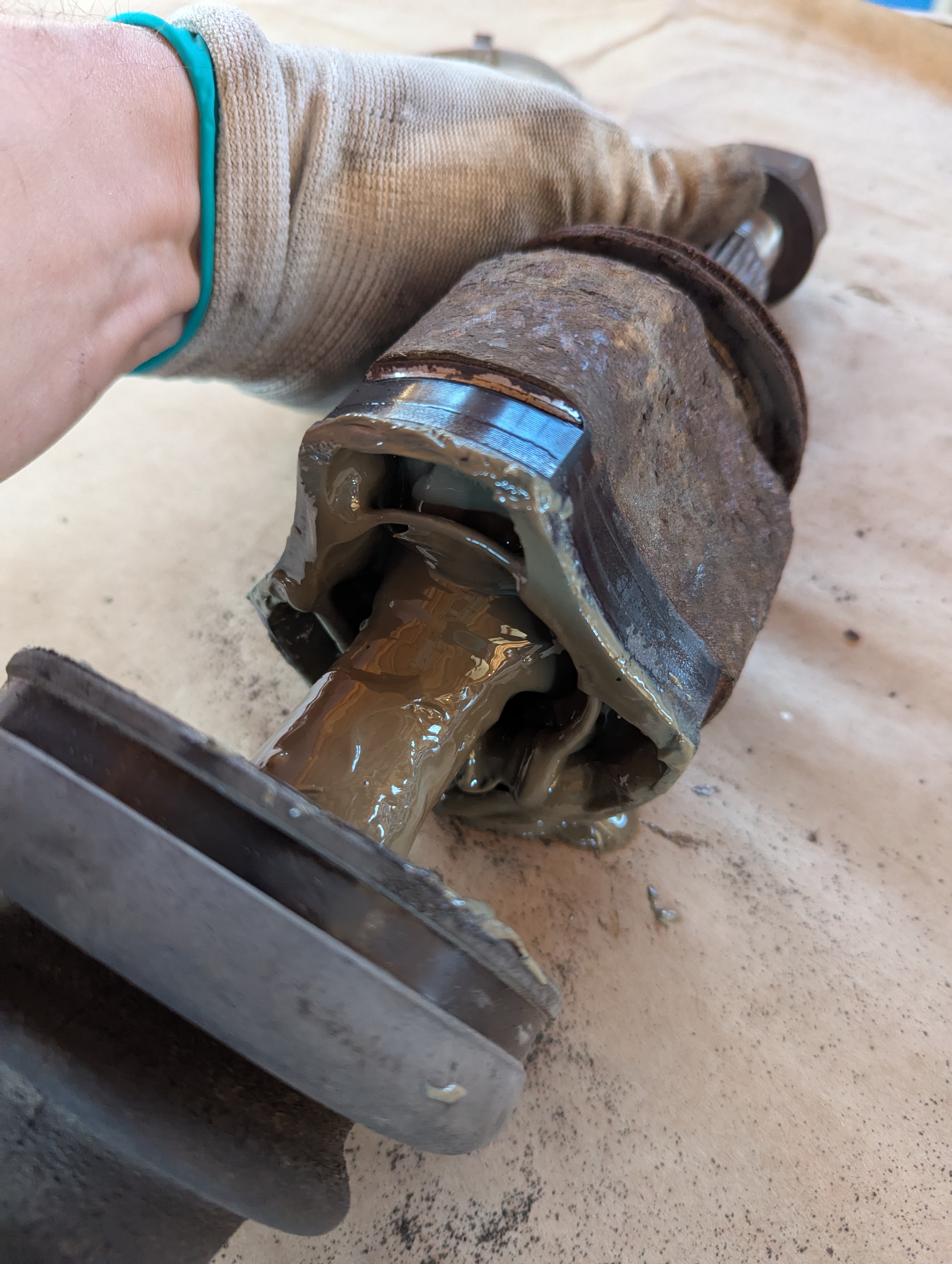

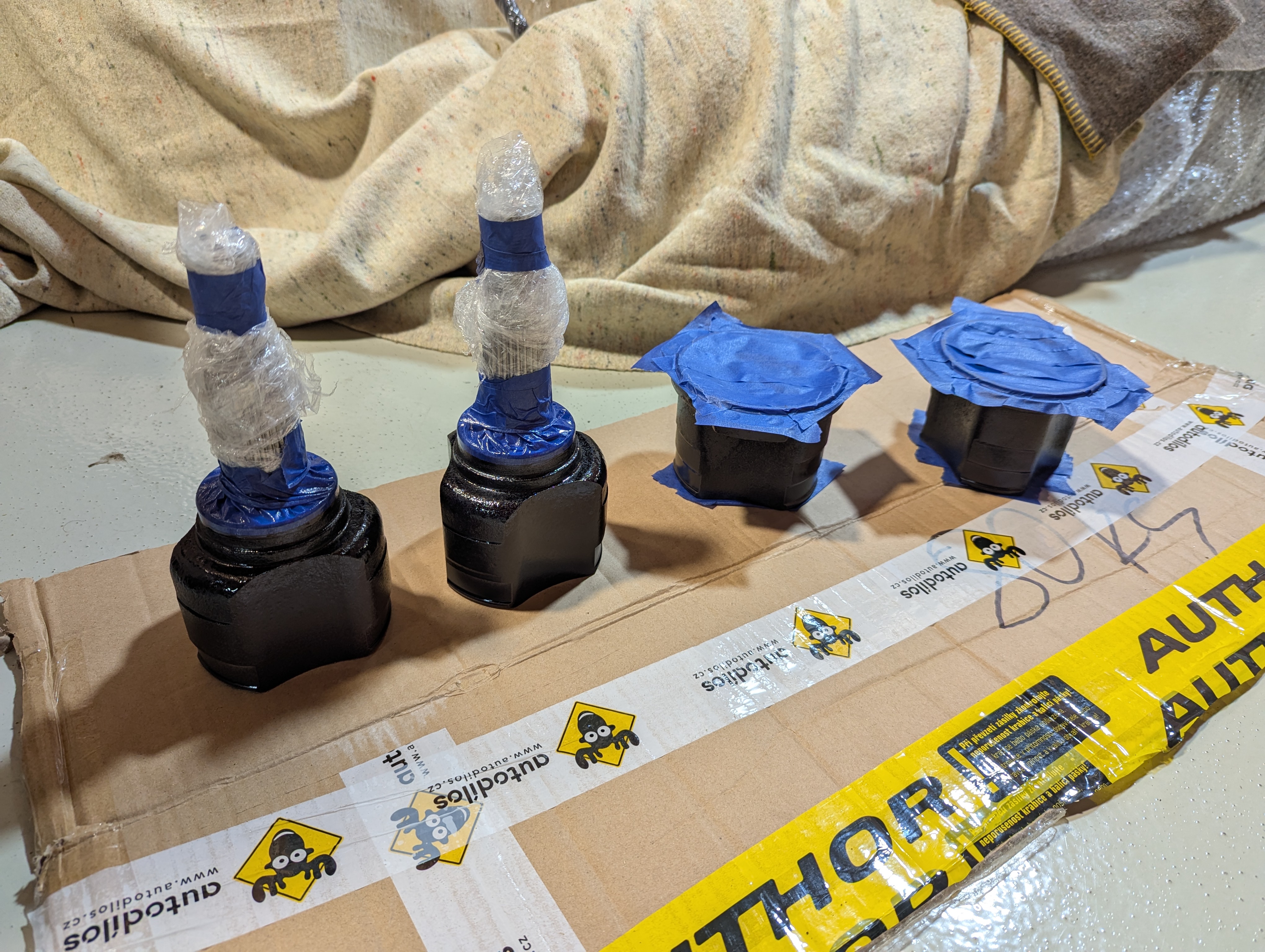

Dostalo se už i na poloosy, rozborka a renovace kousků už je za mnou, v dohledný době je snad zase poskládám. Stav bych řekl dobrej, mazivo sice už mělo lepší léta dávno za sebou, ale prachovky byly skoro netknutý.

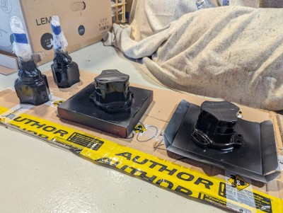

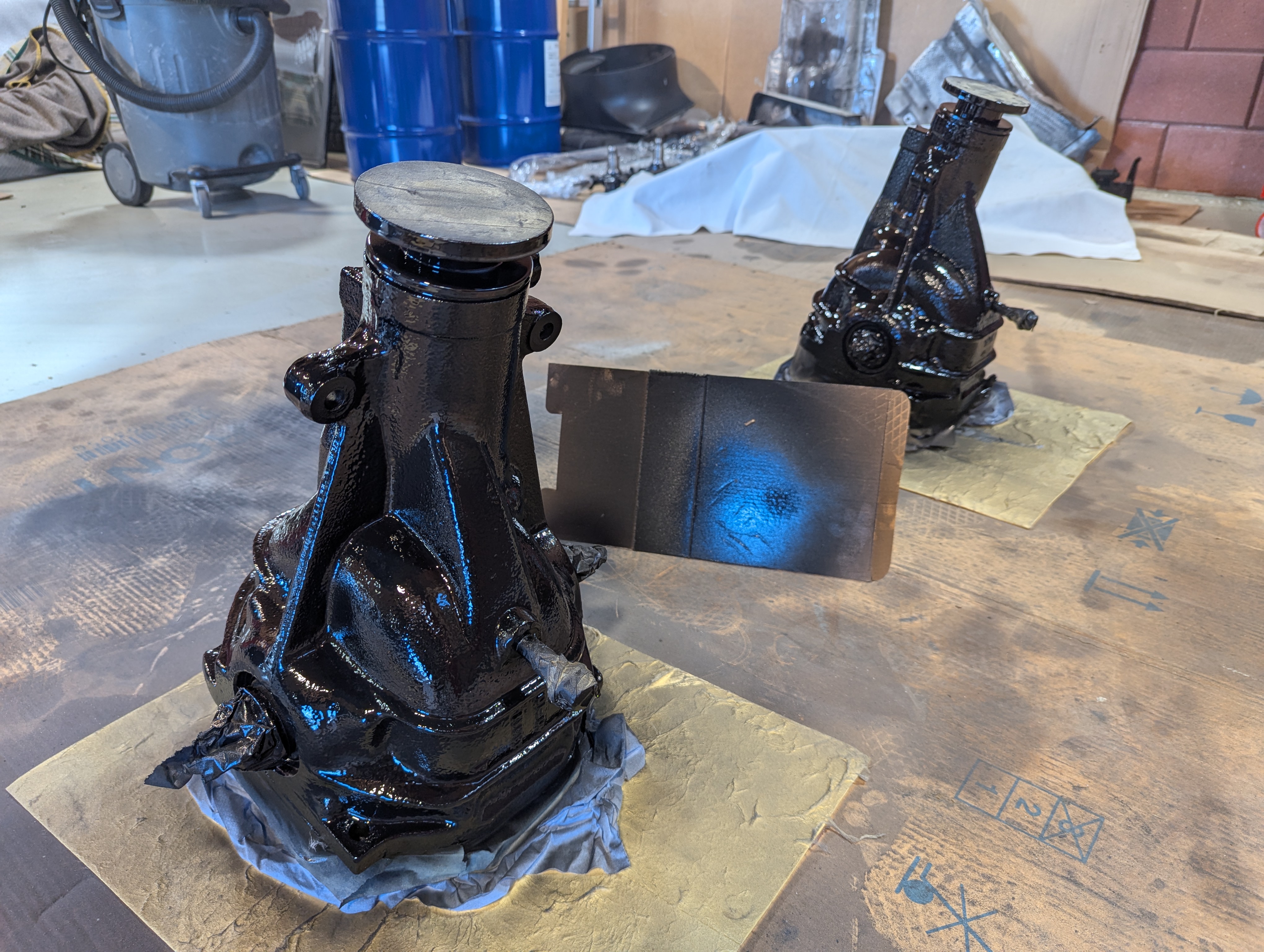

Diferenciály jsou už taky oba po úpravě exteriéru
V jednom obalu je VLSD se kterým jsem jezdil, ve druhým je zatím open - ten ale bude nahrazen HLSD z s15, kterej už čeká v krabici
Prakticky to znamená, že podle toho co vím, mám všechny tři typy výstupních hřídelí, a možnost do bunoucna VLSD nahradit jakýmkoli lamelovákem. S15 má ABS kroužky, kterů budou muset dolů, a na všechny se budou muset zase dobastlit magnetický kroužky plus držáky na senzory ABS.

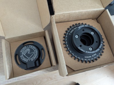

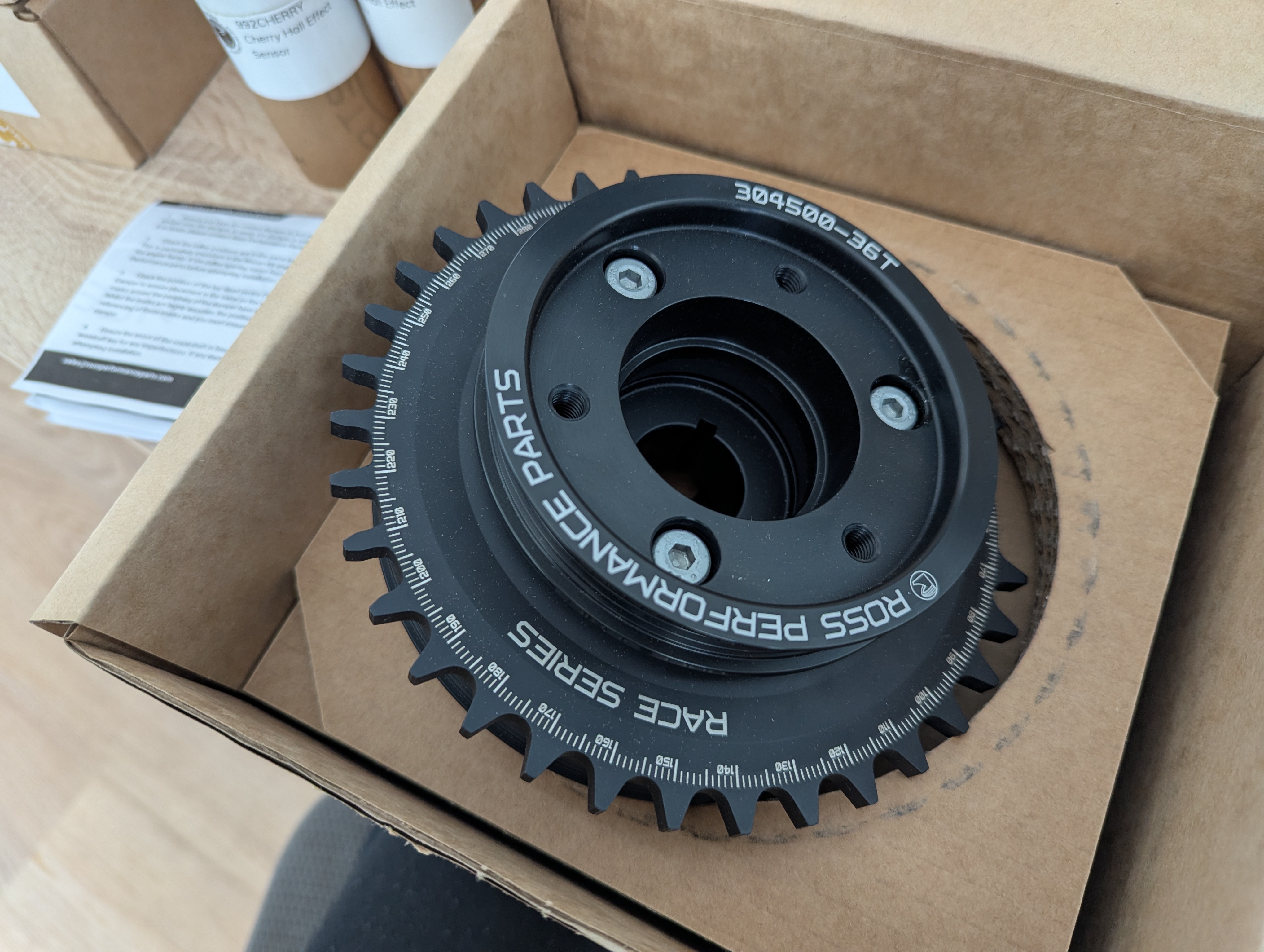

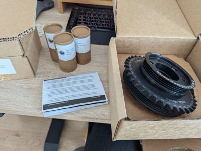

Po dlouhým čekání se ke mě taky konečně dostala nová hlavní řemenice s komplet trigger kitem
Zatím asi nejlíp zpracovanej kousek ze všeho co mi tu zxatím při křečkování prošlo rukama.

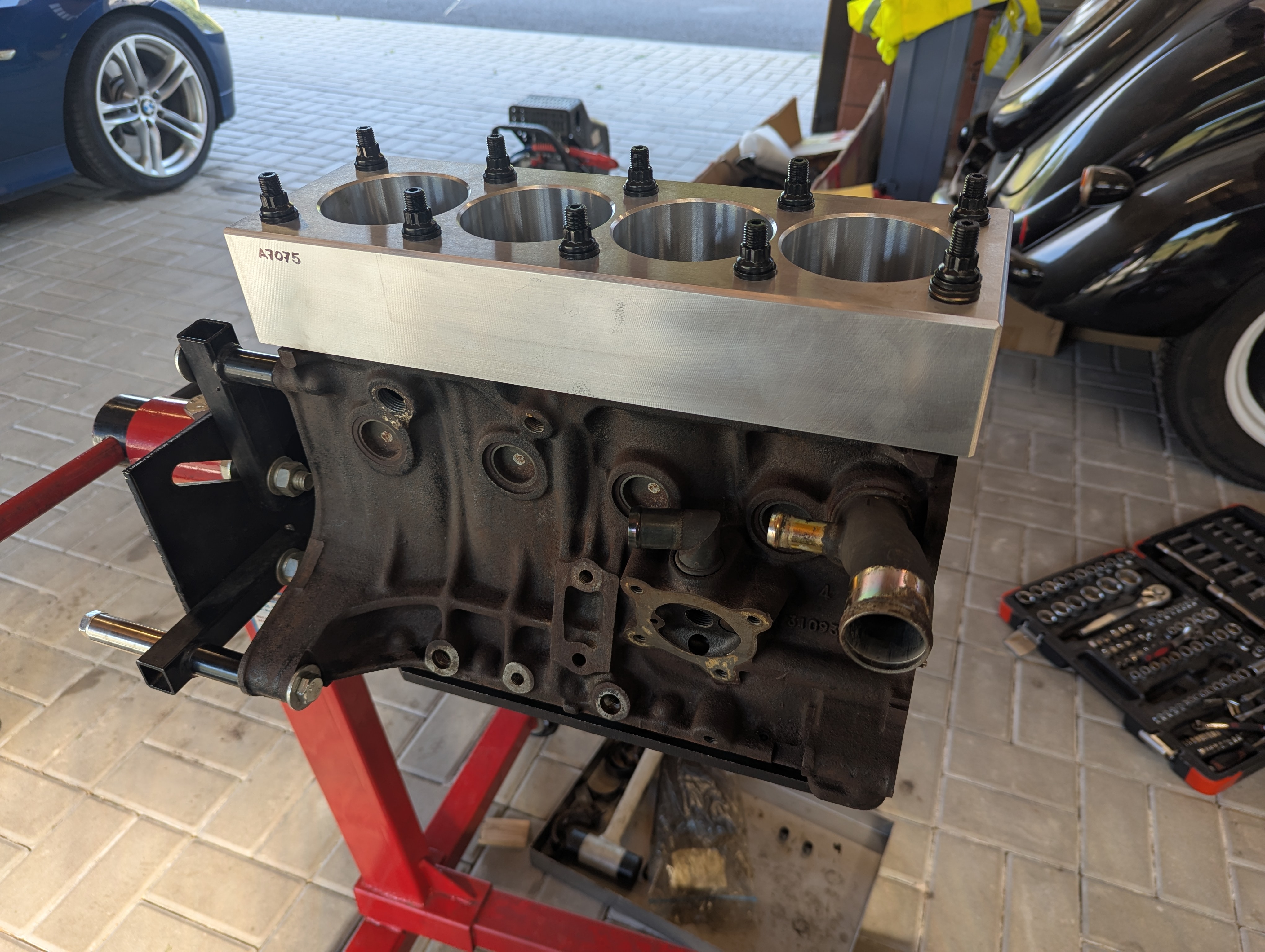

Pořád to vypadá, že letos by ten motor mohl být poslkádanej

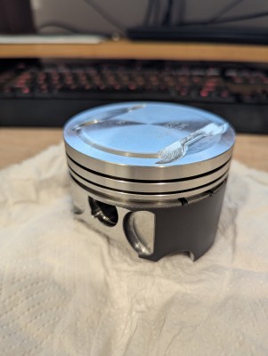

Blok po výbrusu s torqueplate a srovnání skoro připravenej, ještě mě čeká vyčistit olejový kanály a pořádně umýt. Ojnicím se musely vyrábět nový bronzový ložiska, aby se dostali na úhel a tovární vůle. Už jen doladit kroužky a zkontrolovat vůle na klice. Statická komprese mi vychází se vším někde kolem 9.6-9.7, jsem na to zvědavej. Vačky nakonec budou trochu experimentální - do sání se nastěhuje výfuk 248/8.5, výfuk dostane novou Tomei USA 258/8.5 - takže to v podstatě kopíruje tovární setup.
Písty Wossner, výbrusový CR9.5 mi přišly jako dobrej kompromis do ne čistě závodního auta. No a na hlavu už jsou nachystany nový vodítka Tomei pro změnu japonský

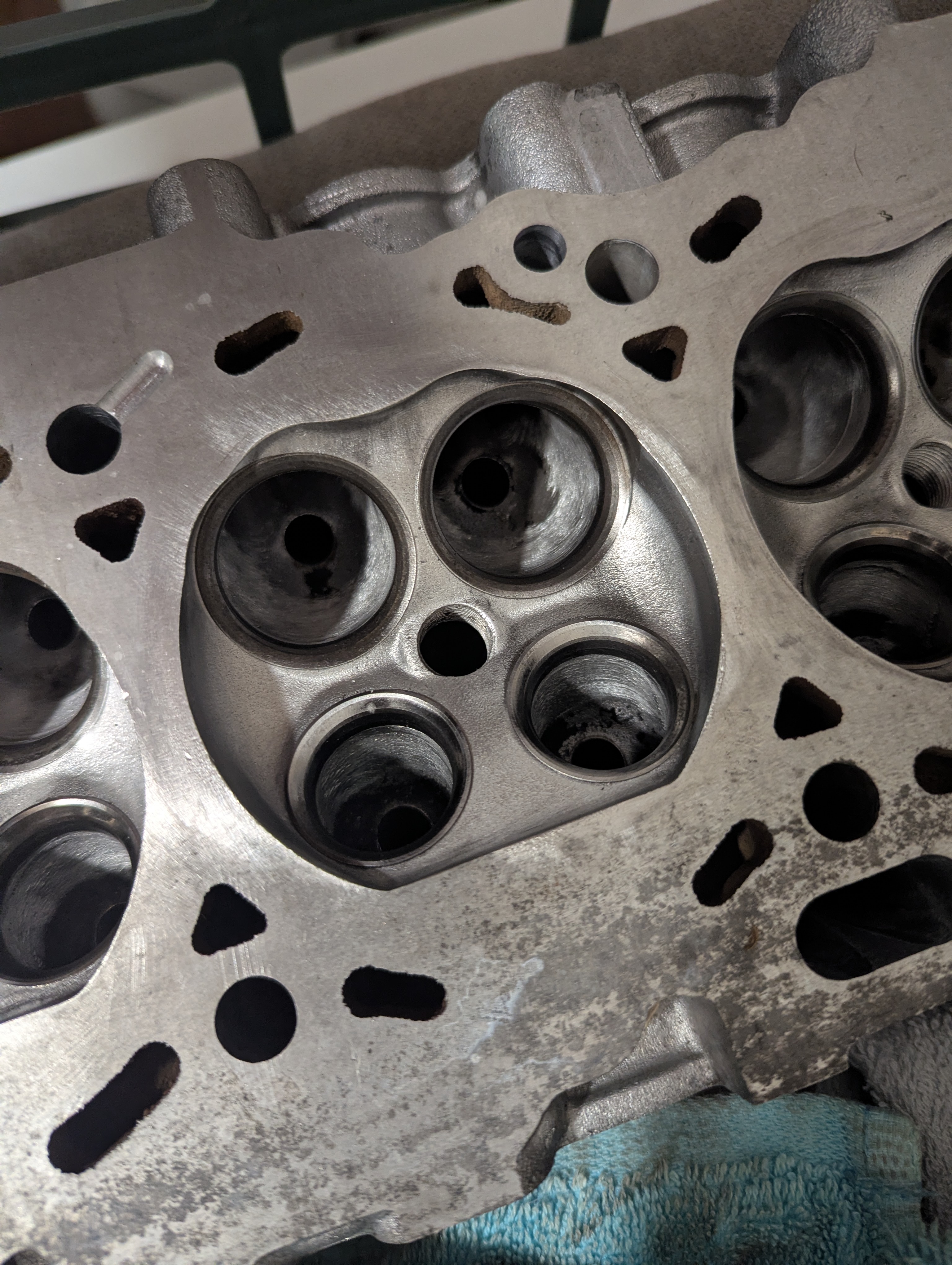

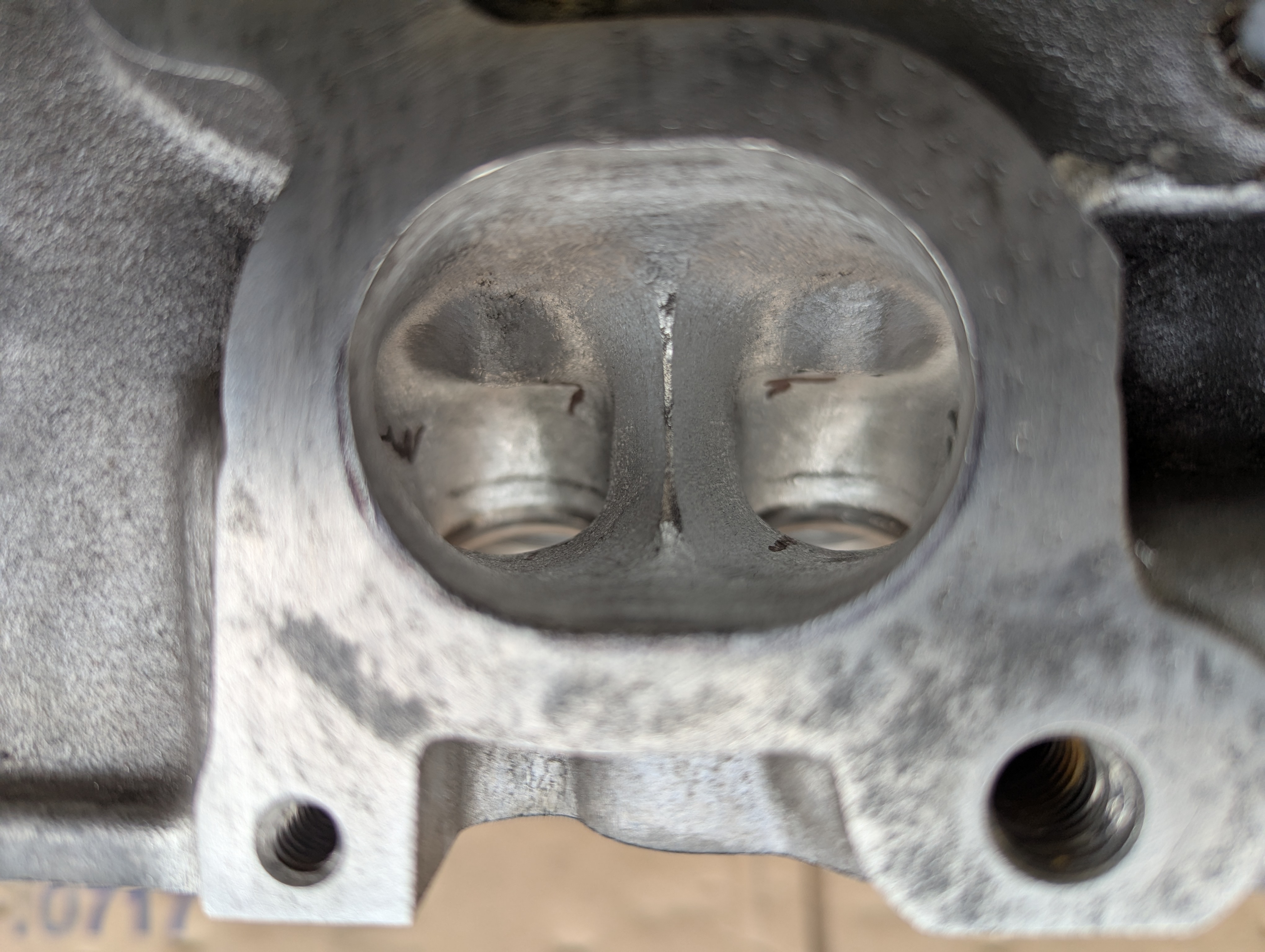

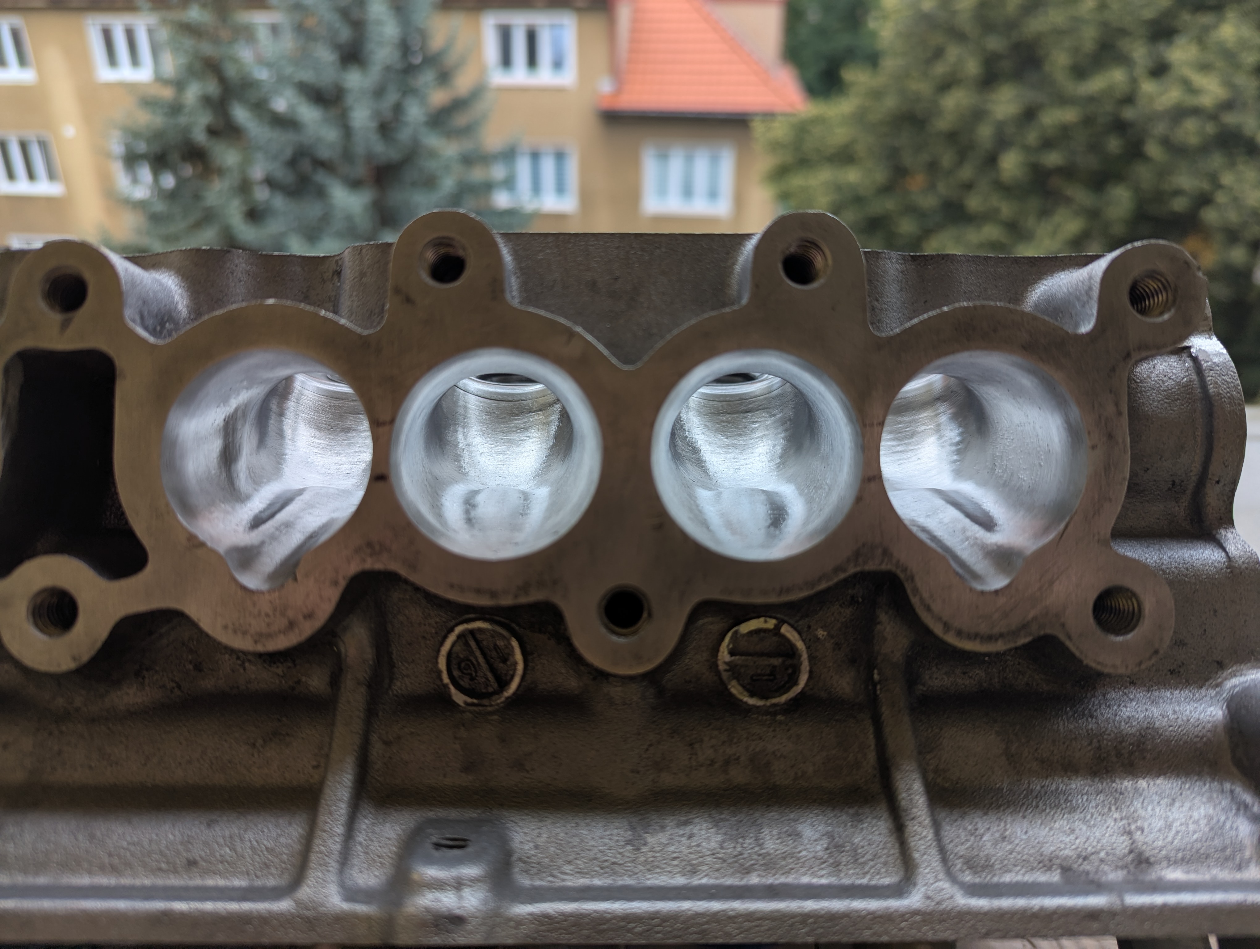

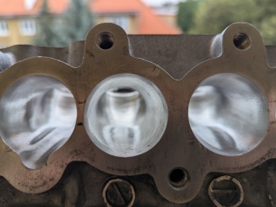

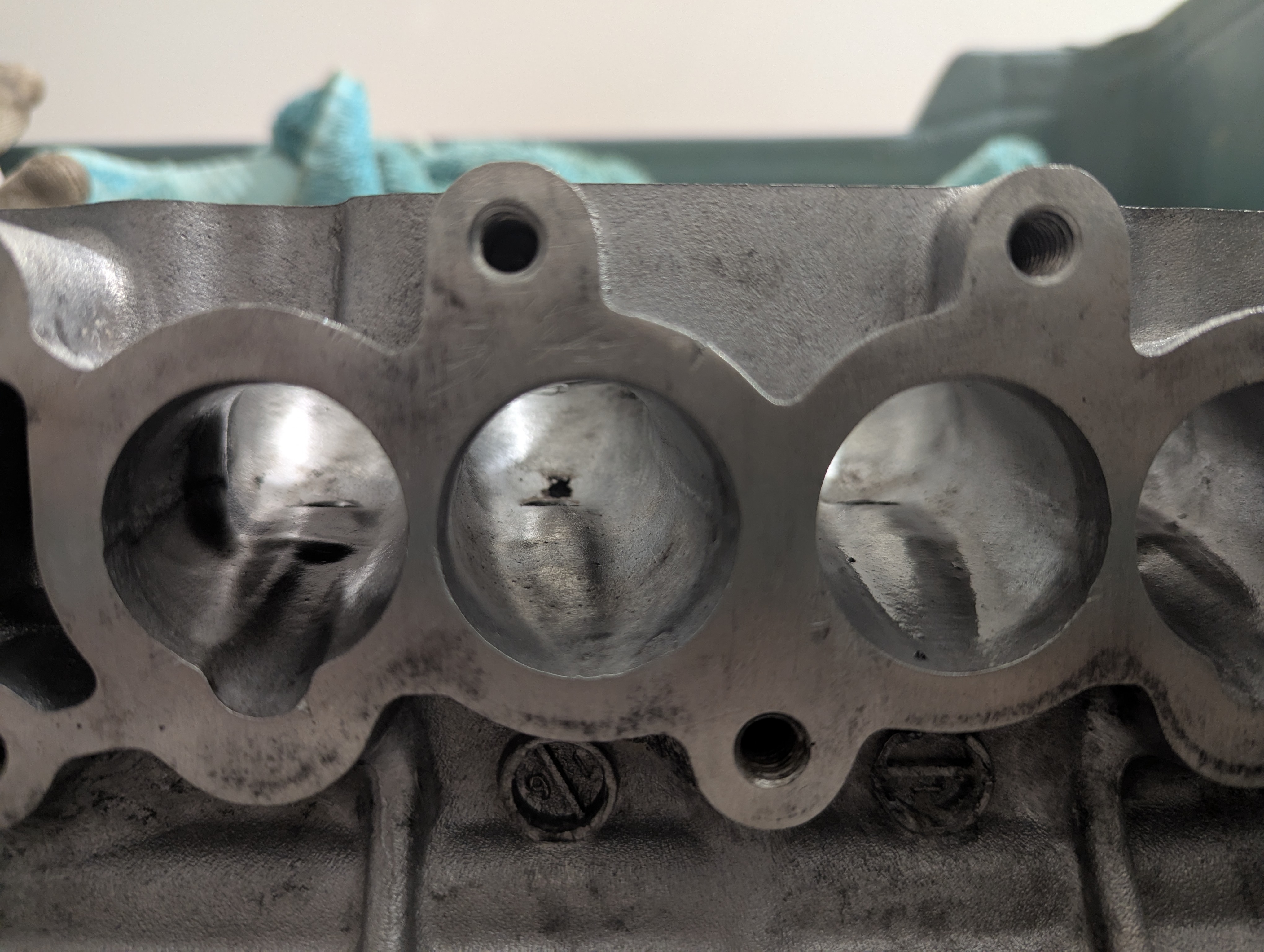

Hlavní náplň posledních týdnů po odpolednech s Dremelem na balkoně ale byla hlava
Na sací straně to bylo víceméně vyčistění a vyhlazení, zalícování kolem sedel a srovnání na velikost. Zajímavý je, že ve dvou kanálech je žebro, ale jen v jednom z nich je díra pro odtok oleje. na druhý straně je to nejspíš jen protože se používalo stejný jádro při odlévání - takže to šlo pryč úplně. V kanálu s odvodem oleje jsem to bral podle měření tak moc, jak jsem si byl jistej, že se neprobrousím zkrz, a vybral jsem to na druhý straně, aby se zachoval průřez +-.

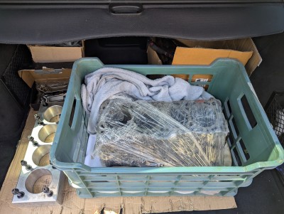

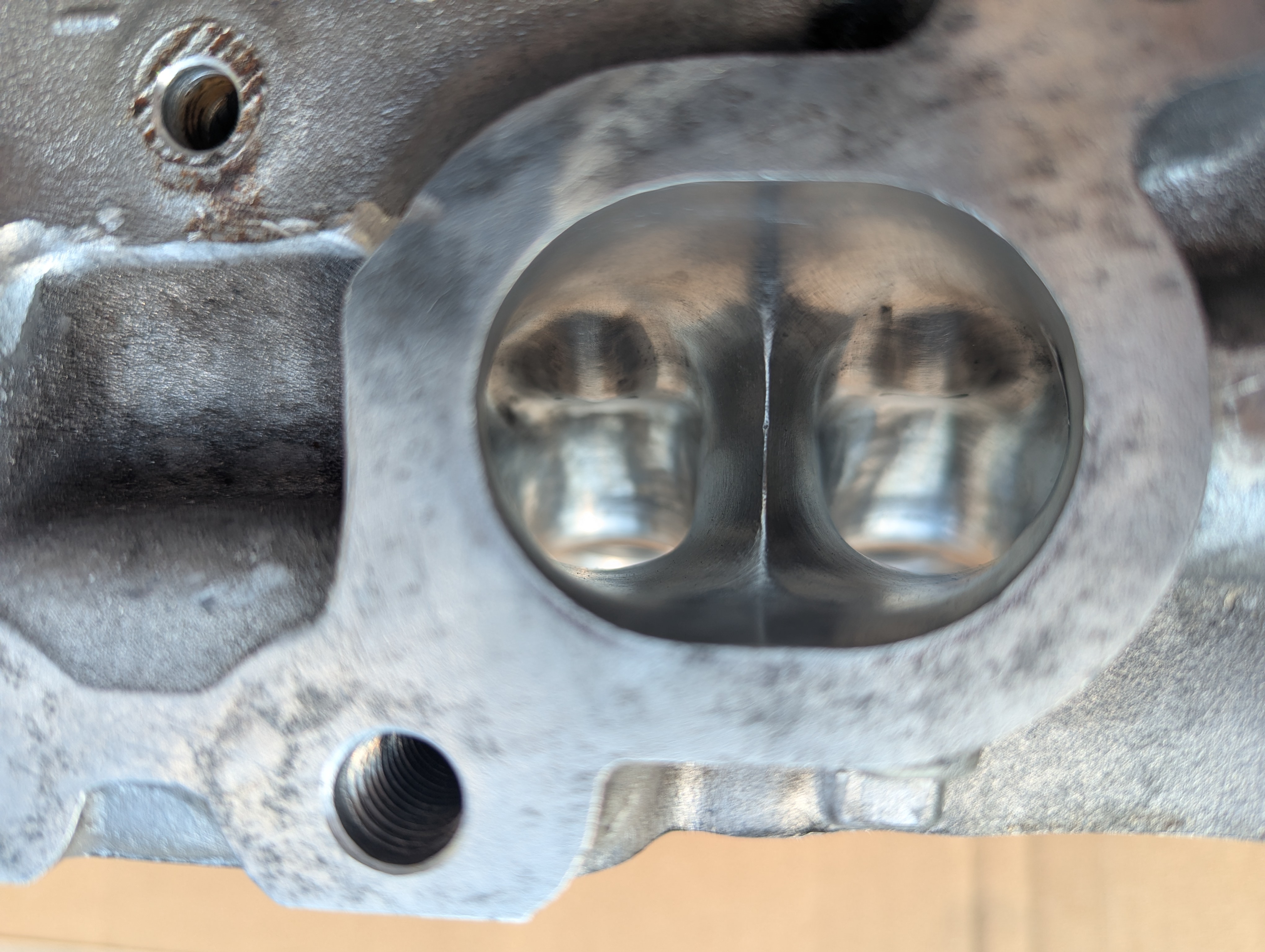

Na výfuku bylo práce o dost víc, i vzhledem k tomu, že kvalita povrchu byla diametrálně jinde, než v sání. Taky tam je trochu víc prostoru pro zlepšení, podle všeho, co jsem se dočetl. Ale zase hlavní cíl byl začistit kolem sedel, trochu zvednout strop, vyčistit bordel po odlévání, a trochu zaostřit přepážku. Plus mírný zvětšení spodního radiusu. Myslím, že se to nakonec docela povedlo, i když by se s tím samozřejmě dalo strávit x-krát víc času. Jsem rád, že to mám z krku a můžu to odvézt na dodělání

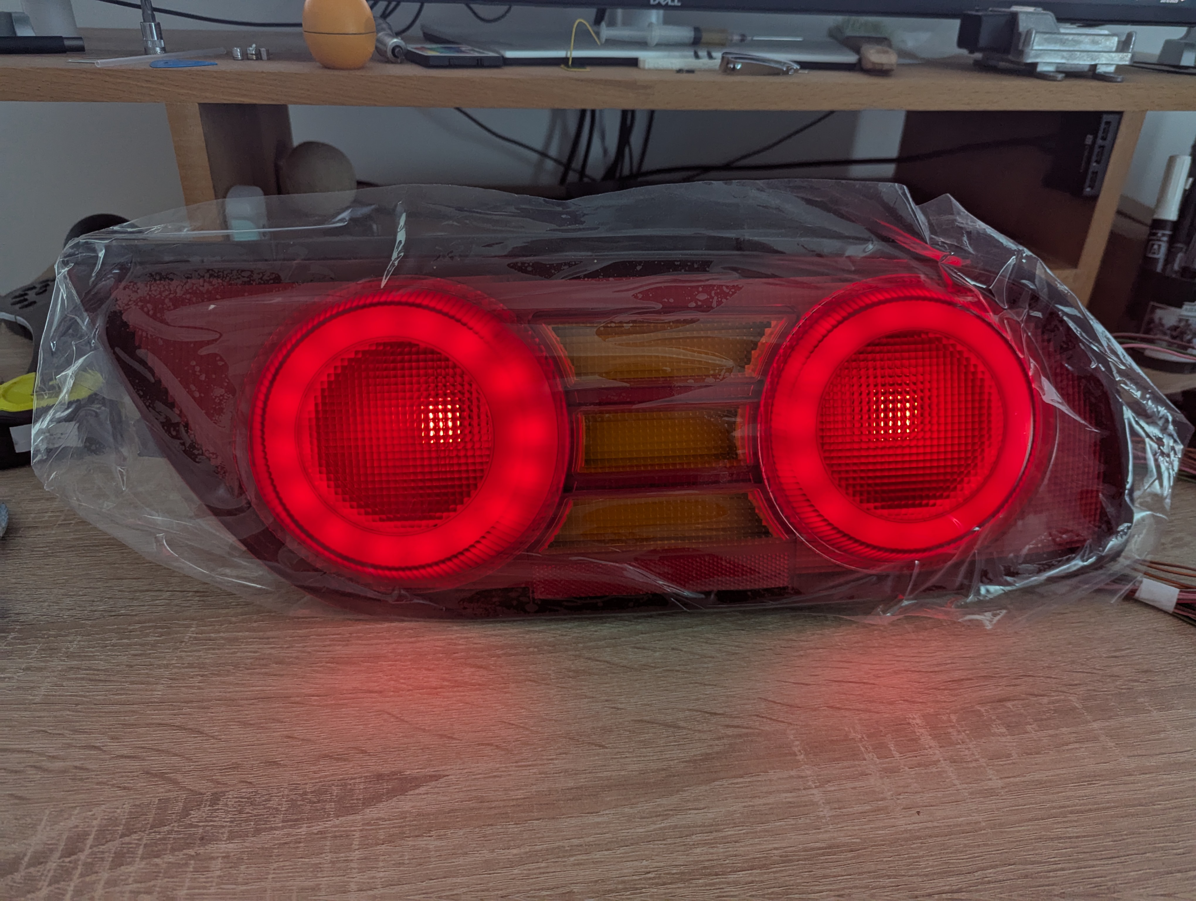

O tomhle jsem docela dlouho spekuloval. Chtěl jsem koukiny, to bylo jednoduchý. Dají se i sehnat nový OEM, i když ten spodní plech je úlpně za nesmysl. Ale jak jsem po nich koukal, objevil jsem JReplace verzi s LED kroužkama a dost mě to nahlodalo. Informace se k tomu skoro nenajdou, krom dvou videí kde to maník porovnáná s OEM. Ale nakonec jsem si řekl, že jim dám šanci a tak jsou doma
Na živo vypadají parádně, i když samosebou nedosahují OEM kvality zpacování. Z toho pohledu jsou jen OK. Ještě tomu budu muset malinko upravit kabeláž, aby se ty kroužky daly rozvěcet nezávisle na žárovkách, z výroby jsou spojený. Na potkávací/obrysovou intenzitu je to tak akorát, a brzdu rozhodně nikdo nepřehlédne
Ještě teď testuju LED žarovky, který půjdou použít aby to vypadalo dobře, ale neoslňovalo. Ty klasický žárovky na můj vkus topí fakt moc a nevím co by na to říkaly plasty okolo při delším používání.
