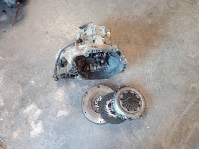

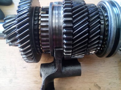

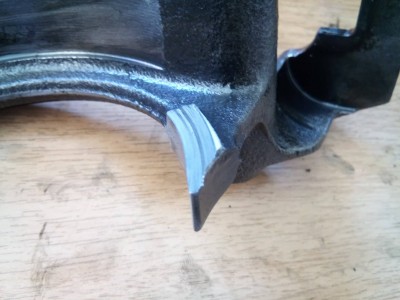

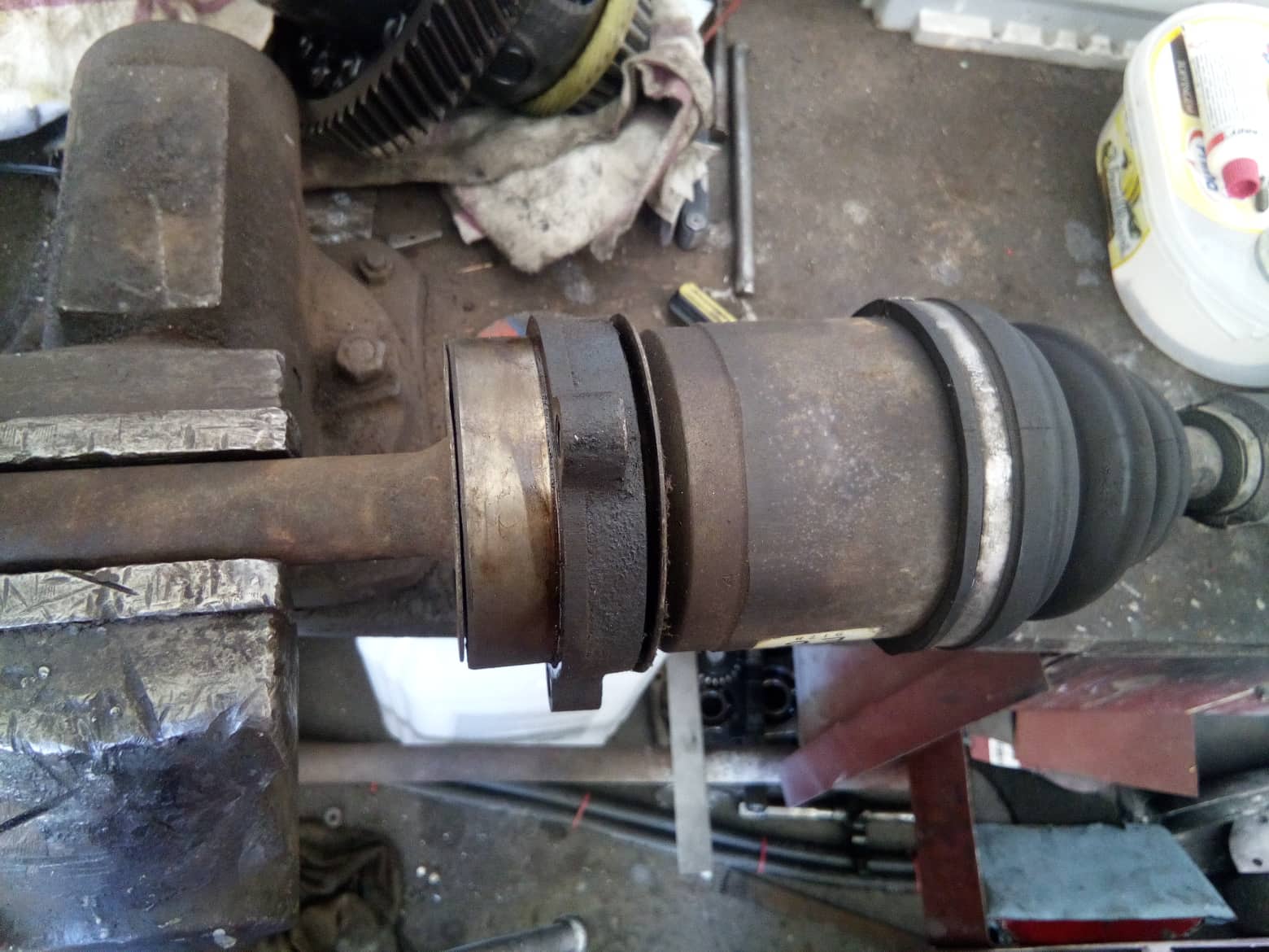

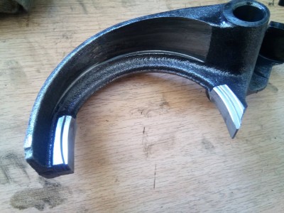

Aktuálně je auto už měsíc na zvedáku, převodovka venku :lol: Našla se ošoupaná vidlička mezi 1. a 2.stupněm a špatné ložisko na poloose. Bude to trochu rychlooprava, doufám, že jagy nachystá co nejdříve díly, už mám docela absťák, respekt všem, co se třeba 2-3 roky vrtají v autě a nemají se pak v čem projet. :o Bude se dávat lehčí setrvák od Competition Clutch, nová spojka origo s lamelou obloženou od renovak.cz Pak jsem ještě dal do placu otázku ohledně pneu. Ještě stále nemám jasno. :?: Navíc jsem zakoupil další origo převodovku z GTi, je u Streetkida, aby měl čas se v tom povrtat a něco jsme tam vymysleli. :twisted:
