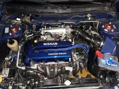

MOTOR
- SR20VE + zesílené titanové ventil. pružinky + N1 vačky (sr16ve), rev limiter 8800, vvl switch cca 5000 ot., olej Motul 10w40 300v Racing
- samosvor torsen a stálý převod 5,167 (Mfactory + náplň Motul)
- vodní pumpa (sr16ve)
- palivová pumpa (STI/WRX)
- sání JWT popcharger + tepelný štít
- Nistune Real Time ECU Type 4 + feature pack naladěno na 98+ okt. benzín (by Tofoj, díky!!)
- nerezové SSAC svody + termopáska (05/2019)
- nerez výfuk + decat (vedení 63 mm, střední a koncový průchozí tlumič)
- wideband lambda AEM
- budík na teplotu a tlak oleje by JFPerformance (MG-01)
- 18 řadý chladič oleje Setrab (původní 12 řadý chladič oleje HPI, určený pro S14, se rozpadl)

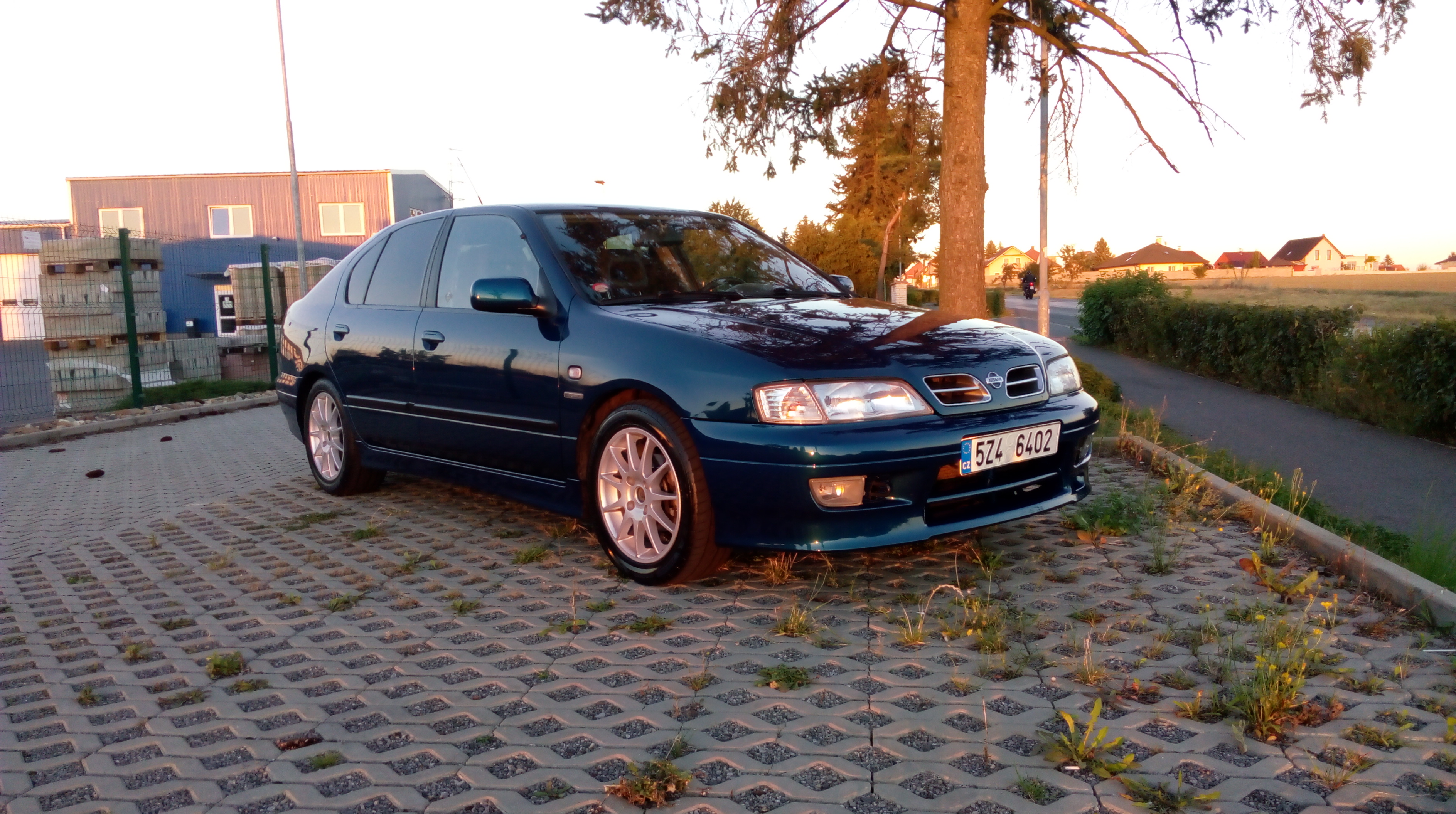

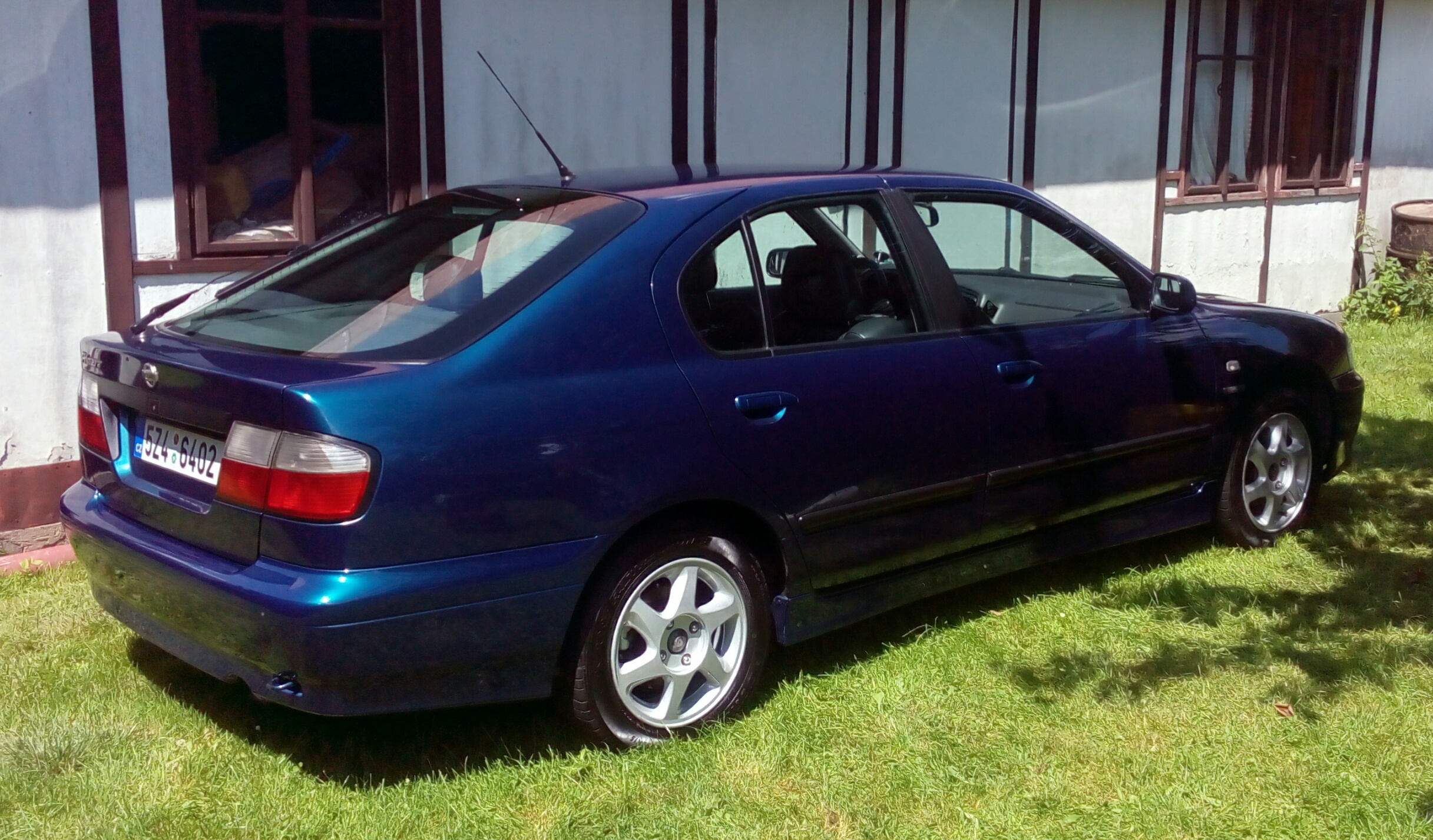

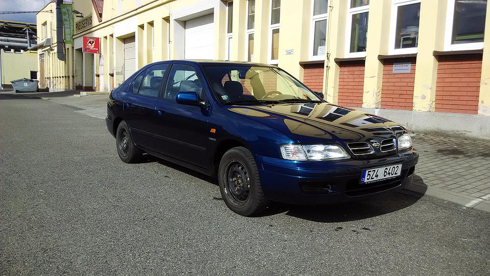

nákup
konec 2015:

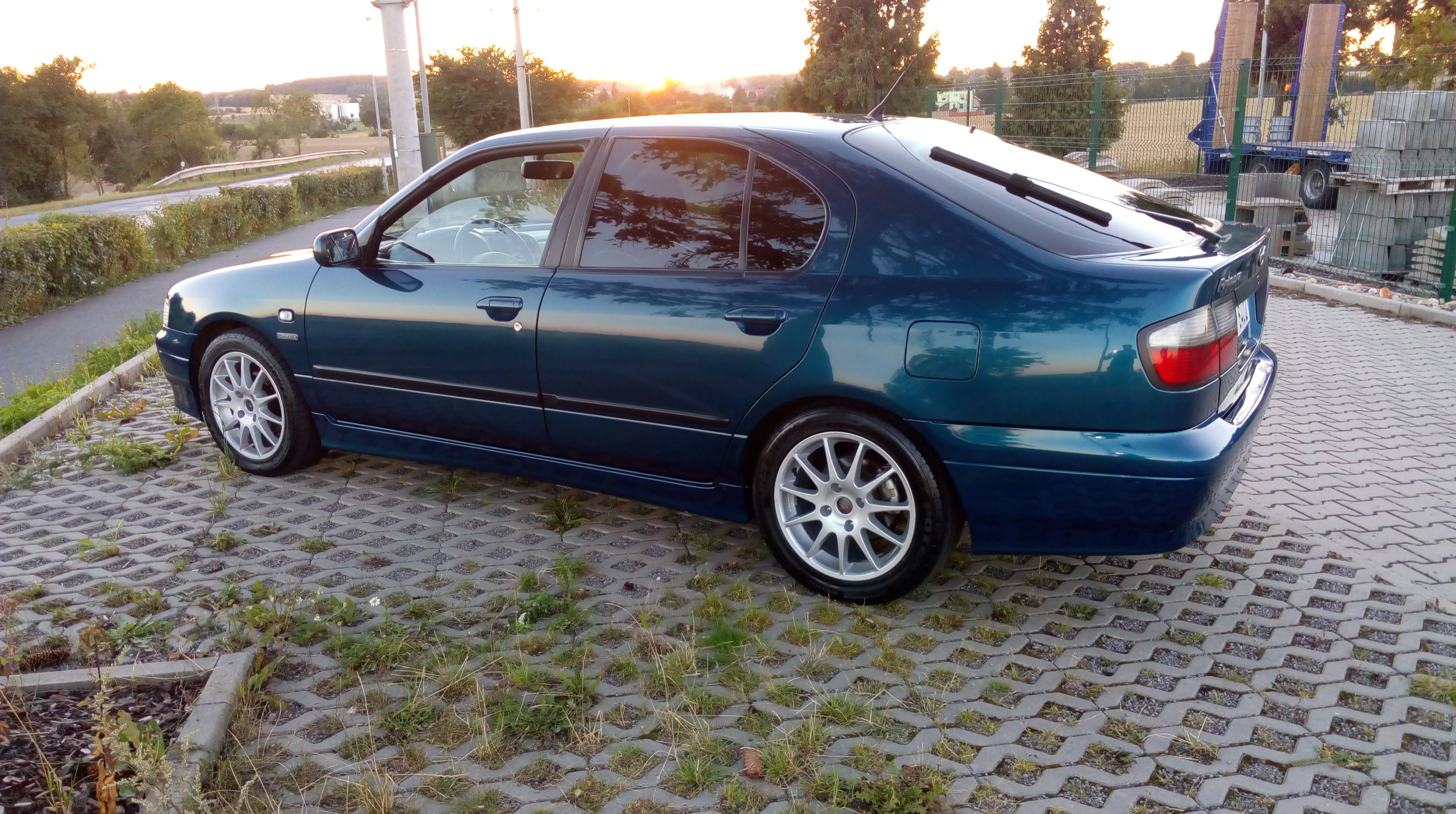

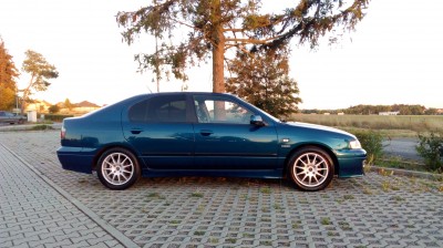

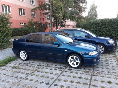

první úpravy 2016

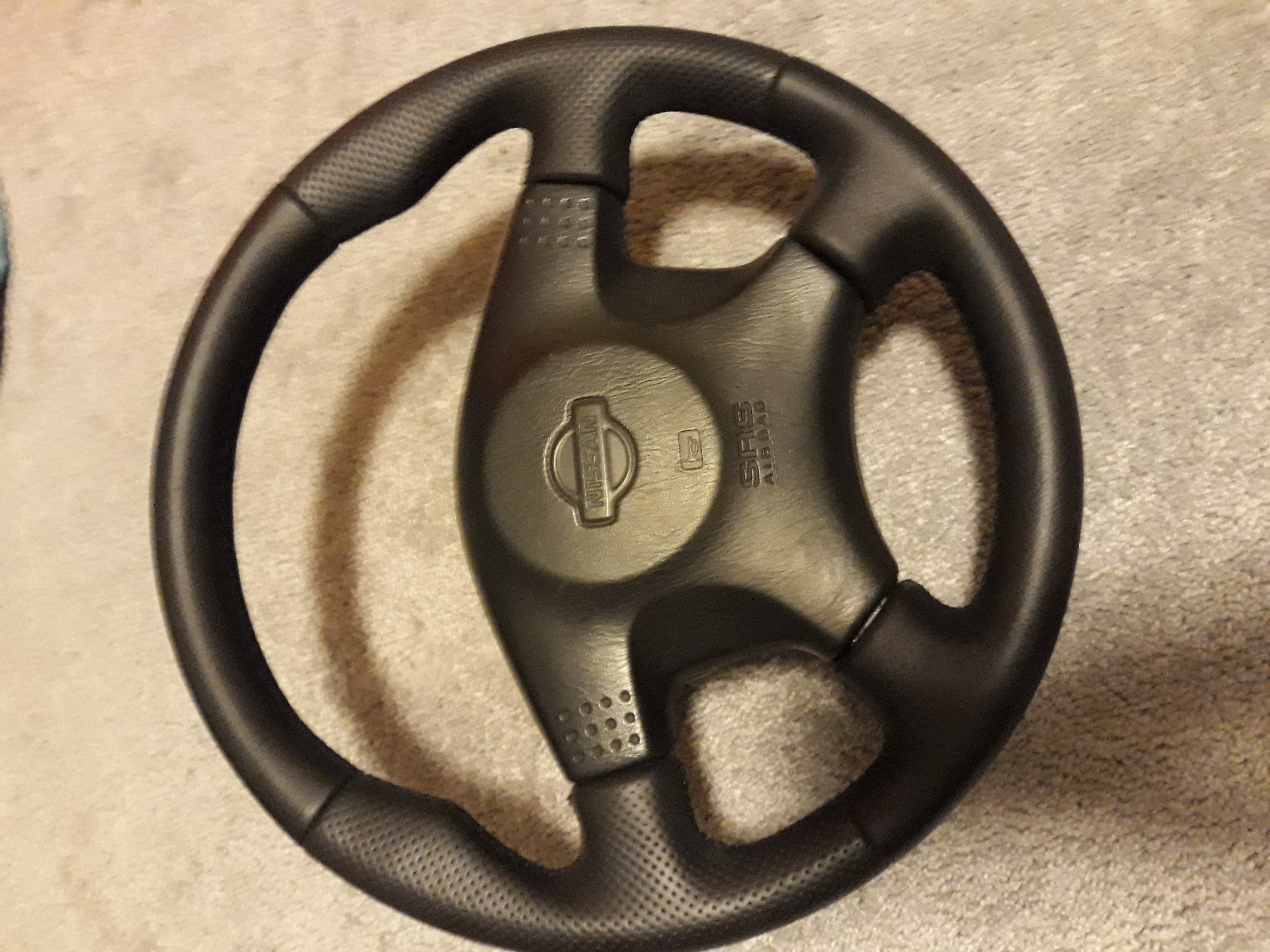

volant z almery gti s novou kůží a bicepsy

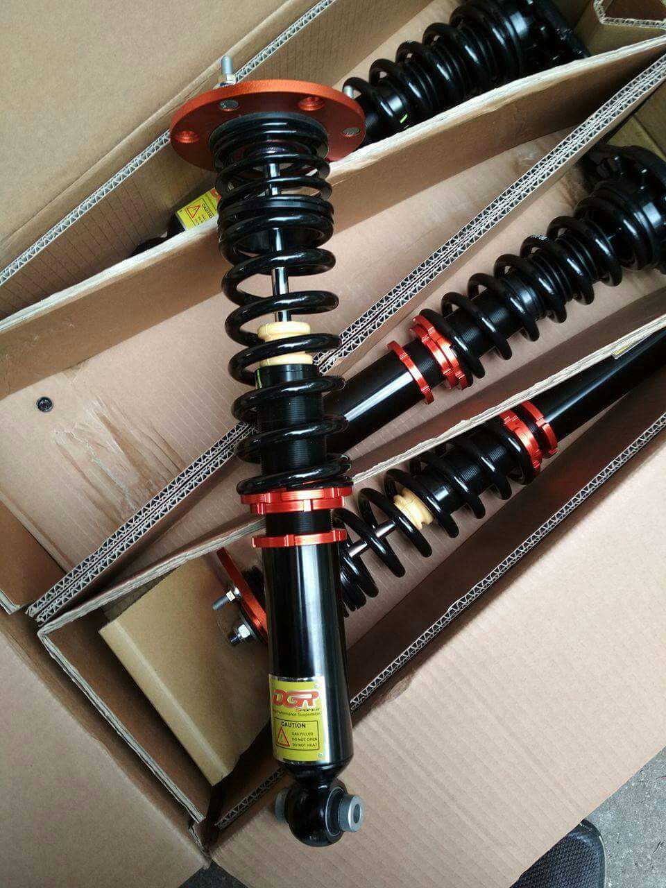

a pokračujeme na konci 2017
nesměl chybět
Bimarco Futura
DGR custom

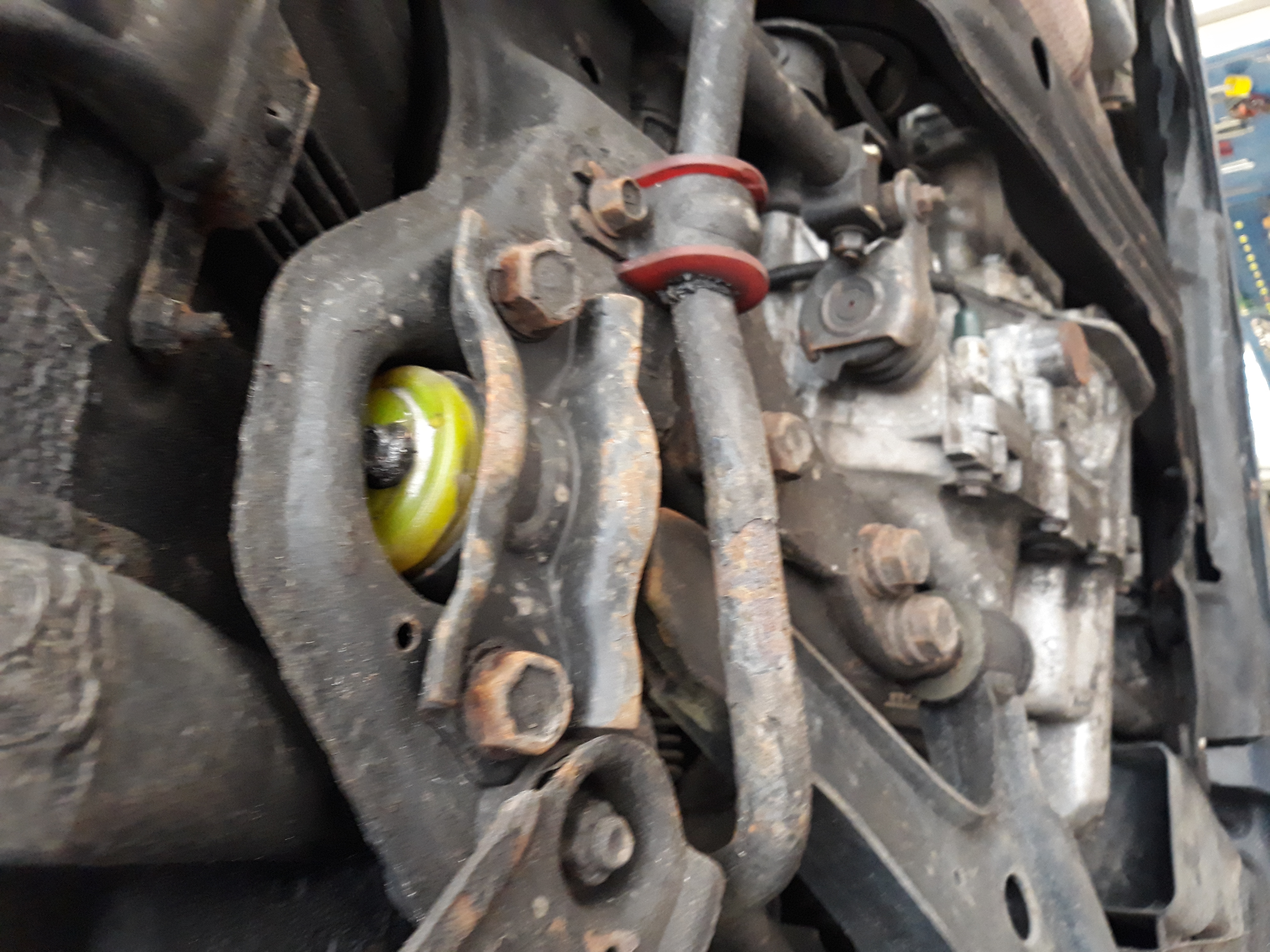

PU Stronglex

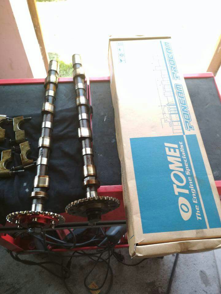

vačice Tomei

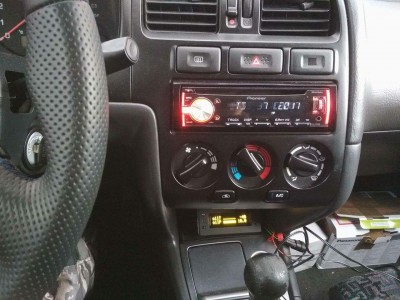

2017-2018

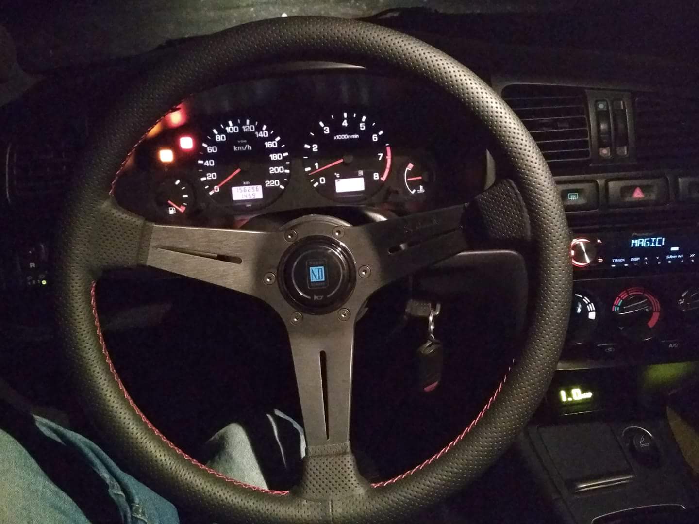

radost držet Nardi Deep Corn, jen škoda pouze červené nitě

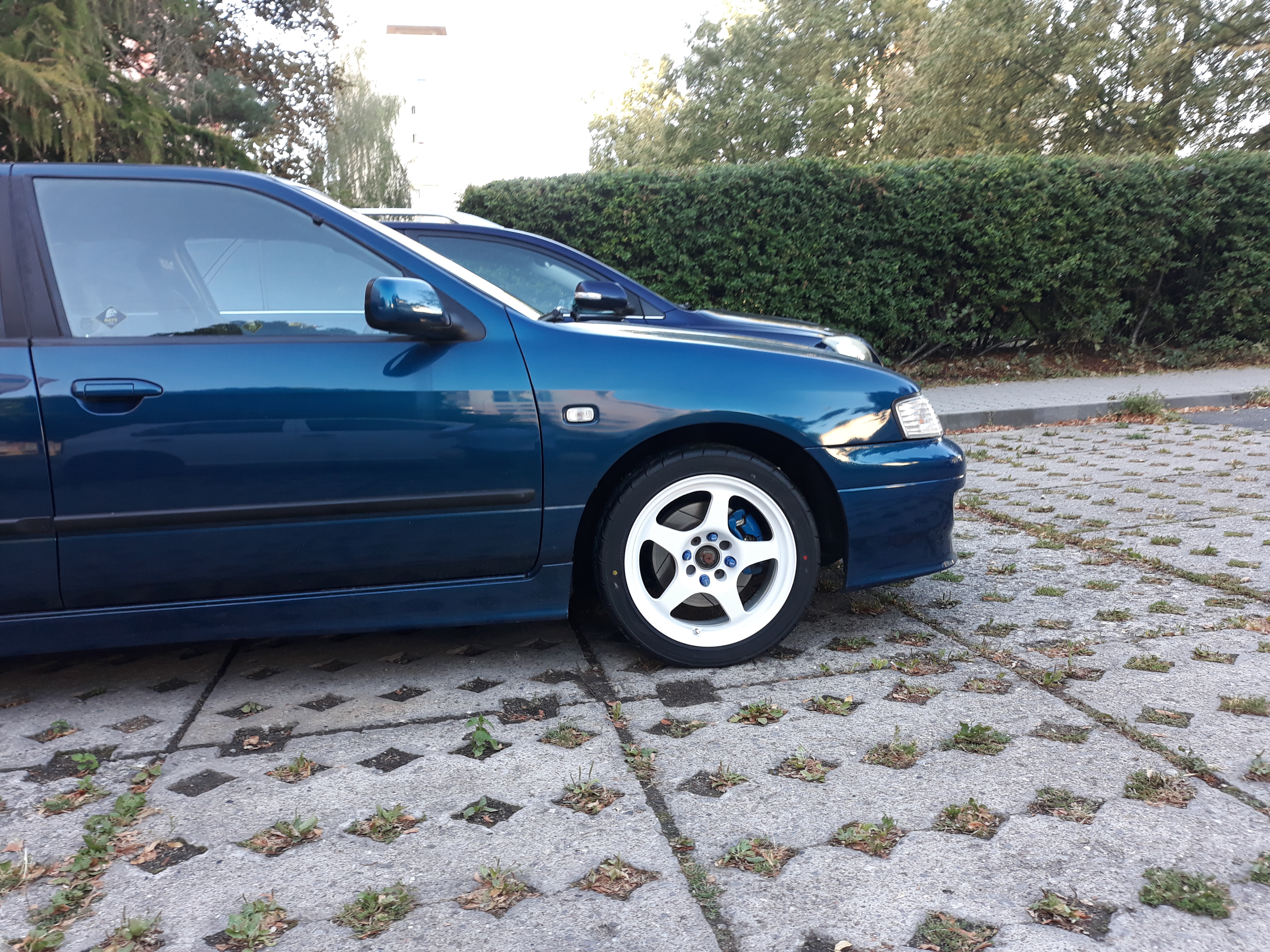

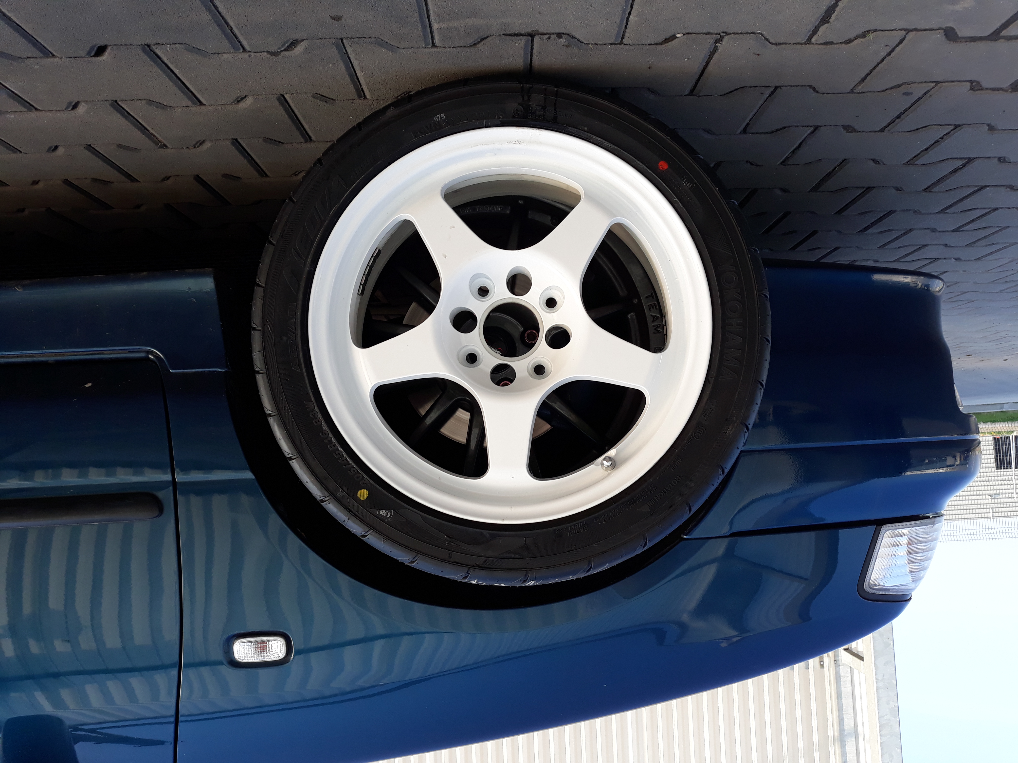

Kei Office 16" s váhou 4,5 kg na kolo + AD08R

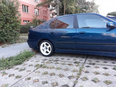

Team Dynamics Pro Race 1.2 17"

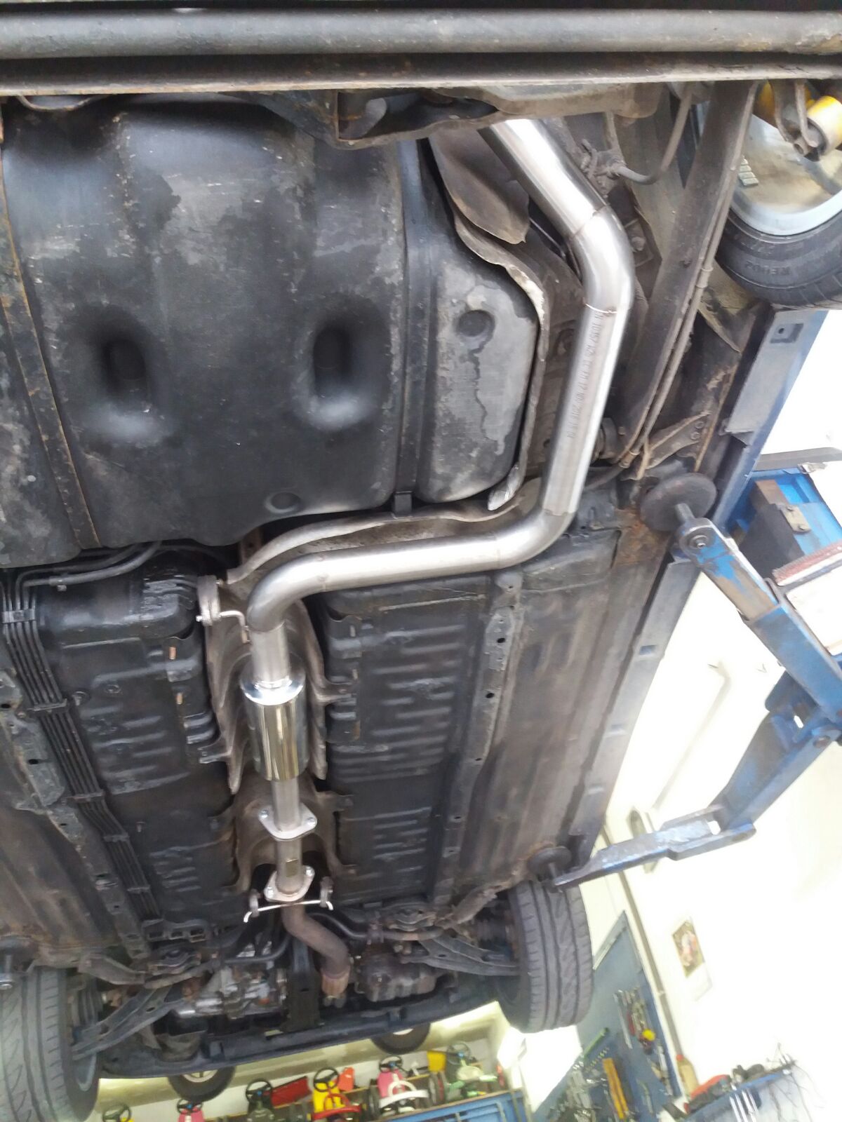

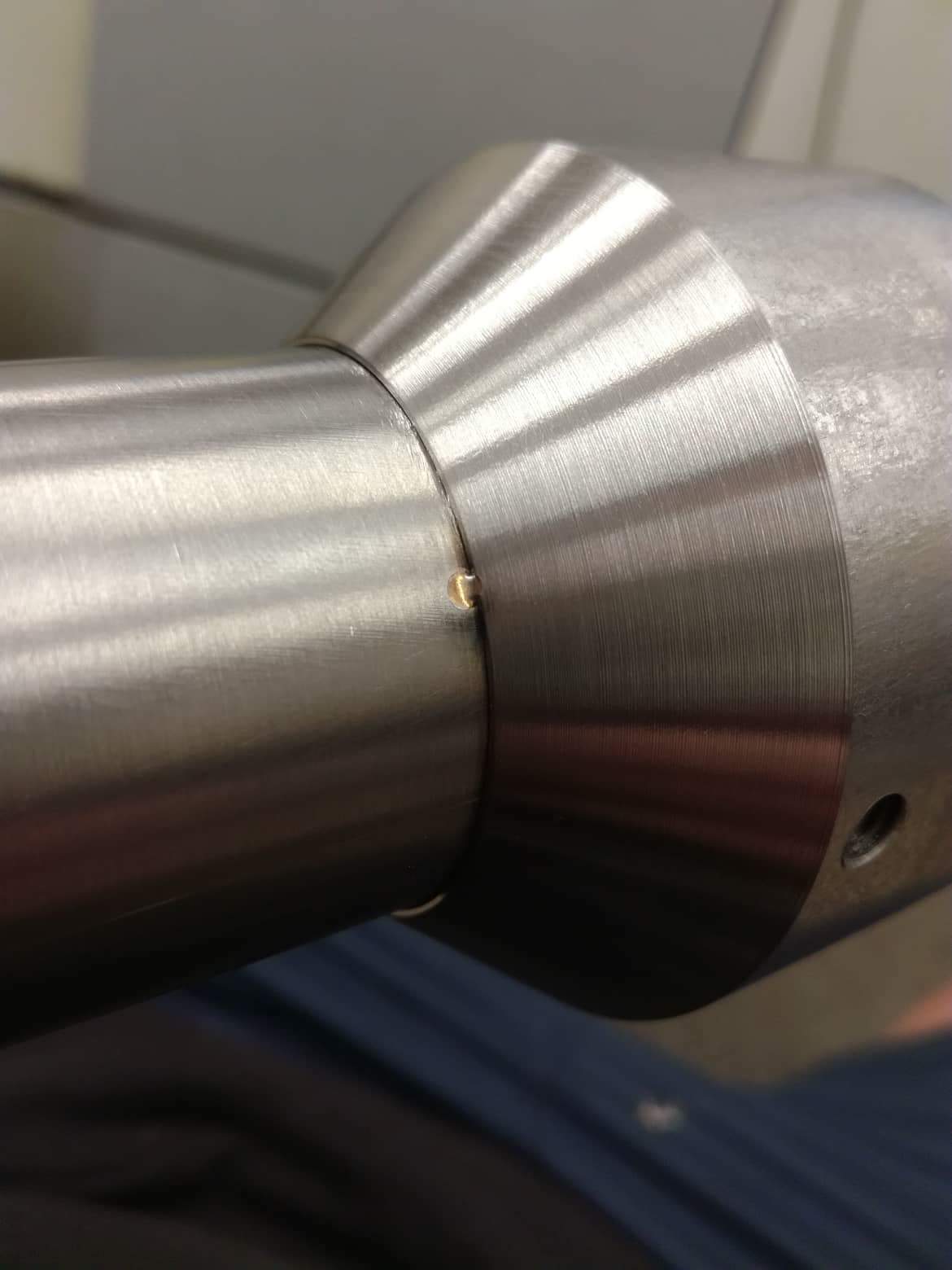

Konečně se mi podařilo eliminovat dunění nerez výfuku instalací 29,5 cm nerez silenceru za velkého přispění Kulisaci. Díky moc! Současný silencer není tolik restriktivní jako původní, ale co je hlavní, je slyšet motor i výfuk současně, ne jen dunící roura vzadu :-D

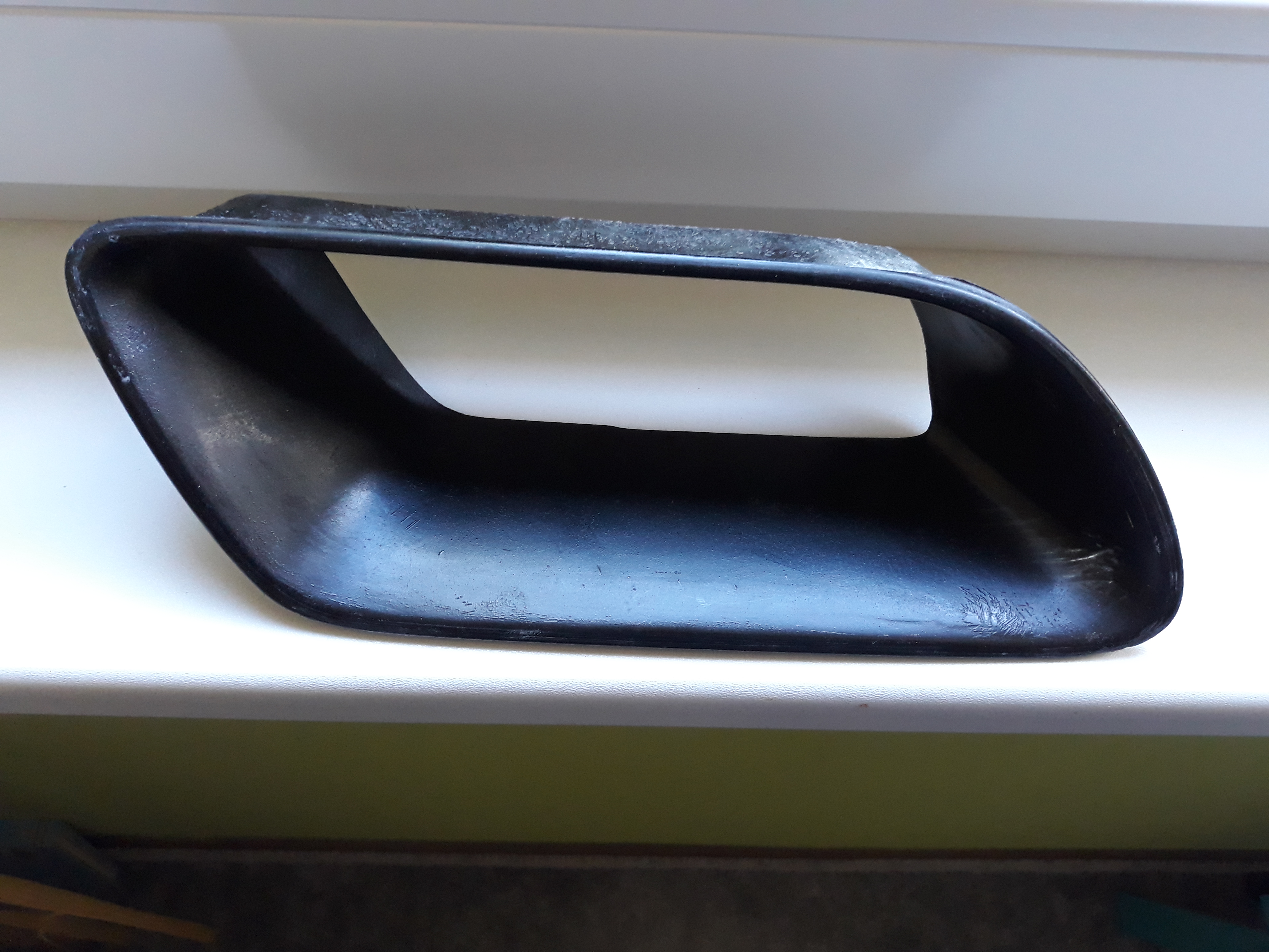

ledvinky bez mřížek v procesu

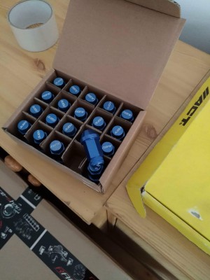

odlehčené matky DGR

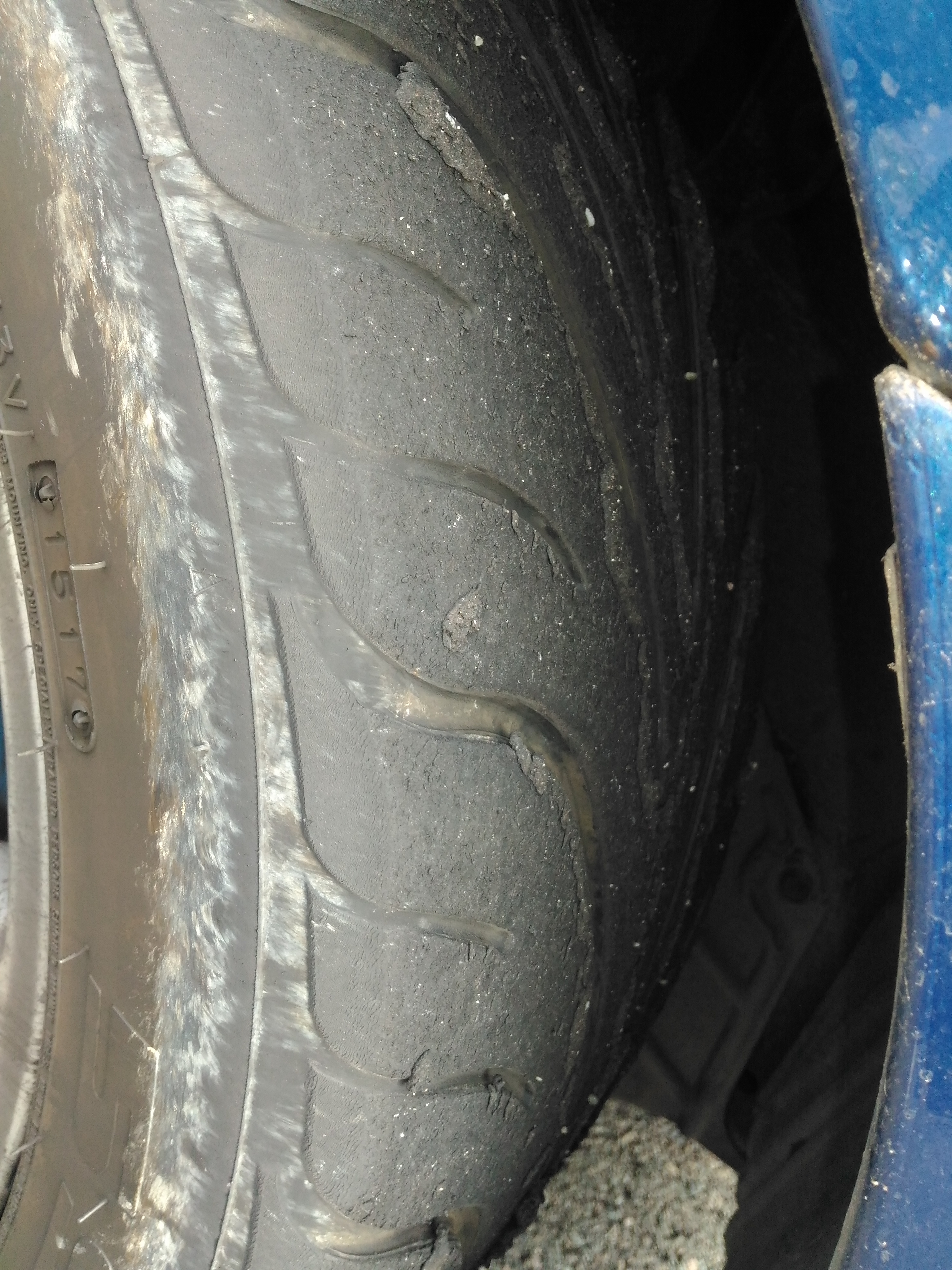

V současné době spatřuju limity hlavně v daily pneu. Jejich úloha měla být jediná, být na vodě lepší než Federaly. Přesto, že jsou to semislicky, prožezané jsou dost a odvod vody funguje dobře, takže potud paráda. Na druhou stranu, kromě nízké ceny a vysokého hluku, nic extra navíc nepřinášejí. Věděl jsem do čeho jdu, proto nelituju, ale výhrady jsou.

to blesk666: To cos napsal by chtělo tesat do kamene! Hlavní problém spatřuji v tom, že Primera má svůj věk a zatím stále se snižující cenu. Zájemci o toto "rodinné" posunovadlo jsou velmi často mladí kluci, kteří sází na to, že nižší cenu doženou na dílně/ v garáži. Bohužel, velmi často se tento postup jednoduše nevyplatí. I já jsem si tím prošel, je to jako vždy otázka peněz a priorit.
Děkuji za odpověď na můj dotaz ohledně výfuku. Pokud si usmyslím, že to chci vyřešit "napořád", Primera jednoduše poputuje do AMA :)
Metodou pokus/ omyl jsem se před 14 dny dopracoval k fungujícímu vyjímatelnému silenceru (do koncového tlumiče), který můj problém vyřešil.
Nakonec se tedy povedlo. Na okruhu půjde silencer ven, na okreskách zůstane. Velmi mě překvapila dobrá odezva na plyn, tedy by mohl být pravděpodobně i málo restriktivní.

Tomyx: to je dobre,protoze povrchova uprava DGR zimni provoz opravdu nesnese a prachovky puchri,at je pocasi sebelepsi.
tomyx
Příspěvky: 153
Bydliště: Kladno
Re: tomyx - Nissan Primera (P11) GT "wannabe"
Příspěvek od tomyx » 23 črc 2018, 15:53
BMarcellus: Díky za info.
Zima má u mě stopku hlavně kvůli kastli, ta je pro mě nejcennější. Kastli chci zachovat co nejdéle bez nutnosti stoupnout si do fronty k Angličákovi :smt006
Díly podvozku beru jako spotřebku na 30-60tkm, pokud se zadaří. V případě potřeby se za pár tisíc vymění a vzhledem k celkovým "investicím" to bude stejně jen malá kapka v moři :wink:

Ahoj, nemas vice info k tomu silenceru? Bracha to bude nejspis taky potrebovat do sveho TypeR, jelikoz to dost rve ten origo vyfuk invidia

Ahoj Tom_, tady je nákres, snad pomůže. Jen dodám, že celková délka je 295mm a je to nerez kvůli váze.
Jen bych dodal, že jsem k němu došel po nějakém zkoušení a netroufl bych si tvrdit, že je to univerzální pomoc do jakéhokoli auta nebo pro jakékoli výfukové vedení/ motor.
Původně jsem přemýšlel, že objednám APEXI active tail silencer https://www.nengun.com/apexi/active-tail-silencer, ale znamenalo by to upravit koncovou trubku z 70mm na 90 nebo 100mm a výsledek za cenu cca 5.000,- Kč stále nejistý. Pořád se jedná o "univerzální" díl. Tak jsem tomu dal šanci a kulisaci mě zachránil :smt006

Tomyx : Diky, uvidim jaky prumer koncovky a vnitrku vyfuku ma bracha. Ta vnitrni trubka je perforovana?nebo je normalne plna?

Diego: Príma je teď hlavně zdravá, teda až na jednu maličkost. Důležité je, že majitel musí hlavně víc jezdit a okružit. 9.8. bych chtěl do Mostu na moje poprvé, tak jsem zvědavý na referenční čas s dřevěnýma rukama a nohama, ale se super kolama :mrgreen:
Co se týče silenceru, až teď po více než roce laborování jsem spokojen. Schéma jiste napoví hodně, ale je ještě nutné mít někoho, kdo je schopný tuhle srandu vyrobit. Klidně se ozvi, konečně ti budu moci pomoct jednou já :smt006
Tom_: Ta vnitřní trubka je plná viz foto:

Příspěvek od tomyx » 06 srp 2018, 12:21
Daily sada (TD Pro Race 1.2. 17x7) musela dolů a konečně nahozena okruhová sada (Kei Office KS-CE 16x7).
Rozdíl cca 4 kg/ kolo je cítit od prvních metrů. Na test v Mostě 9.8. jsme ready :D
