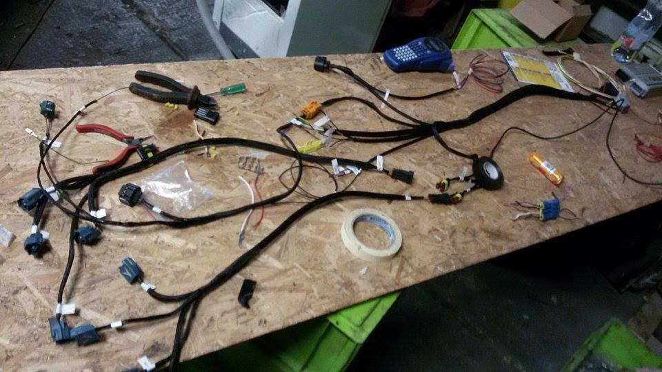

Času moc není, ale děje. Přestup na Karlovu ECU postoupil do další fáze, konečně "objevena Amerika" a už víme jaké cívky do toho budou délkově pasovat, takže čekám na nejaké penízky abych zaplatil 4tis za 8ks cívek z FYJATU :D Sekvence v zásobe už celkem 3, ( vše z 2JZ ) :) jeste uvidíme zda pujdeme cestou twinu nebo singlu, zatím se nemužeme stále pořádne rozhodnout, každopádne kabeláže a vse zatím koncipujeme pro TT.

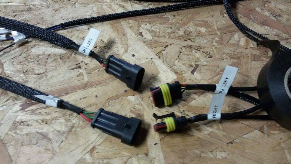

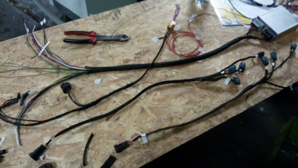

Posledních pár dní sem dělal finální verzi kabeláže - viz fotky.
Dnesj jsem s Ládou z nostalgie naházeli do auta rám, palubku , ( lada upravil motory a vedení vzduchotechniky tak aby pasovalo "kolem" W58čky co tam máme usazenou, takže pojedeme na seriové vzduchotechnice :)
Kableáž je už ve finální podobě vč ochran, konektorů pro rozpojení samostatných dílů svazku atd... Zbývá už jen připravit kabeláž k senzorum kliky, vačky a dvema knockum.
Základní SW také je +- připraven, takže čekám jen na cívky( finance )..
