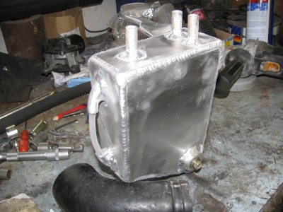

od Bery18 » 01 pro 2012, 12:46
Přemístil jsem servo nádobku opět kvůli místu a taky natáhnul kable k čidlům a vetráku.

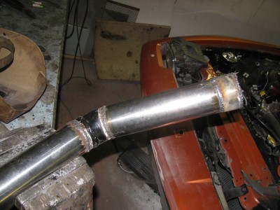

od Bery18 » 24 pro 2012, 07:22
Posvářel jsem trubky k ic a hlavně přišla dlouhoočekávána první část (hliníková) turba kde se navařovala přechodka. Ještě dořešit ne uplně se vracejcí klapku sání a je to snad vše.
