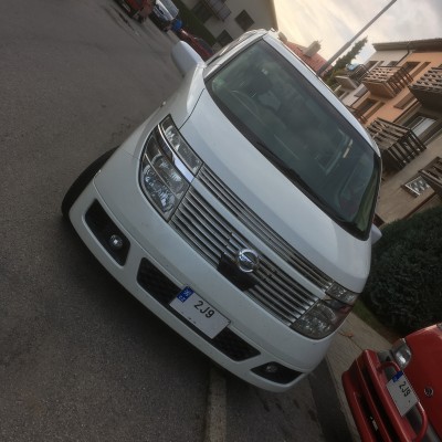

Konečně hotovo, teď už věřím že se fakt dá přihlásit cokoliv
Tak do třetice za čtvrt roku zase

Machy gratuluji k Elgrandu. Jsi borec.
