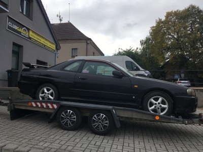

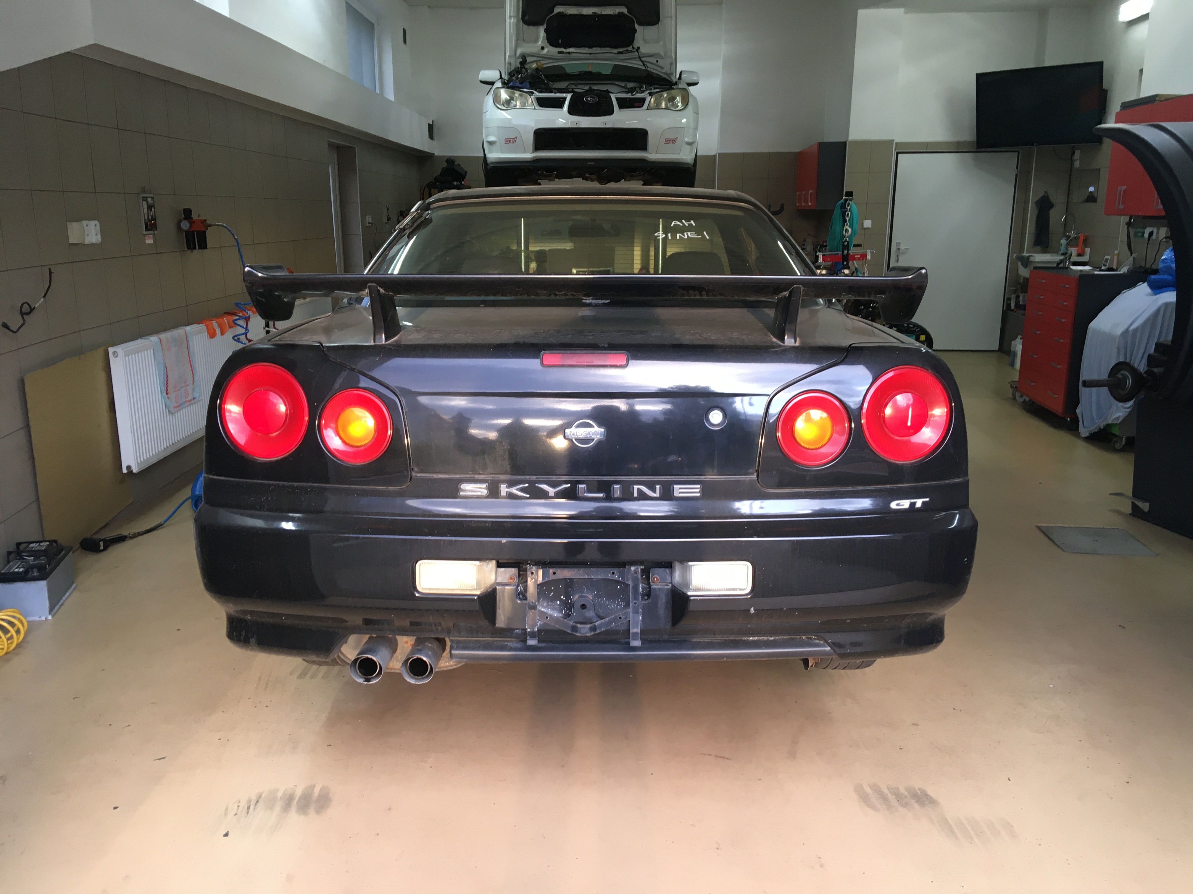

ahoj, dnes do Nehvizd přijel Skyline HR-34, čekalo se něj lehce přes 2 měsíce...

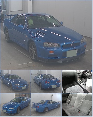

Ahoj,
kdyby měl někdo chuť na Skyline R34 GT-R, 1999, najeto 35 000 km, cena : 11 203 000 yen
Skyline R34 GT-R V-Spec, 1999, najeto 47 500 km, cena : 15 700 000 yen

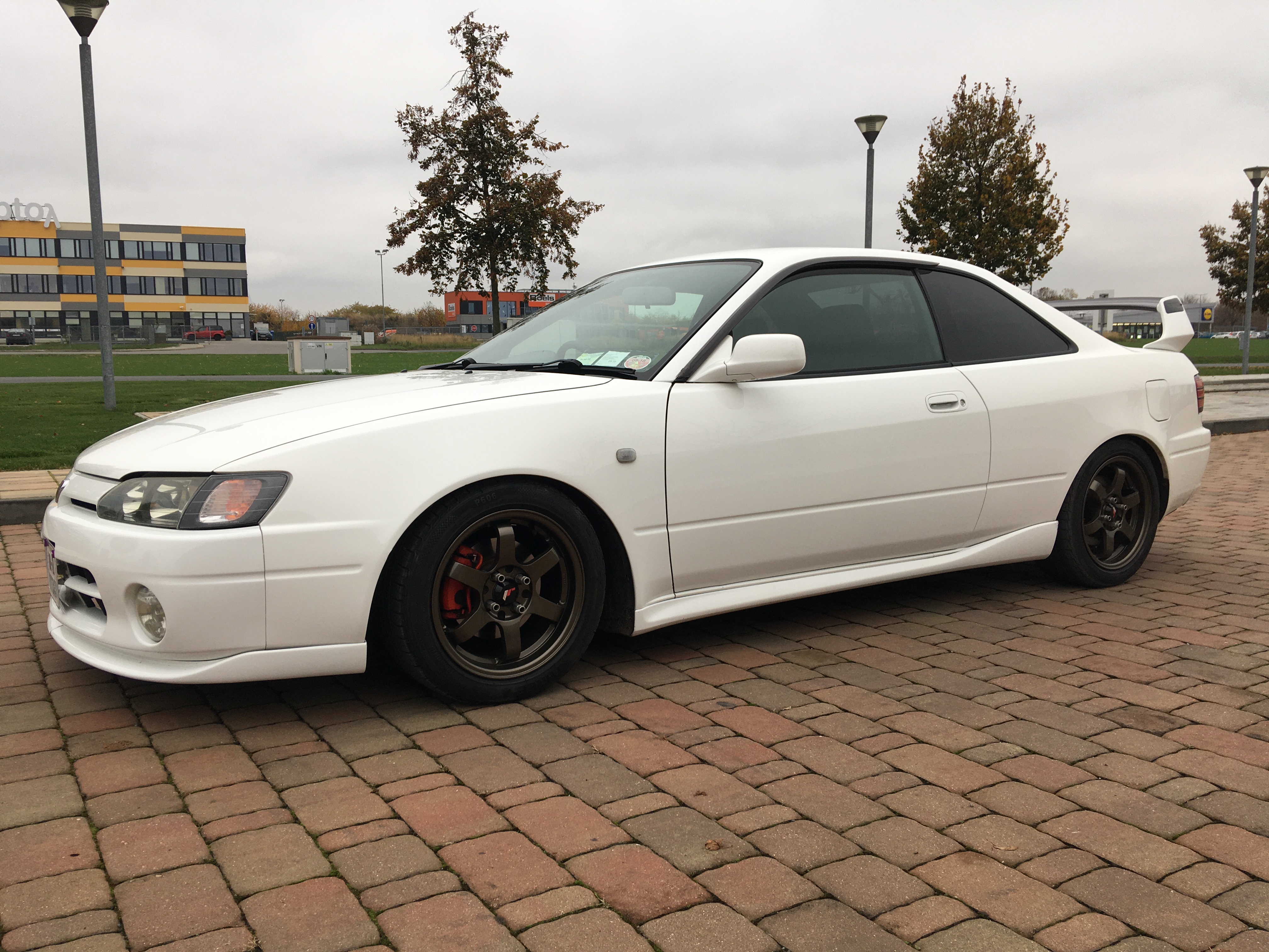

je to tak, zatím to jde, teď přihlašuju Levin AE111, STK během jednoho dne, ale na výhledy čekám týden.
tak konečně je Levin na značkách, ale musím říct, že v době Covidu jsou některé úřady na přesdržku...

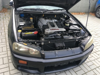

Ahoj, píšeš, že sklápění být musí - a mají ho teda japonský auta? Protože jestli ne, tak je to teda konečná, nebo se to dá nějak doinstalovat? Řešíš už nějak svícení světel "na opačnou stranu"? Našel jsem firmu v Holandsku, která to dělá, ale jak to řešíš Ty? Mám jedno auto, kde končí za dva dny aukce v JP, tak bych se potřeboval rozhodnout ...
ahoj, některá japonská auto to mají, některá ne, třeba u Evo 5 a 6, jsem to dodělával z obyč. Lancera
Impreza 2004 :
Skyline R34 :

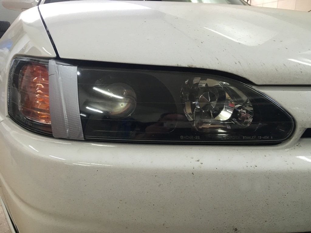

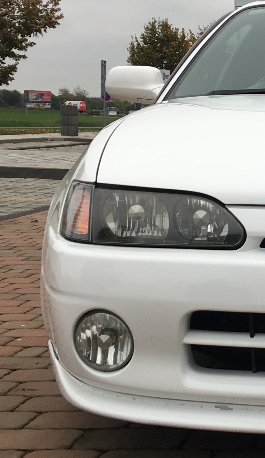

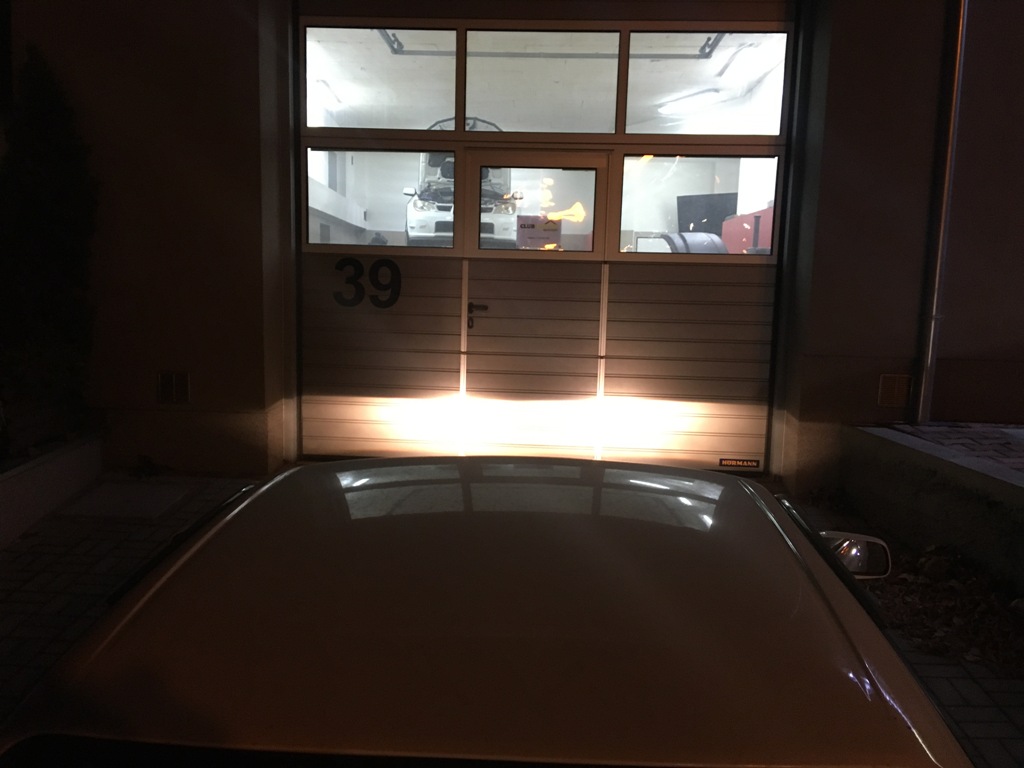

na světla mám člověka, Levin před úpravou :
po úpravě :

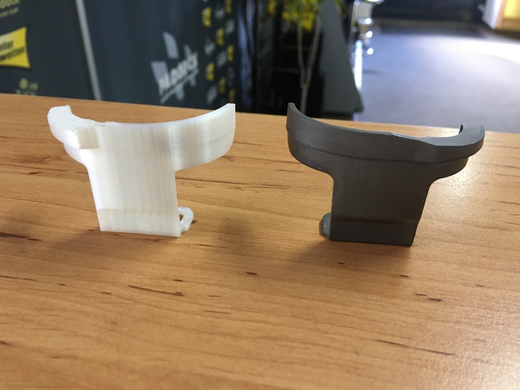

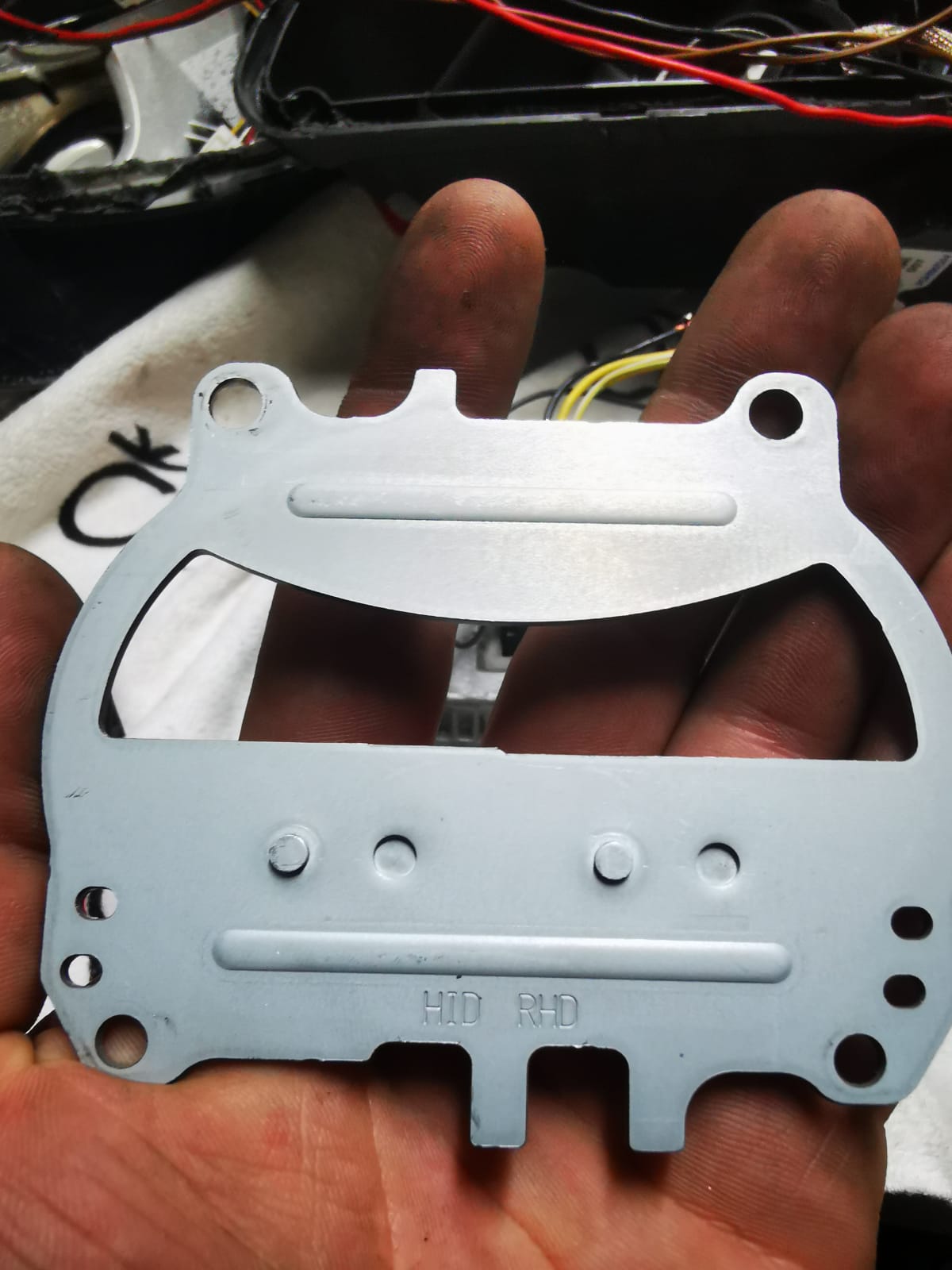

Nissan Silvia QS :

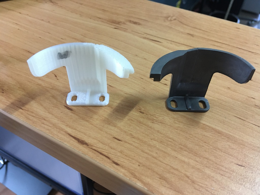

světla na Silvia pokračování :
šedá clonka je originál a bílá clonka je otočený model 3D tisk

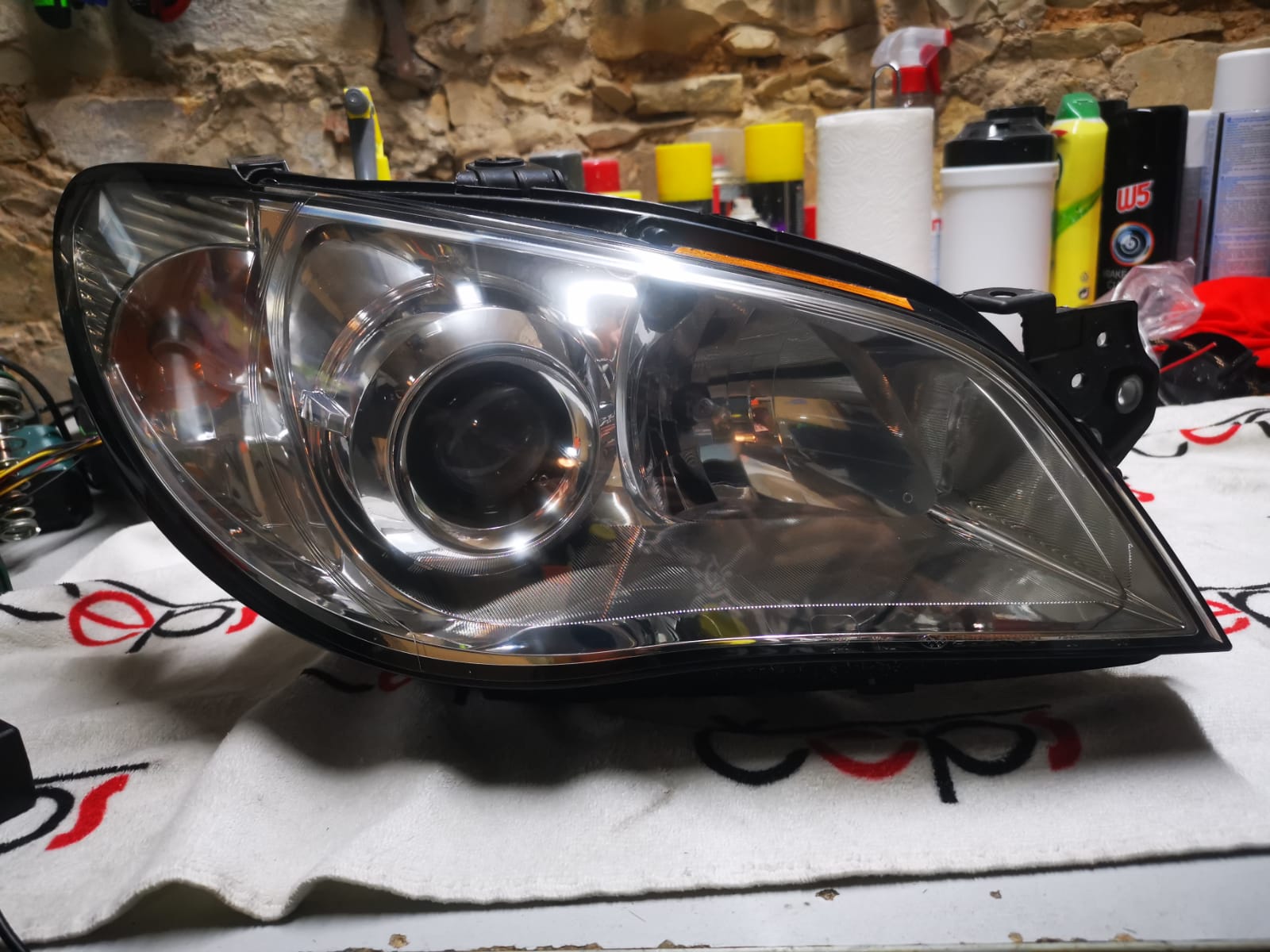

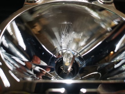

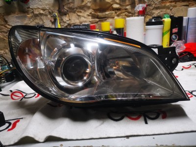

přestavba světel Impreza Hawkeye :
tady stačí světlo rozlepit a clonu otočit, paraboly mají ale drobné poškození, takže půjdou na pokovení
