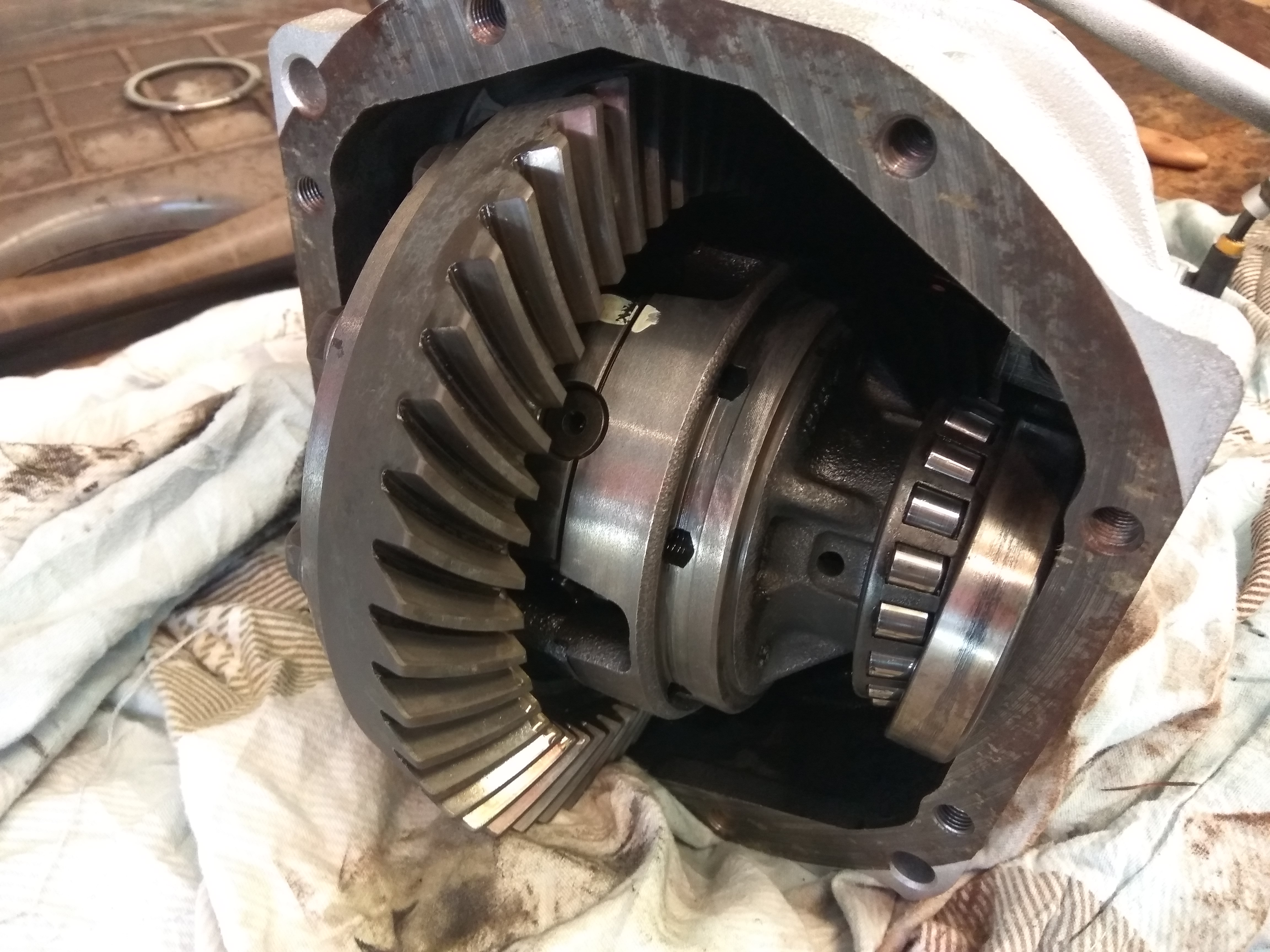

Mám dotaz koupil jsem diff open,ale nějak se mi to nezdá.Je to na Nissan 200SX S13.Prosim o radu kola se točily do protisměru!

Tím se se kola točily do protisměru člověk kolikrát nic nepozná. Důležité je spíše mít 3 ruce - zatočit kardanem, podržet jedno kolo a pokud se obě roztočí stejným směrem tak máš samosvor.

ak tocis kolesom pri otvorenom diferencialy, druhe koleso sa vzdy toci opacnym smerom.

Děkuju za info všem!
