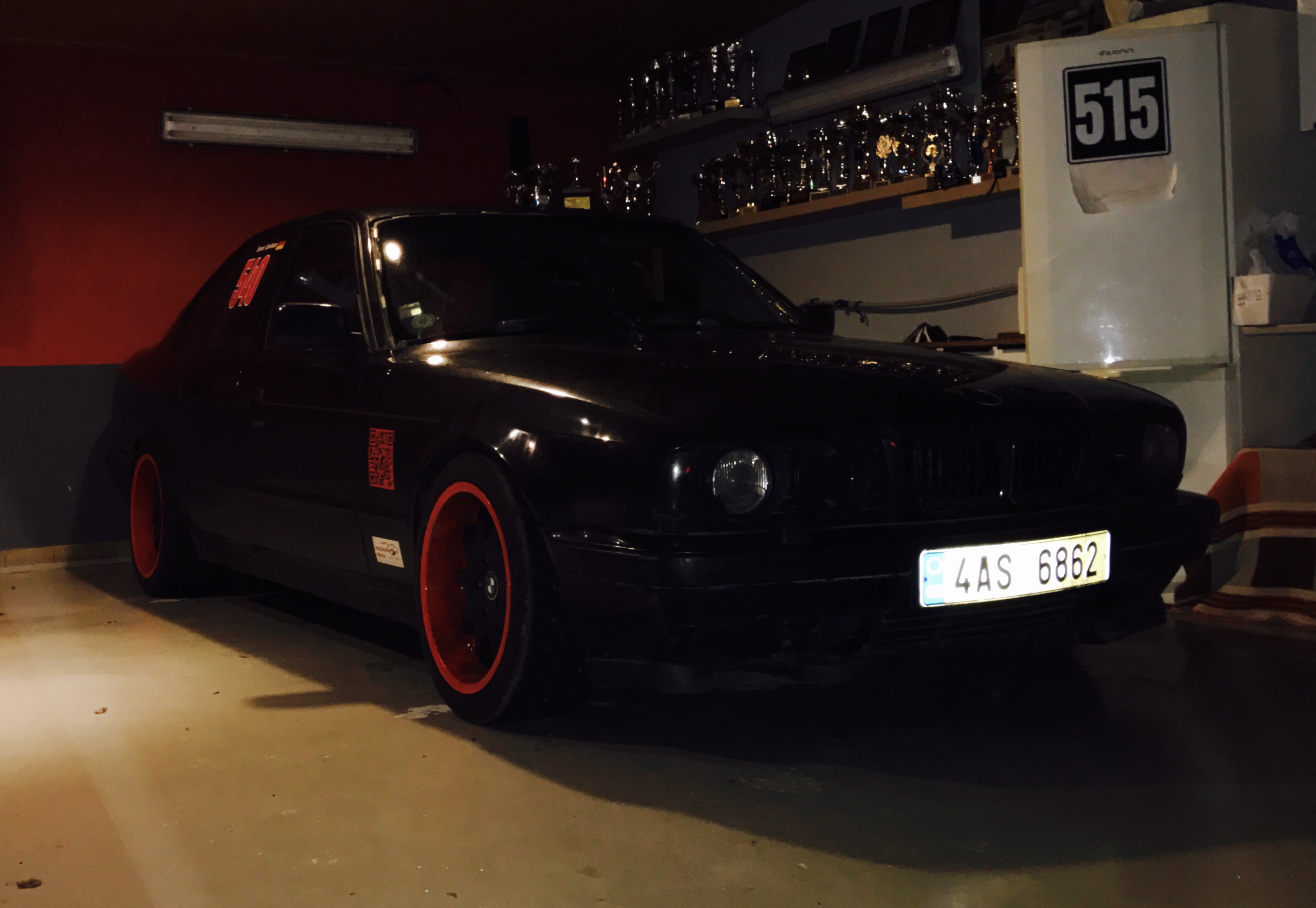

Někteří mi psali, co bude po Nissanu...tak jen pro info jsem plánoval STREET RWD, se kterou bude zábava a zároveň již nebude klesat na ceně...naskytla se dobrá koupě BMW E34 540i V8 v manuálu (s převodovkou z 530i - kratší stálej převod), na R888, špéra, štělovák D2 a decat.

no parada. Nejazdilo to kopce?

Ano, chvíli to kopce jezdilo

Manual v tom je normalne legalne zapsany?

to nekdy nekdo resil automat zameneny s manualem?(myslim zapsání v tp)

Kamarad tam zasel s fotkou radici paky a odchazel se zapisem v TP.
Dneska to asi budou chtit prohnat, pres technickou aby meli papir, ze tam manual opravdu je.
