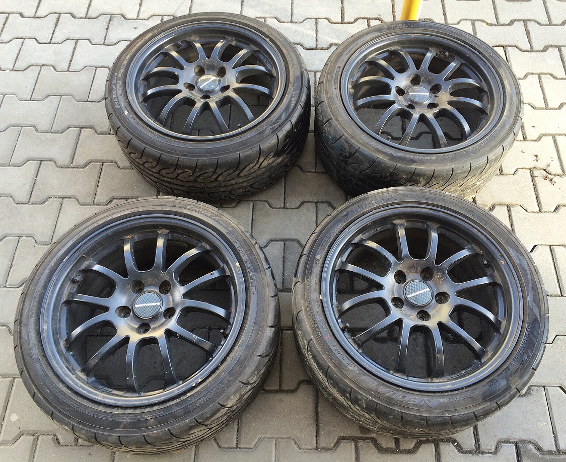

Příspěvek od jagy » 06 bře 2017, 12:08
RPF1 nebo Team Dynamics jsou dobre kola, ale bohuzel je problem ET, kdy nejvyssi v nabidce je 45 a to na S2000 hodne leze ven a skrta...
Nakonec se mi povedlo sehnat zname 949Racing 6ULR v rozmeru 17x9 ET63, cili fitment presne na S2000. Sice se mi moc nelibi, ale maji krasnych 7.7kg. A pneu chci jezdit 245 nebo 255 na vsech kolech i skrz moznost menit mezi sebou P/Z.
