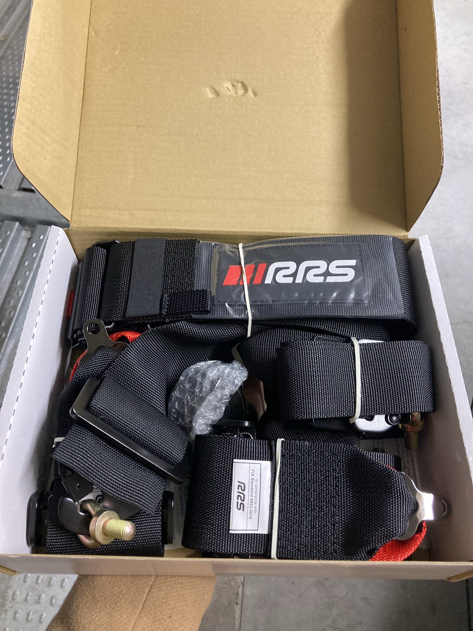

Já kupoval tyto, a ze zpracování jsem nadšený. Kdyžtak mám kontakt na člověka co je umí dodat za dobře se zárukou originality ( i když si myslim, že se tyto moc nekopírují)

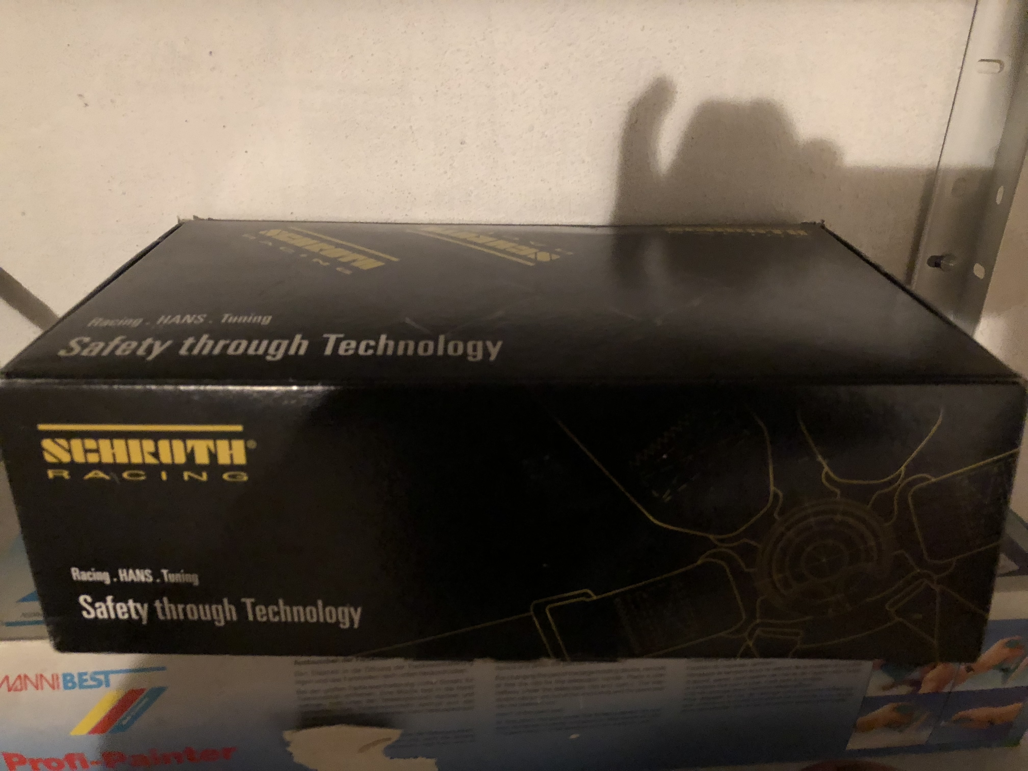

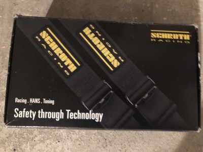

pokial by si nepotreboval platnu FIA homologizaciu (platnost konci tusim buduci rok alebo niekedy tento rok), mam doma jeden par sirokych Schroth pasov 6 bodove. Neboli nikdy pouzite. Kupil som ich s planom dat do auta a uz k tomu nedoslo
