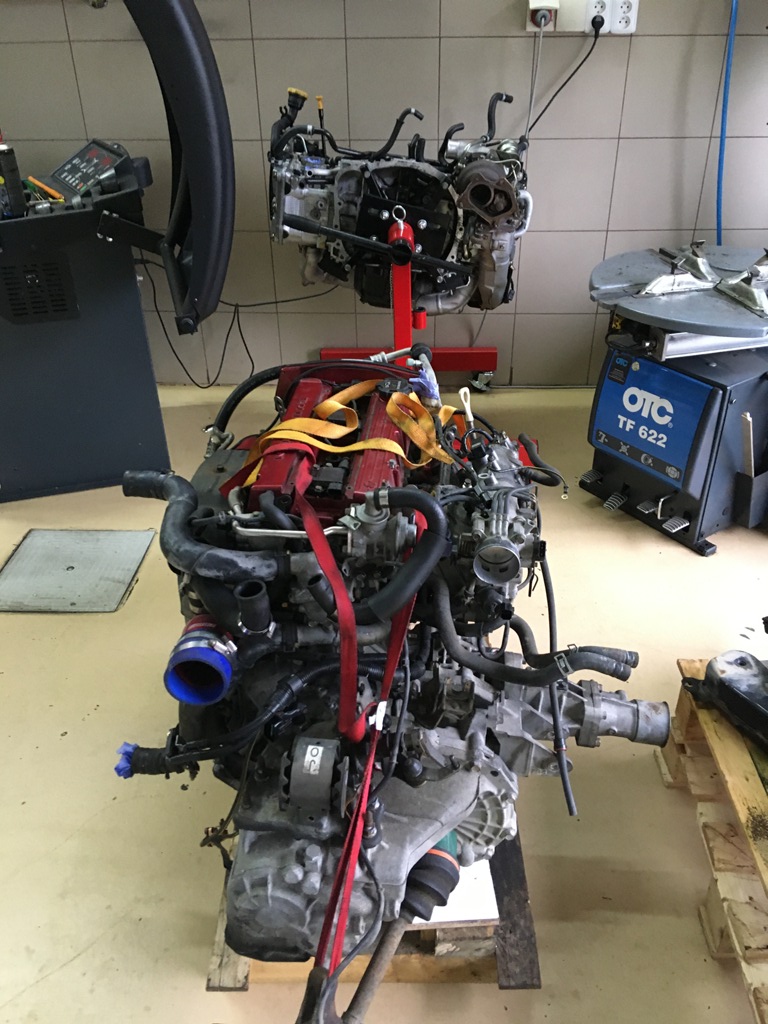

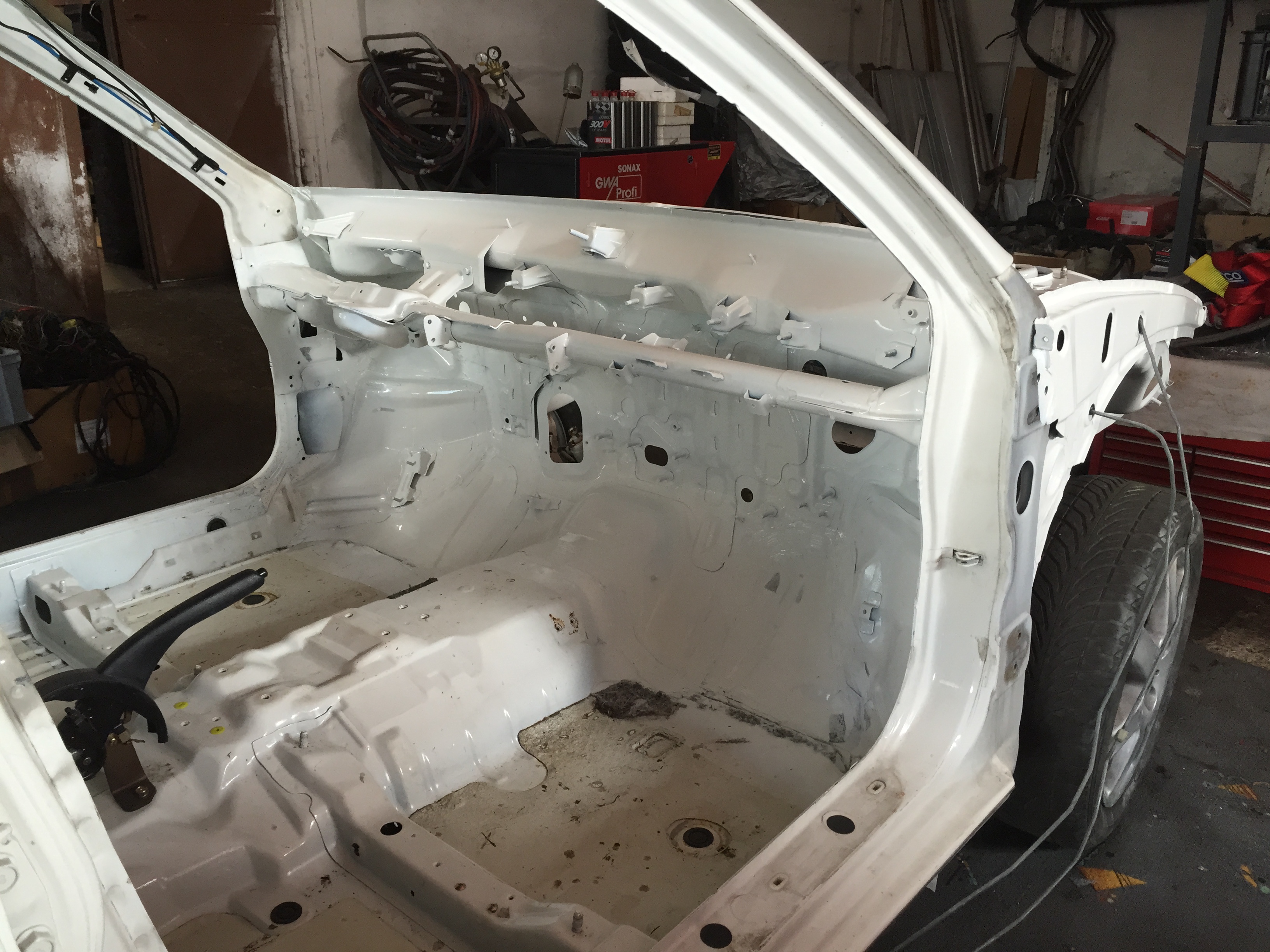

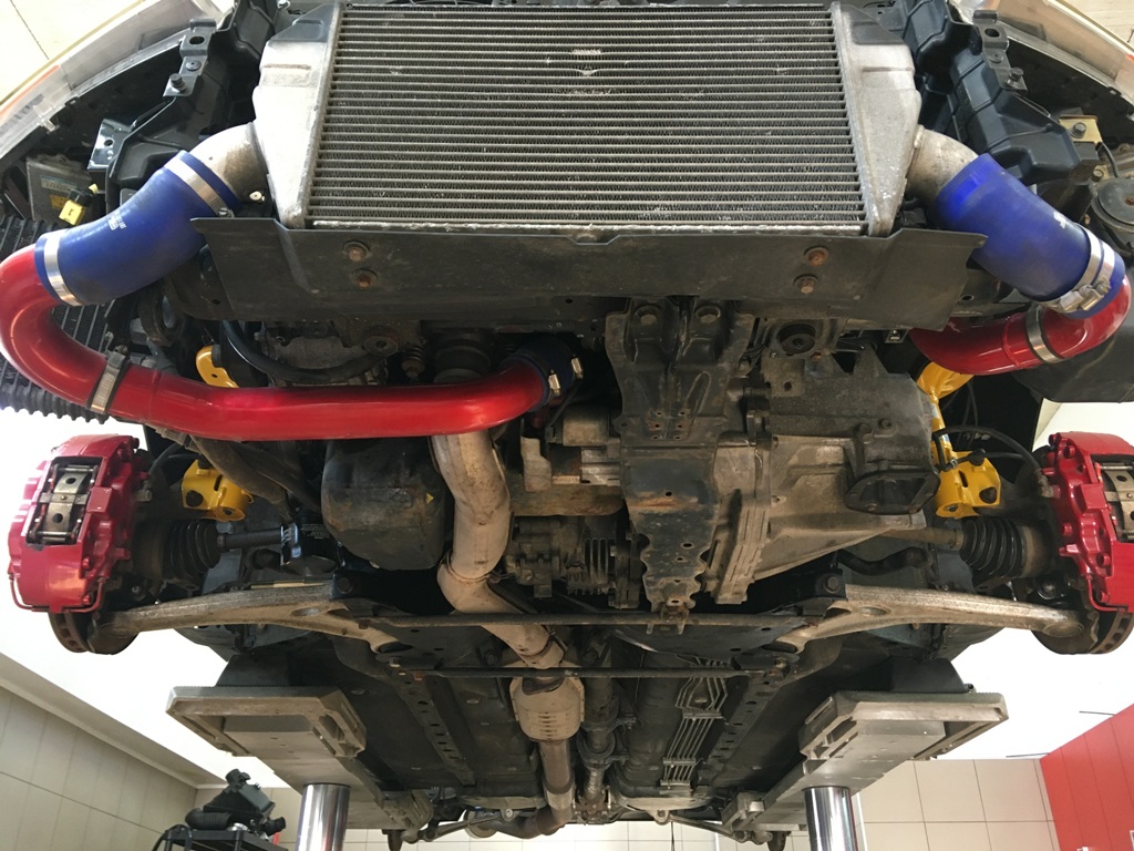

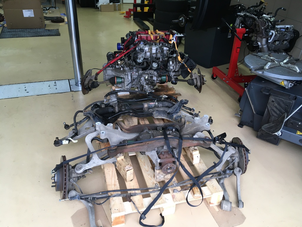

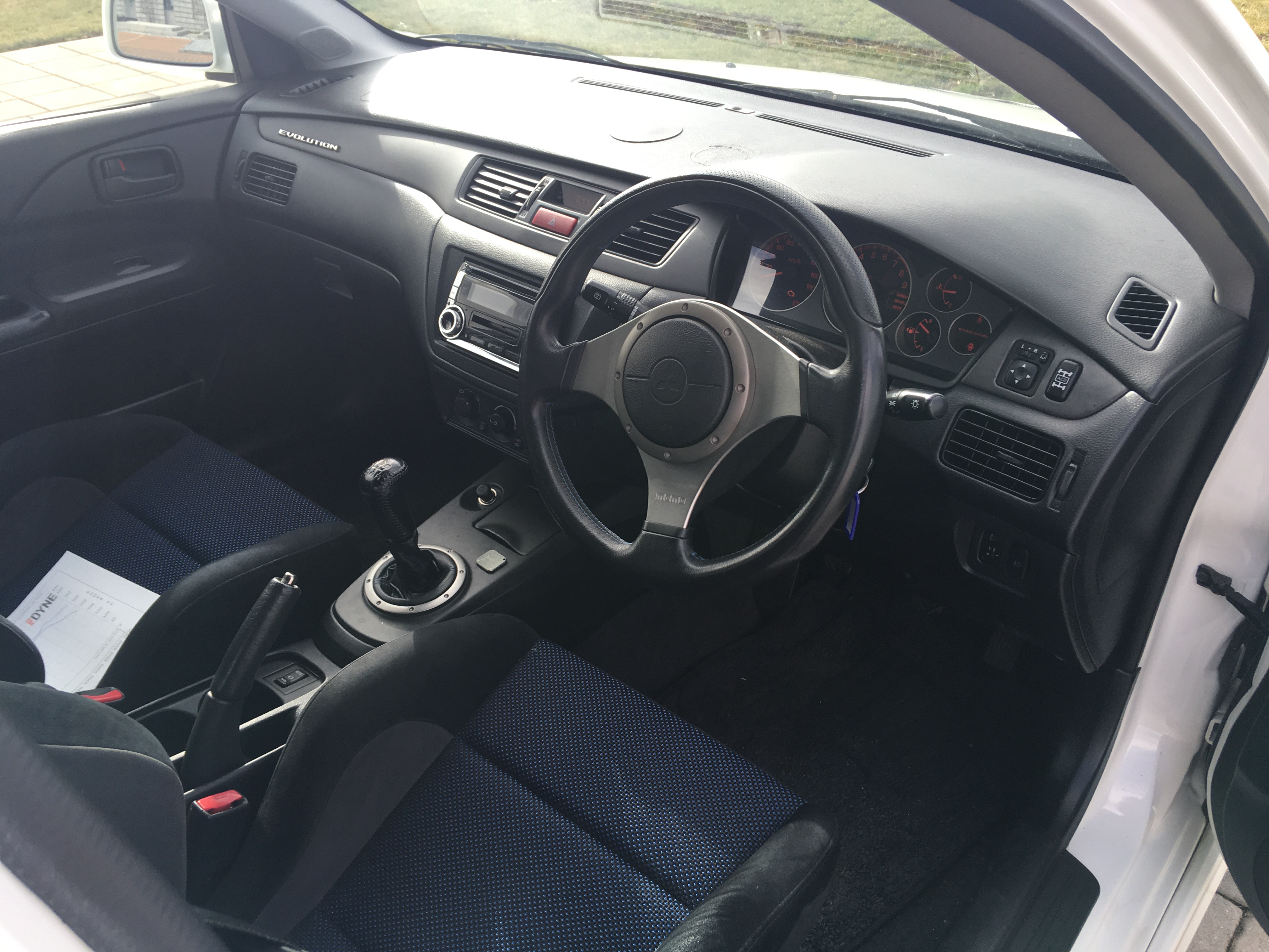

protože na hadice na Imprezu WRX STI ještě pořád čekám, začnu mezitím skládat Evo 7
čekání na hadice
tohle se rozebere...
i když mě by to takhle nevadilo...
a tenhle vrak odjede...

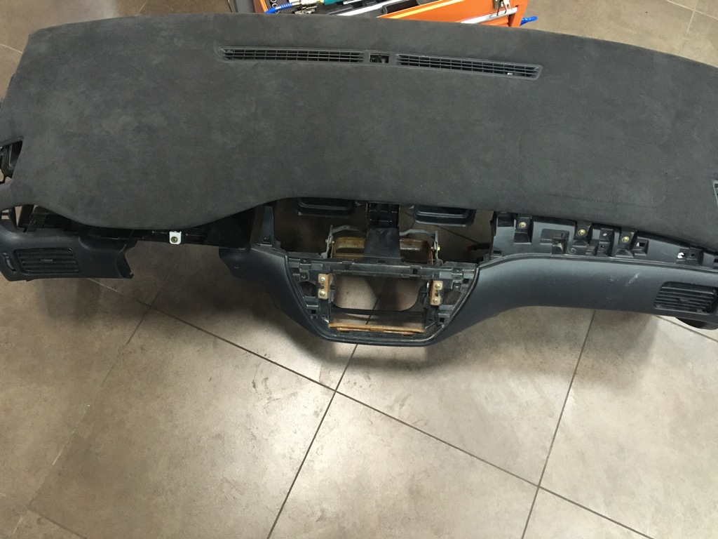

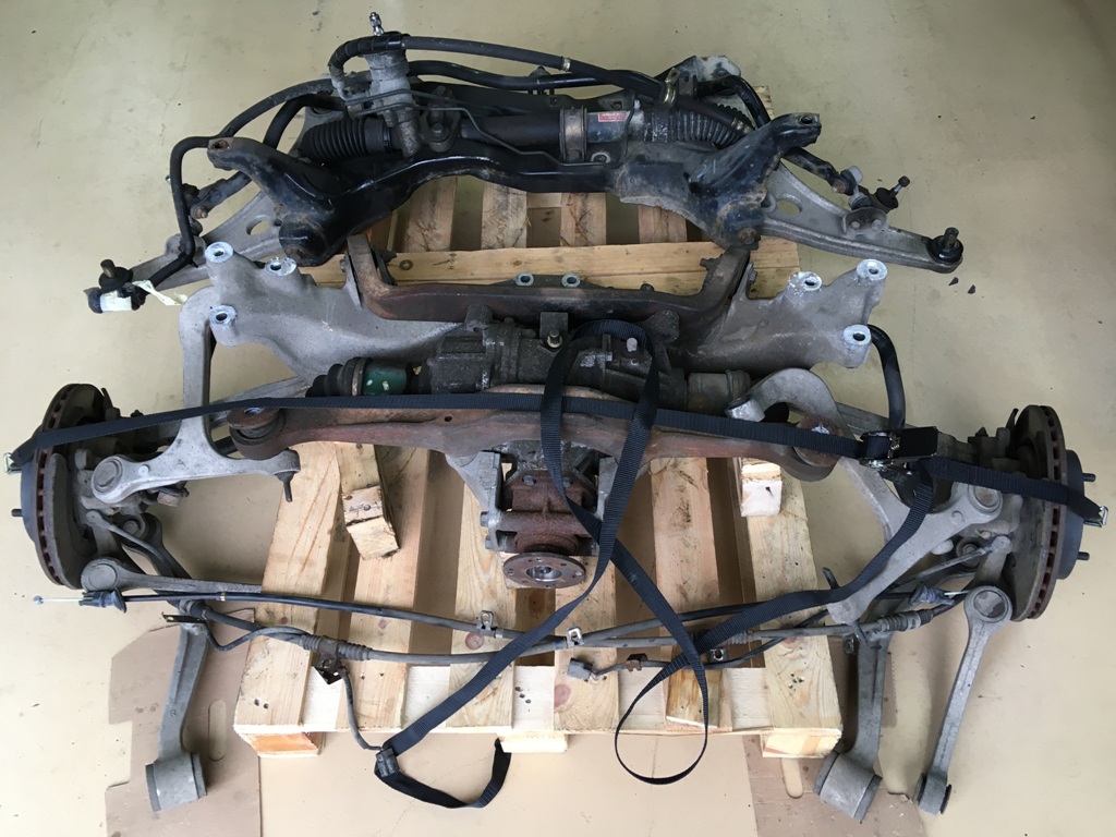

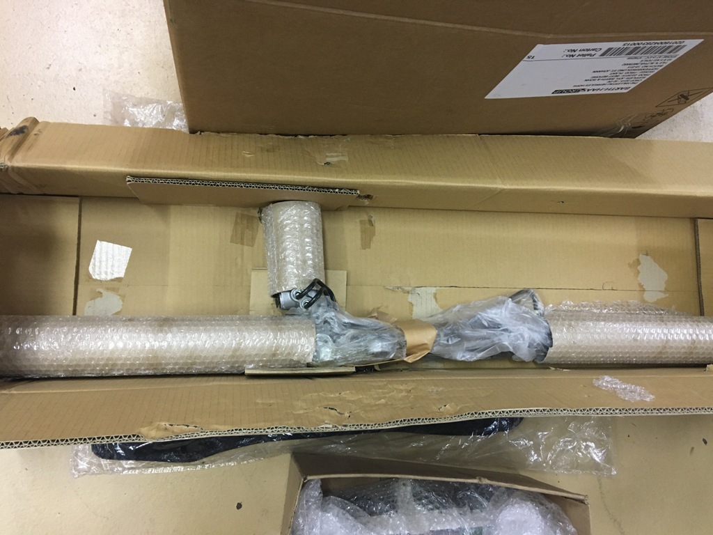

k přestavbě potřebujete : řízení, topení, elektriku, palubku, koberec a určitě ještě další věci, ty však budu řešit průběžně :
nové řízení
topení
svazek
palubka
koberec

řízení asi stálo nesmysl že?
eaerbr
Příspěvky: 96
Re: Přestavba EVO 7 RHD na LHD (jednoduchá)
Příspěvek od eaerbr » 26 úno 2020, 09:07
ZXman píše:
25 úno 2020, 23:50
řízení stálo 30 000,- Kč

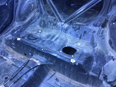

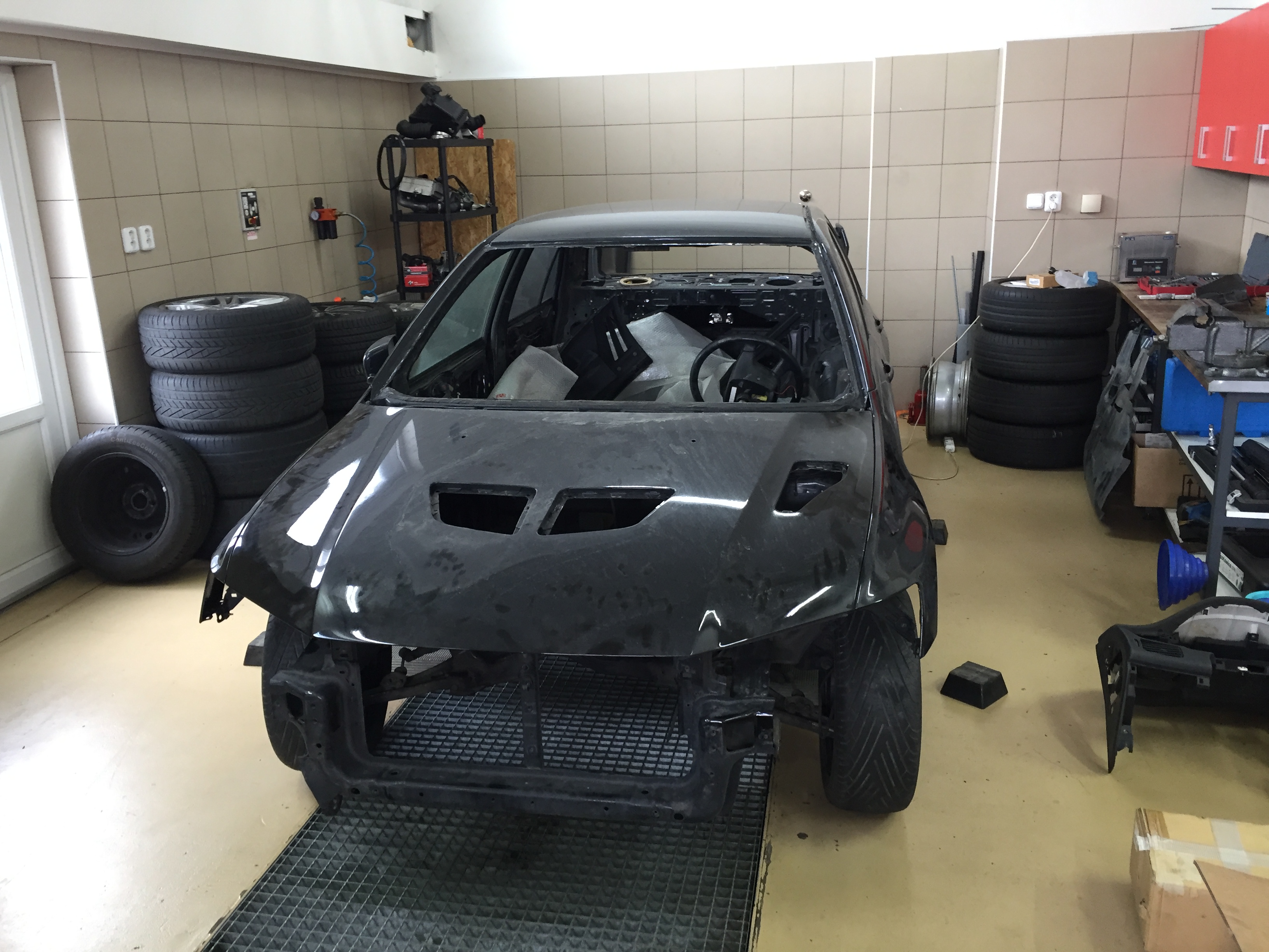

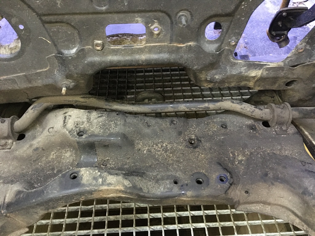

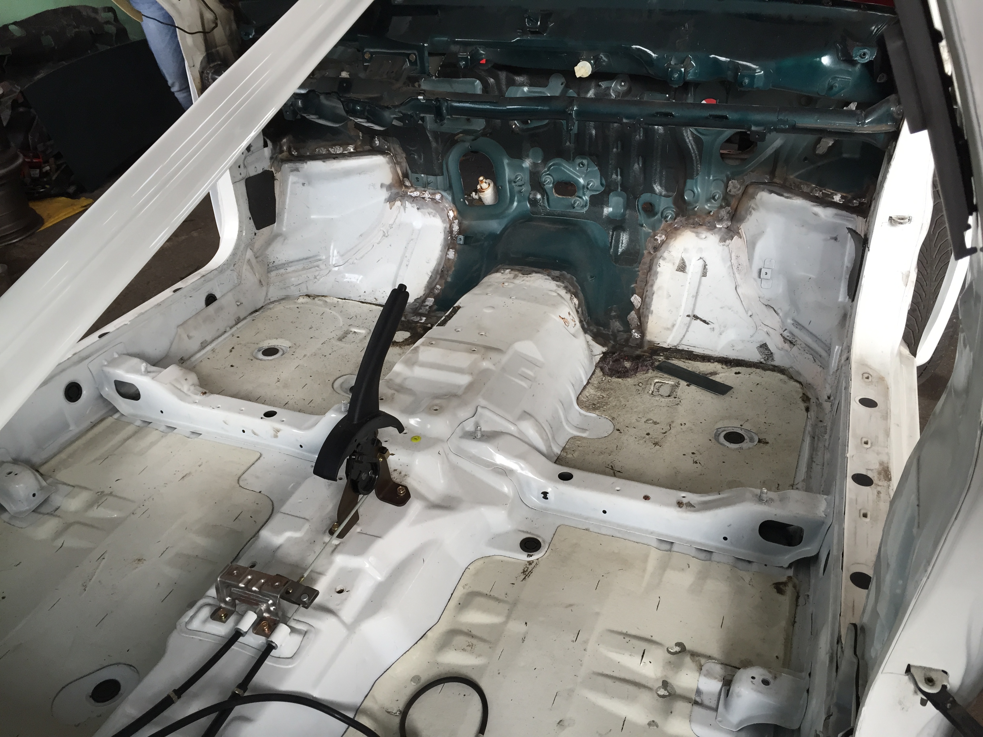

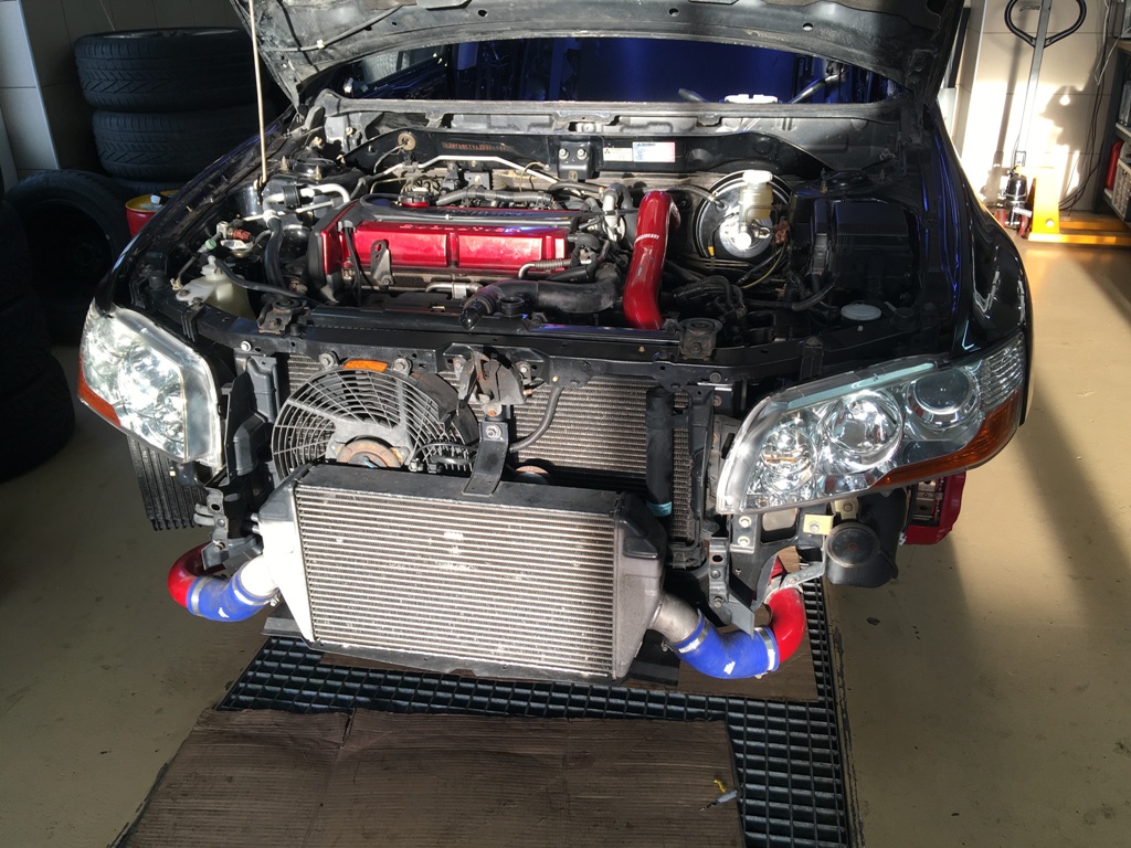

příprava na skládání :
předtím
potom
Příspěvek od Libas » 26 úno 2020, 23:22

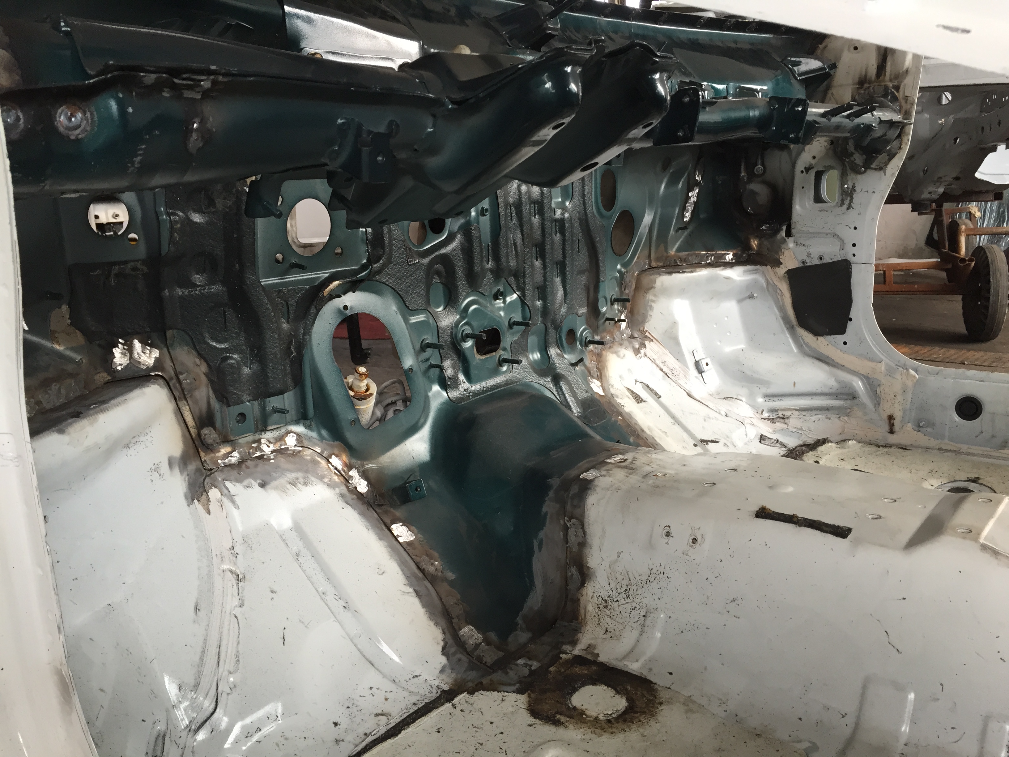

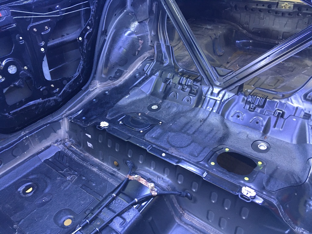

Ahoj, díky za dokumentaci přestavby. Leckomu to může pomoci. Jen mám dotaz, to bílé nahoře je tedy RHD a to se odstrojí a přestavuje? Že potom je tam už jen tmavé/tmavomodré EVO. A můžeš ukázat, jak a co všechno se dělalo s firewallem? Děkuji :wink:
eaerbr
Příspěvky: 96
Příspěvek od eaerbr » 27 úno 2020, 08:51
Libas píše:
26 úno 2020, 23:22
ahoj, díky za dotaz.

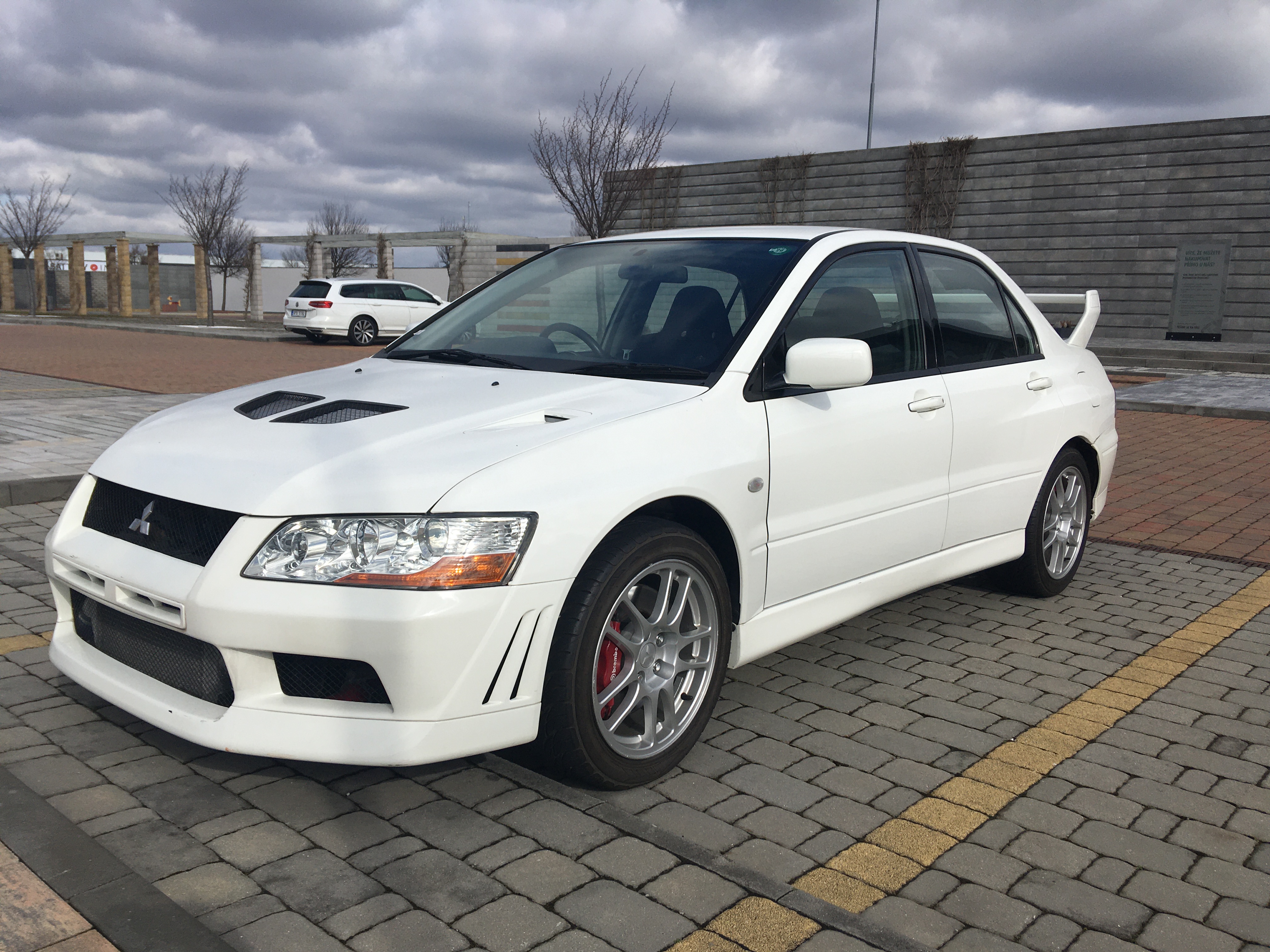

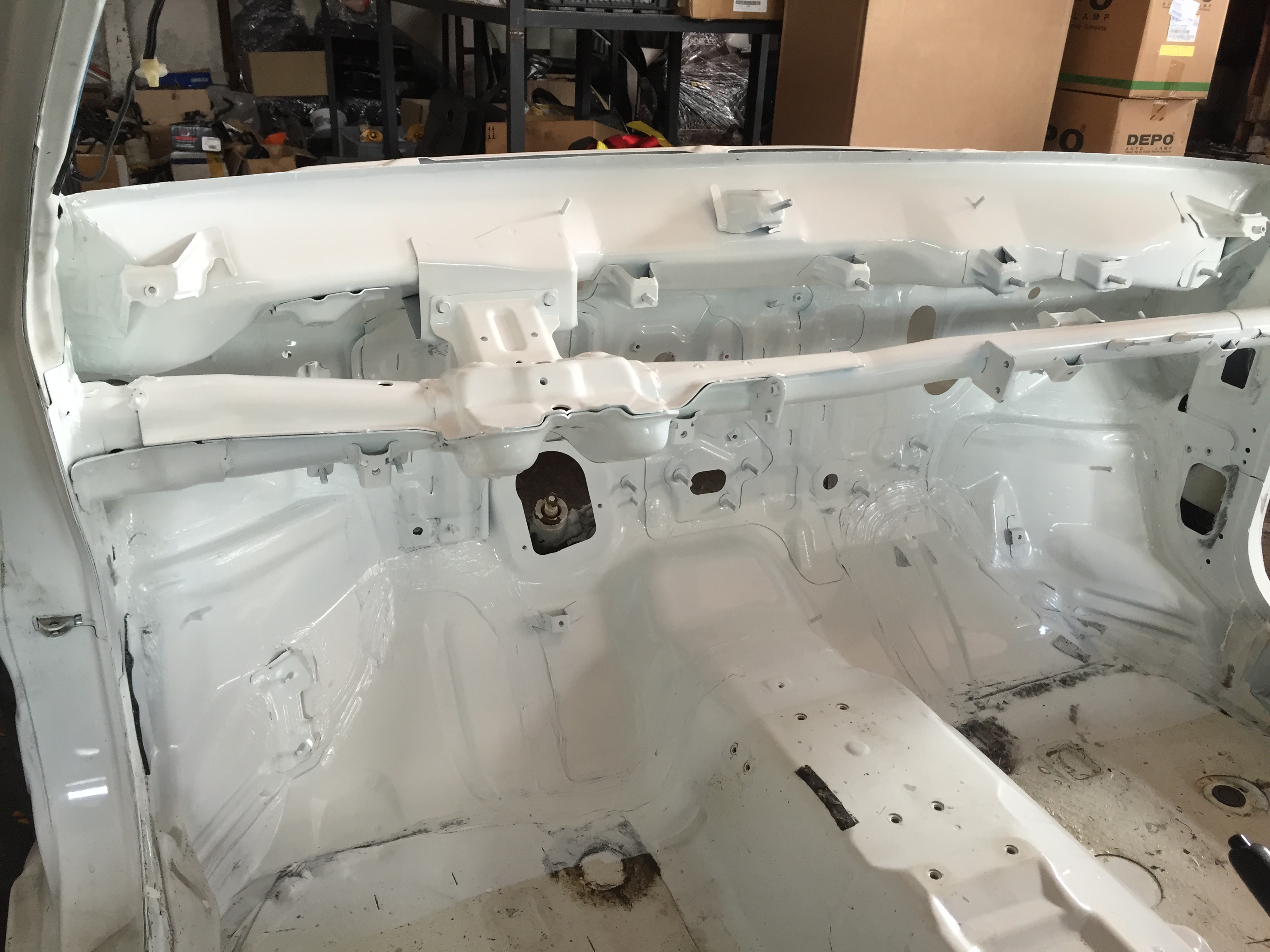

bíle Evo 7 je RHD a je to dárce
černé Evo 7 je LHD, koupila se holá karoserie v Německu

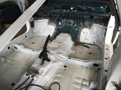

proto mám v názvu jednoduchá přestavba, jde vlastně jen o přeskládaní, odpadá klempíř a lakýrník

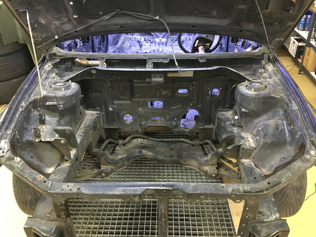

jinak se RHD firewall odvrtá na bodech a naboduje se LHD firewall, zde je ukázka na EVO 6 :

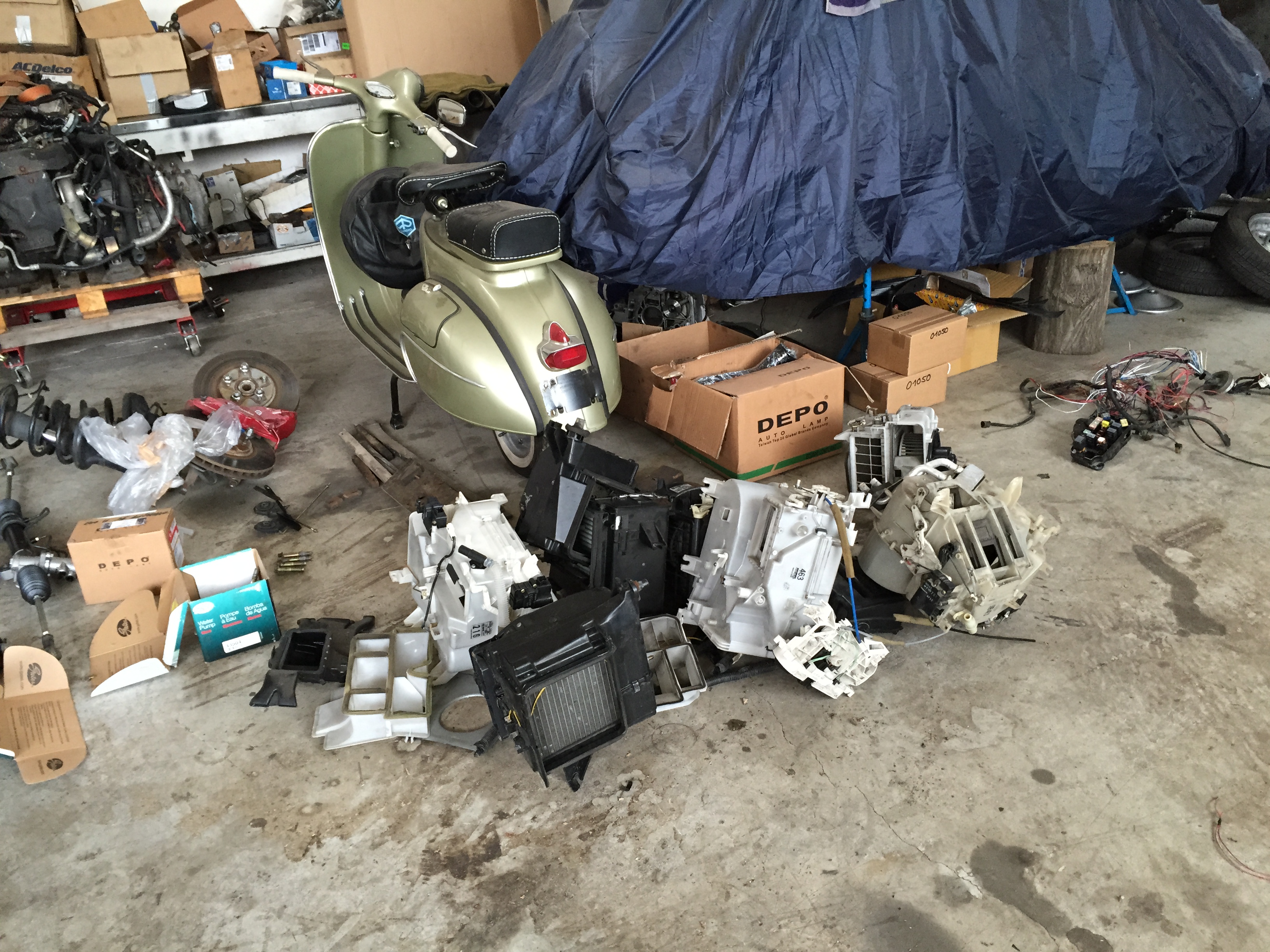

tenkrát jsme to řešily takhle :
které topení bude fungovat ???
dárce je Lancer, cca ten samý ročník co Evo a možná se dá použít i novější

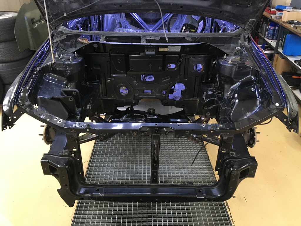

pokračujeme :
napadeno kutilem...
sehnat všechny barvy jsem nedokázal...

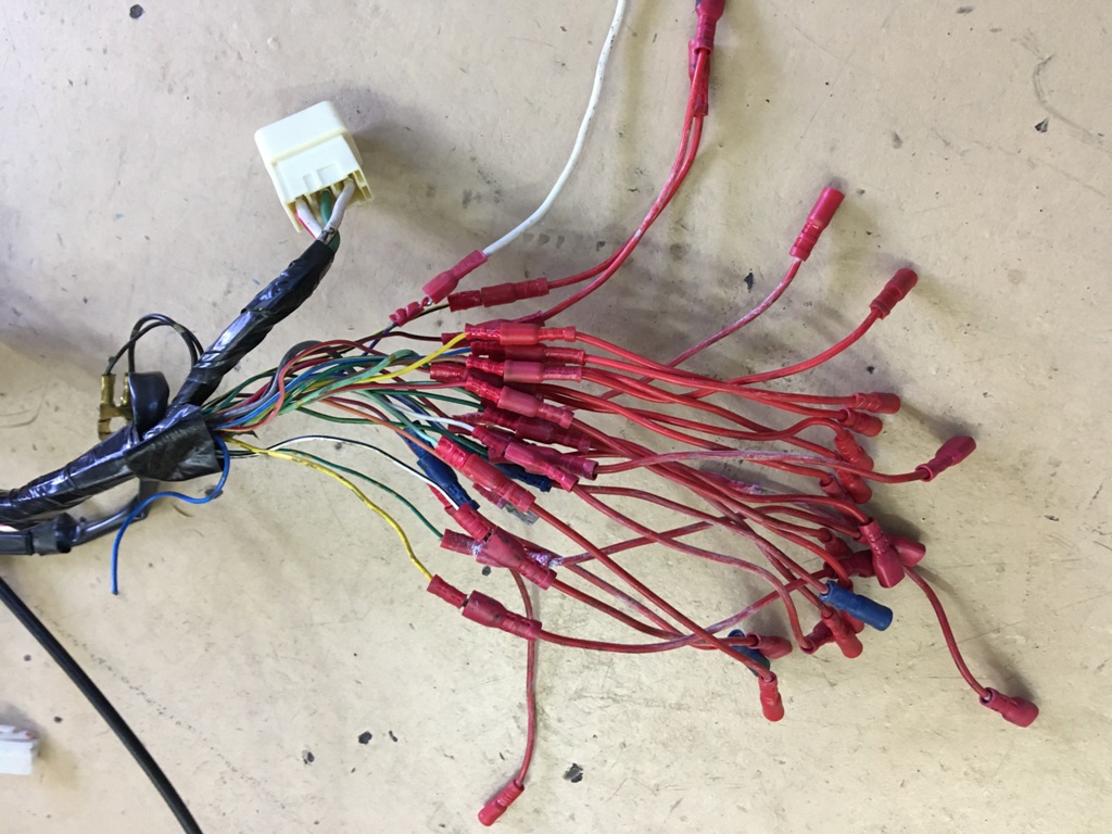

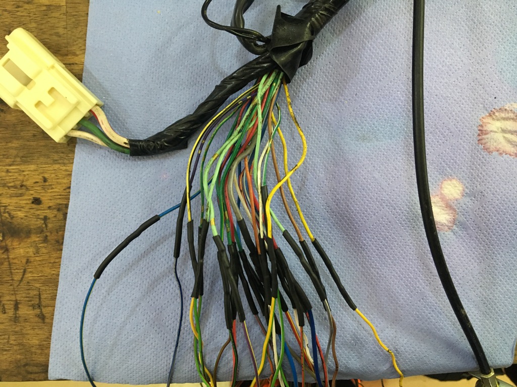

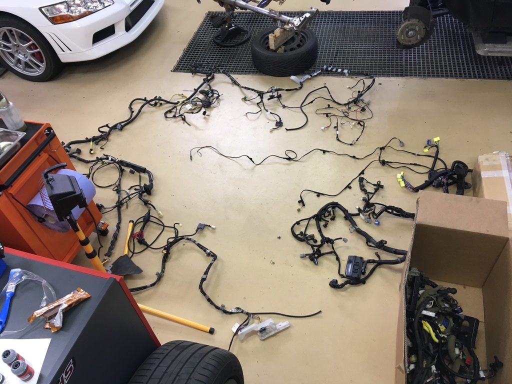

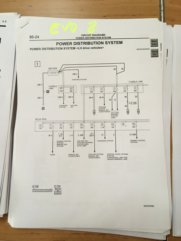

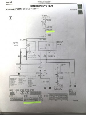

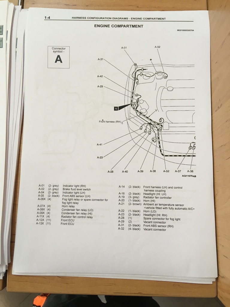

víkend jsem strávil čtením el. schématu, původně roztržený svazek jsem chtěl jen spojit :
takže jsem prodloužil dráty a vybíral barvy aby co nejvíce seděli :
a pak jsem si všiml, že barvy naproti k sobě nesedí...takže tam byl původně konektor, ale jak byl zapojen ?
a tak začalo shánění a čtení schématu, celkem asi 280 stran :
eaerbr
Příspěvky: 96
Příspěvek od eaerbr » 26 bře 2020, 09:49
pokračování :
ale proč mi stále nesedí barvy drátů a schéma ? odkud je LHD kabel ? z Eva 8, aha takže další manuál :
a protože mám konektor z RHD, ale svazek z LHD, mrknu radši navše ať vím rozdíly :
hledání jednotlivých drátů :
ale nakonec se to povedlo :
