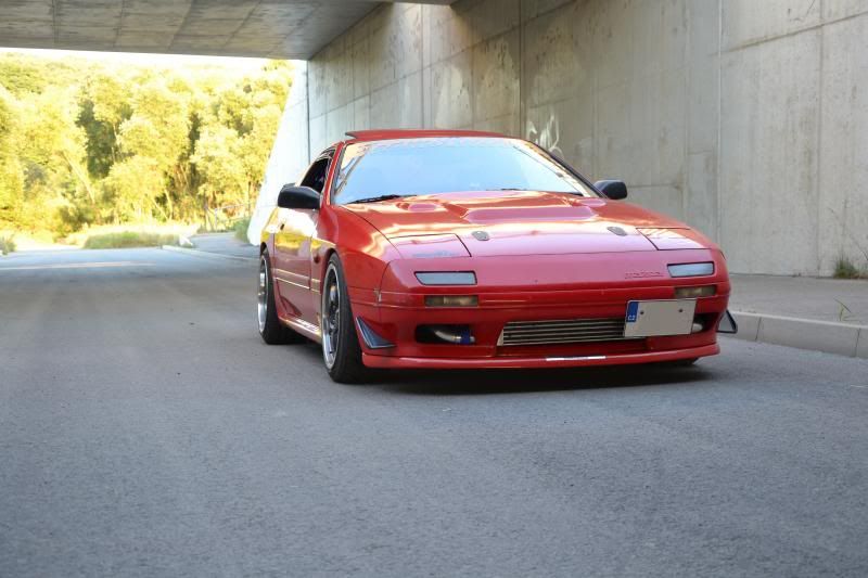

Příspěvek od Cipajs » 14 pro 2013, 18:27
Beaver píše: Na osmipalec bych posadil 235ky nebo 245ky.
ráfek: 17x8
pneu: 235/40/R17

Příspěvek od OndraS13 » 14 pro 2013, 18:35
Jagy: Kola už mám v Praze :-/ Takže tam musej jít - jinak ET 35 a 38 … s výkonem doufám něco vymyslim , asi nic moc vážnýho ale uvidíme …
Díky za tip a foto :-)
