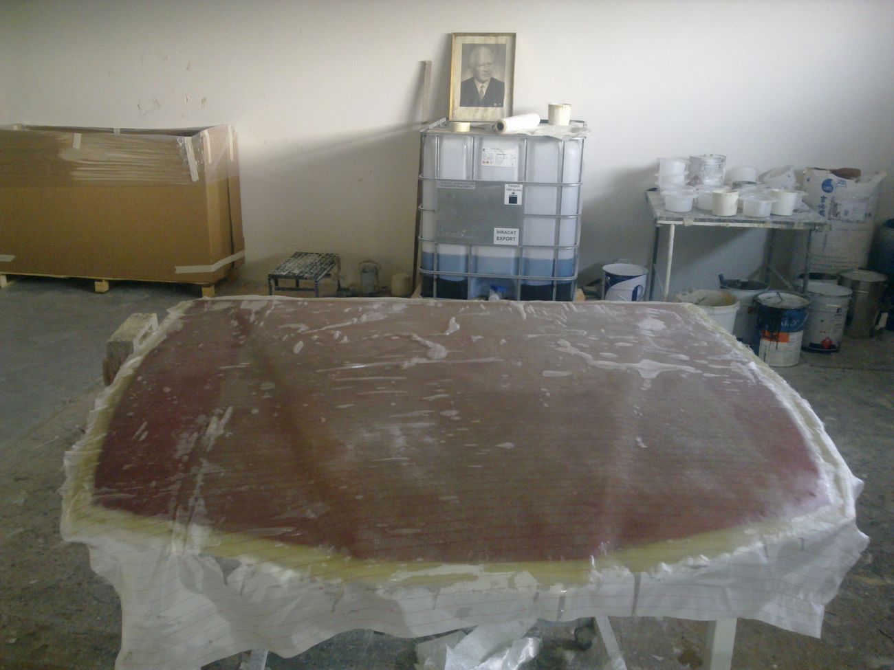

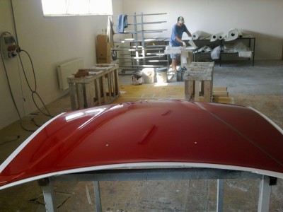

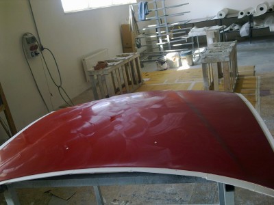

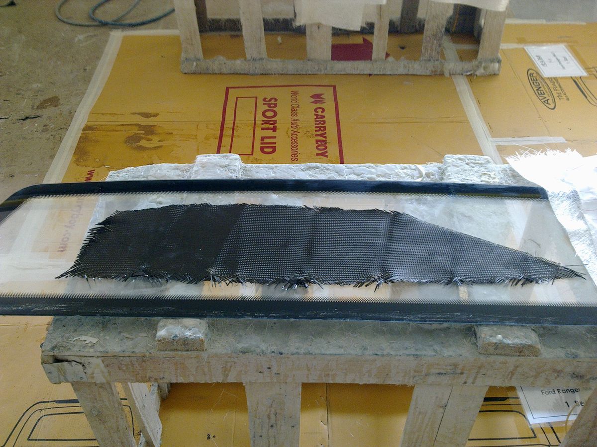

První foto:

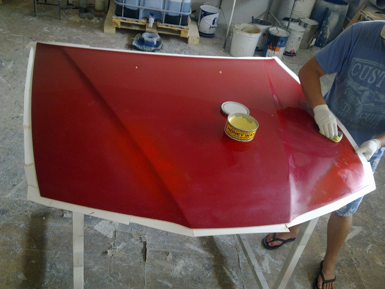

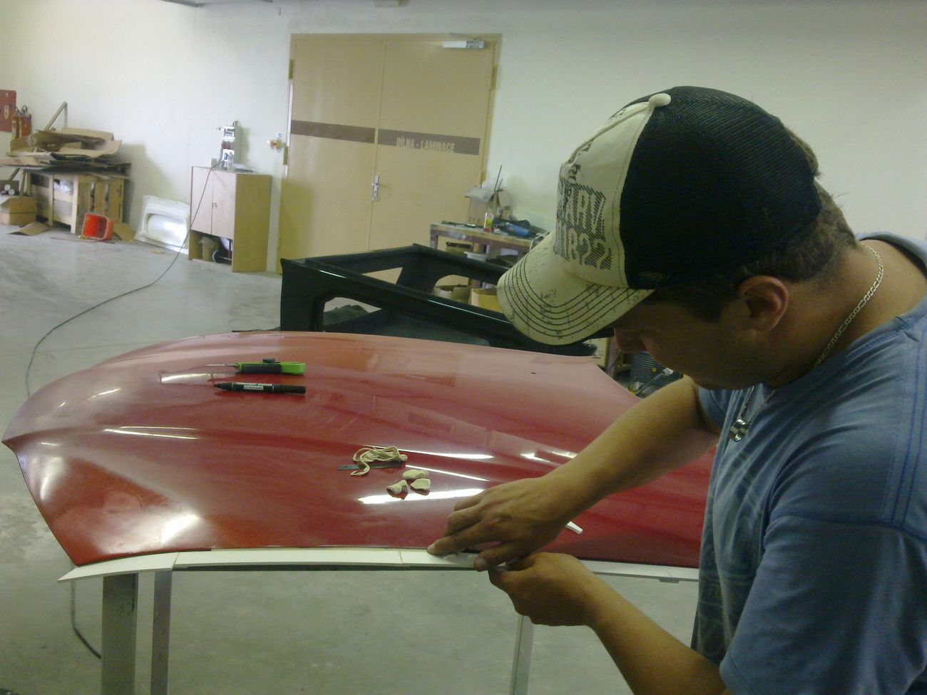

Příprava kapoty k tvorbě formy. Veškeré nerovnosti je potřeba srovnat, vykytovat a dokonale vybrousit, protože se to pak projevuje na kvalitě formy. Tato kapota byla v pravé rohu dole ohnutá, takže se narovnala. Uprostřed byla propadlina, která se srovnala a vykytovala, vybrousila. Připravil se rovný povrch.

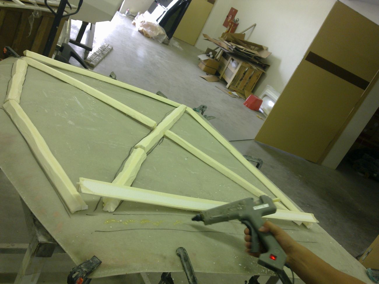

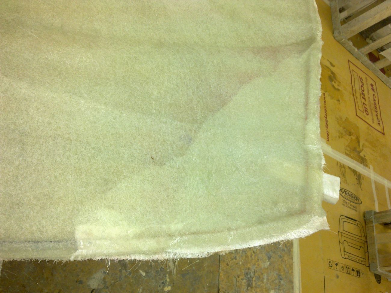

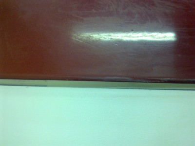

Druhé foto:

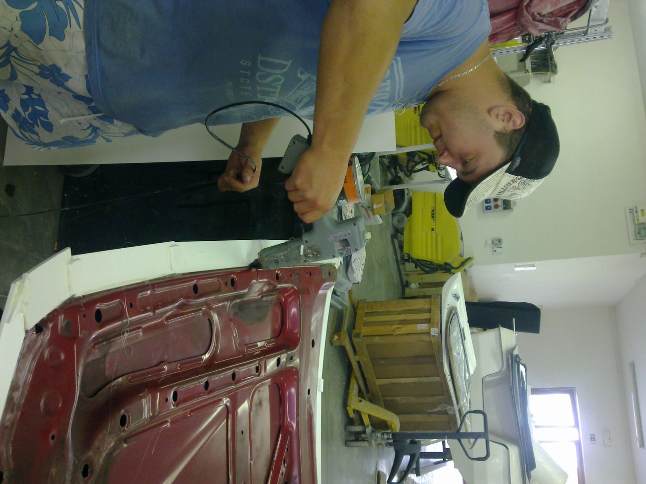

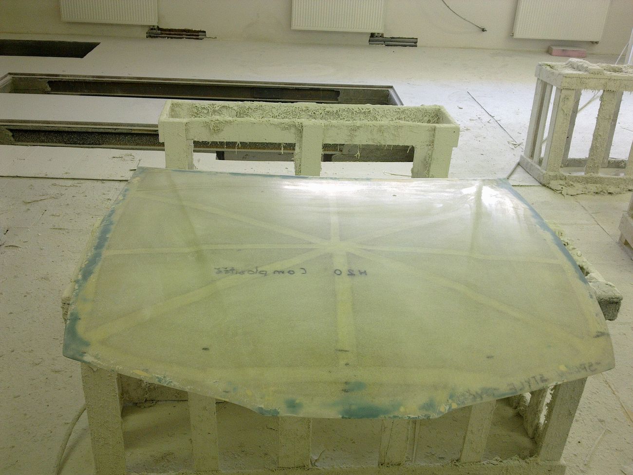

Nyní se nařežou plastické proužky a nalepí zespodu kapoty tavnou tyčinkou. Jde o to, aby se vytvořila dokonalá hrana formy, aby šla forma z kapoty dobře vyloupnout a ve finále se dobře ořízla.

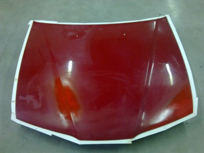

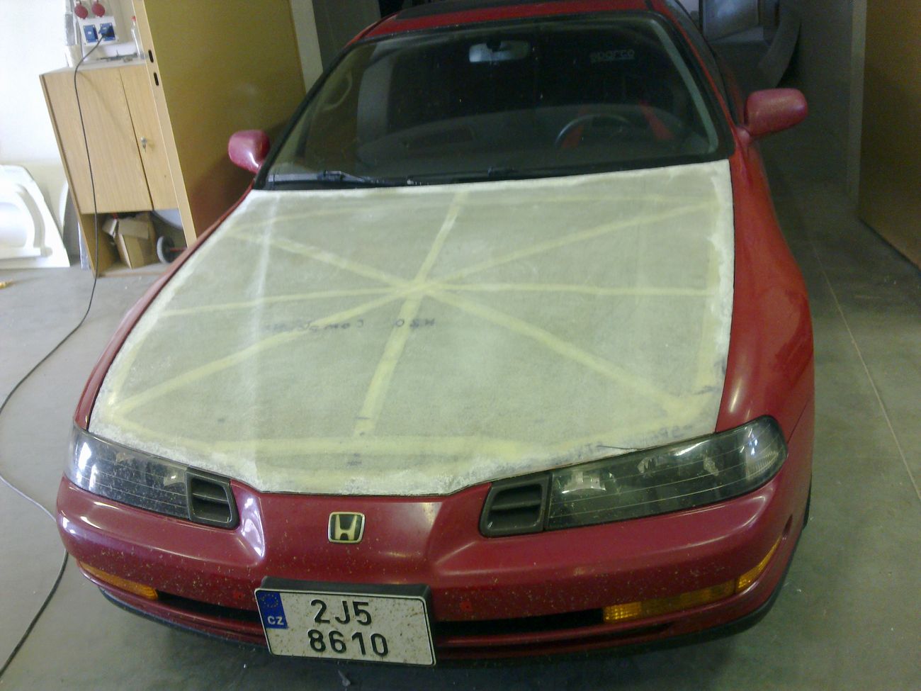

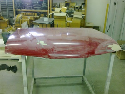

Třetí foto:
Vyspárování místa plastelínkou mezi kapotou a plastikama pro dokonalé vyloupnutí formy a dokonalosti tvaru...
