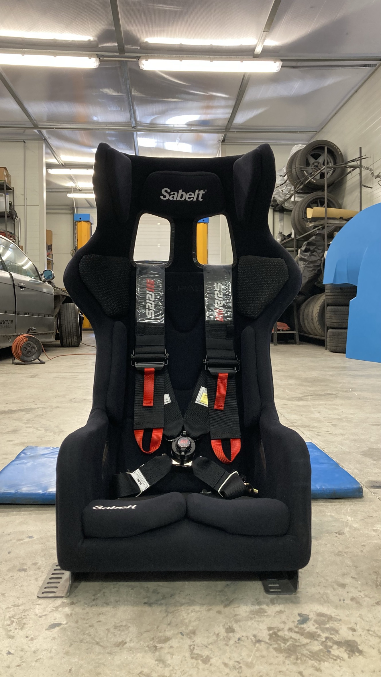

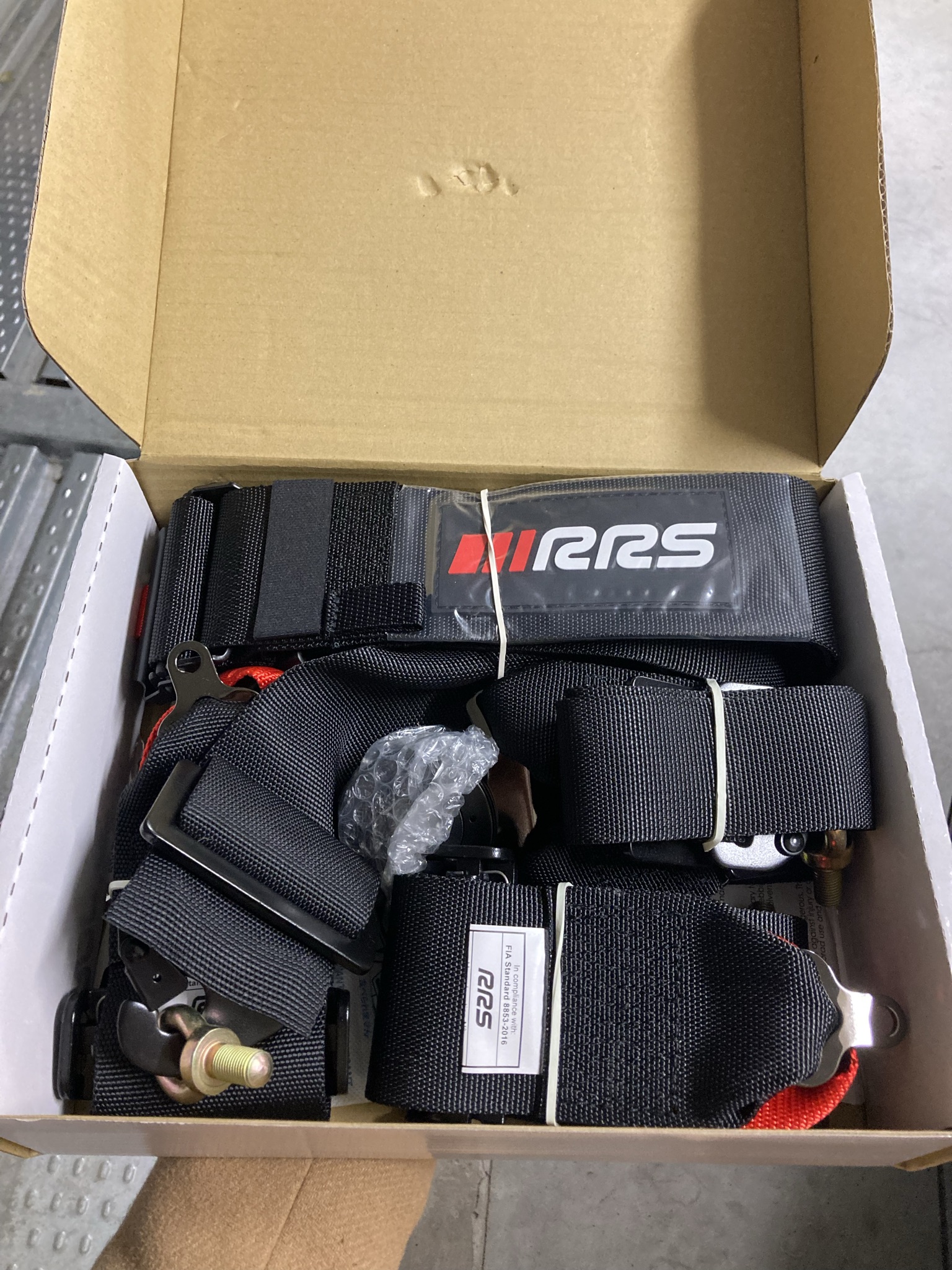

Já kupoval tyto, a ze zpracování jsem nadšený. Kdyžtak mám kontakt na člověka co je umí dodat za dobře se zárukou originality ( i když si myslim, že se tyto moc nekopírují)
