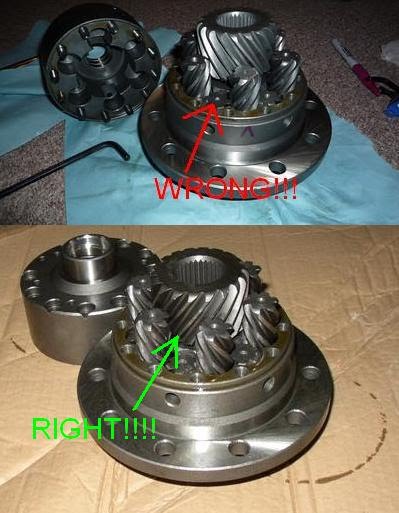

Zkus otevřít LSD jestli ho nemáš opačně poskladanej jak je na foto. Popřípadě se koukni i na ty podložky uvnitř zda nejsou špatně poskládaný. Já koupil auto se stejným problémem...

a) dělalo to i se sériovým opendiffem jak nám nejdřív zatail a pak potvrdil bývalý majitel té převodovky
b) ten diff je mFactory, co stál 3x to co OBX na obrázku, předpokládám (a doufám) že to nejsou takový idioti, aby to prodávali špatně složené nebo v tom používali talířové pružiny vyrobené z lisované rýže. OBX mám v miatě (takže ten obrázek znám 8)) a tohle i zvenku vypadalo mnohokrát lépe...
Takže bych doufal že v diffu samotném to opravdu nebude :-)
Mimochodem, jen pro kontrolu, je ti jasný, že potřebný směr těch helikálních elementů závisí na směru rotace toho diferenciálu a ta závisí na konkrétním autě? Ano, většina aut to má tak, že stálý převod je vlevo ve směru jízdy, ale zrovna Hondy u B/D motorů to mají opačně, takže bych ten obrázek úplně naslepo neposílal :-)
