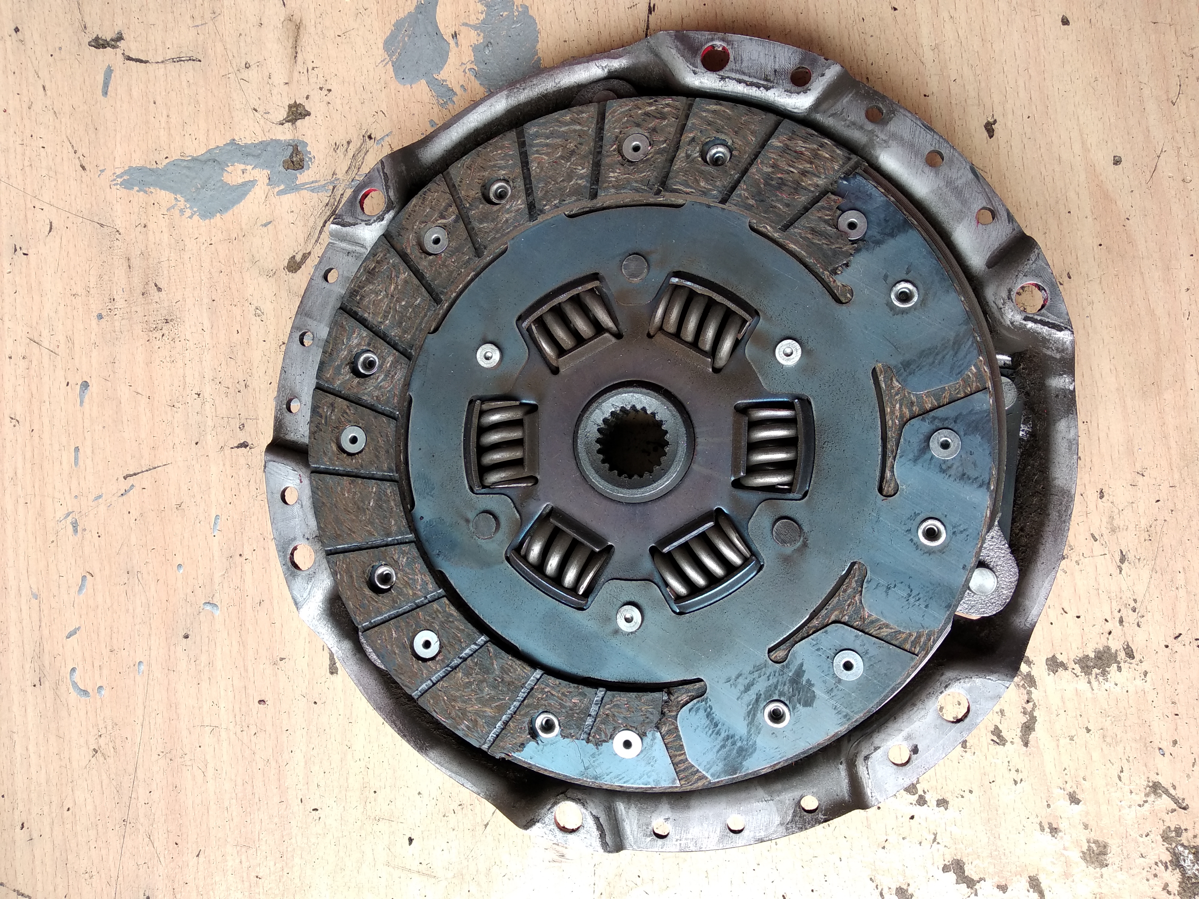

Příspěvek od Dropy » 27 dub 2019, 19:09
Musím uznat, že je to fakt hnůj. XTD už EE. :smt018 Stalo se to první den provozu, druhý už sem si všiml vibrací. S tímhle sem ujel dalších 1500km bez klouzání. :smt043

Příspěvek od Tom_ » 28 dub 2019, 10:01
Tak to je slusny...Ja bych sel do Sachs performance, s nema chybu urcite neudelas. Znam lidi kteri je pouzivaji na 600Nm+ a bez problemu

Příspěvek od kulisaci » 28 dub 2019, 10:27
To sem ještě neviděl :/ asi mooc power :D hlavně že se nestalo nic jiného :smt006
