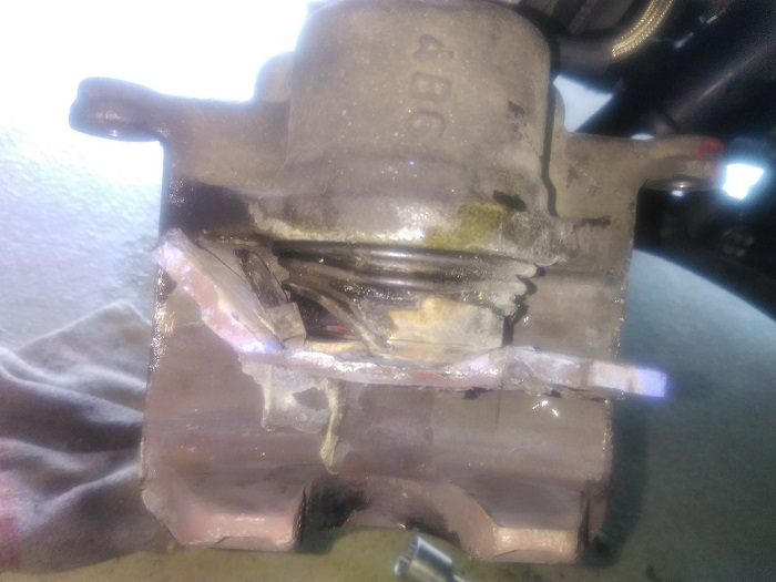

Zničil som brzdy, nemá niekto brzdíce na S2000- MAM VALEC VPECENY DO PLATNICKY a som v 18ke boxe.

Jak se ti to povedlo?
Zkus Zemiho, mel nejake S2K na dily a je v okoli...

Vieš čo asi som malo chladil, len pol kola, pak dám foto, vtipne to vyzerá, tie Endlessy sú asi moc dobré :oops:

Zhodnotenie výletu: najkrajšia cesta do Mostu je cez Albrechtice- samozrejme aj spiatočná-cca 450km.
Stihol som len 1,5 stintu. Ešteže mám dalšé auto na diely, večeral som už v Plzenskom pivovare.
Endless vs valec - len blb sa učí na vlastných chybách

Optimálna reakcia ako u všetkých, samozrejme, že daný artefakt sme nenarušili a bude vystavený v sieni slávy Japgarage.

No pekne som si zajazdil a aj dal time útok 0,5 sec dole,ale samozrejme zase lait problém, bol som aj tie zaprdené úbohé Feroda 2500 zabehnut,nechápem to,ale vydržali "až" cca 10 kôl. Ísť domov 400 km bez bŕzd bola vcelku makačka. Teraz budem furt nosiť rezervy a dám tam Endlessi, tie vydržali 500km okruhov.

ono ty DS2500 jsou podle me tak na toho 8G Civica s 1.8kou, tam to v TypeR rozmeru predku funguje dobre. Kdyby jsi vzal DS1.11ky tak verim ze ti to vydrzi dyl. Ja ted mam na RX8 EBC BlueStuffy NDX a cekam kdy se vydrolej, protoze jsem je asi prepekl. Nevim co dam misto toho, ale asi swapnu brzdy z EVO a bude :D

Je to možná jen můj dojem, který nemusí odrážet a neodráží zdaleka všechny proměnné, ale DS2500 když jsem měl na M3, tak se také prakticky rozpadly a rozdrolily - na vrtaných kotoučích. Na 370Z když přepálily teplotu, tak prostě jen začaly klouzat a glazovat kotouč (mírně - není to agresivní směs). Je tedy pravda, že prakticky jezdím vždy 10 min a pak dám kolečko voraz, ale přijde mi, že ta deska se teplotně úplně rozpadne s přičiněním toho, co tu desku má čistit a "zabrušovat" jestli to slovo jde použít... Každopádně je to dost velký kompromis a silně nevhodné na takovou palbu co Jančo jezdí... :wink:

Mám ds3000 a úplná pohoda oni totiž se 2500 jsou urceny na vrchy a po přehřátí destiček se nezapecou ale naopak rozdrolí takže na okruh nic moc sice ds3000 jsou dražší ale už mám cca 500km na okruhu a vypadají pořád jak nové :-) lepší kotouče jsou drážkované než vrtané chlazení by mělo bejt zhruba stejně vrtáním je kotouč oslaben a při zahřátí se začne kroutit :-)

Drážky ani vrtání nemají chladící efekt, pouze desku začišťují. A kotouč se rovněž nezkroutí, ale pomaže roztavenou deskou, proto pak vibrují, případně nekvalitní kvůli vrtání praskají.
DS3000 super jen ty kotouče sežerou rychle :)

Dal jsem na jedné sadě dvoudílných kotoučů DS2500, DS3000, DTC30 (+ chvíli EBC Yellow ale to nepočítám :) a kotouče pořád OK, takže bych se nějakého "žraní kotoučů" nebál. Nutno podotknout, že z uvedených desek jasně vedou Hawky, nástup a brzdný účinek je úplně někde jinde a to jak za studena tak za tepla na okruhu. Někdo ale u nich měl problém s glazováním.
