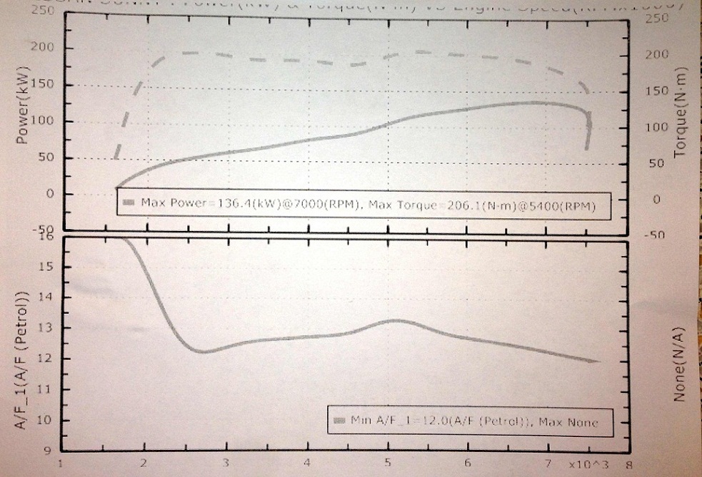

Tak konečně jsem se dostal k tomu, abych vám představil svůj Nissan Sunny GTI. Jedná se o hatchback r.v. 1994 s motorem SR20VE
Provedené úpravy:
Motor:
Vačky SR16VE
Stavitelná rozvodová kola Greddy
Programovatelná Calum Basic ECU
Sací svody vč. 3" klapky z N1
Filtr JWT s karbonovou sací hadicí
Váha vzduchu z Almery GTi
Svody 4-2-1 od XS Power 2,25"
2,5" výfukové potrubí s tlumiči Magnaflow
Odpružená kovokeramická spojka XTD stage 3
odlehčený setrvačník XTD (5kg)
polyurethanové tvrdé silentbloky
palivová pumpa walbro
JDM převodovka s LSD (z Pulsaru VZ-R)
Short shifter
Podvozek:
Podvozek XYZ supersport
kola Compomotive CXR 7x13" ET 0 -slik AVON 8/19,5-13"
kola WSL type A 7x15 ET 35 - TOYO R1R 195/50-15"
ENERGY SUSPENSION kompletní sada silentbloků na podvozek
Přední kotouče EBC turbo groove s keramickými deskami Stoptech
Regulátor brzdného učinku
Závodní brzdová kapalina
Interiér/ exteriér:
1x sedačka BIMARCO
1x 4-bodový 3" pás TURN ONE
Semišový volant OMP 350mm
Montovaný rám
Kompletně odstraněn interier vč izolací
Upravená el. kabeláž
Laminátová přední kapota
Laminátové zadní víko vč makrolonu místo skla
Zadní křídlo z GTI-R
VÁHA - 948KG
VÝKON - 185,5 Whp 206Nm
Provedené úpravy:
Motor:
Vačky SR16VE
Short shifter
Podvozek:
Interiér/ exteriér:
1x sedačka BIMARCO
Montovaný rám
VÁHA - 948KG
