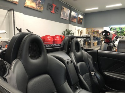

Origo sedacka jde snizit, ale za me je idealni kombinace skorepina s origo s pasem a 330mm odsazeny volant. V te kuzi litas a nedrzi. Ses kus chlapa, vic mista se ti bude hodit
děkuji, já hlavně nechtěl stříbrnou a černá byla takový nejmenší zlo... ale mám jí v práci v kanclu a koukám na ní od stolu a líbí se mi v tý černý čím dál tím víc
souhlas, měl jsem skořápku v integře a až mi vyrazilo dech jak je to super... nicméně chci mít k dispozici obě varianty
a teda, to auto je tak malý, že já nemám kam lítat... kůže nebo ne... pro mě je to celý jak skořepina

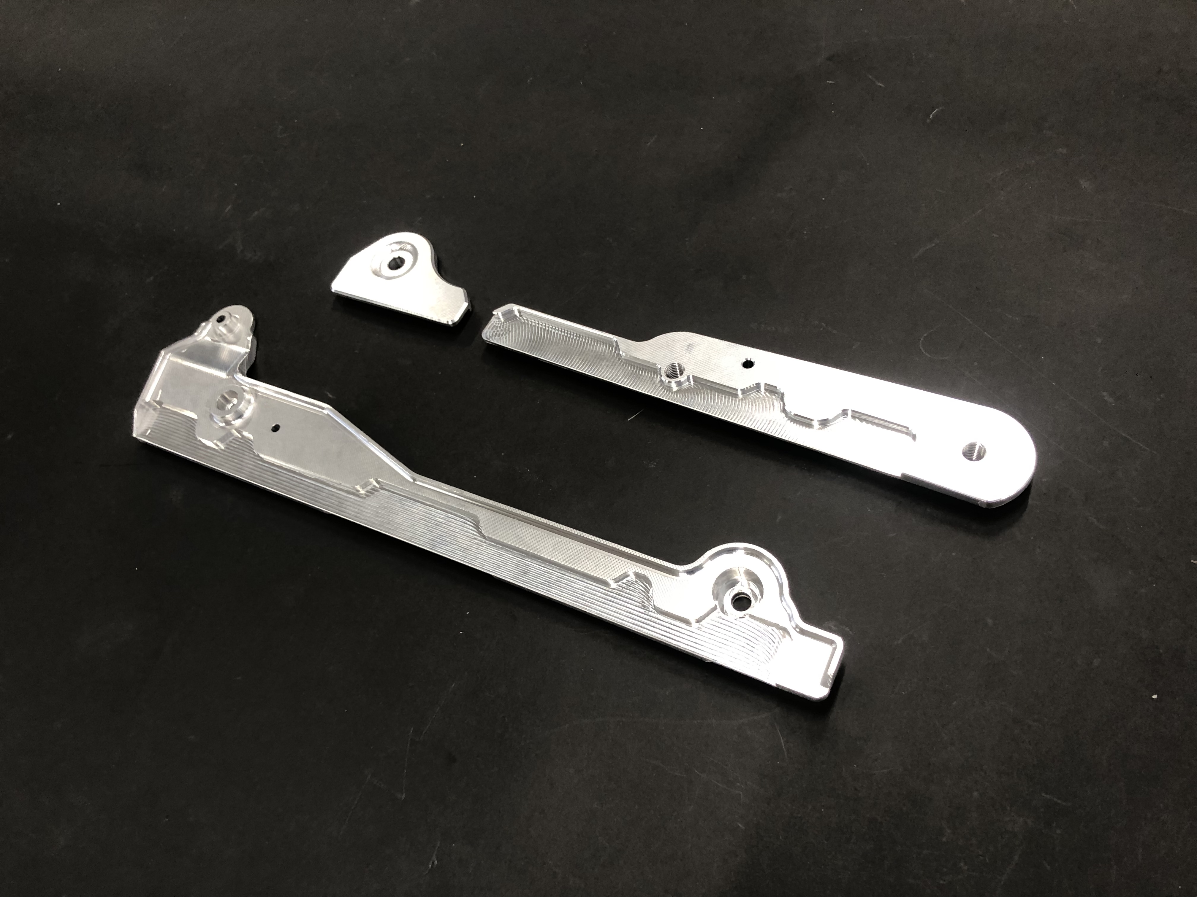

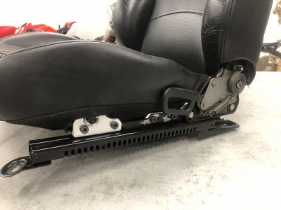

chtěl jsem zachoval oem pojezdy, aby mohla řídit i manželka... ukázalo se, že u S2000 neni uplně prostor se posunout dolu
20mm je maximum při použití více méně neinvazivní metody, kdy je stále možnost vrátit pojezdy do původního stavu
asi bych dostal ještě dalších 10-20mm, ale to už by chtělo větší zásah... uvidíme...
jinak proběhlo:

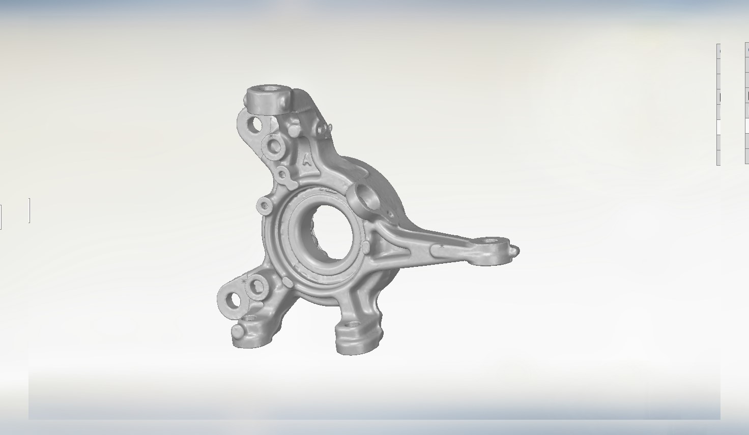

scanování odstrojených pojezdů
3D model

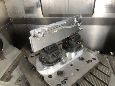

3sady 3D tisků
a nakonec výroba

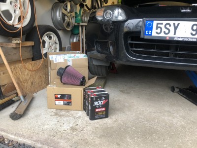

zatím jsem udělal jen malý servis v podobě vzduchového filtru, oleje a rozhýbání zatuhlého zadního třemu...

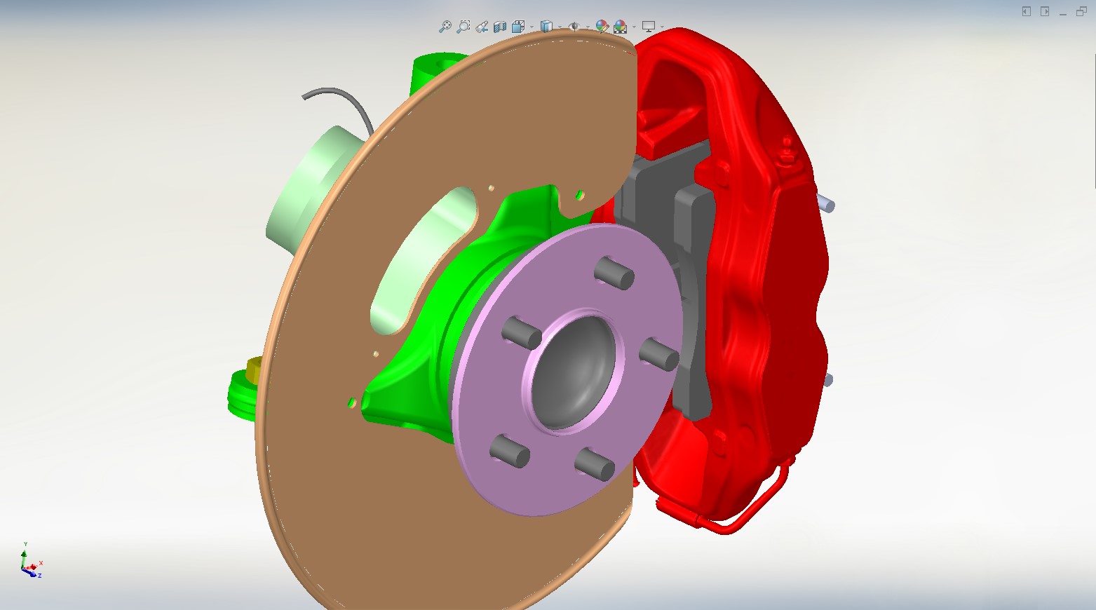

mám na eSku 18" OZ Superlegera, ale bohužel S2000 potřebuje poměrně velké ET

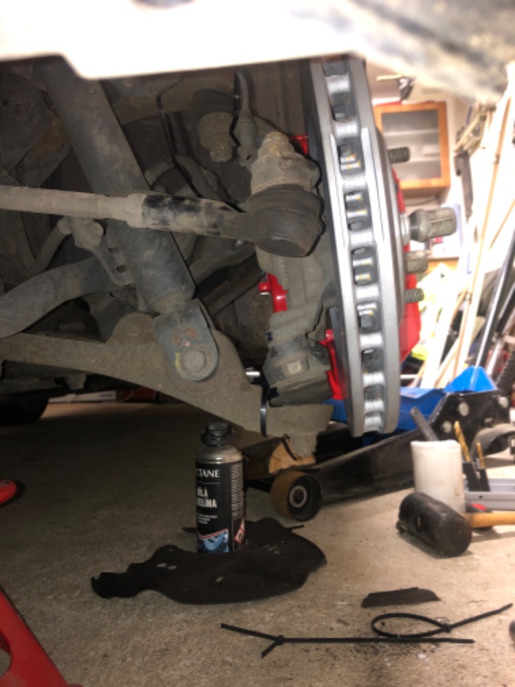

když díly přišly , zvětšil jsem středovou díru v kotouči a zkusil zkušební montáž
nicméně se ukázalo, že to taková sranda nebude

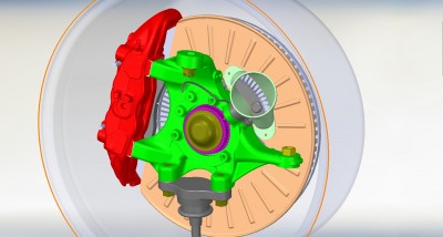

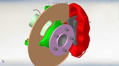

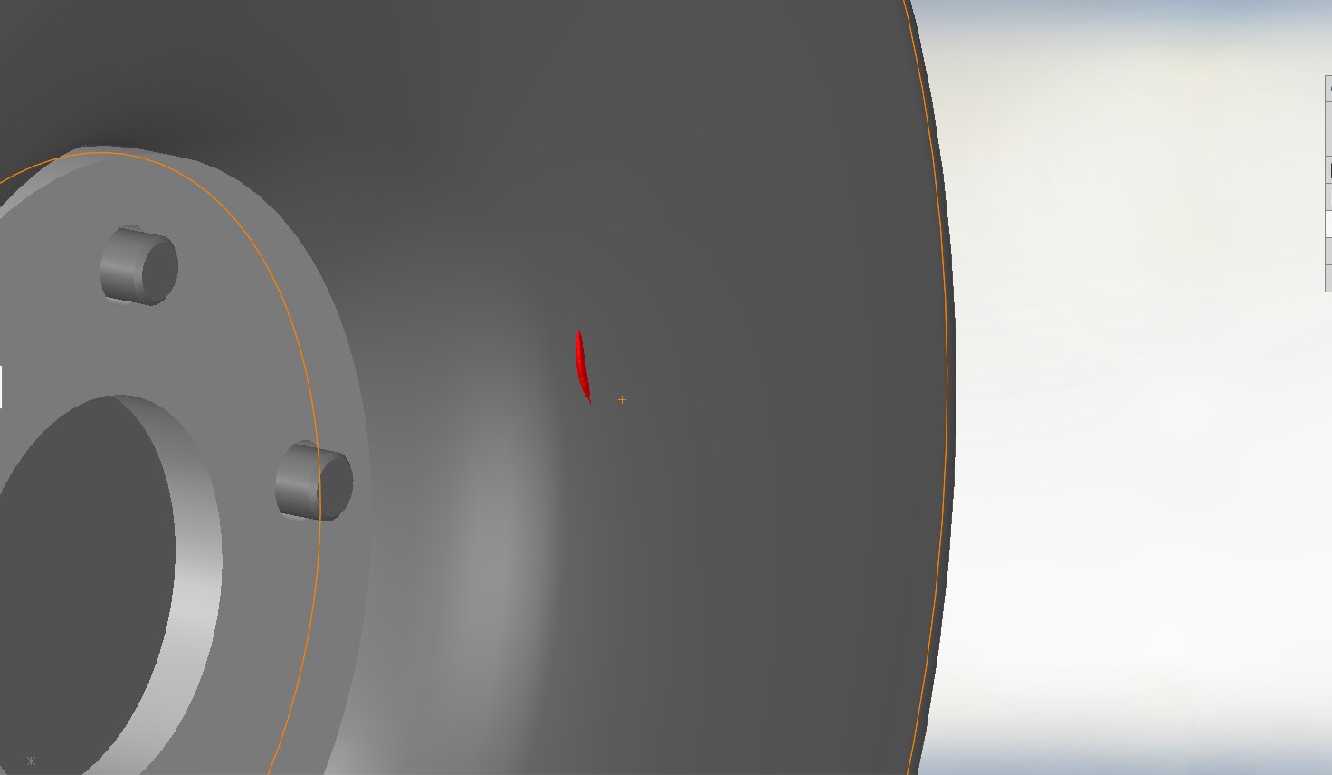

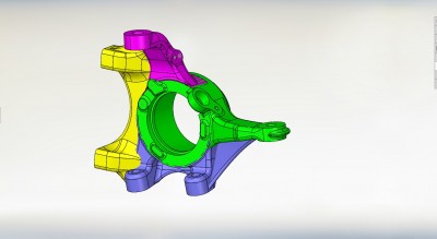

je potřeba demontovat tepelný štít, ale kvůli širšímu kotouči je potom kotouč 2mm od kuláku řízení a asi 8mm od spodního kuláku, bez jakékoli tepelné ochrany. Navíc na adapter na třmen je poměrně málo místa a nevejdou se tam rozumné hlavy šroubů
celou dobu to vypadá, že budu muset použít 5mm podložku, abych se vyhnul kolem třmenu
myslel jsem, že se mi povede zapustit náboj 5mm do auta, aby i po podložce bylo kolo ve stejné pozici, ale nejde to, narazil bych na spodní kulák, tak že bohužel... doufám, kvůli 5mm nebudu muset sahat do blatníků
nicméně jsem posunul o 5mm kulák řízení, abych se dostal dál od kotouče
dostal jsem tam i tepelný štít
a nakonec tam i poměrně hezky vychází přívod chlazení

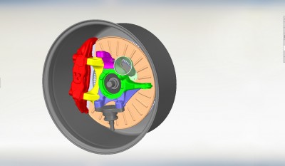

plus teda úprava těhlice na radiální třmen
slusna krizovka na to ze si tam siel s tym ist zlahka aby si nic neznicil:-) Nastastie si dobre a hlavne vcas reagoval. Na deuhej strane to su momentu kedy sa posuvas so skillom
jsem trouba, zapomněl jsem odpovědět... tak zkoušel jsem kde kousne ve zbytku dne už se nic takového nestalo

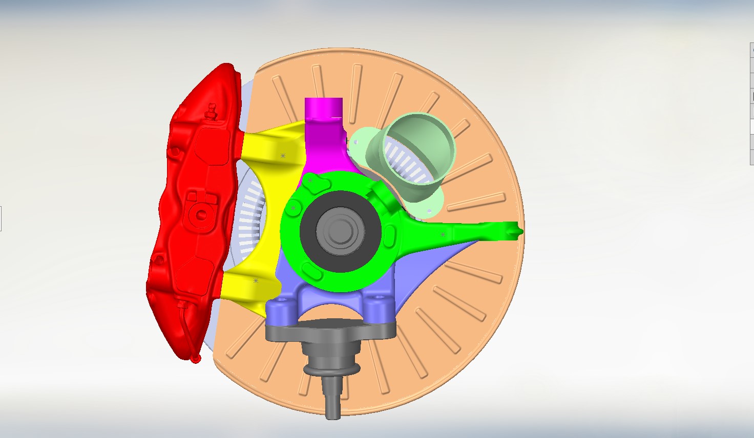

tak jsem to asi doplácal do finální varianty, která půjde do výroby

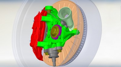

sestava je komplet, už mi přišly i desky a mohl jsem finálně ustavit třmen
ještě jsem si domodeloval čidlo ABS a hodilo se to... kolidovalo mi s chlazením brzd
