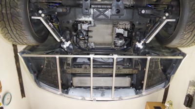

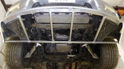

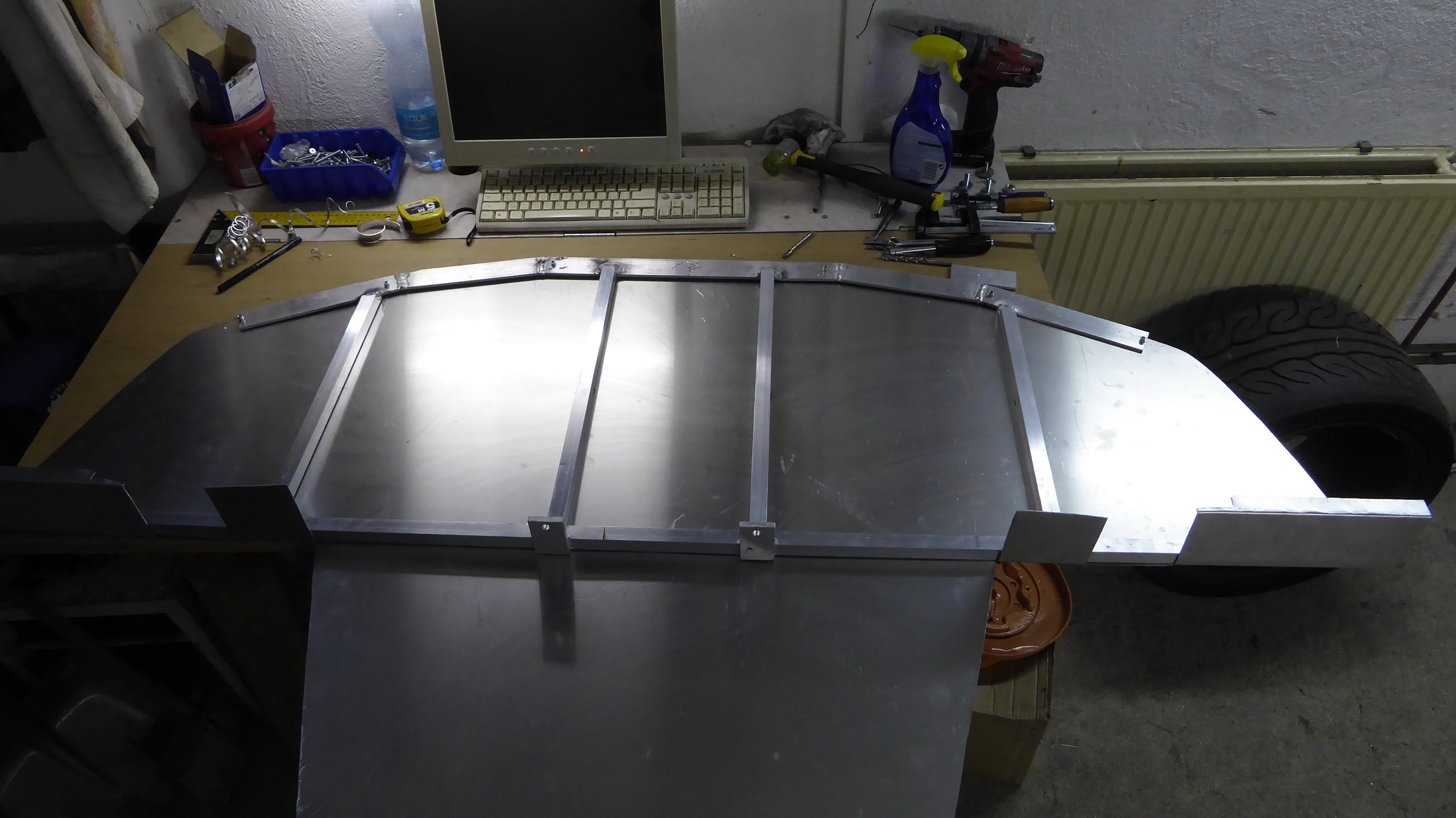

4 měsíce mi auto viselo na zvedáku a opravoval jsem přední lízátko které je vélké a nissan ho nevystužil, takže se při jízdě uprostřed ohýbalo.
Lízátko jsem nahříval a rovnal, pak se lakovalo a nakonec jsem vyráběl konstrukci a plech, to zabralo několik dní.
Lešení AW-6060 20x20mm
Plech 1mm tvrzený AW-5754
Ještě by to šlo vylepšit, poprvé si člověk všechno neuvědomí.

Příspěvek od 200sxfabi » 06 kvě 2020, 09:01
Pěkně vyřešené, vypadá to dobře.

Příspěvek od ZXman » 06 kvě 2020, 21:56
Hlavně to prd váží díky hliníku a pevnost je dostatečná.

Příspěvek od Roman » 08 kvě 2020, 17:58
Precizní práce jako vždy. Co takhle fotka celého auta, at máme nad čím slintat?

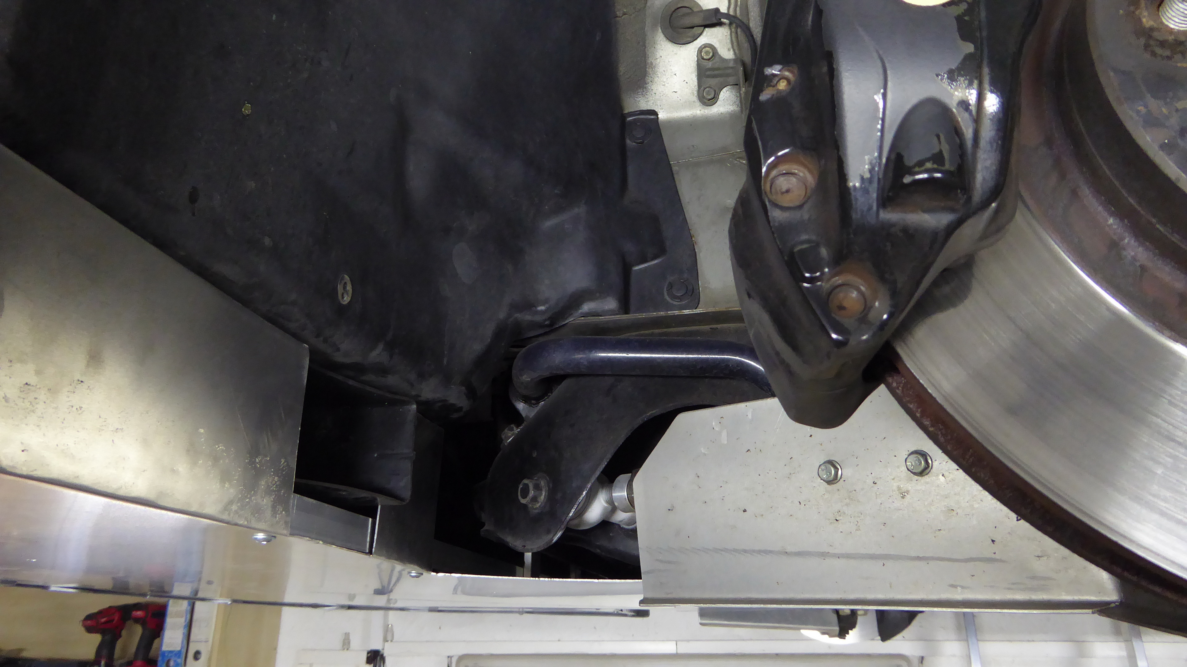

Příspěvek od RSteam » 11 kvě 2020, 10:47
Pekná robota ako vždy, ako každé auto :wink: a vidím, že aj chladenie bŕzd rovno pekne vyriešené

Jó, tak za tímto vozem jsem jel jednu z mých nejlepších projížděk, Hot Version v českém podání :))) pěknej kousek házící lišky
Cítíš vliv toho lízátka? Přemýšlel jsem nad něčím podobným u Ska
Re: ZXman - Nissan Skyline R33 GT-R
Příspěvek od ZXman » 12 kvě 2020, 19:22
Dělal jsem to z důvodu zpevnění. Neco takového by šlo poznat jedině na okruhu s logováním a dobrým jezdcem.
