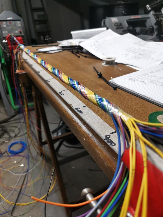

Auto je stále ještě u elektrikáře. Nastaly nečekané složitosti ohledně rozdílnosti JPN a EU verzí FD. Takže jsem strávil pár nocí překladem JPN manuálu, a společně s elektrikářem se tím prokousáváme. Pro jistotu bude muset dojít k ověření správnosti dle původních svazků v porovnání s přeloženým manuálem. Náročné na nervy a čas ale věřím, že se tím prokoušeme.

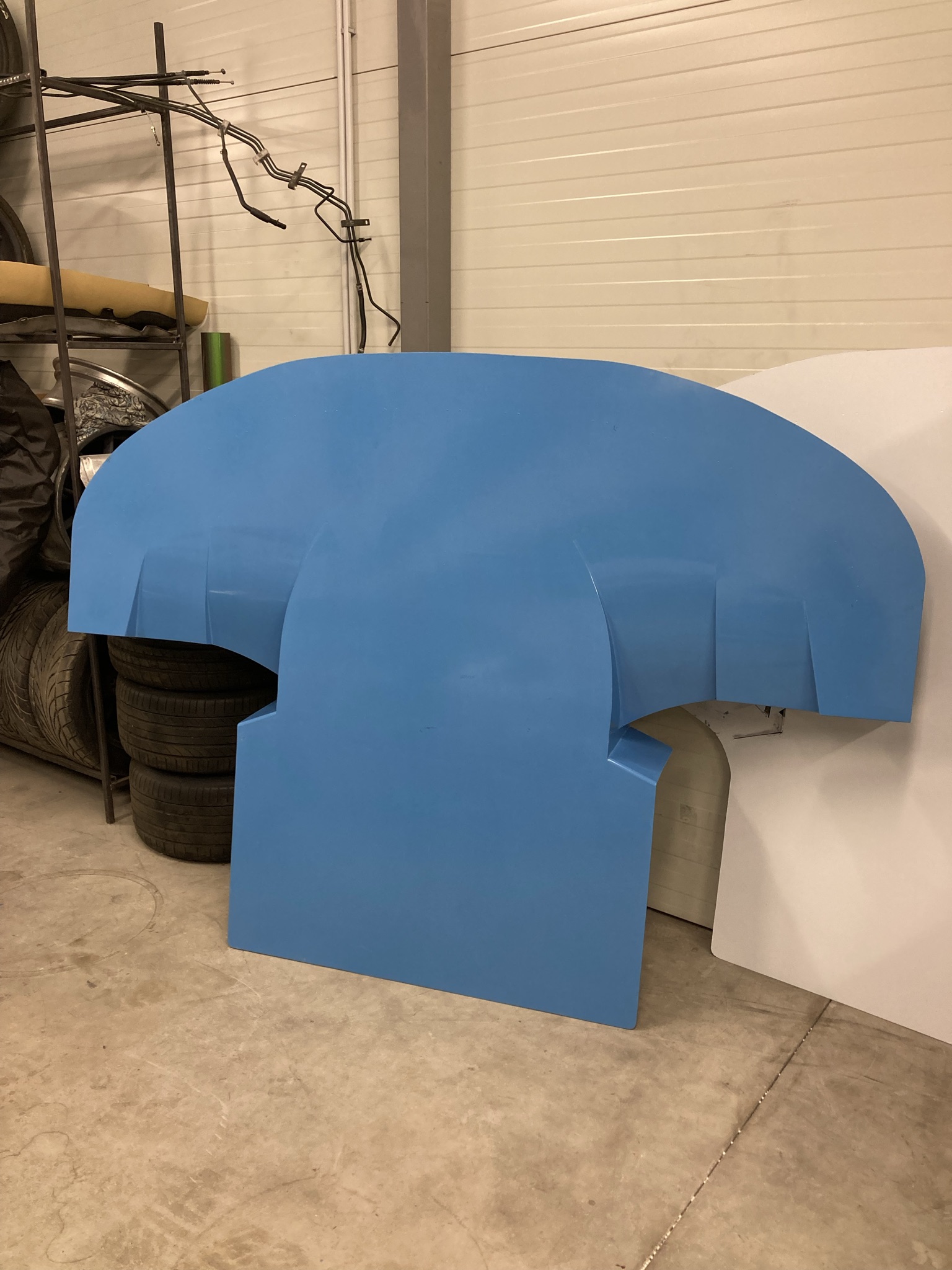

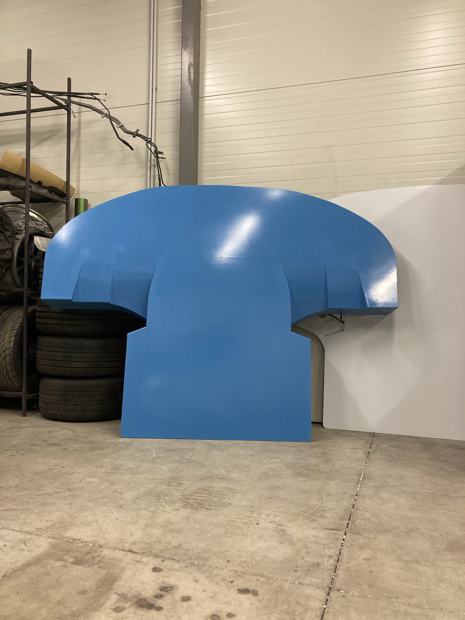

No a v mezidobí sem stále pracoval na formě kapotáže. Stav je nyní takový že je forma skoro dokonale opravena, spasované spoje a formu čeká už jen finální doleštění. K aktuálnímu stavu je na formě odpracováno 185 hodin, což je hnus, když si vezmu že reálně to mohla být třetina nebýt toho failu.

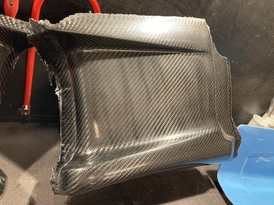

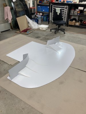

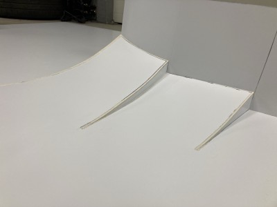

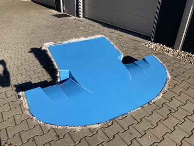

No a dalším a snad už posledním velkým dílem byla forma na splitter. Díky zkušenostem z kapotáže už se zde podařilo předejít všem chybám a vše šlo neuvěřitelně hladce. Jednoznačně zatím nejhezčí forma a velká radost. Nyní už jen nepodělat výrobek. Finální výrobek bude vyroben z karbonového sendviče. Co na to říkáte?

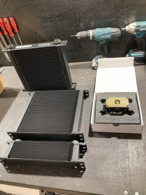

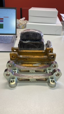

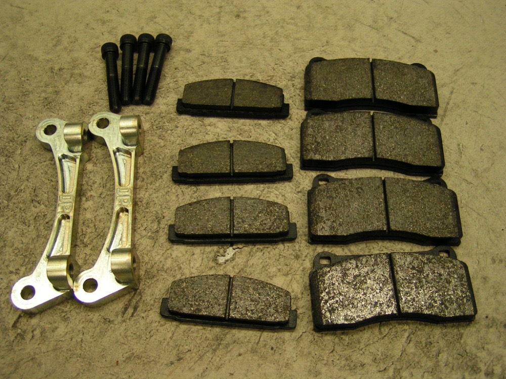

Došli další díly.
Chladiče oleje + servo. Dále z Garrettu velká voština pro výrobu IC, termostat pro olejovou soustavu a pásy. Po nějakém čase se také dokočili adaptery a desky na brzdy tak se mi to tu zas tak pěkně sešlo

Zeptám se úplně neznale, ale proč má ten splitter tvar pred kolem jaký má? To je kvůli proudění vzduchu k brzdám?
Re: FABI - Mazda RX7 FD3S
Pohoda ....Pokud se splitter dá do ideální výšky vůči silnici, celý se dá do úhlu někde 1-3°, dají se na něj bočnice jako na křídle tak by i rovná deska měla generovat podtlak, tzn přítlak auta. Tento tvar na bocích by měl přítlak ještě zvětšit a ano tok vzduchu se občas směruje do brzd nicméně já toho využívat nebudu a budu brzdy chladit tlakově z nárazníku.

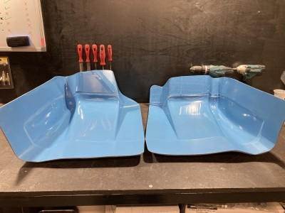

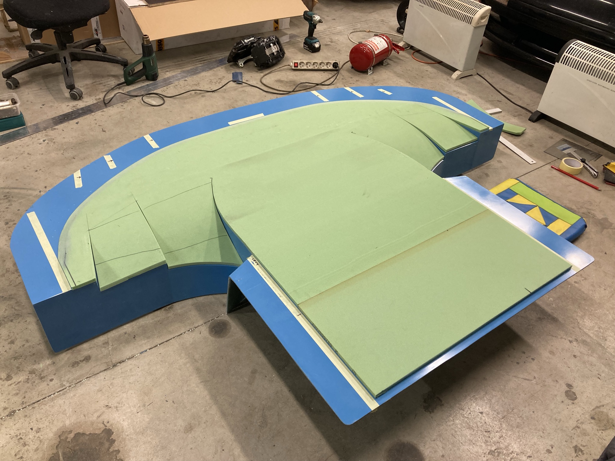

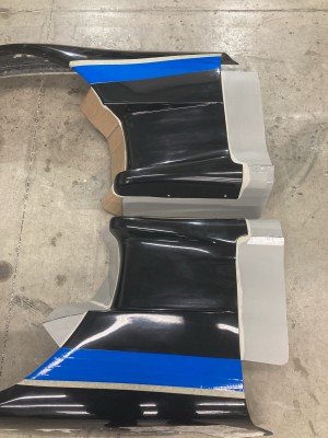

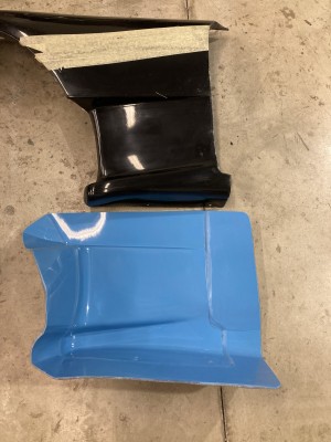

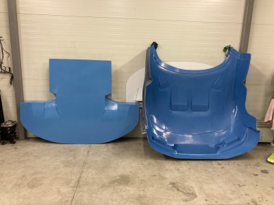

Tak o víkendu vznikly dvě další formy a to sice na spodní pevnou část blatníků na kterou bude navazovat hlavní velký díl. Dále pak slavnostně prohlašuji, že je opravena forma na předek auta.
První...jednodušší část předku auta. Do Vánoc bychom snad měli vyprodukovat ten předek auta.

Vypadá to suprově Dají se ještě tyhle díly vyleštit do lesku?
Díky, ano dají. Ale díly se budou brousit a lakovat Ty šmouhy tam jsou od separátoru, který sem se bál rozleštiti abych si tu vrstvu nestáhl a zase neřešil přilepení...sem už posranej Díly je potřeba ochránit UV lakem.

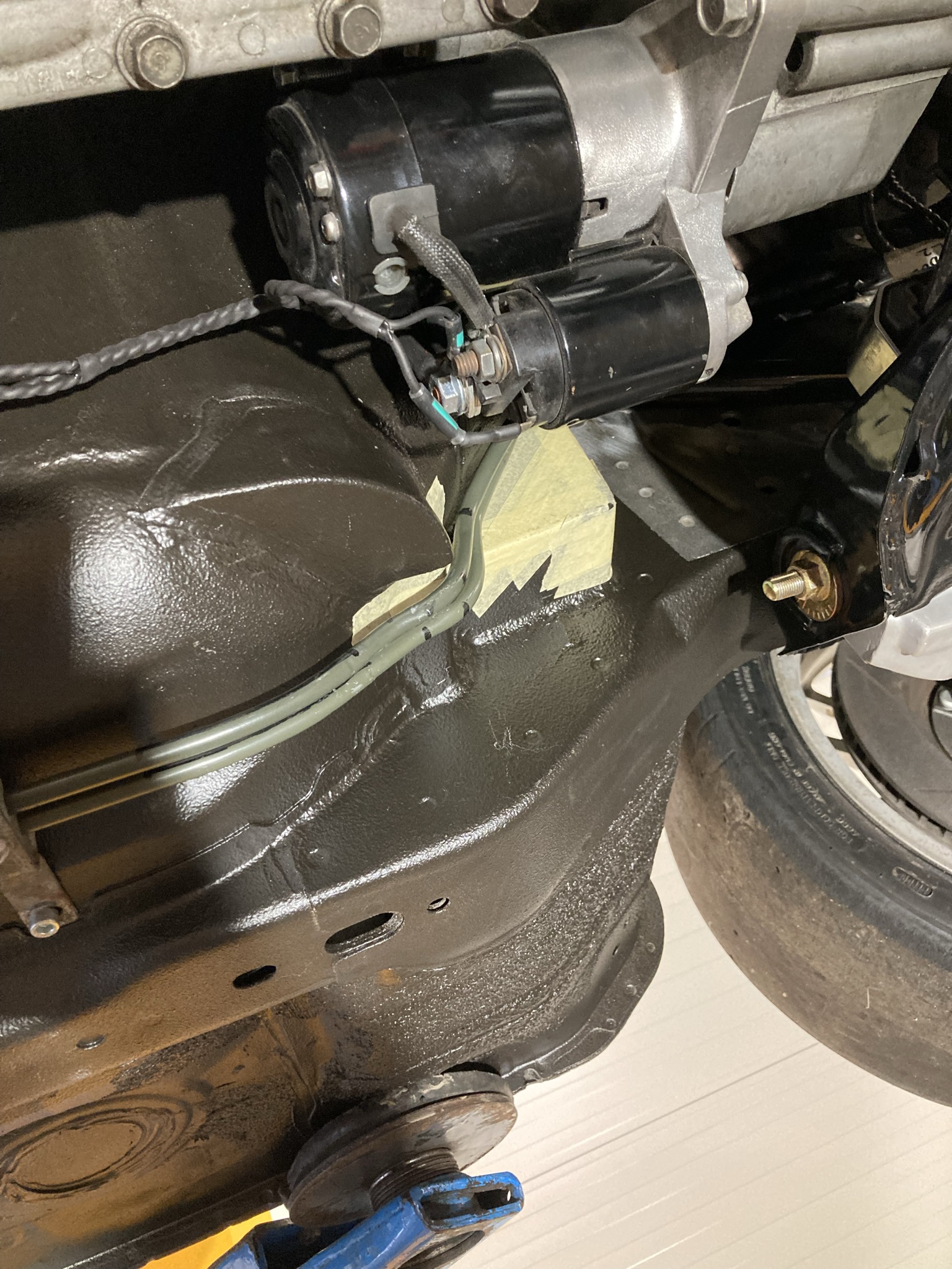

Auto zpět z elektriky. Výsledek vypadá famózně nicméně se projevila má neznalost. Zpětně řečeno, mít dnešní informace, zainvestuji peníze do moderní řídící jednotky. PFC nás donutilo do dvakrát víc kabelů než by tak tomu bylo u moderní jednotky.

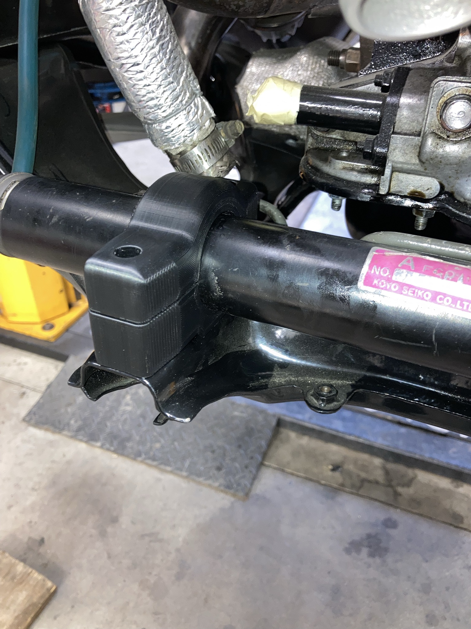

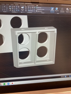

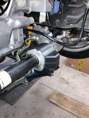

Dále pak sem si vytiskl první modely objímek, nesedí to, přetisklo se to, opět nesedí takže poslední pootočení o 2 stupně a už to bude sedět a pak snad CNC. Výhodou řešení je možnost výškově nastavovat uložení hřebenu díky vypodkládání obrobků. Cílem je eliminovat bumpsteer resp minimalizovat ho.

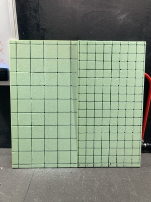

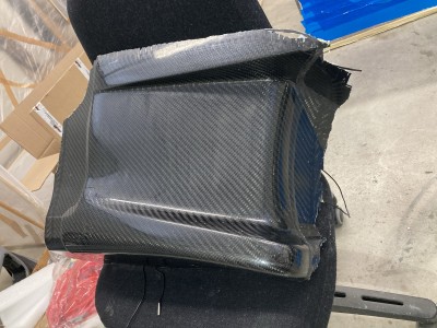

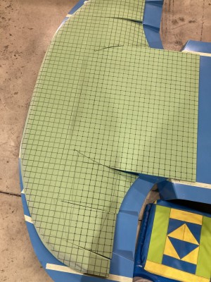

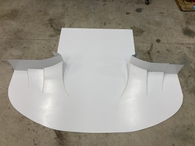

Dále pak proběhl velmi důležitý test infuzování sendviče 4 typů vzorků - 5x5 a 3x3 a pak to samé ale ještě prořezané. Vzorek 5x5 bez prořezu téměř nepoužitelné naopak 3x3 s prořezem velmi dobrý výsledek. Výsledek je velice pevný. O víkendu finální výroba splitteru.
Naposledy upravil(a) 200sxfabi dne 10 pro 2021, 15:05, celkem upraveno 1 x.

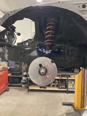

Dále pak úprava stabíků a předělání na stavitelnou variantu...Předek hotový, zadek mě čeká ještě. Kosti budou unibalová oka.
