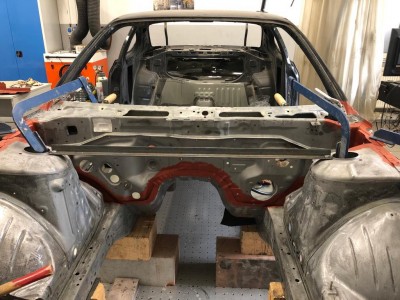

Tak už došlo i na řezání s15, po umytí kastle se zjistilo (nakonec se mylo jen chemií a vodou, tryskání nebylo třeba), že jsou jen tři trochu chycený místa na karosii, ale jinak je zdravá:
Auto se změřilo, nascanovalo, je rovné, tak se začlo s odbodováním jednotlivých dílů předku, nakonec to bohužel nepůjde tak jak bylo plánování, že by se odbodoval celý firewall a vyměnil se kus za kus, protože ten ze zlaté na tom není dobře a budeme se snažit zachovat co nejvíc plechařiny z s15, takže v některých místech to bude trochu složitější. Ale naštěstí díky novým technologiím by mělo být pasování dílů o něco snažší, než tomu bylo dříve. Taková zajímavost, jelikož se bude tahat nová elektrika, tak se nechají průchodky z RHD verze, aby se netahala kabeláž okolo svodů a kolem motorového prostoru jak je to v sérii, ale kratší cestou, jelikož bude výrazně zjednodušená i díky CAN komunikaci, tak by se to mělo vejít.

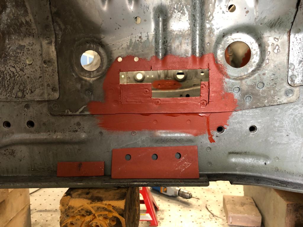

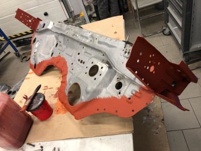

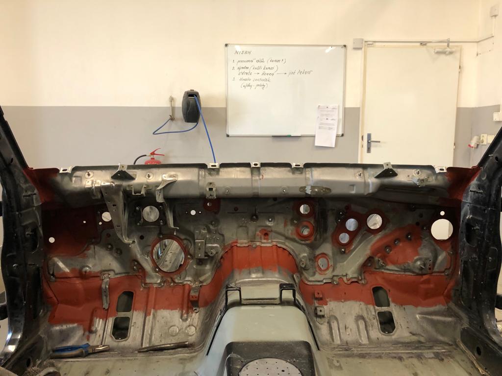

Příprava jednotlivých dílů na skládání a už se skládá. Díly se vzali nejdřív odrezovačem a pak provařitelnou barvou aby nedocházelo k reznutí dílů, kterým by se špatně dostávalo ze vzdušné vlhkosti. a vložila se první polovina firewallu (ten je dvouvsrtvý, proto není tak jednoduché jenom převést díry z jedné na druhou stranu).

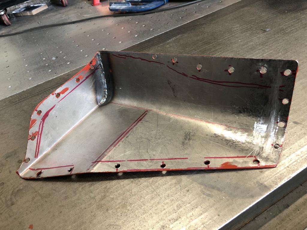

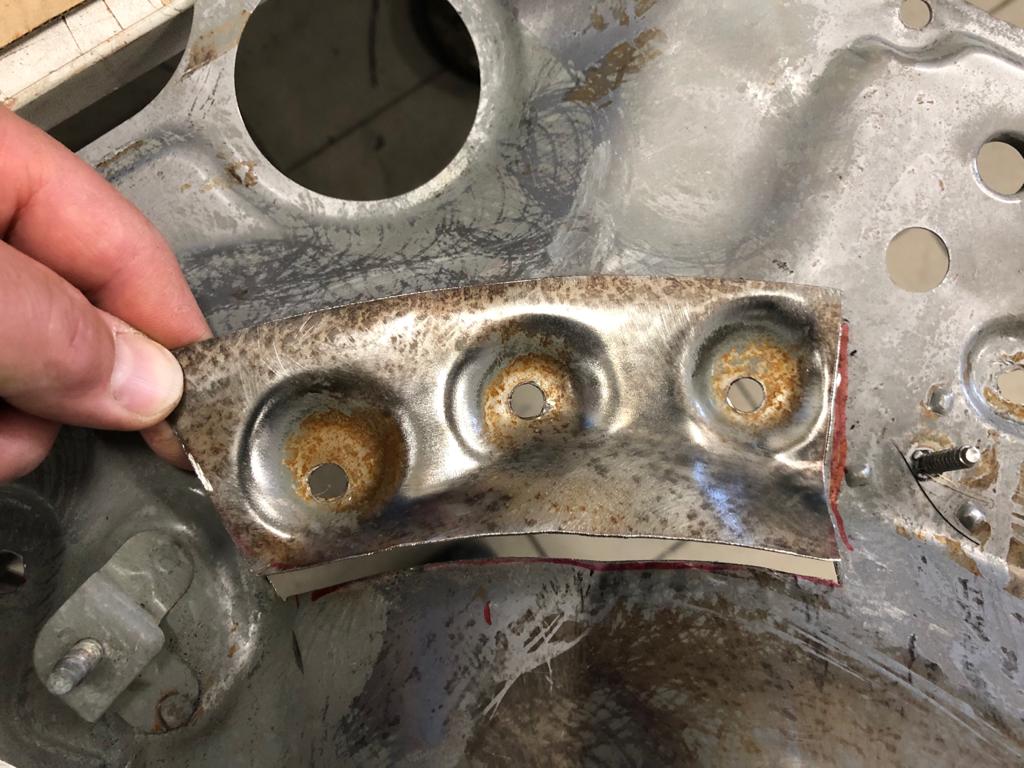

Poškozené části LHD dílů , které se použily se vyměnili za části z RHD, pokud to šlo např.:
Každý vrácený díl se usazuje zpět s přesností na desetinu mm.

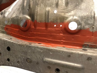

Usadila se i druhá vrstva firewallu, bohužel stejnou zvukovou izolaci jako v sérii se nepodařilo použít, takže se prostor mezi plechy bude vyplňovat pravděpodobně neexpanzní žáru odolnou pěnou od 3M, ale řeší se i jiné varianty. Převodovka se posadila na držák, chytla se na blok a bude se zkoušet usazení v autě, dál pak se bude ladit řazení a umístění a táhla řadící páky.
Už to pomalu zase začíná vypadat jako kompletní karoserie.

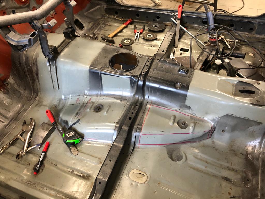

Došlo na řešení klasického problému (který se u RHD řešit nemusí) a to boule v podlaze pro katalyzátor, díky které se nedá sedačka dát dostatečně nízko a jelikož v autě bude rám, tak se musí dát sedačka co nejníže, abych se tam vůbec vešel.
Jsou možné dvě řešení:
1) odříznout celou podlahu v oblasti boule, odbodovat výztuhu a vyrobit si vlastní výztuhu
2) odříznout a vyměnit jen tu část podlahy, která překáží
Původně jsem chtěl jít cestou číslo jedna, ale po studování různých projektů a zkoušení pozice za volantem jsme se rozhodli, že se půjde jednodušší cestou a to pouze výměnnou části podlahy, teď už bude jen třeba namontovat volant pedály, přibližně umístit sedačku a vyzkoušet, jestli se to povedlo, nebo jestli to bude třeba předělávat. Díky tomuhle řešení se neoslabí podlaha, naopak by se měla ještě vyztužit držáky sedaček a zároveň tam zůstane místo na sportovní katalyzátor (když už auto má jezdit po silnici, tak ho bude potřebovat).
