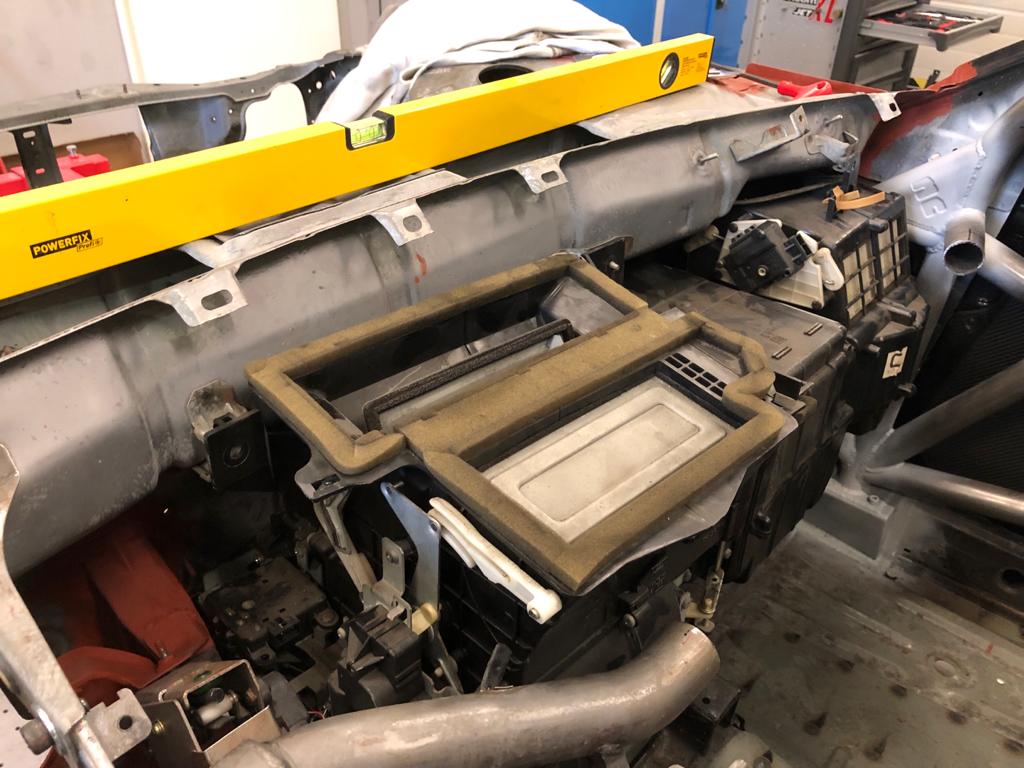

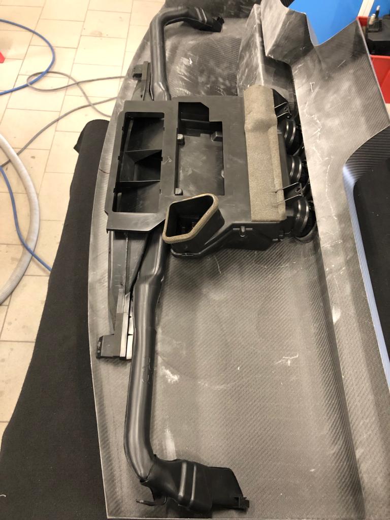

Jinak teď se projekt zasekl na přípravě topení, jelikož tam nejde namontovat, když se dělal rám, tak sem si nechal použít sériovou trubku pod palubkou, ale tim, že se přivařila, tak tam topení nešlo vsadit. Snažil jsem se to vymyslet způsobem, aby se tam dalo dát topení, ale rám nepřišel o homologaci. Shodou okolností FIA letos vydala seznam homologovaných spojů pro rám, umístění spojů se prokonzultovalo s technikem z FIA a pod odsouhlasení se spoje objednali z customcages.co.uk, tento týden dorazili, tak se bude moci pokračovat.
https://www.fia.com/sites/default/files ... n_2021.pdf

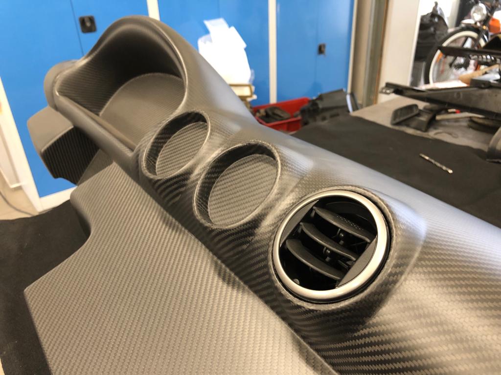

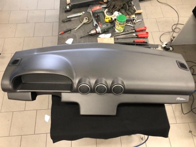

Zároveň se začali dávat průduchy a vedení vzduchu do palubky:

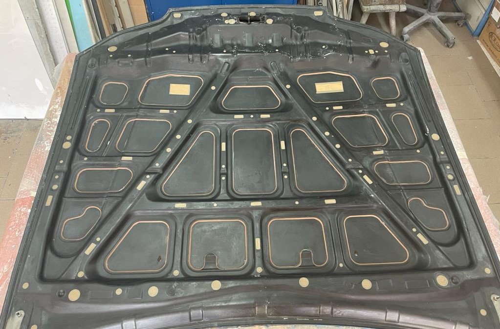

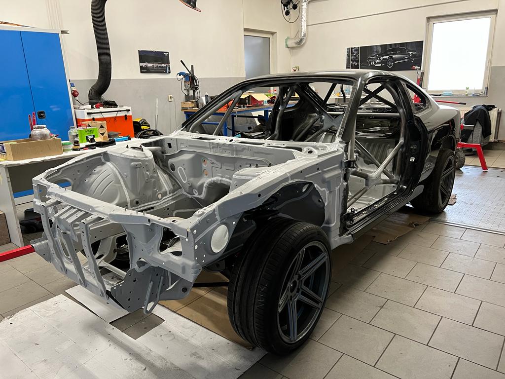

Taky se začalo dělat něco s kapotou.
Přílohy
SIDEWAYS.cz

Re: Awatar - Nissan Silvia S15

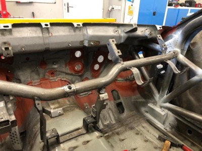

Příspěvek od Awatar » 09 zář 2021, 16:21

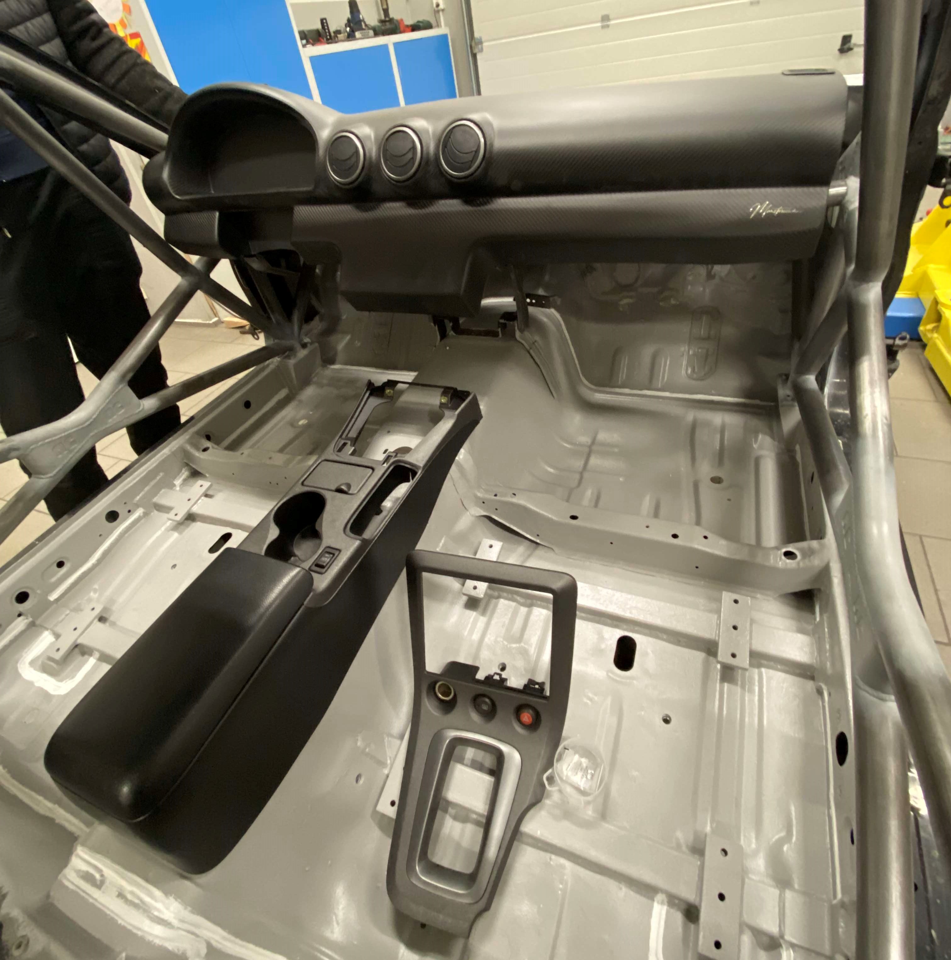

Trubka pod palubkou upravena a může začít hraní si s topením:

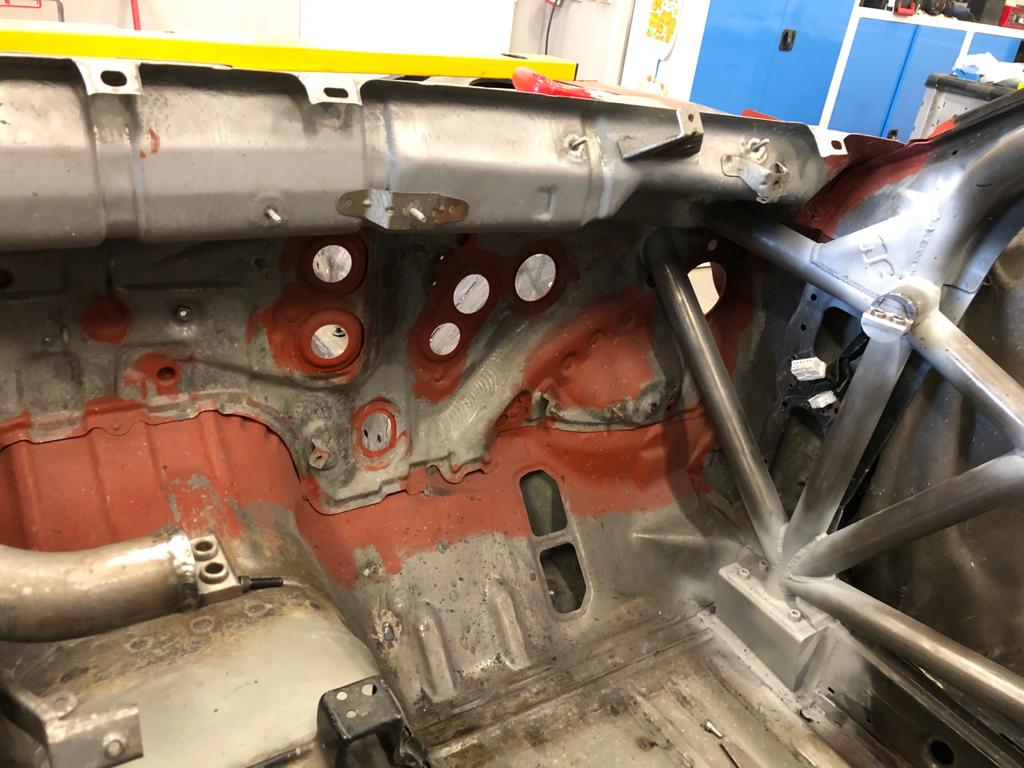

Příspěvek od Awatar » 06 pro 2021, 15:36

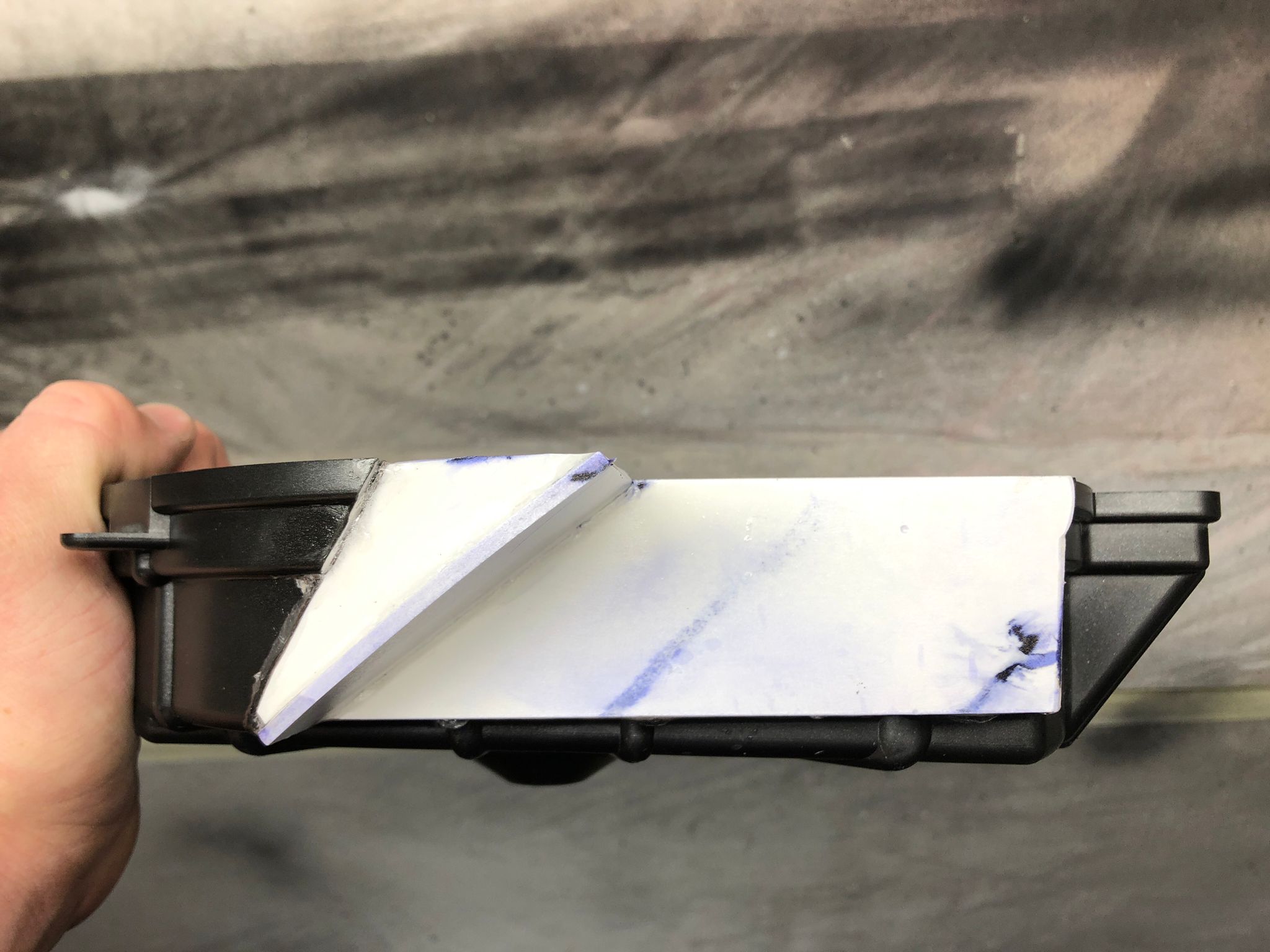

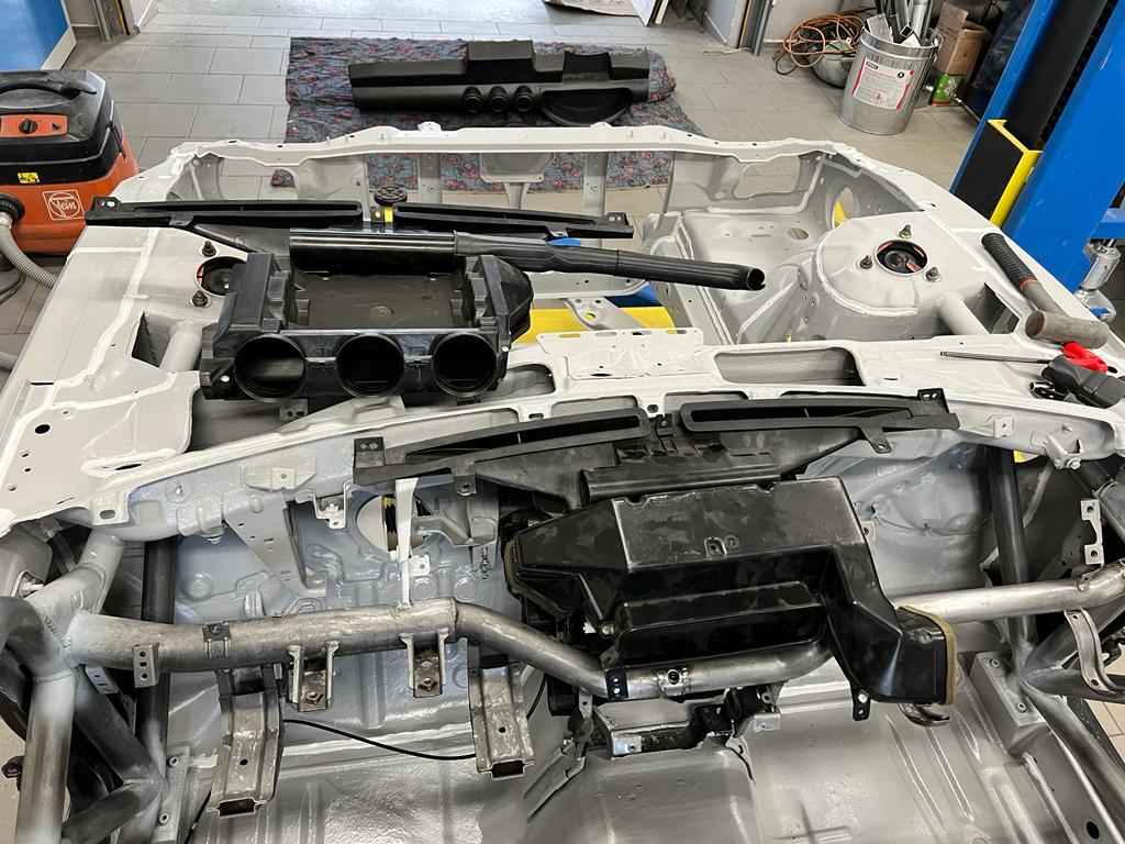

Pokračování s úpravou topení. Bylo potřeba rozřezat těleso větráku a upravit nasávacá klapky tak, aby byla zachovaná funkce vnitřní cirkulace, ale aby se tam větrák vešel i když je tam rám.

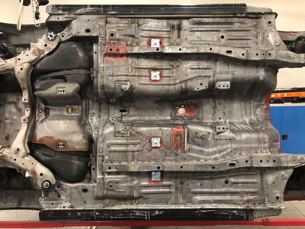

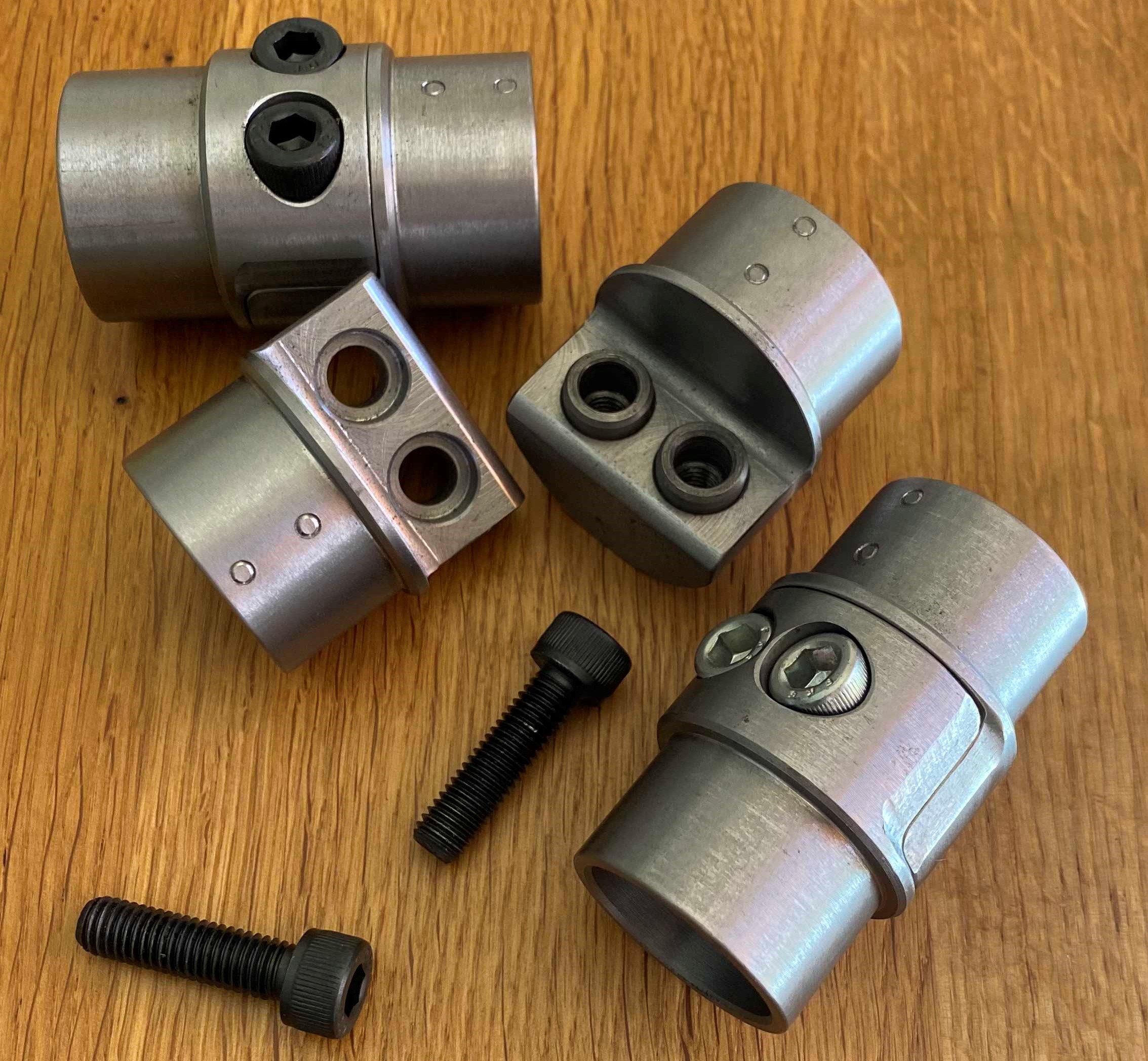

Dále úchyty pro 5. a 6. bod pásů pro řidiče i spolujezdce.

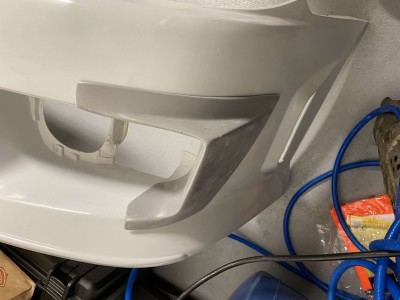

Dále se mi podařilo sehnat náfuky na AERO nárazník z Malajsie. Jednoho dne jsem našel fotky nástavců nárazníku od firmy Behrman, řekl jsem si, že to je přesně úprava sériového vzhledu co by se mi líbila, dělají je v karbonu a karbon-kevlaru, tak začla honička za tím je dostat do ČR. Znamenalo to komunikaci asi s 3 eshopy v japonsku, pak i dovozci a nakonec i opětovné otravování známích co mám v Japonsku. Odpovědi byly většinou "nejde" bez vysvětlení, ale poté se mi konečně podařilo zjistit, že Behrman to samostatně neprodá, protože to pasuje pouze na jejich nárazník (i když vypadá velice podobně jako sériový AERO), ale karbon kevlarovou verzi nárazníku nevyrobí, protože laminát je dostatečně pevný. Takže už jsem se bál, že bude potřeba další vývoj, jenže jsem dostal odkaz na malou dílnu v Malajsii, která vrobila z laminátu verzi sedící na AERO s15 nárazník. Takže jsem si je od nich objednal (naštěstí poslali do ČR, i když to chtělo trochu nahánění) a mám teď laminátovou verzi, která se bude muset doupravit a předělat do karbonu. Člověk by nevěřil kolik starostí způsobí jedna fotka. :lol:
Fotka co to způsobila (Behrman bodykit):
Obrázek
Laminátové nasávače, co dorazili:

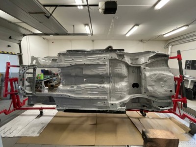

A ještě odhalené části karoserie jdou do základovky, aby se auto dalo převážet, bez obav z toho, že to zrezne.

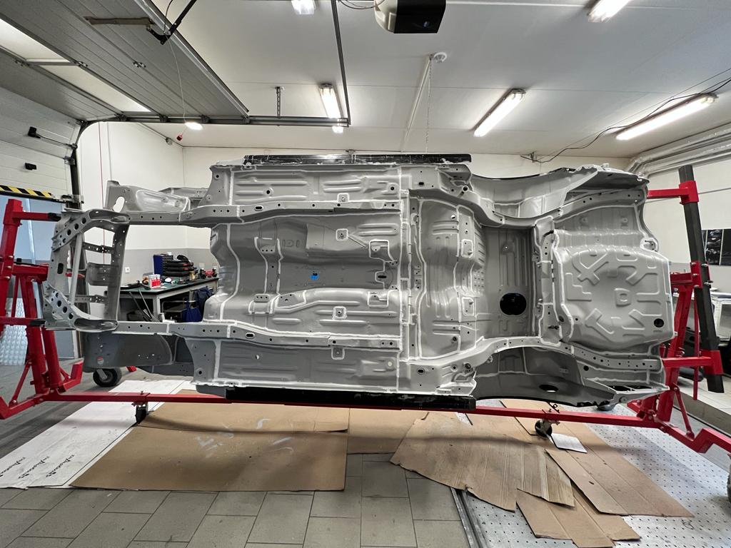

Tak dvě vrstvy základovky a vytmelení hotovo:

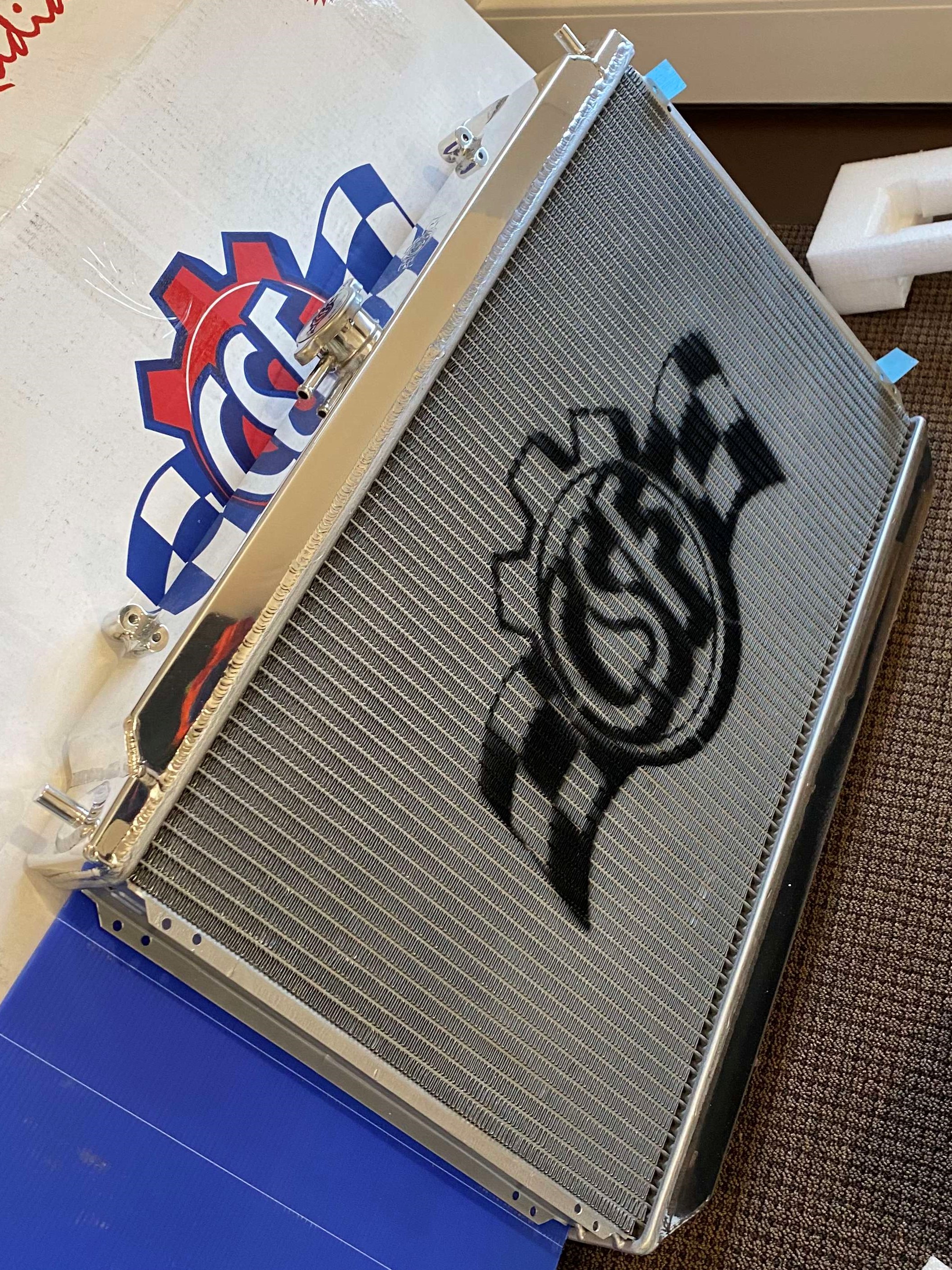

Příspěvek od Awatar » 17 pro 2021, 11:52
Dorazil chladič, nejdříve od Mishimoto i s hadicema, ale nakonec jsem se rozhodl, že Mishimoto půjde pryč a místo toho se objednal CSF, CSF chladiče jsem používal na M3 a byl jsem s nima hodně spokojený, jenom jsou holt dražší než Mishimoto. Hadice jsem si nechal.

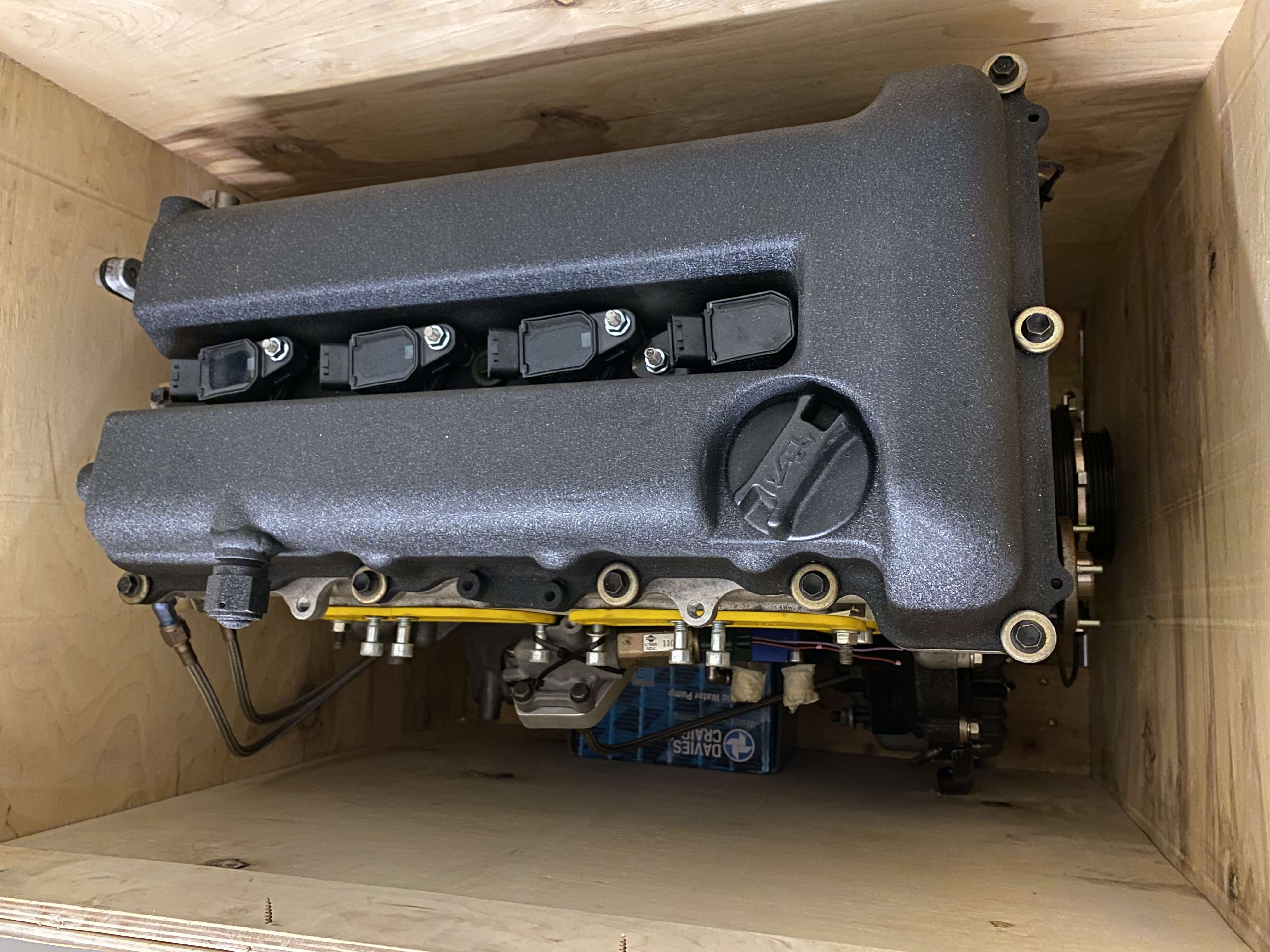

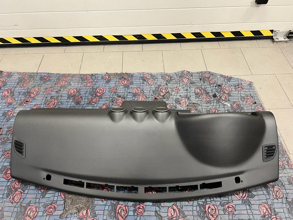

Příspěvek od Awatar » 24 led 2022, 09:29
Dodělány všechny průduchy na palubce:

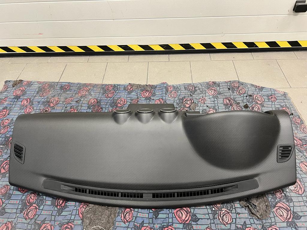

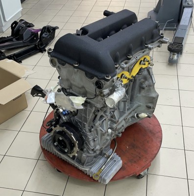

Konečně dorazil motor, ještě se na něj namontovala nová vodní pumpa s vykuchaným vnitřkem (jako držák vrtule), protože bude elektrická vodní pumpa. Trochu mu to trvalo, jenom na cestě byl víc jak 3 měsíce a málem sem si pro něj musel do Finska, kde se zaseknul. :lol: Sání a spojku si budu už řešit sám, jelikož by to akorát ještě víc prodloužilo dodání.
Lehký speclist co je motor vlastně zač:
SR20DET blok
CP písty 9.3:1
Manley ojince
ARP hlavové štefty, Tomei štefty v bloku
Darton Sleeves
SR20VE olejová pumpa
ATI Super Damper
Taarks čidlo polohy vačky a kliky
Greddy olejová vana
Relokace olejového filtru
Mazworx napínák rozvodů
SR20VE hlava z P11
Supertech dvojité pružiny na ventilech
Supertech ventily
Supertech bronzové vodítka ventilů
Forward Auto stage 2 portování hlavy
BC rozvodová kola
Vačky Kelford 184ST (290/290, zdvih 10.6mm)
HKS svíčky M45 (JIS09)
Toyota cívky 90919-02266
Elektrická pumpa Davies craig EWP150 (150l/min)

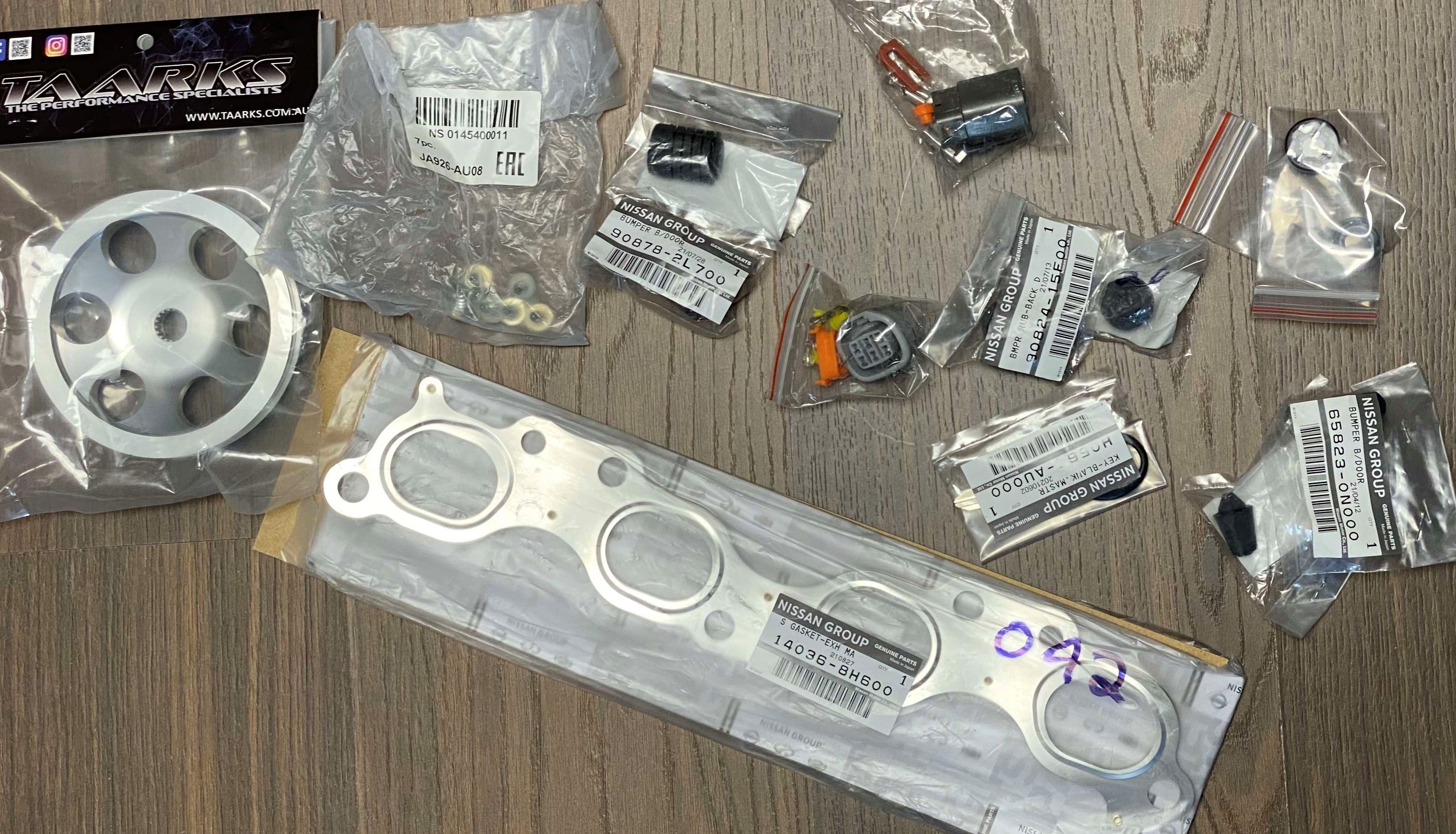

Ještě dorazili nějaké drobnosti z Austrálie, odsazená TAARKS řemenice kvůli čidlu polohy kliky, těsnění na svody, konektory, šroubky na lišty okolo dveří, uložení chladiče a nové dorazy kapoty a dveří.
