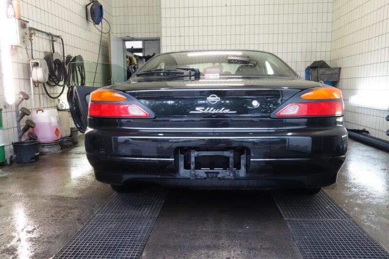

Pár lidí to už možná ví, ale rozhodl jsem se po letech vrátit zase k Nissanu a pořídil si Nissan Silvia S15. Pořád jsem přemýšlel jaké auto bude rychlé, ale zároveň zábavné a nic nového mne bohužel tolik nenadchlo, tak se zas vracím k s-chassis. Nebude na drifty, na to bohužel nejsou čas ani peníze (i když bych rád), ale bude na track days a čistou stopu.
Základ je Nissan Silvia S15 spec-S dovezená z Japonska. Podařilo se dokonce i sehnat černou barvu :lol:

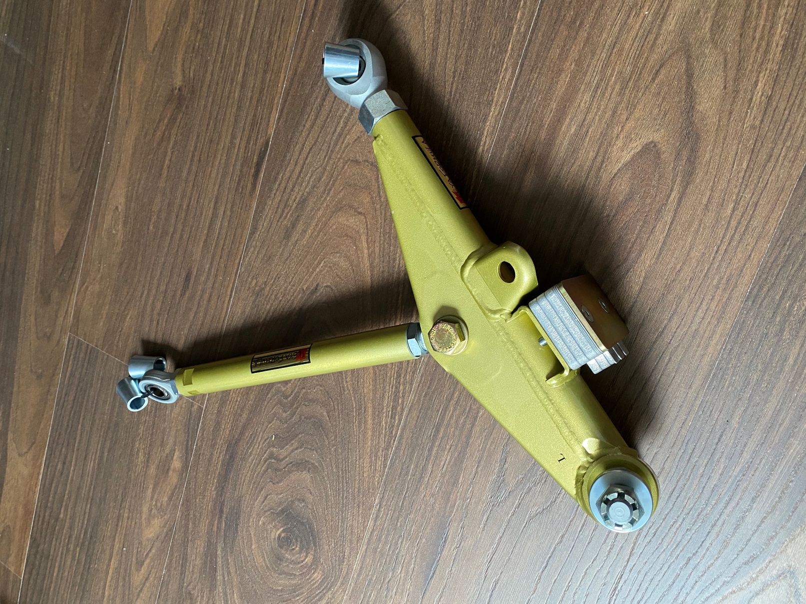

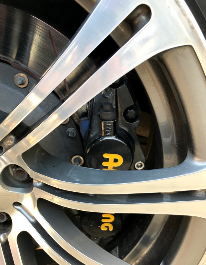

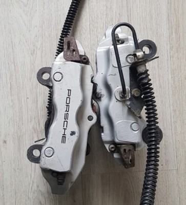

Brzdy budou vepředu AP Racing 6ti pístky s průměrem kotoučů 368mm (původně z mé M3), vzadu pak brzdiče z Porsche Cayenne kotouče s průměrem 355m a vnitřní bubny pro ručku z BNR32.
Díly co zatím přišli na nápravy, přední náprava ramena IKEYA FORMULA a zadní ramena Gktech, ale ještě to zatím není všechno.

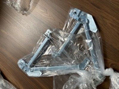

Náhrada za silentbloky uložení zadní nápravy, též Gktech:

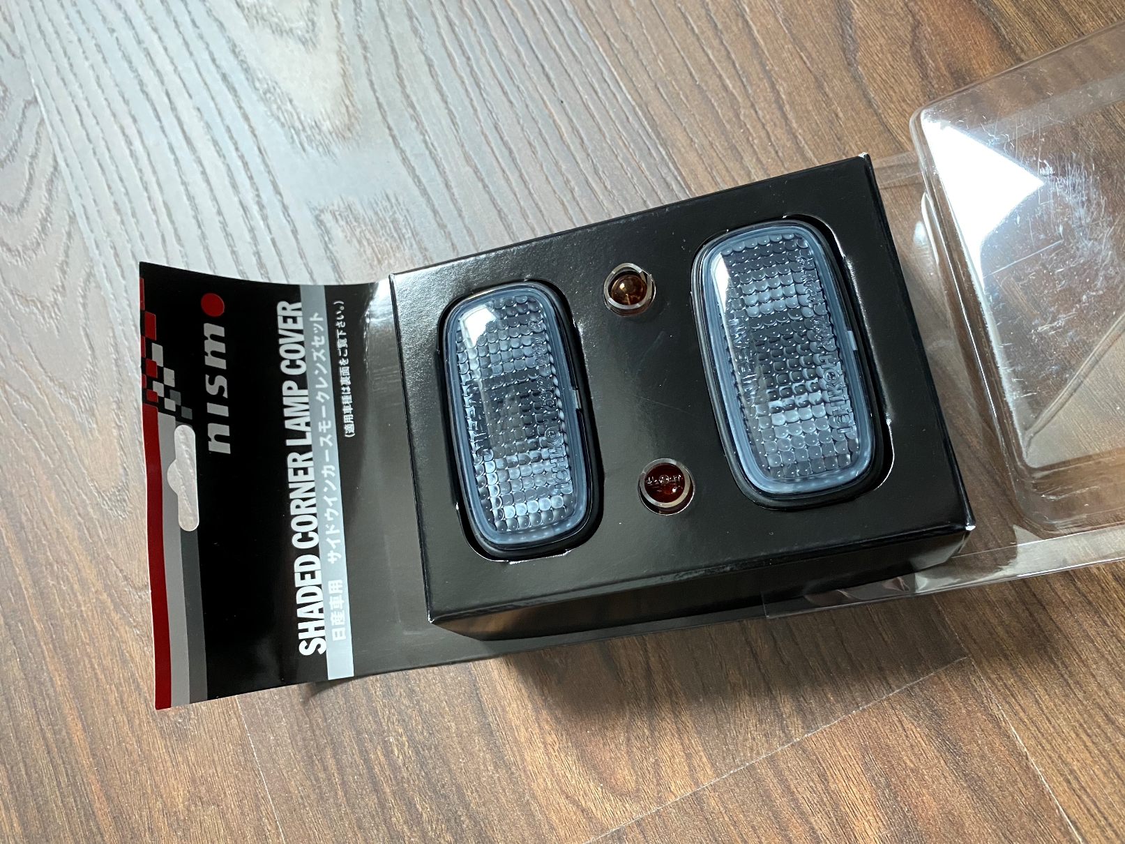

Blinkry v blatnících od Nismo:

Dělá, ale nelíbí se mi jejich Geometrie. Rozhodně nechci ty L-ka co se používají u driftových staveb a pokud máš normální spodní rameno s klasickým uložením tension rodu, tak se při propružení díky tomu uchycení kroutí, kdežto s tímhle systémem uchycení to rameno chodí volněji a nemusí řešit další pnutí. Původně bylo v plánu vše vzít od IKEYA FORMULA, ale mají problémy s dodáváním jednotlivých dílů a Gktech mě mile překvapil kvalitou.

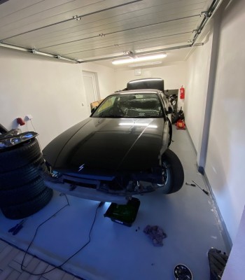

Situace ve světě nějak vše zpomalila, na zásilky se holt čeká, ale je tu další update.

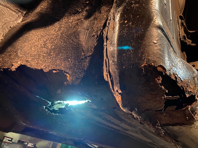

S15 je skoro odstrojená a tak se začlo pracovat na S14, původně jsem si myslel, že si z kastle vezmu co bude třeba a pak se prodá na předělání na drift speciál, ale bohužel kastle je na tom o dost hůř, než se čekalo, i když je nebouraná a na první pohled pěkná, tak pod gumoasfaltem se schvovávalo tolik rzi, že kastle by se stejně nevyplatilo zachraňovat, takže všechny díly co se nevyužijí na přestavbu budou na prodej, včetně KA24DE s manuální převodovkou. Otázkou zůstává jestli i to nejcenější pro mne (firewall bude použitelný, nebo ne).

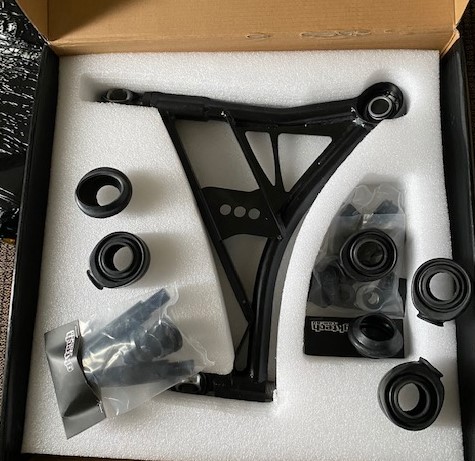

Příspěvek od Awatar » 02 čer 2020, 14:16

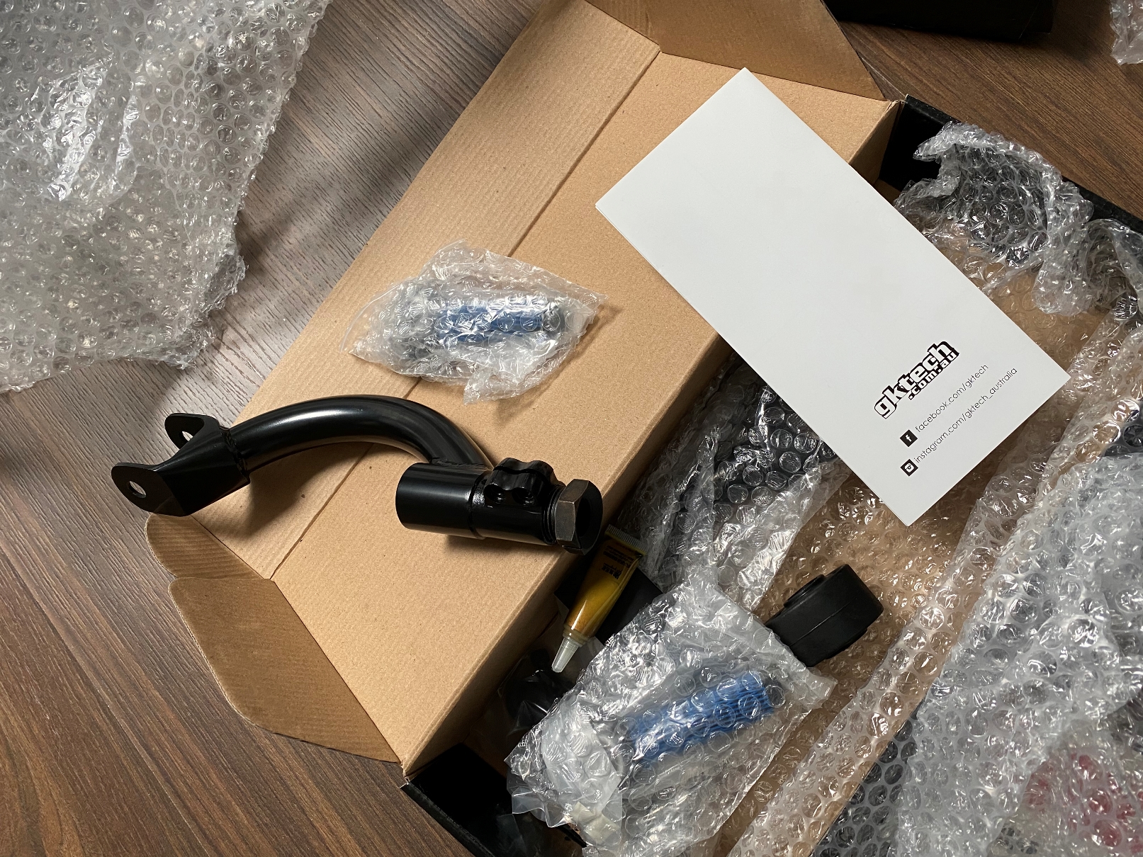

Ještě dorazil další balík z Gktech:

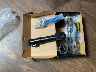

Čepy řízení se závitem 14mm, které by měli sedět na tyčky řízení z LHD M3 E46, které se použije místo Nissan řízení, protože je robustnější a má strmější řízení.

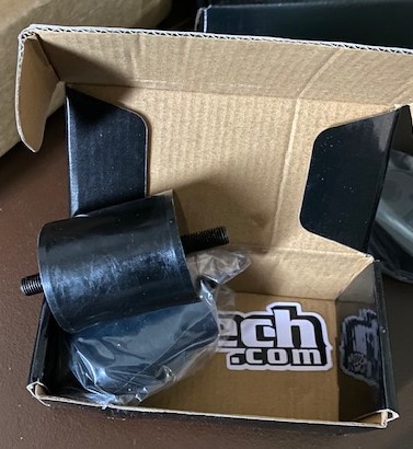

Silentbloky motoru, nakonec jsem nevzal duralové, ale PU.
PU silentbloky výfuku pro Tomei Expreme Ti
Zadní spodní ramena Gktech V2
A pak ještě sady na vyztužení zadní nápravnice a držáků tension rodů:
