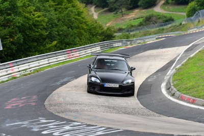

Taaak, vela ludi to už asi pozná, ale ešte to tu nemám.
V tomto setupu sem zajel rekord na NS se seriovým motorem:
Hardtop replika Mugen
Science of speed Competition clutch ultra lightweight flywheel - zetrvák
Spojka ani neviem čo tam je čil, seria to neni :D
Prevod 4.57
Volantíček Nardi
Sáni a výfuk 70ka priprava na zvýšenie výkonu
Recaro + Takaty
KW Competition 3way, setup RINGTOYS a Atomic
Olejový chladič
Exide-baterka 1,3kg
Kotúče Blueprint, desky PROJEKT MU-CLUB RACER
Rozpery CUSCO, a dva trojuholníčky🤔😁.
predný stabilizátor Hardrace, zadný stock
Unibaly
Ramena hardrace
APR wing (z NISSAN GT-R)
SPOON brzdiče
Klec
ENKEI RPF01, VOLk CE28N+AO52-255/40R17
Hmotnost 1122kg bez vodiča, rozloženie hmotnosti 50/50,1/4 paliva, bez klímy a rezervy, kurenia, VZT, rádia, airbagov

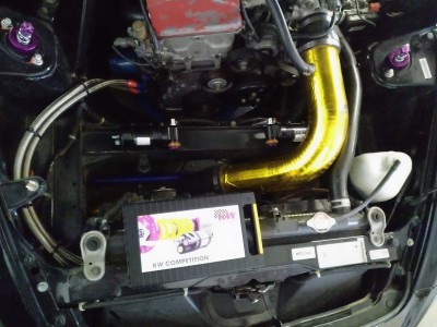

1. KWčko
2.používány budou jedine A052ky páč se ukázali jako velice dobré
KW Competiton 3way nastaven v Manthey

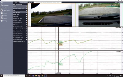

Tak se v tom vrtám zas.
Tie poklesy zelenej krivky dole su kde sem byl lepší páč znám auto líp, pozdejší brzdení v tomhle prípade, pak ale opät debilní stopa a pozde na plyn a vše v prdeli, pridal sem tak ke stráte víc, blb.
Po kopci kvuli debilní stope již 1,29sek
Pred kopcem stráta 0,7sek
