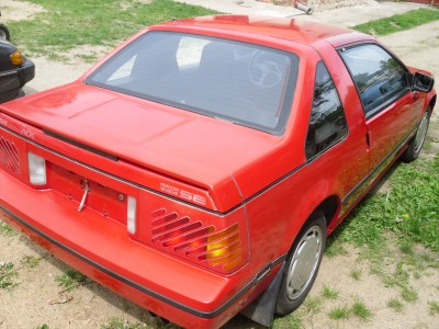

Takže první kus je červený r.v.09/86 motor CA16DE.
Na značkách,platné TP,bez STK.
Auto vlastním cca 6.5 roku.Asi 5 let stálo.
V původním,dnes už vyšisovaném laku,nebouraný.

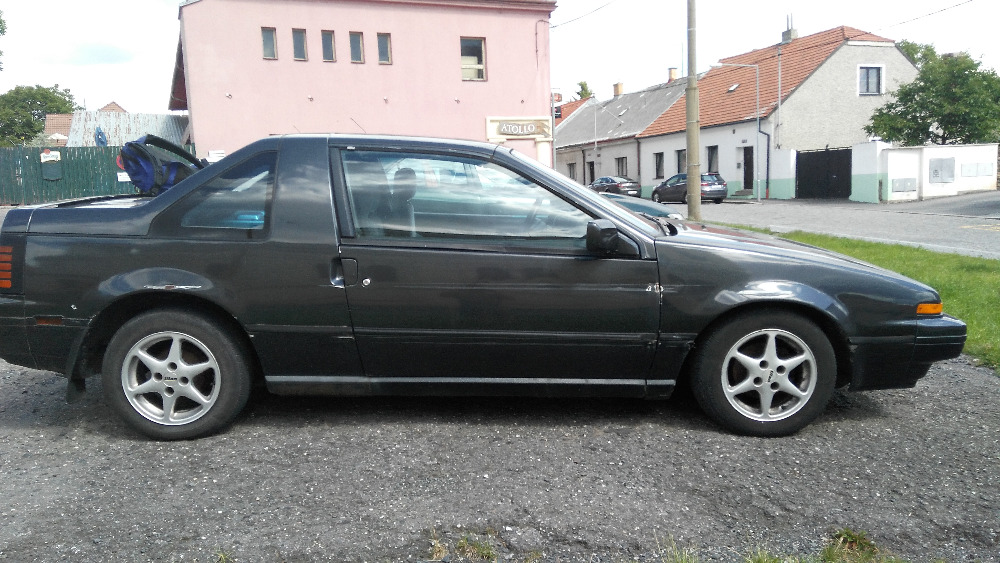

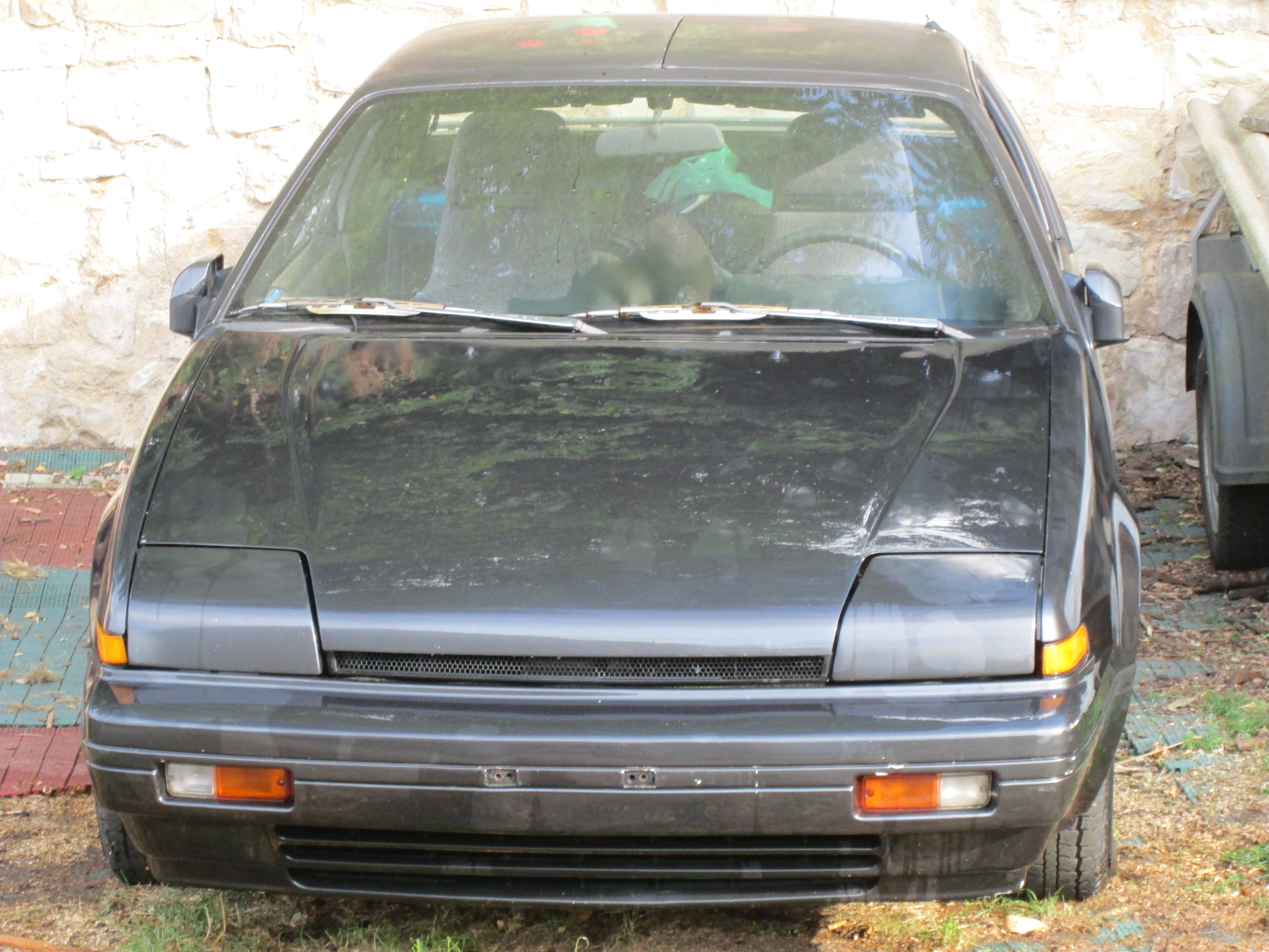

Druhý černý je "otloukánek",r.v. 10/87.Motor E16.
Na značkách,platné TP ,bez STK.
Vlastním 4 dny.Auto stálo cca 5 let.
Orezlý ,stříkaný do šedočerné metly,vzatý o svodidla,interiér poničený "tuningem".Zarezlé brzdy,problém v elektrice ,motor kouří,atd..

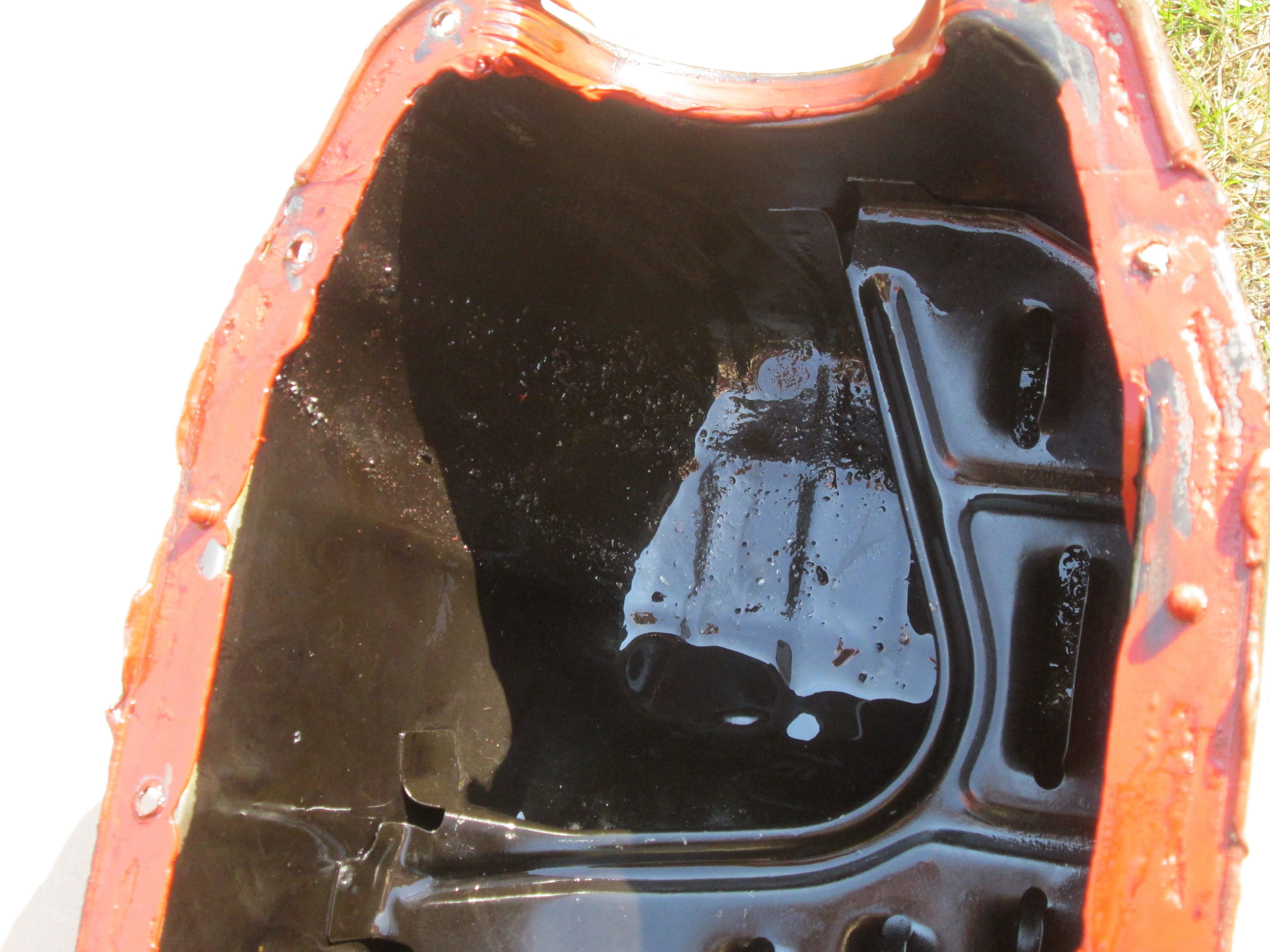

Motor je venku.Kontrola komponent motoru,nová ložiska,olejové čerpadlo,zvětšená olejová vana.
Z čeho to asi je.
přežila to.
Nebylo to moc,snad včas vypnutý motor....

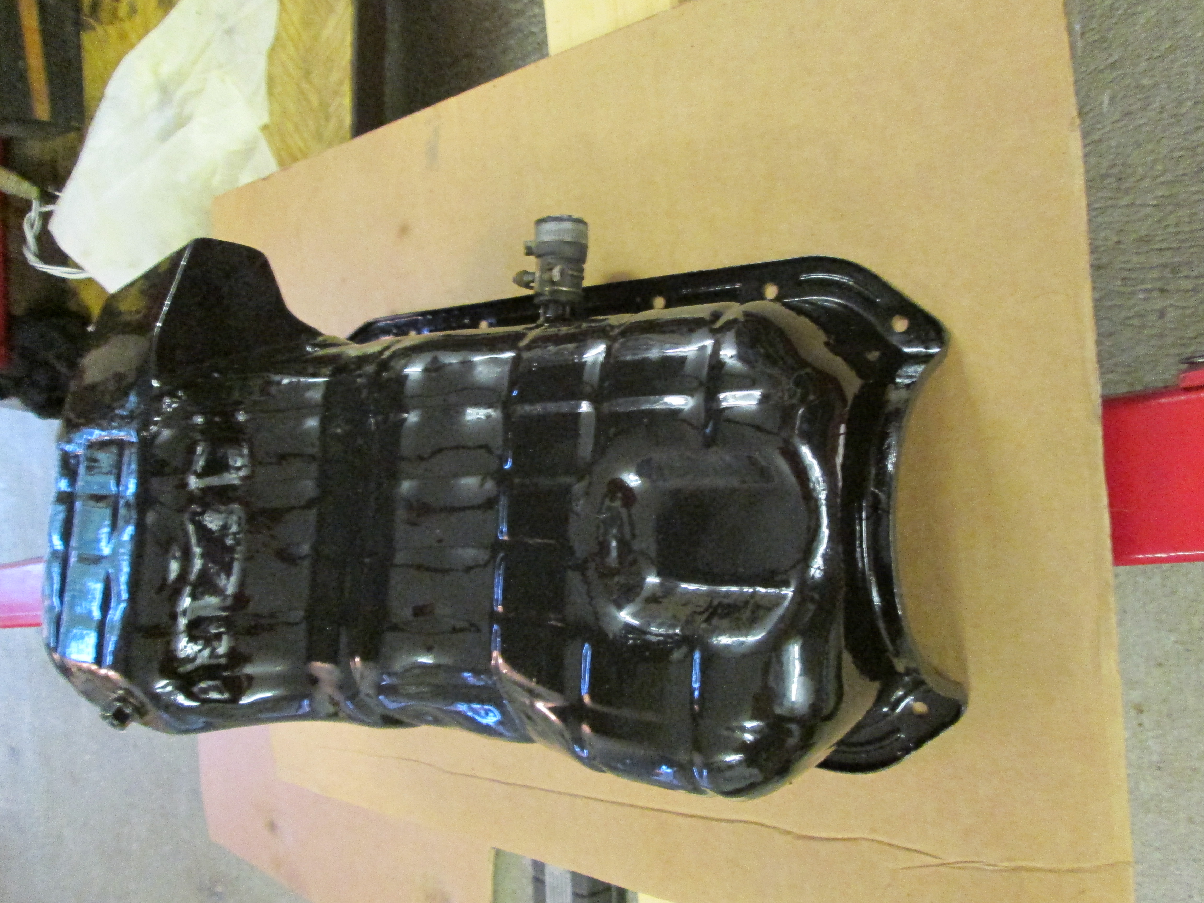

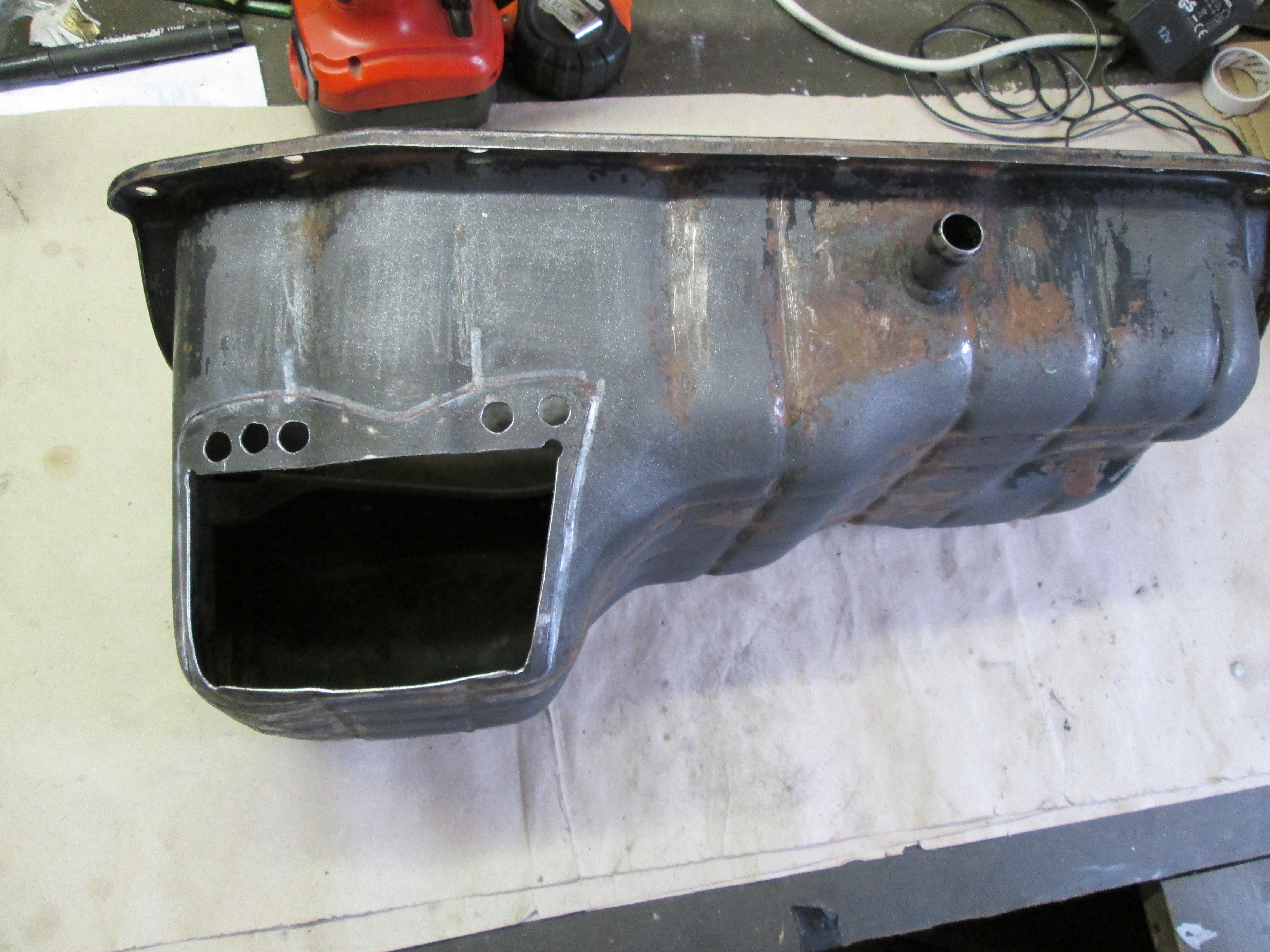

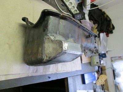

Vana ca18det má 3.5l oleje,origo ca18de 3.8l.
Tak jsem to dorovnal,každá decka dobrá.
Taky dodělaný díry na šrouby,det má objednu.
final

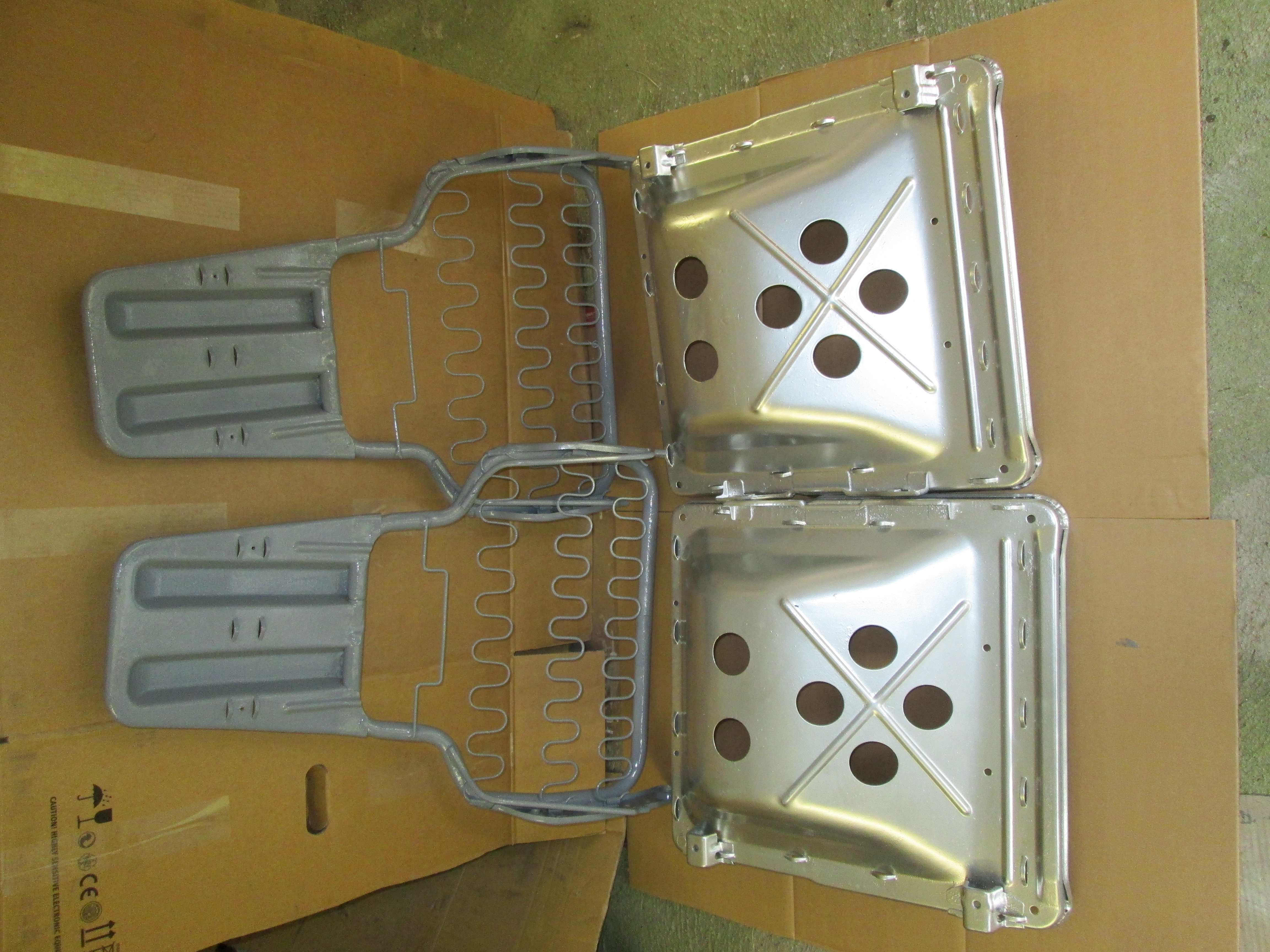

Před časem proběhl repas origo sedaček.Měl jsem tan z RS2000.
Nakonec jsem se vrátil k originálním.Jsou lehčí a nižší.
Řidičova měla už díry v sedáku,asi se někomu potila p...lka. :)
koroze,tady už po rezistinu
lepší
