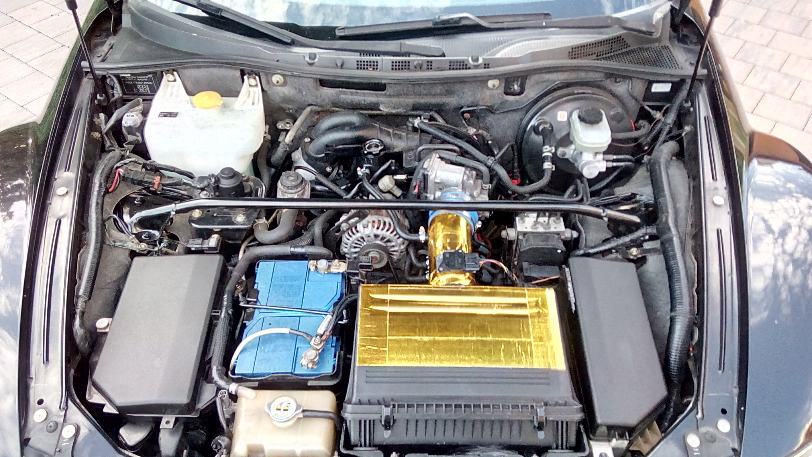

Příspěvek od Adams » 24 črc 2017, 10:55
Menší progress v podobě vzduchového sání. Otevřené sání KN-Typhoon jsem nahradil upraveným origo airboxem + KN vložka a poskládal to se zbytkem kitu od KN.
