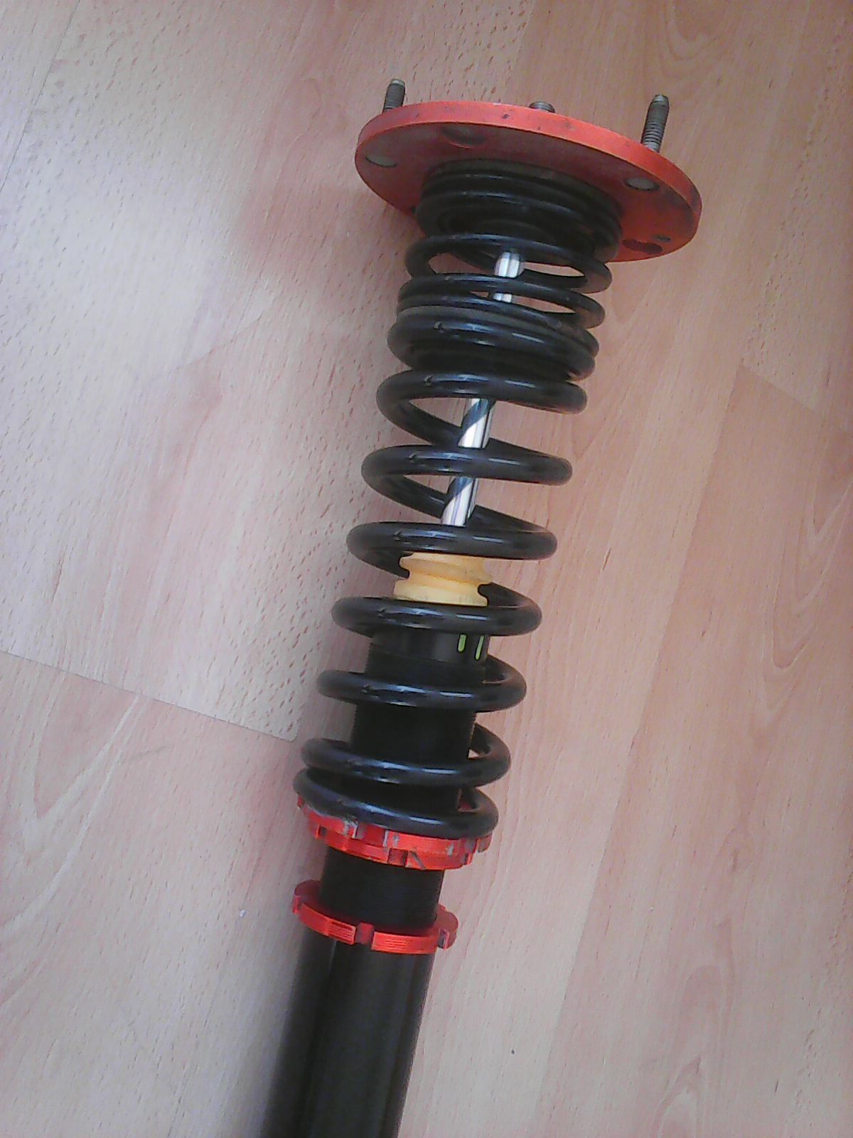

Podvozok: BC Racing BR-RS, komplet PUR ulozenia, uprava prednych hornych ramien na odklon -2,25°, predná horná custom rozpera

od posledného slovakiaringu sa na aute doladila Geometria, dala sa vyrobit predná rozpera a obuli sa dopredu 205/50R15 gumy miesto povodnych 195/50R15, spravilo to hrozne vela. a aj ked bolo mokro 19.3.2017 tak auto jazdilo krásne časy celý deň, v tabulke sme sa nachádzali v hornej časti časov medzi profi autami. vdaka viacerým okolnostiam a veľa inej práce som okruh musel odjazdit s 3 roky starými Ferodo DS Performance platnickami, na nových kotúčoch, lebo staré boli moc skrivené a nejazditelné. ale všetko dobre dopadlo.
