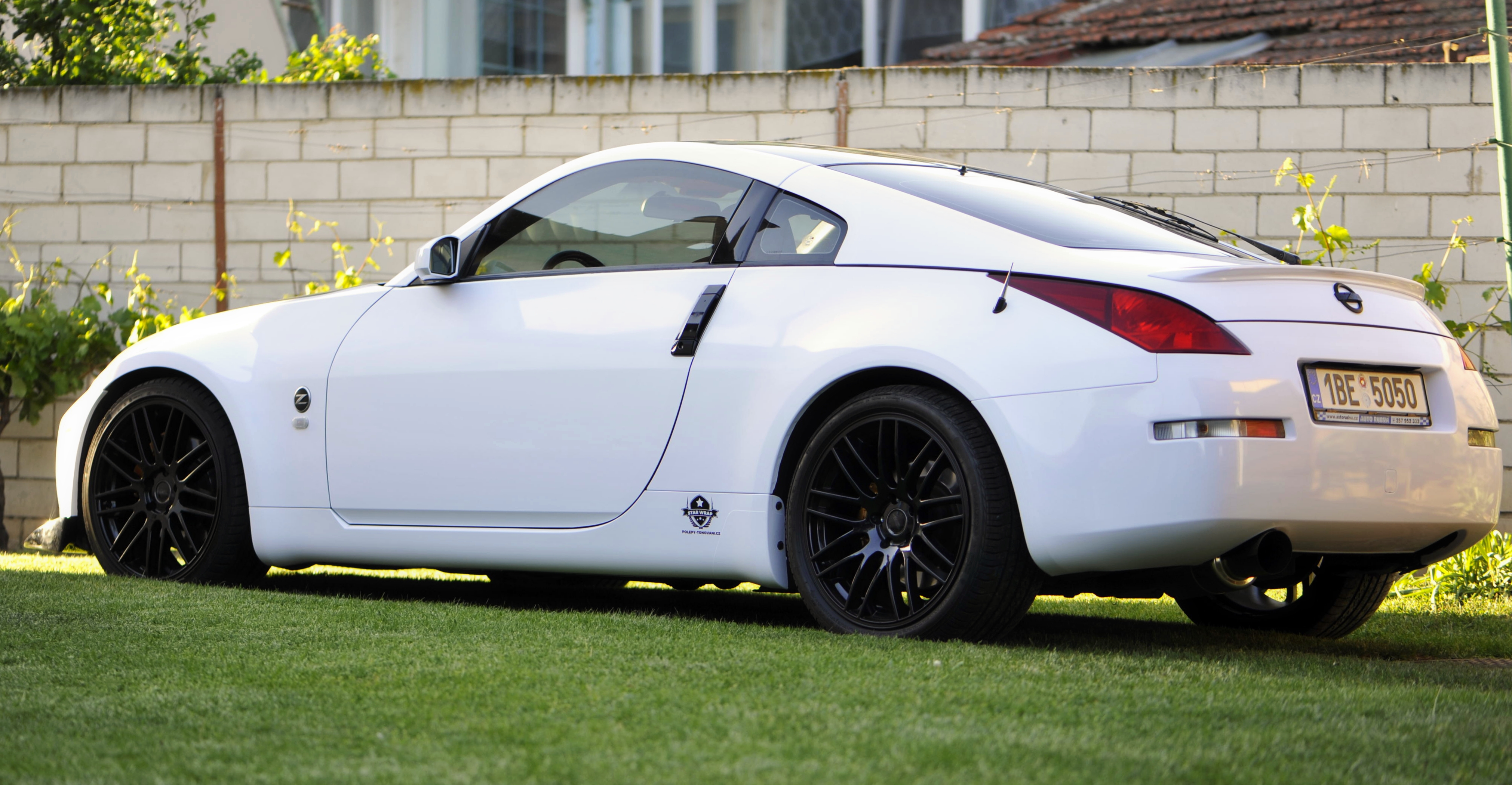

Zdar,zdravím všechny.Jelikož mám po operaci kolene a ležím,tak mám konečně čas jsem vložit něco o autě.Proč 350z?Pro mě to je auto o jakým jsem dlouho sníval a chtěl jsem ho odjakživa.Před 350z jsem vlastnil 3 auta ale všechno předokolky.Pak jednoho krásnýho dne jsem se svezl s 350z za deště a skoro při každým rozjezdu do zatáčky mě ustřelila prdel což ve mě vyvolalo úsměv a pocit naprostýho blaha.Teda chudák majitel,ten seděl vedle a asi mu to nebylo moc příjemný.Než jsem koupil co mám tak to trvalo cca rok a pul.Na třech jsem se byl dívat a nic moc stav.Dvě mě vyfoukli lidi co byli rychlejší.Pak po dlouhé době naskočil inzerát co mě zaujal,no a bylo to.Je to ročník 2005.Kromě matné folie pod kterou je černý lak a kol dotz je auto komplet v origo stavu.Od té doby co jsem ho koupil už to jsou skoro tři roky.Za tu dobu co mám zetko tak naprostá spokojenost.Akorát zhruba pár měsíců po koupi jsem musel měnit škrtící klapku která se sehnala ojetá za dobrou cenu.Prvním rokem jsem jezdil tak jak auto bylo po koupi.Jo a auto je na zimu vždy zazimováno.Druhým rokem jsem chtěl trošku poladit vzhled.Tak jsem sehnal kola Asa GT 19-8,5-245 pneu a zadní 9,5-275 pneu,k tomu GT lip a mračítka(líbí se mě jakej to dostane takovej nasranej výraz).No letos budu už vyjíždět třetím rokem tak jsem si řekl že co je pro mě priorita tak zvuk.Jezdím bez rádia,rád jezdím trošku svižněji s meziplynama rád poslouchám jak se vytáčí.Takže abych měl s jízdy ještě větší potěšení tak jsem zvolil singl véfuk od Z1 a Y-pipe megan.Na to ještě čekám až to dojde.Příští rok až se zas něco našetří tak je v plánu sání.A to plenum spacer a sání asi admin + olejový chladič.To je asi tak všechno zatím.
Re: Bubaax - Nissan 350Z
Příspěvek od Libas » 22 úno 2017, 15:27
Wow, s těmi koly dole to vypadá suprově. Vyslyšel jsi mě a ty nahoře dal pryč. :lol: Doufám, že se uvidíme v Brně na okruhu 9.4. :wink:

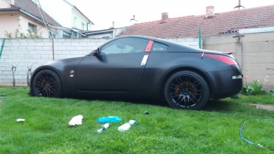

myslel jsem že éra mračítek a matných barev už je pryč, asi jsem se spletl :)

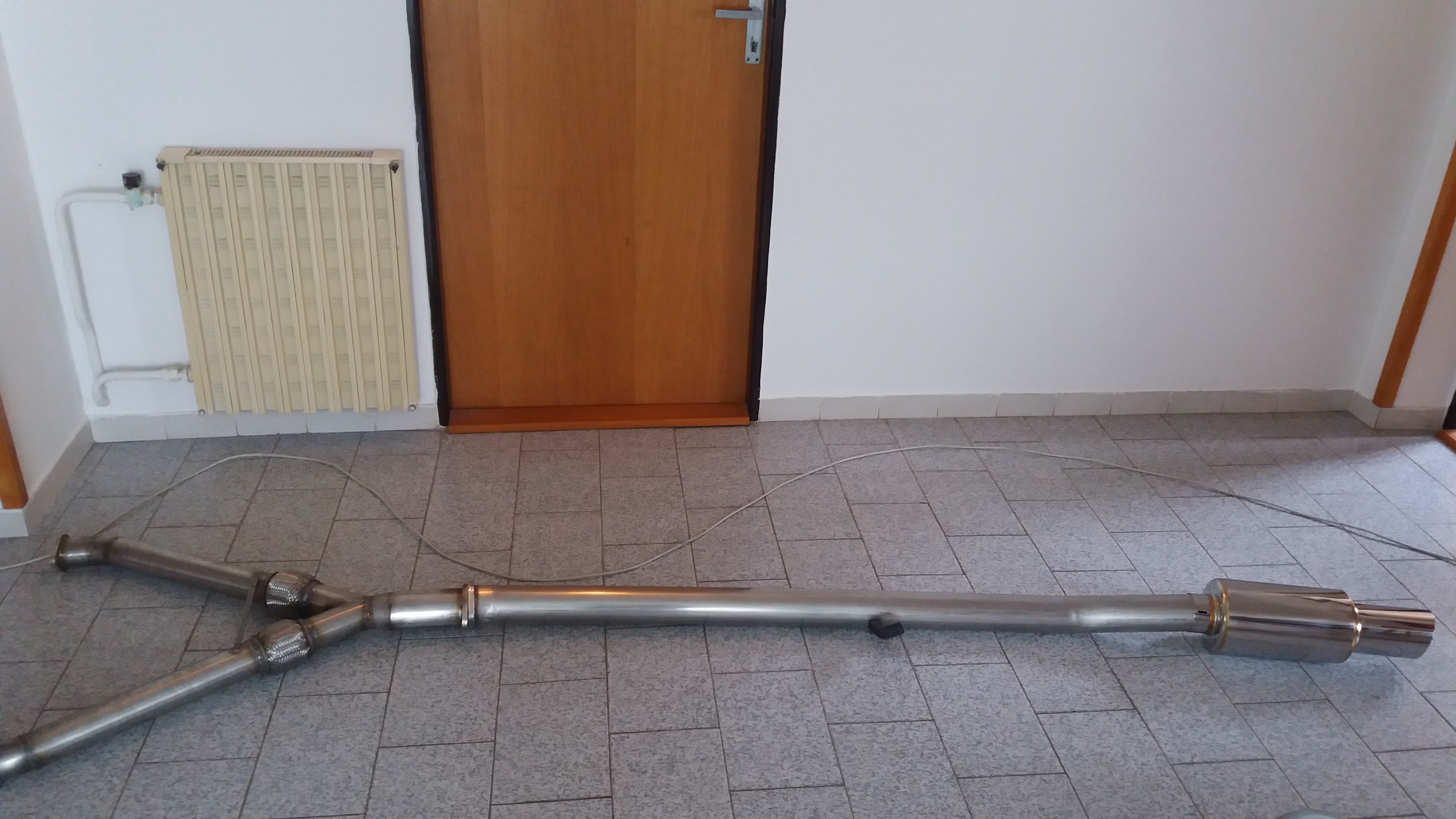

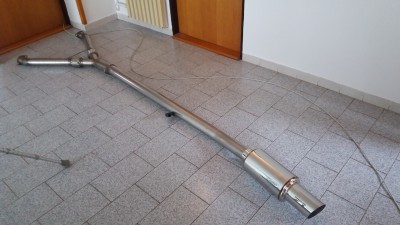

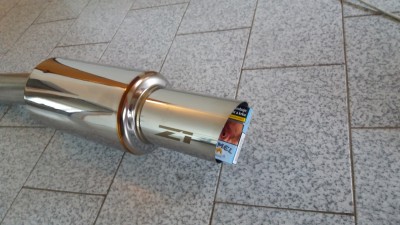

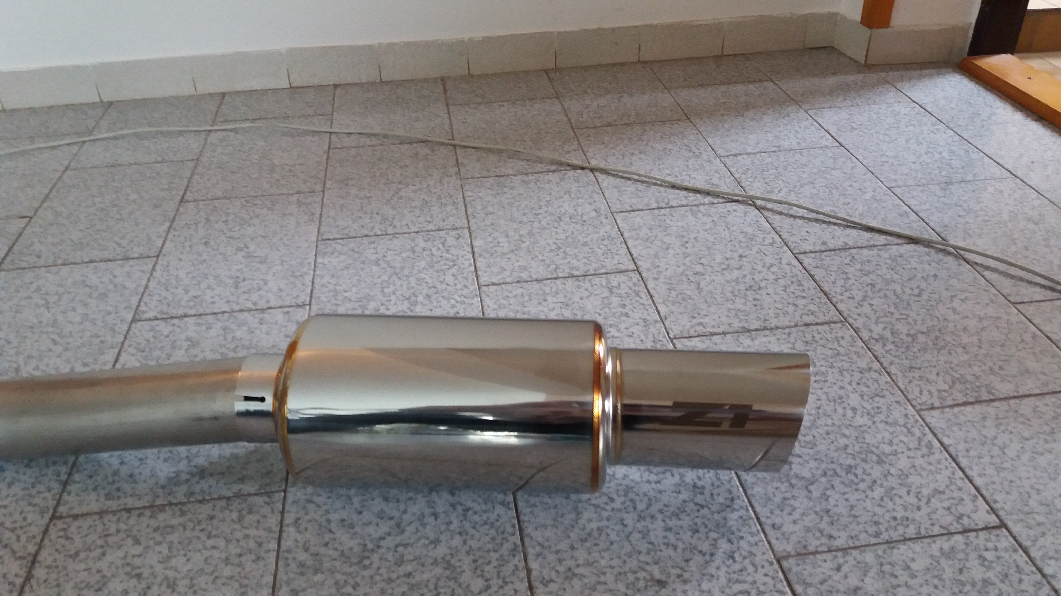

Tak už je to doma.Vypadá to dost dobře.Nakonec není megan y-pipe ale podařilo se mě sehnat na zakázku dělanou.Vzhledově je jak AAM.

Další single, vítej v klubu. Já na ten svůj čekám od vánoc a hnije někde v kontejneru. Tentokrát to ebay cz nějak nezvládla.

Tak dnes konečně proběhla výměna výfuku.Je to hukot jak hovado.Jsem maximálně spokojen.Na videu to jde celkem nic moc slyšet ale na živo to je solidní peklo.

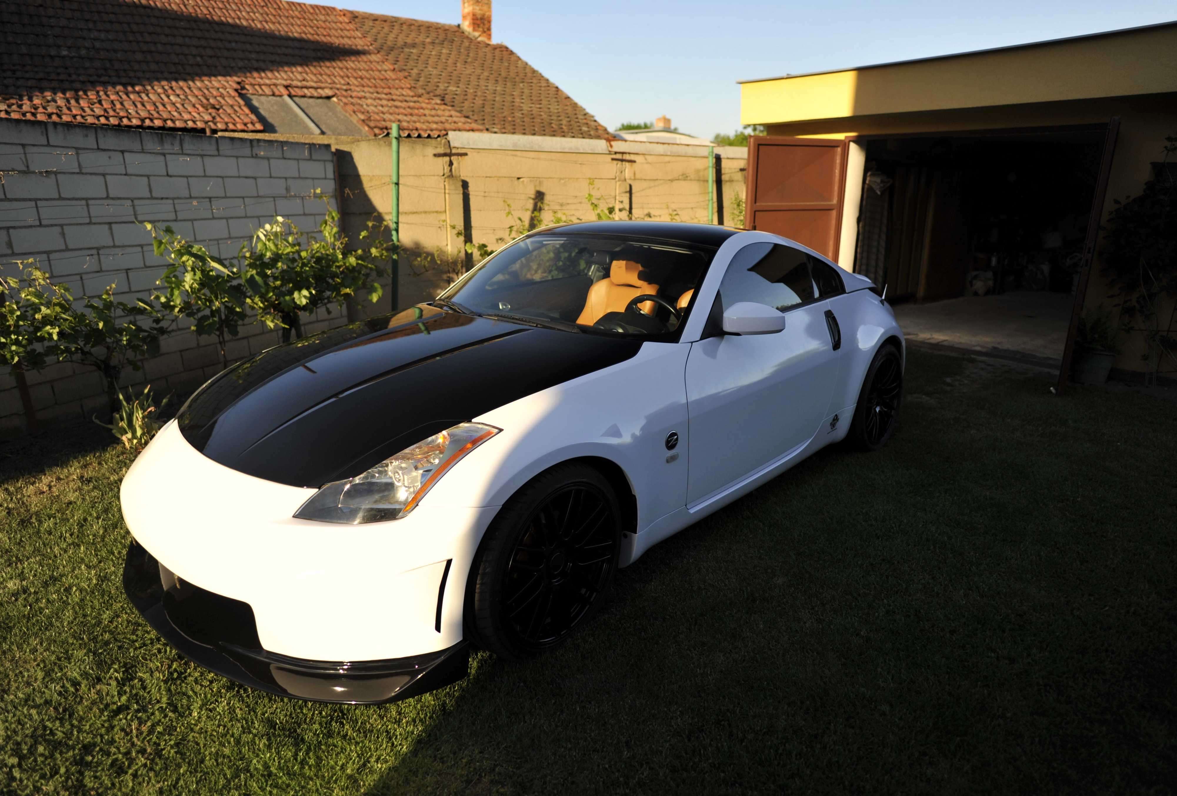

Nový předek Vicres N3-R a nová barva.

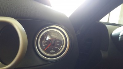

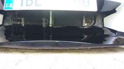

Zetko pořád mám,během let se udělalo pár úprav.Dala se větší olejová vana Greddy,chladič oleje s termostatem 19 řad,dodělal se budík na teplotu oleje.Vyměnily se brzdové hadičky za Hel pancéřové.Nahodil se pořádný diff místo origo se dal Kaaz SuperQ 1,5 way nastaven na 65%,když už byl diff otevřený tak se dal i kratší převod 3,9 a uložilo se to do Strongflexu polyerutanu a udělalo se tlačítko na vypnutí stabilizace.S výsledkem úprav jsem spokojený,motor se chladí dobře a trochu to ožilo od spodku jde to mnohem líp do driftu a drift je pravidelný a čitelný poměrně jednoduše ovladatelný.Oproti origo vložce diffu je to celkem velký rozdíl.
