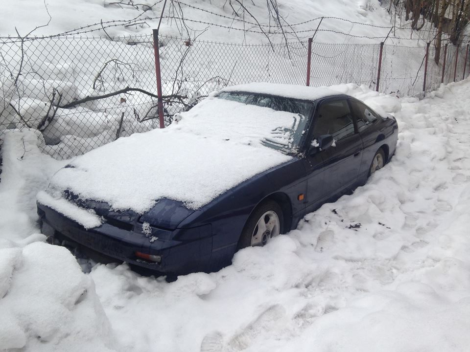

Asi před dvouma rokama jsem si koupil jednu S13 co stála v kopřivách nepojízdná - nějakej pátek shánění konatktu na majitele, potom dohadování co a jak, odvoz přez republiku do Krkonoš a doma jsem ji zaparkoval a neměl na ni čas, pak stěhování na jinou dílnu a furt se nevědělo co a jak s ní bude ( dárce orgánů/ postavit na nějaký papíry, sprovoznit a prodat ).
Nakonec jsem se rozhodl že už pár let když je čas se jezdím především na Sosnovou a do Hradce koukat na drifty a zalíbilo se mi to. Tak jsem si usmyslel že si zkusím něco postavit. Nemám moc zkušeností co se jízdy bokem týka ( krom blbnutí na sněhu a pár kruháčů když bylo mokro - především v poslední době s nejslabší E36 316 :-/ )

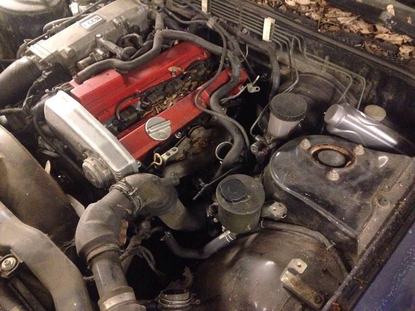

Dle předchozího majitele mě bylo řečeno že jsou jen špatně nastavený ventily čico, ale byli odmontovaný svody od hlavy, turbo a výfuk byli rozpojený, původně jsem to chtěl vše vyndat a zkontrolovat- ale rozhodl jsem se že vše složim, vyměním olej, svíčky, zkusím tlaky a jestli motor poběží tak se znovu vymění olej za lepší a zkusí se to. Takže zatím motor ještě čeká- ještě se dovyčistí a na hrubo zkontroluje v autě.

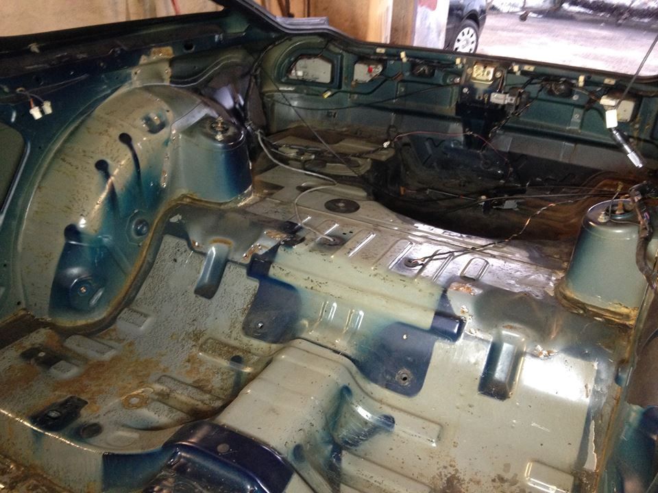

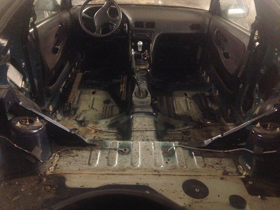

Vandával se interier a začla se odstraňovat izolace ( v autě žily myši než se dostalo ke mě takže všude myší hnízda- i pod stropnicí :shock: )

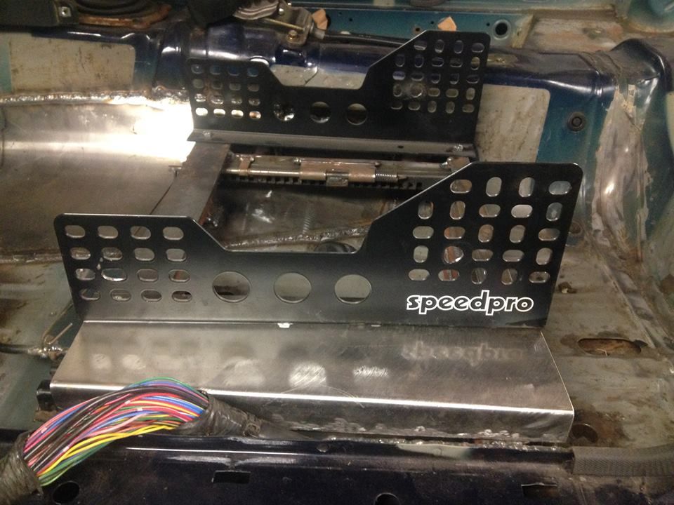

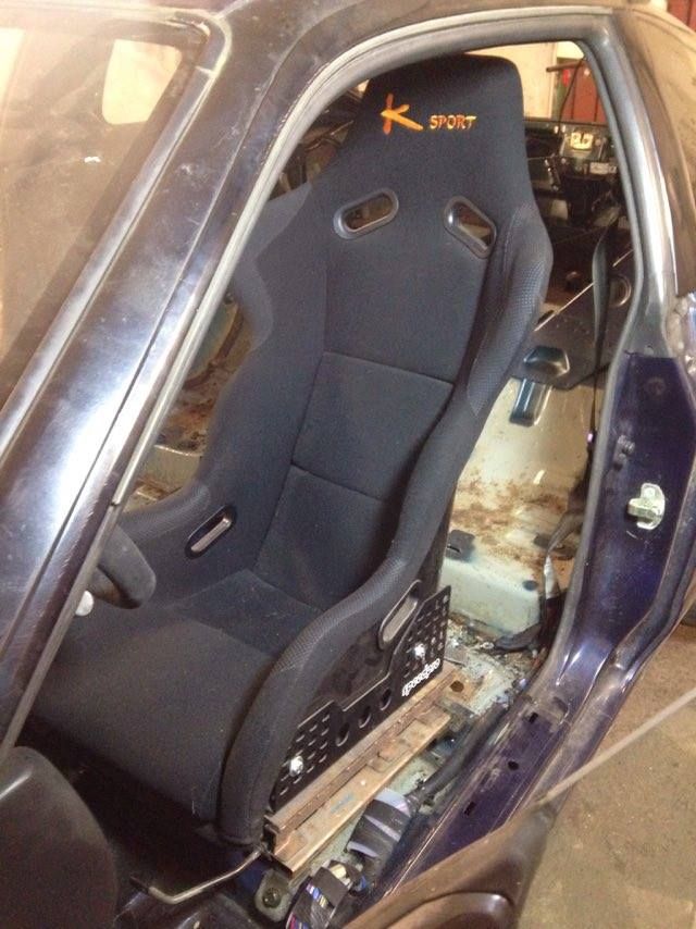

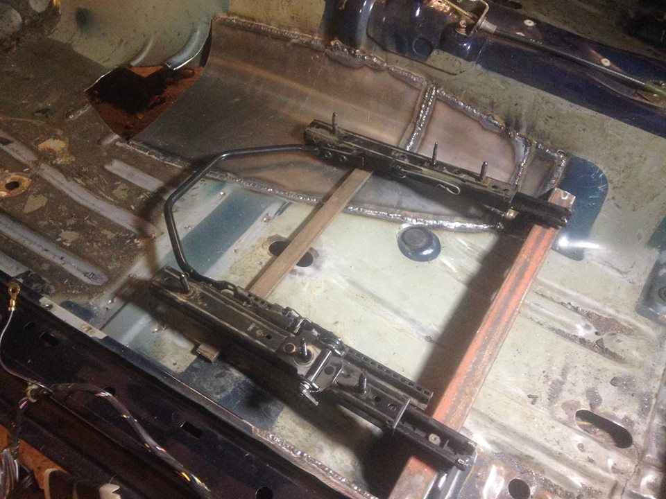

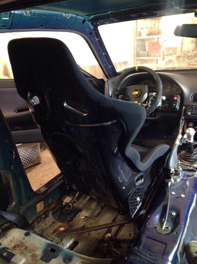

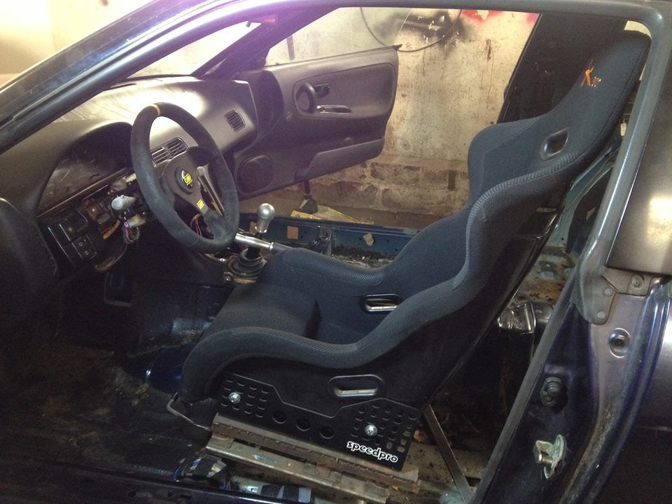

Jedny špatný sedačky jsem rozkuchal kvuli pojezdům a začal jsem vyrábět posuvný pojezdy na sedačku
ObrázekObrázek

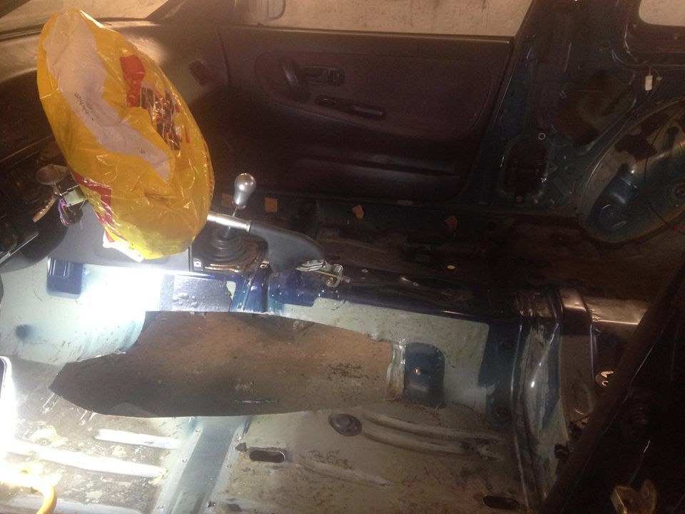

Ale i já mrňavej se 173cm jsem měl nad hlavou tak málo místa že bych se tam s helmou neměl šanci vejít, tak se rozhodovalo jestli udělat neposuvnou sedačku, jiný pojezdy universální … Nakonec padla volba že přijde pryč boule pro katík a poupraví se podlaha:
A rovnou se dají jiný pojezdy ( z nějaký alfy romeo čico ):

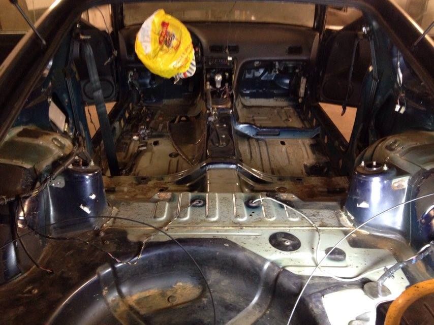

Zároveň se vyhodily zbytečný držáky zadních sedaček a pár dalších věcí:
Takhle to vypadá momentálně - ještě přijde zredukovat elektrika:
Především se auto vyvaří- díry v prazích, nosníky se poopraví apod.

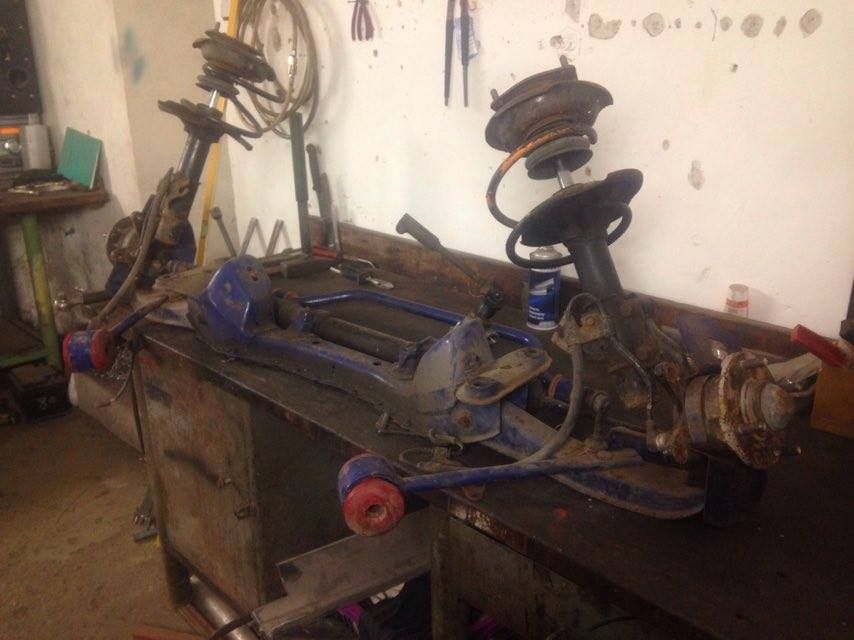

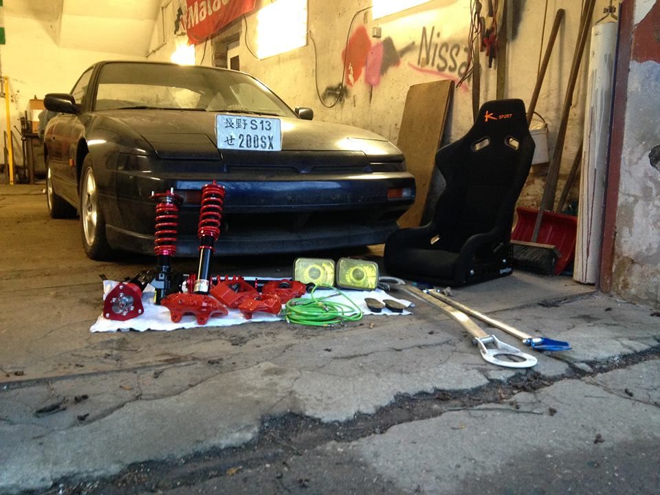

Budou se měnit nápravy ( předchozí majitel tam měl konverzi na 4x100 ) já budu vracet na 4x114,3 a rovnou tam přijdou nápravy s tvrdšíma silentblokama z jiný S13 kterou jsem koupil na díly, přijde zavařit differenciál, na auto se dá podvozek který jsem měl připravenej na 240tku ( Meister R ), kit na odstranění ABS, přední a zadní rozpěra… Vesměs věci který mám schovaný na 240tku se dají sem protože 240tka je asi na dlouho .

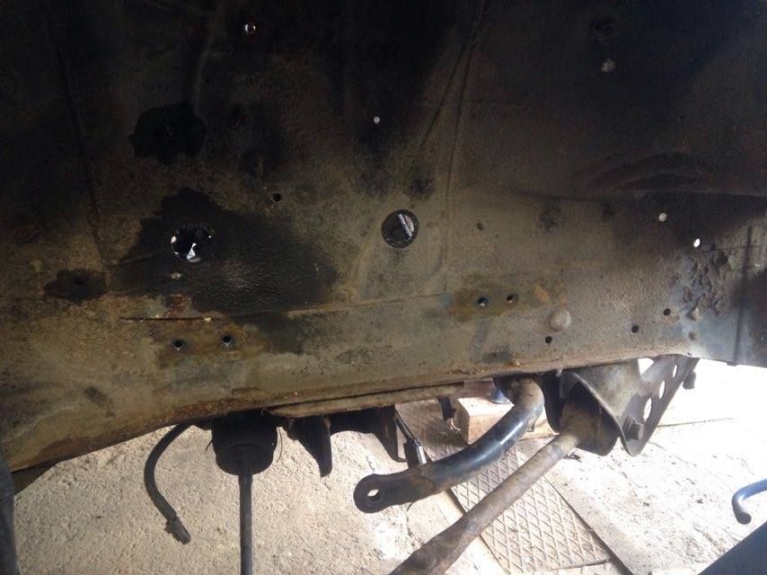

Stále se pomalu dělá - vesměs na věcech které nejsou moc vidět a zatím se hlavně rozebírá a zjišťuje rozsah koroze …

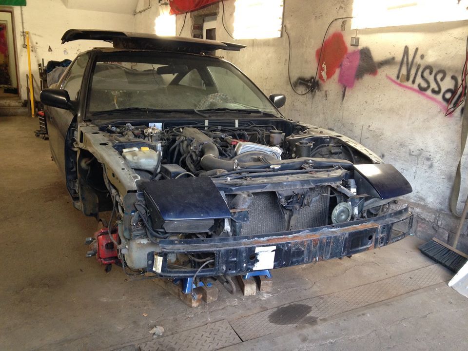

Nejspíš asi bude změna vzhledem k údržbě motorového prostoru a to že motor se nebude zkoušet ale rovnou se vyndá a prohlídne pořádně venku

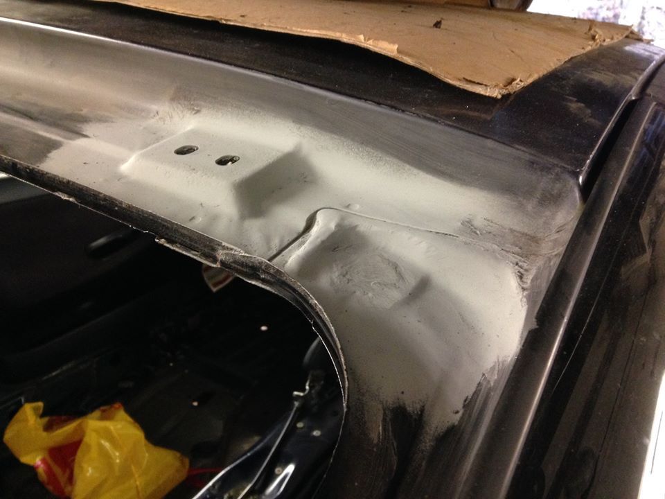

Zavaření anteny a ostřikovače zadního okna
Když už se zavařovalo tak se zadělali i díry pro elektriku na víko kufru

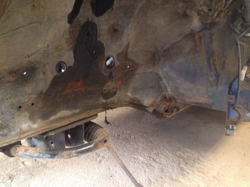

Zjišťování rozsahu koroze

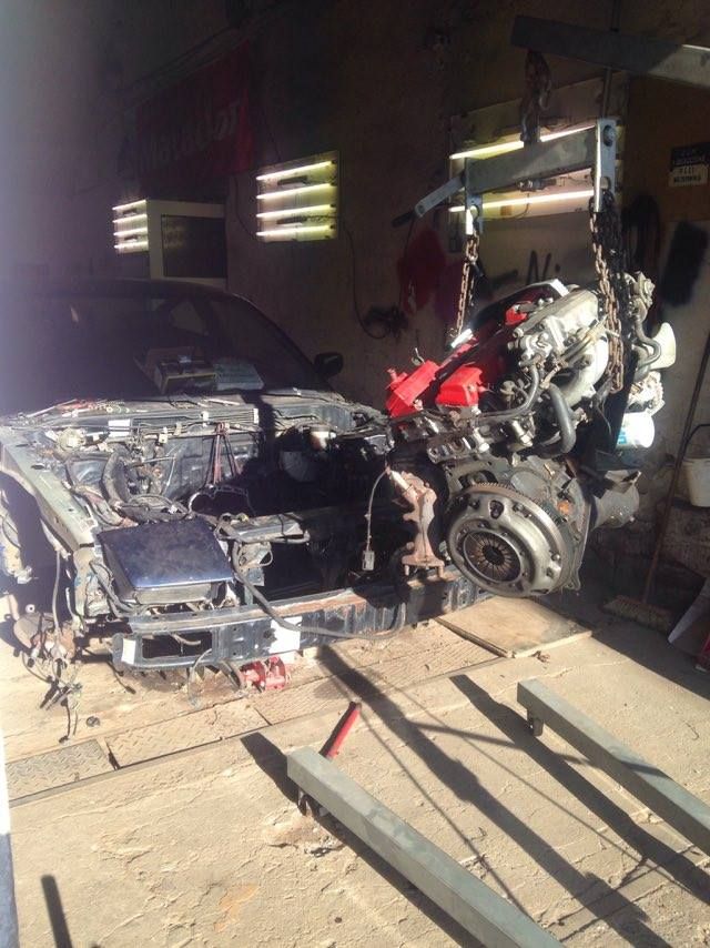

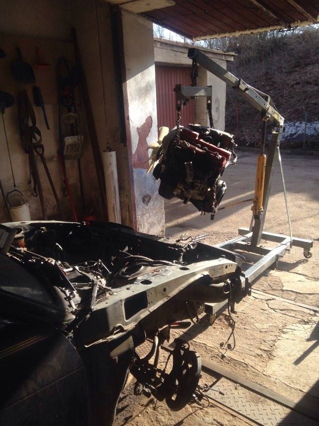

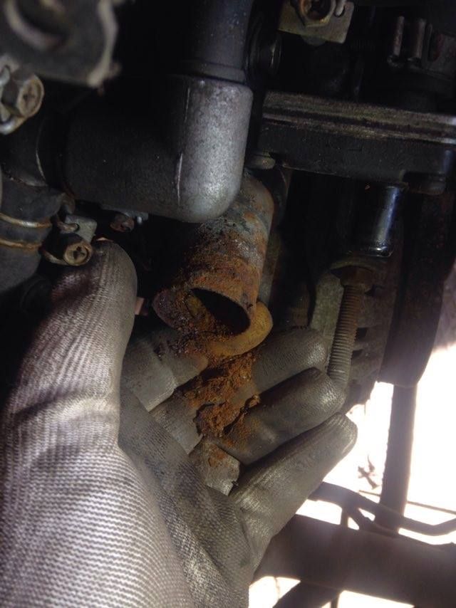

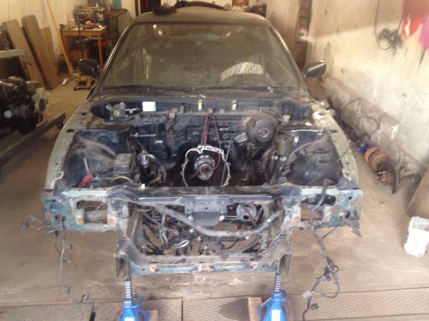

Při kontrole motoru padlo jednoznačně že motor pujde ven a zkontroluje se pořádně.
Naštěstí jsem ho už párkrát vyndával tak to šlo poměrně hladce…
Čištění motorového prostoru
Vnitřní podběhy - ukázalo se spousta slabých míst
Především taky řidičův nosník je dost načatej

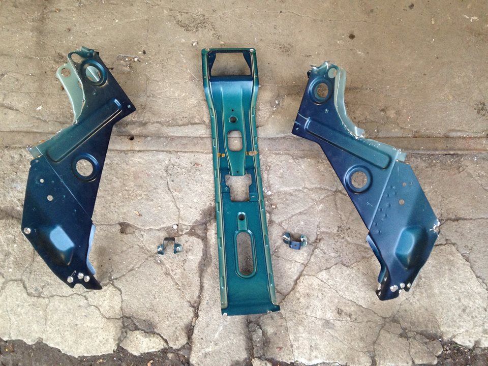

Takže motor projde kontrolou…
A jelikož se bude vyztužvat kastle komplet tak muselo všechno ven … vracet se tam toho stejně bude minimum
