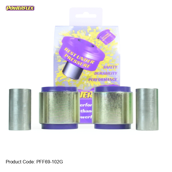

no ok...takze som spat...pointa je, ze auto som kupil od magora z Ceskych Budejovic s nalepkou http://www.subarujih.webnode.cz. Jemne povedane, bolo v inom stave ako bolo proklamovane. V mailoch od majitela mam, ze to ma turbo IHI VF30, pritom tom ma TD04...a takychto rozporov je milion....ale po par mesiacoch oprav je auto povedzme v takom stave, ze uz s tym jazdim...
- nove tesnenie pod hlavou, bolo tam nejake divne lacne, vyzeralo ako papierove, no comment...nechapem ako mozu ludia setrit na Impreze...
- powerflex orgie
- vratane excentrickeho, mal by potlacat nedotacavost
- trocha sa spevnil spodok, bolo to pocas oprav fotene, cize je to cele zasvinene, sorry
