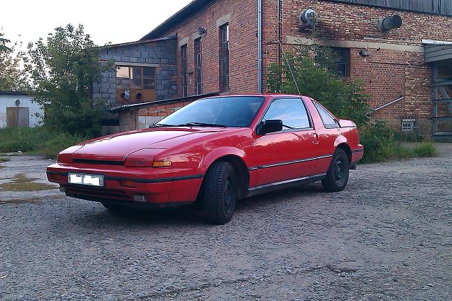

Naskytla se moznost koupit dalsiho pulsara v relativne slusnem stavu za zajimavou cenovku, nevahal sem moc dlouho a s majitelem sme si placli.
ve zkratce - :
klepla na LP roh
ko vyfuk
na aute asi 50 nalepek "Converse"
asi 35 hvezdicek
silikon vsude hlavne kolem oken atd (hlavne zacpane vsechny odtoky z targy - sikulove)
ve zkratce + :
kastle jak nova nikde ani rez natož hniloba. stav noveho auta (az na ten klepec)
interier az na par drobnosti luxusní stav.
nove gumy (13" :D )
nova baterka
nove predni brzdy (240x12 plné :D )
Po odstraneni vsech nalepek a pořadne porci lestici pasty se z ruzovo bileho auta zase stalo cervene.
Obecny uklid byl samozrejmostí, nasledovalo odstraneni vychytavek a zlepsovaku v eletrice (par kabelu nejaky vypinace...)
Doslo i na srovnani predku po drobne kolizi byvaleho majitele.

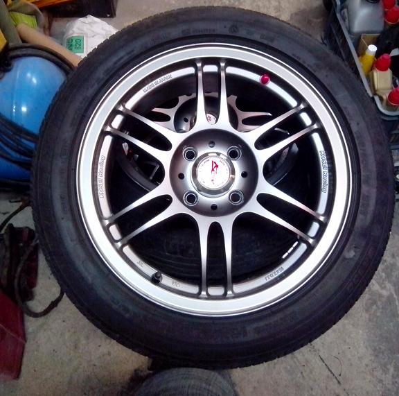

Kosei K1TS4 15x7"

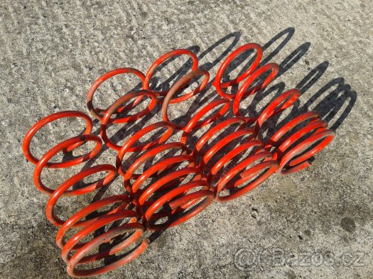

Pruziny...

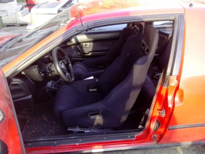

v aute sou anatomy aj volantik, ktery dosel s nepasujici nabou tak sem se nasral a vyrobil si k nábě vlastni adapter s moznosti regulace odsazení až to zajedu a zjistim jak mi vyhovuje udelam napevno.

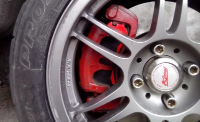

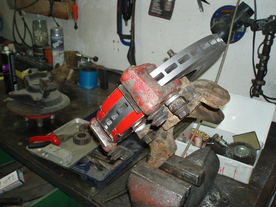

brzdy vyreseny, setup bude nasledujici:
plovouci dvoupistek z mitsu galant 2,5 V6 4x4
desky EBC Yellow Stuff
kotouče 280x25mm
panceřove hadice
komplet osazeny na puvodni těhlici, staci prevrtat diry na uchyt třmenu z 10 na 12mm.

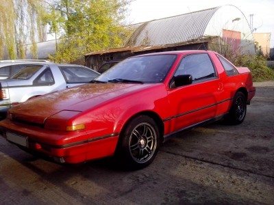

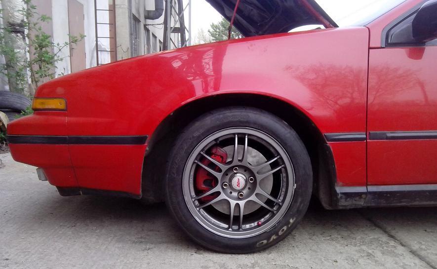

takze stav je takovy ze objednane desky dosly na spatny typ auta klasika vzdy se mi neco posere tam kde to snad ani nejde.
nicmene aspon sem nahodil na auto i kola. príjemné zjisteni ze s ET37 nikde nedřou a hezky pasuji. ve finale to vypada na 15-20mm podlozky.

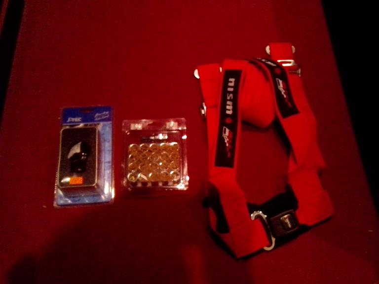

Interier: Aktuální, snad i finální verze zatím bez pásů. (volant, sedačky, radici paka, zbytek je origo max přibude nejaky budík)
Už dorazil i prvni baliček, pasy sou samozřejmě oba, na fotce nejsou ty špatné desky a ani nove predni tlumiče.

Ahoj. tie kolesa vyzeraju velmi dobre. daju sa kupit aj u nas? ako su na tom kvalitou? ked som si to hodil do googlu tak hned vybehol na mna obrazok rozlamaneho disku :) bola by to pekna nahrada za enkei rpf po ktorych tuzim :)
Fizz
Příspěvky: 67
Registrován: 22 úno 2013, 11:14
Re: Earl - Nissan Pulsar by Fizz (low cost)
Příspěvek od Fizz » 05 úno 2014, 23:08
sou to kosei, sehnat se asi daji ja je mam z druhe ruky ale nove nekdo bude umet urcite taky. sou pekne lehke to byla moje hlavni podminka vzhled je uz jen bonus.

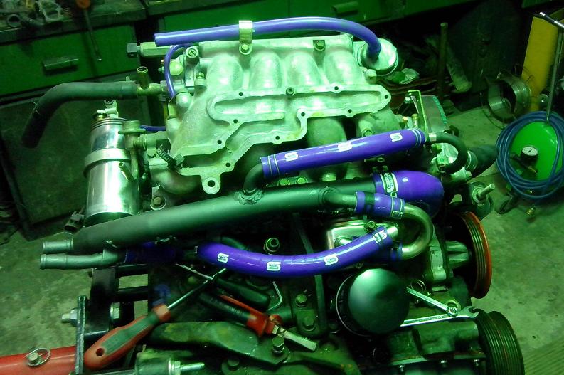

"novy" motor
CA18DE a bude i T
na to ze sem si rikal ze se jen ocisti a da do auta uz je na nem cca 30-40hodin, ve zkratce:
- vymenena vacka kvuli ulomenemu D vystupku
- rozdelane a zaportovane sani
- vetsi klapka
- s13 vstriky
- novy rozvodovy remen
- nova vodni pumpa
- odstranene vyhrivani klapky
- alternativni zapojeni vody by myself
v priprave:
- upravena vana
- separace parnich bublin

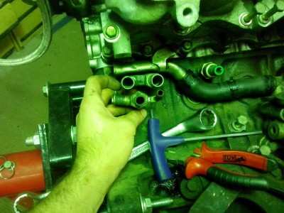

uprava vyvodu z bloku...
puvodni pro srovnani...
(jako bonus vypadlo jedno problematicke koleno ktere uz mi nekolikrat prasklo a vymena s motorem uvnitr auta je takrka nemozna)
complete...
v celku asi sesta evoluce, snad uz finalni...

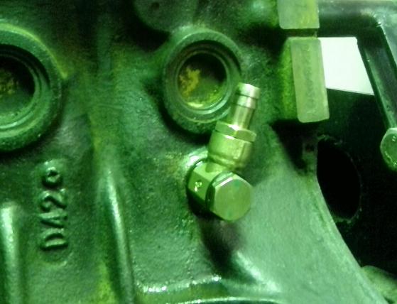

krmení turba z bloku... atmo verze nema vyvrt na krmení navic turbo ho ma u hlavy takze zbytecne ohrata voda...
3/8" (cca 8mm vnitrni) serie u CA18DET ma sotva 6mm

Příspěvek od Fizz » 04 dub 2014, 22:25
a sou tam.
mista tak akorat na závažíčka...

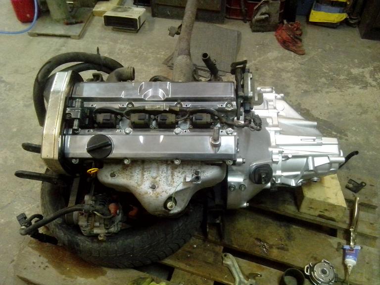

Příspěvek od Fizz » 05 dub 2014, 22:01

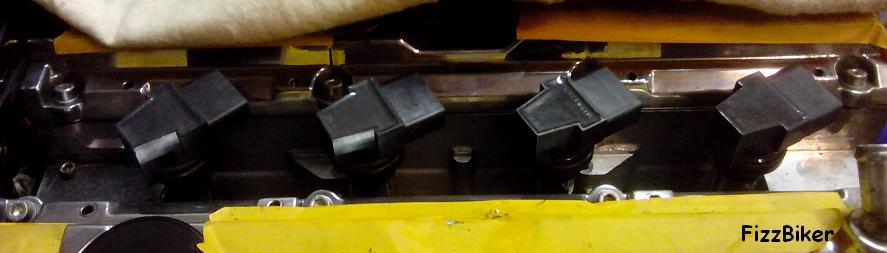

ja vim ze sem to uz psal ale snad fak uz konecne finalni verze... resp me uz zadny potencionální problem nenapada.
VWAG moduly, snad krok k lepsim zitrkum...

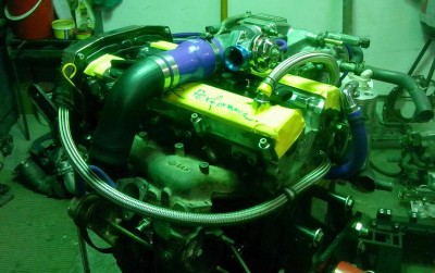

Příspěvek od Fizz » 08 dub 2014, 20:49
takze OCT na miste zapojeno i odvetrani kliky, z puvodniho prumeru sem musel kousek slevit ale uvidim co to dokaze i tak by to mohlo byt dostatecne, ted uz jen vhodne aplikovat venturiho trubici do vyfuku.
koncovka na tenkou hadicku slouzi k mereni podtlaku/tlaku...

Ahoj,
muzu poprosit do SZ o link na ty pásy ?
Co přesně si mám představit pod separací parních bublin? Už sem na tenhle termín narazil v topicu na sx u Adnerova Z....?
Proč si zapojil odtah z OCT do výfuku a ne před turbo ?
Diky

Příspěvek od Fizz » 09 dub 2014, 19:17
ad OCT: obavam se ze v potrubi pred turbem nedosahnu pozadovaneho podtlaku.
ad PB: nevim co myslis prijde mi to docela jasne separace = oddelení, parni bublina je to co vidis treba v hrnci kdyz vre voda.

Příspěvek od Machy_CZ » 09 dub 2014, 20:40
ad PB
promin za off topic, kdyztak mi to napsi do SZ prosim...
To je zajimave, odtah z oct prave ted resim u VG... snad to bude dostatecne pred turba bez restriktoru..
To ze to je oddeleni parnich bublin, to mi je jasne, ale nevedel sem, jak v chladicim okruhu vznikaji, kdyz je pod urcitym (vyssim nez atmosferickym) tlakem... tudiz vre pozdeji... Takze pokud vznikaji, tak je odvadis z nejvyssiho bodu okruhu to nejake expanzky? Na co maji vliv, kdyz se neodvedou ?
Dik :-)

Příspěvek od Fizz » 09 dub 2014, 20:50
bid varu se sice posouva ale nezmizi, a para narozdil nefunguje jako voda tudiz je nezadouci. jo, z kritickych mist se odvede a kondenzat se zase posle zpatky.
