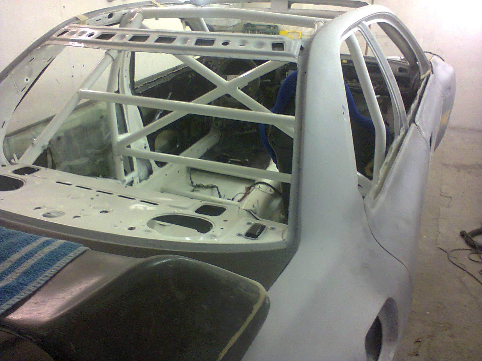

Kompletní stavba Imprezy GC8. Optický vzhled verze B22 použitý na 4D verzi.
Veškeré povrchové díly z epoxidového kompozitu.
Přední kapota, střecha a zadní kapota z pohledového karbonového kompozitu
Cil: 1000-1050kg a 500bhp

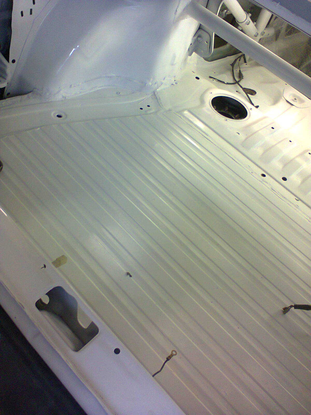

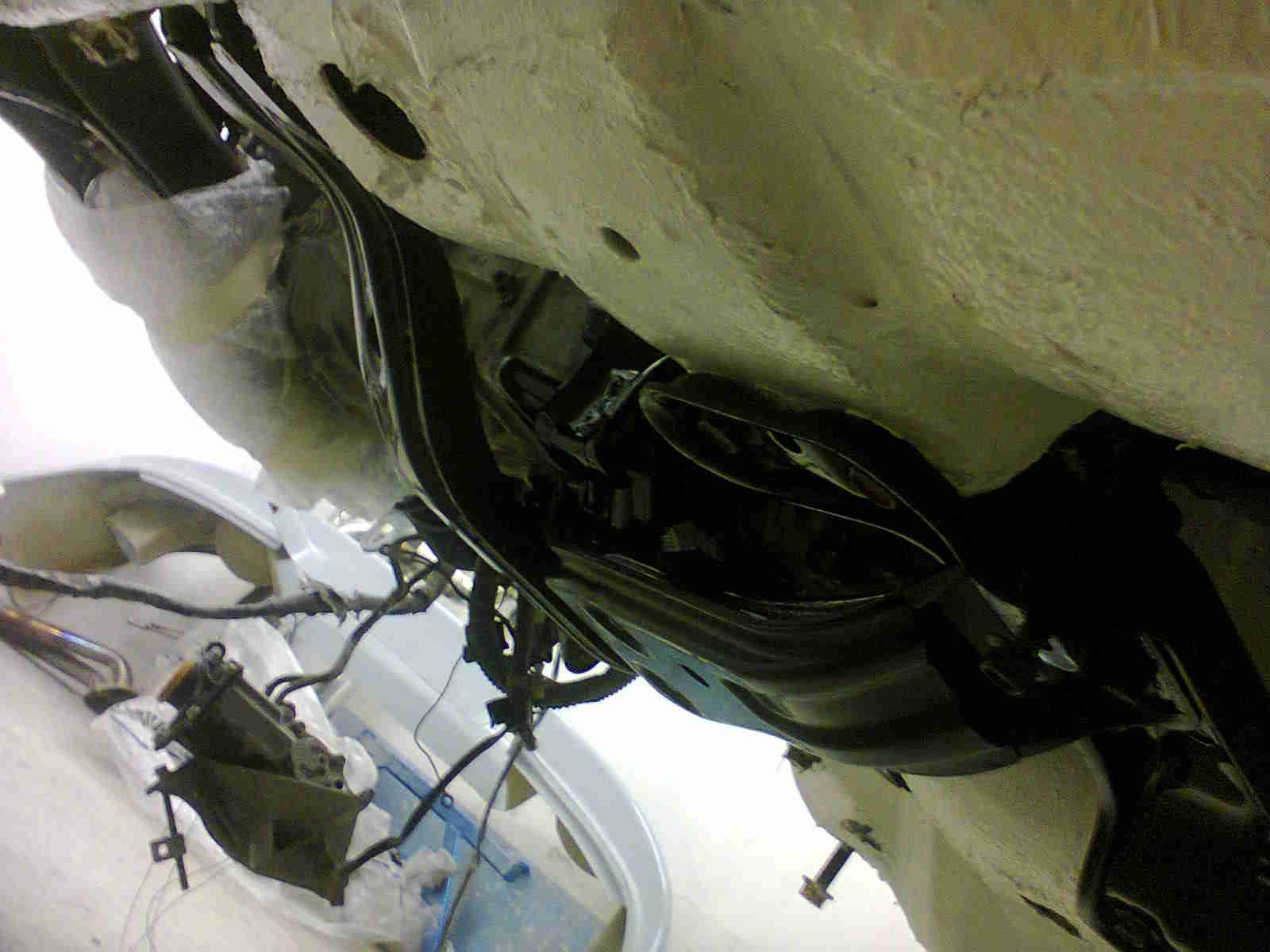

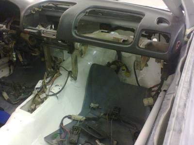

Vyřezaná podlaha, nahrazeno hliníkovým plechem

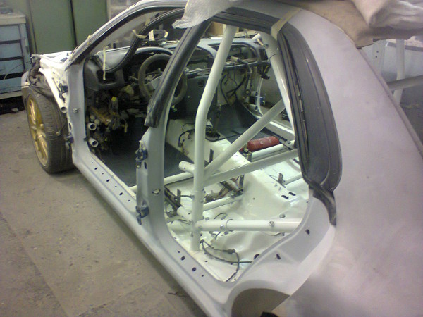

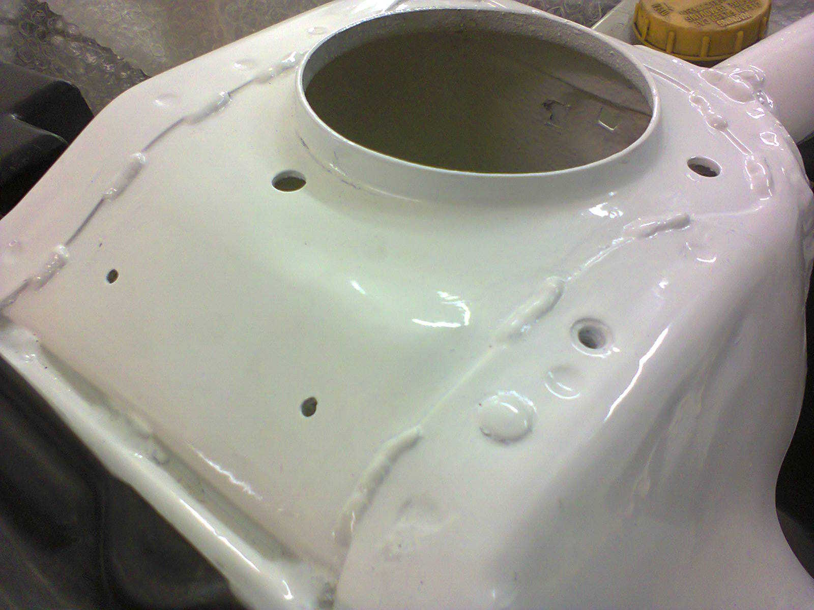

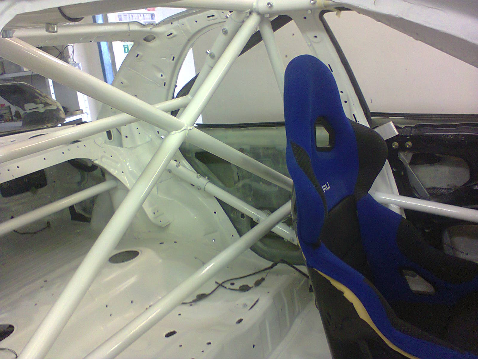

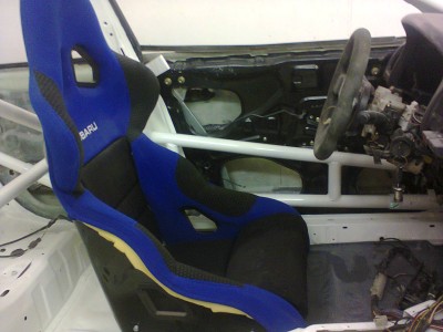

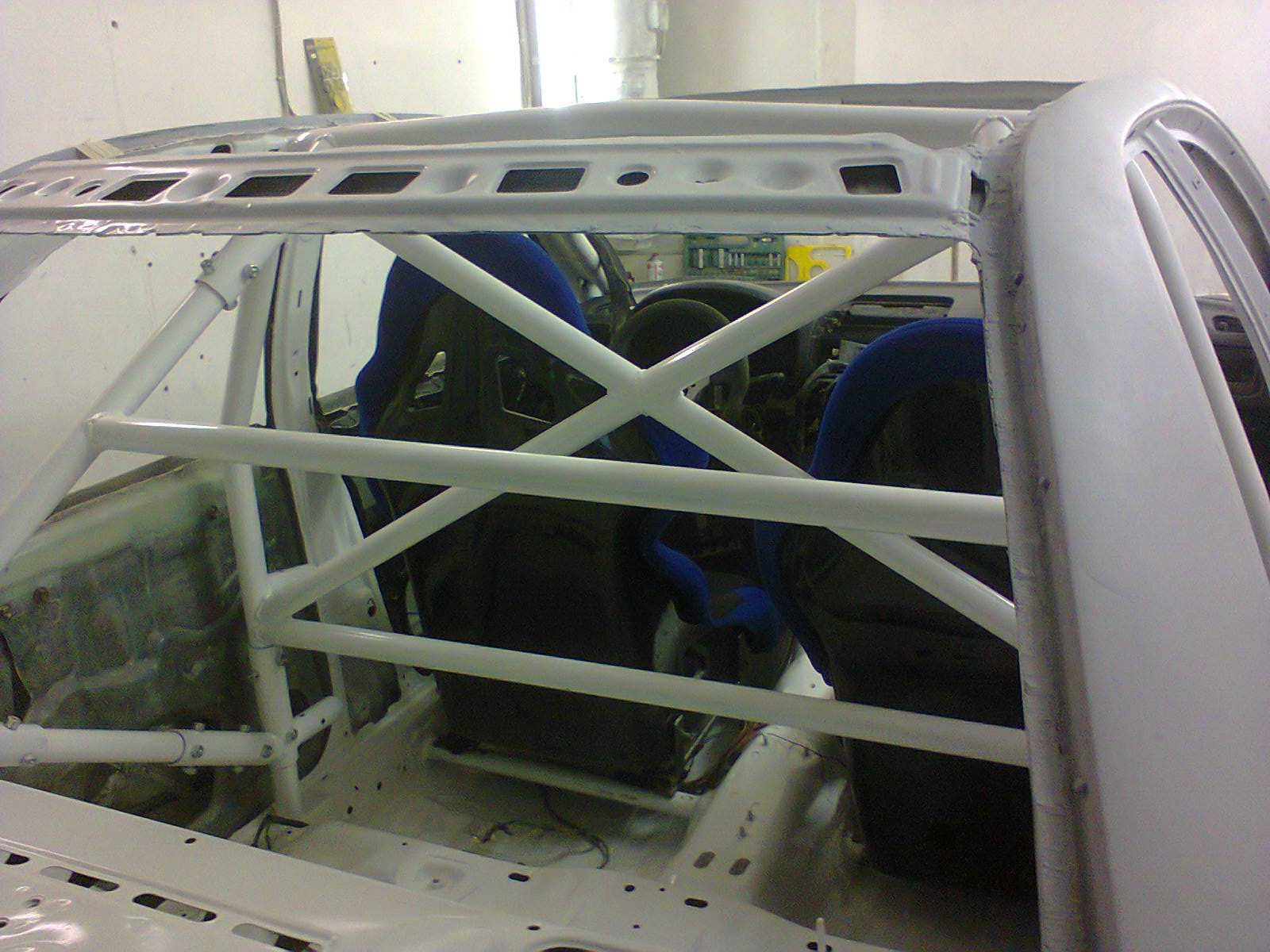

Karoserie kompletne zesílená přídavnými svary

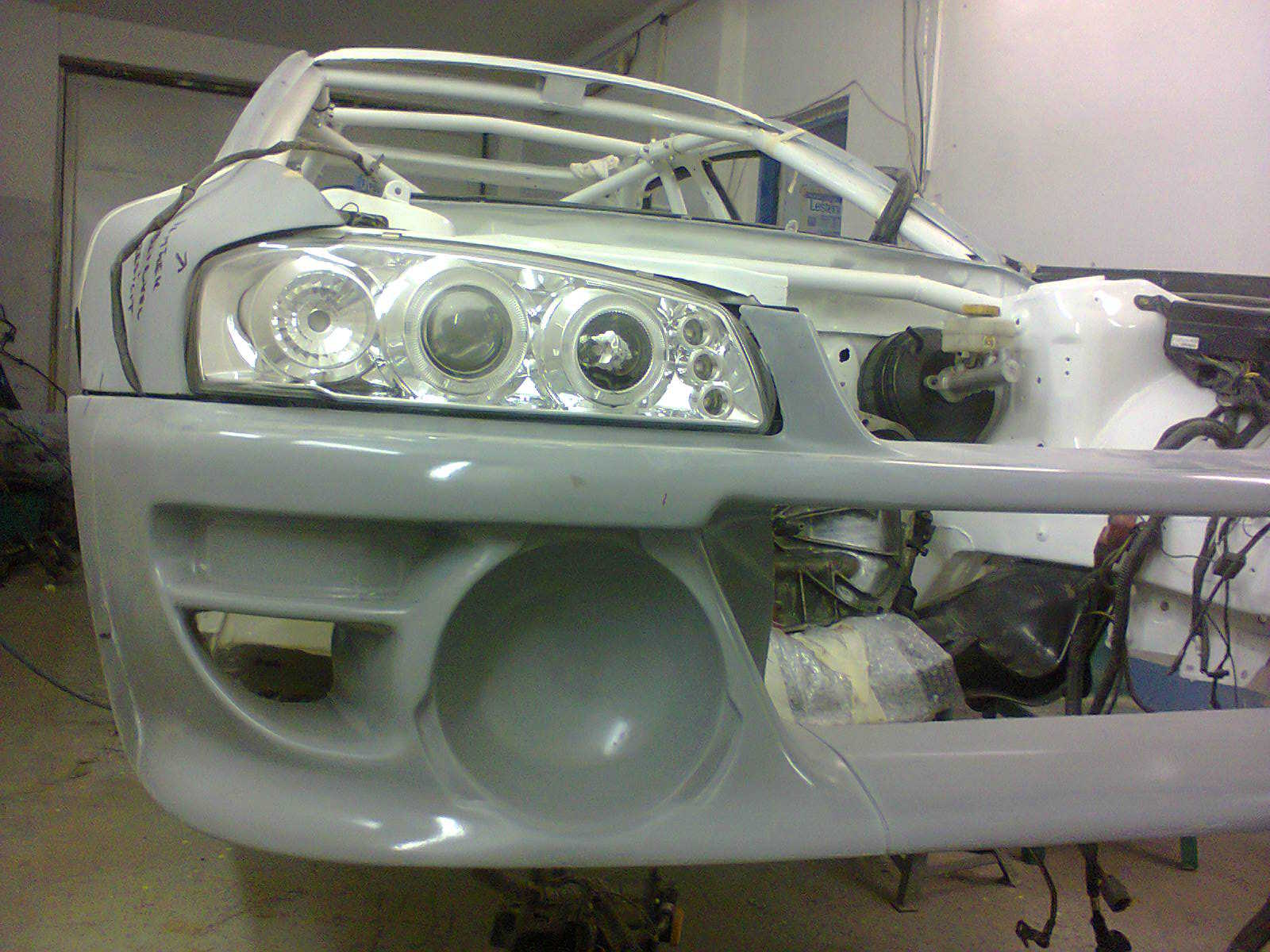

Fajn stavba, pěkně od základu :wink: Ale proč vpředu a vzadu čirá optika?? :shock: S těmito světly to nikdy B22 look mít nebude :(

Libas píše:Fajn stavba, pěkně od základu :wink: Ale proč vpředu a vzadu čirá optika?? :shock:

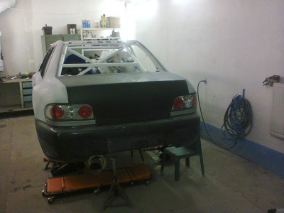

Bral jsem to kvůli vahy, ale vepředu i vzadu budou jiné, než tyhle

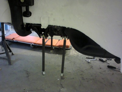

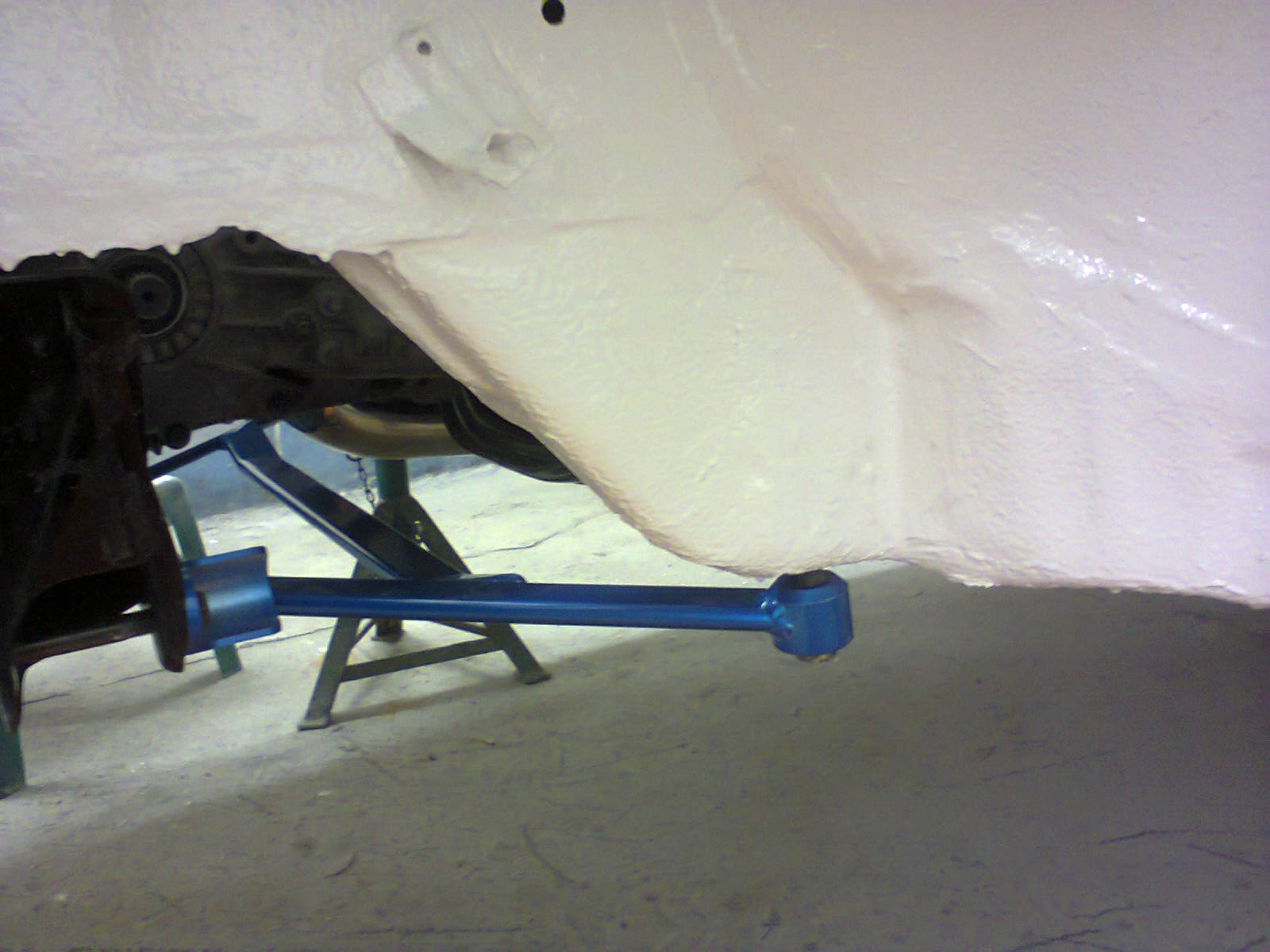

Výroba zadních uniball ramen
Výroba střešního větrání - příprava před lakováním

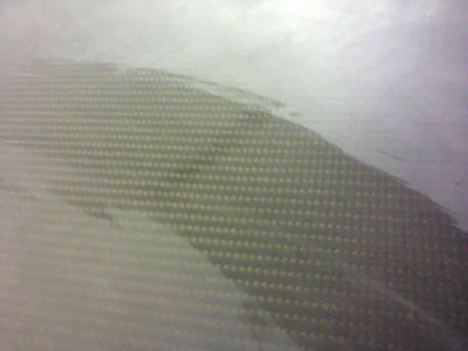

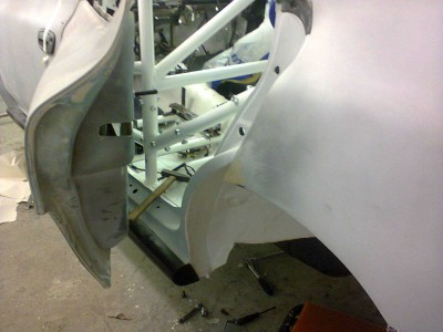

Výroba zadní uhlíkové kapoty
Výroba zadní uhlíkové kapoty - datail

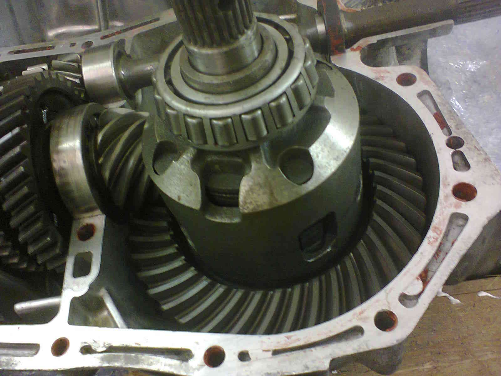

Přední samosvorný diff

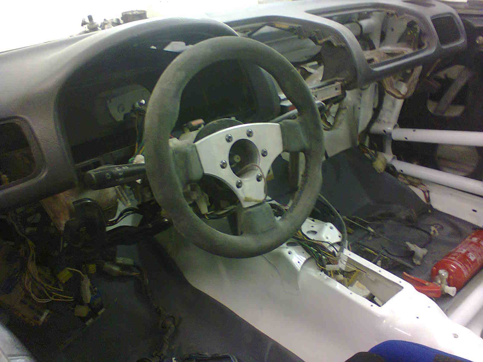

Moc pěkný, držím palce. Jak to budeš přihlašovat? Sportovní SPZ? Jinak si moc nedokážu představit "normální" ježdění, rám a úpravy co tam budeš mít - máš ;) Pokud nemáš speciální fond na pokuty a náhradní papíry :-D

Necham to na puvodních SPZ. Na pohled to vypadá jak běžná Impreza, jen trochu širší. Na zadních oknech budou ty nej tmavé folie, at tam není vidět a rám je demontovatelný, pokud by vznikl problém...

Ramu bych se nebal dokud nenarazis na kokota. Zbytek ti to bude spis ocumovat:-D

Dozadu videt nepujde, ty přední boční trubky budou zakryté karbonovým návlekem, A sloupky a střecha bude taky zakrytá lehkým převlekem. Počítám s tím, že problém nebude, pokud vyloženě nenarazím na zakomplexovaného kokota, ale většinou jsou už u PČR mladí a ti to spíše budou očumovat. Jediný pruser by byl u havárie, pokud se s někým potkám.... a ani ne u PČR, ale u likvidátoru pojišťoven.

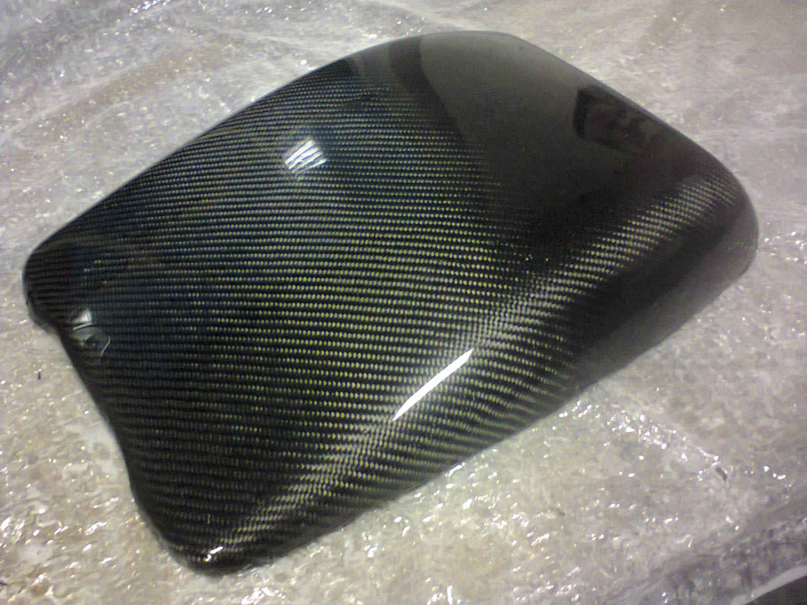

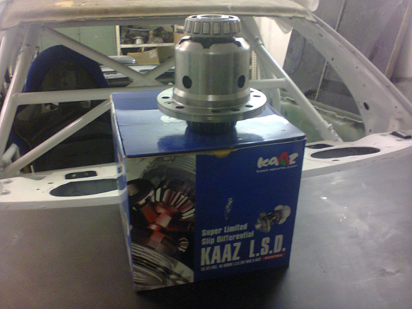

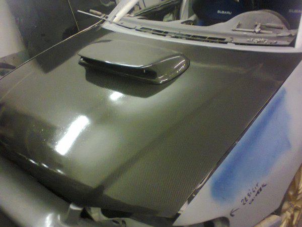

Výroba karbonové kapoty + zadní diff Kaaz

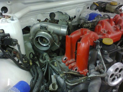

Nové turbo

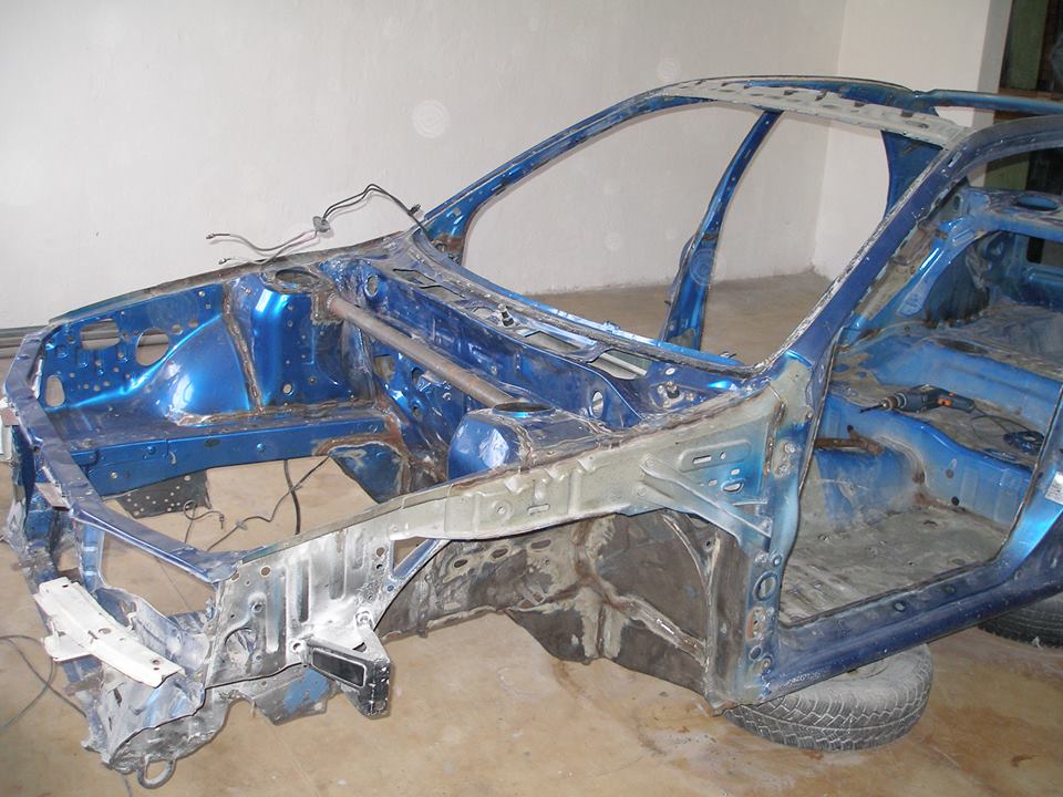

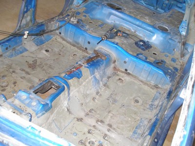

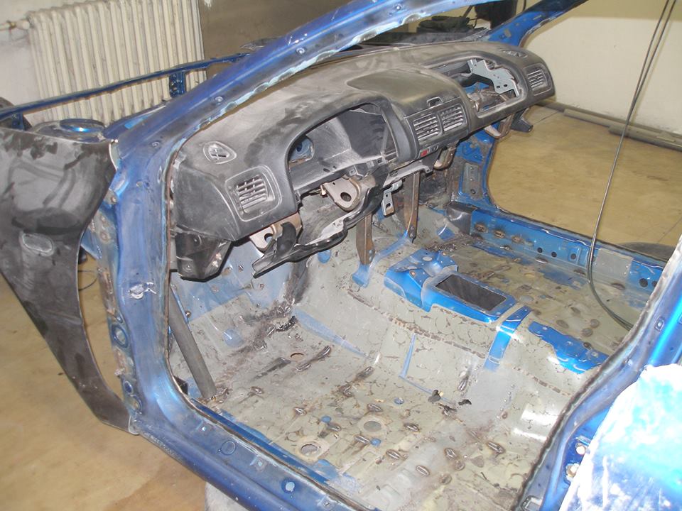

Starší fotky ze začátku

Re: AL-MOTORSPORT - Subaru Impreza
Příspěvek od Beaver » 05 bře 2014, 21:26
Budeš používat BOV nebo se spolehneš jen na anti-surge housing ?
AL-MOTORSPORT
Příspěvky: 24
Registrován: 23 zář 2013, 14:49
Příspěvek od AL-MOTORSPORT » 05 bře 2014, 21:31
Mam BOV Agency Power a u ostre mapy bude samozřejmě i ALS
