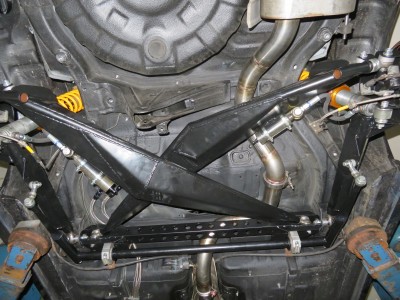

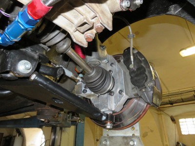

auto sme koncom minuleho roka testovali - konkretne koncom Oktobra /zaciatkom Novembra 2019 na okruhu Vysoke Myto. Predtym sa posielal na repas podvozok do Protlum – zadne tlmice boli zrepasovane, predne tlmice sme si dali vyrobit uplne nove, nakolko sme potrebovali iste upravy a inak sa to nedalo. Tie nam v Protlum vyrobili a zadky zrepasovali za vybornu cenu...
Na okruhu sme boli 2x s odstupom cca 2 tyzdne. Po prvom teste sme spravili par uprav - vymenili sme zadne pruziny za tuhsie, upravili sa predne ramena - chalani z Profi Performance popracovali na ich spevneni... A dal som prenastavit samosvorny diferencial - znizili sme predpatie a vymenila sa jedna jeho cast - aby pracoval jemnejsie a mal plynulejsi nabeh.
Test c. 2 dopadol velmi dobre - jazdili sme na okruhu sami cca 1.5 hodiny, bez akychkolvek problemov, vsetko fungovalo ako malo. Hrali sme sa len s tlakmi v pneu, nastavenim stabilizatora atd. Nasledne sa este spravili vyztuhy zadnych ramien, finalne navazilo, spravila finalna geometria a zobral som si auto z Profi Performance.
