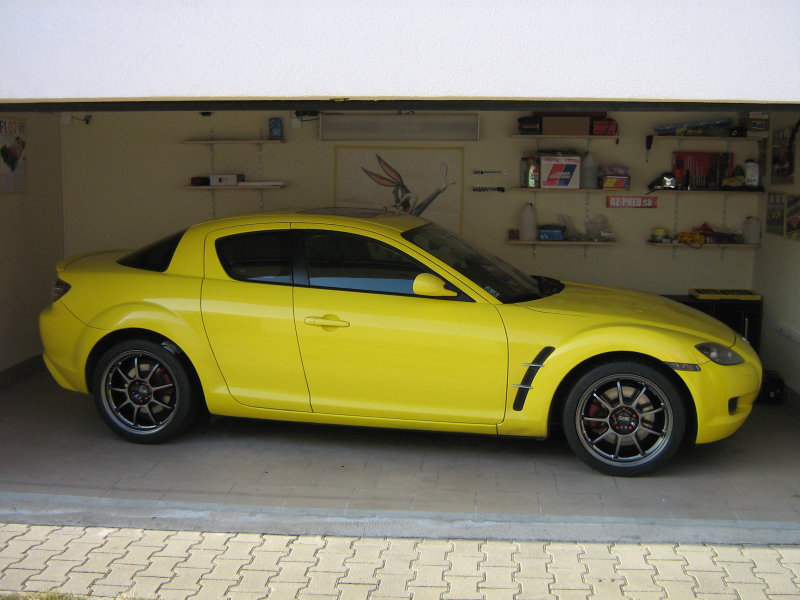

Ahoj, tu na fore som novy. Najlepsie bude predstavit sa cez moje auto. Je to Mazda RX-8 r.v. 2003 vo farbe Lightning Yellow. Auto som kupil v roku 2009. Rozhodoval som sa medzi par autami, konkretne Integra, Impreza, Celica, na RX-8 som vobec nemyslel, pretoze som predpokladal, ze bude moc draha aj ked sa mi vzdy pacila. Ale nebola, tym padom bolo rozhodnutie jasne, ide sa do RX-8. Po par jazdach v roznych osminach som sa rozhodol pre tuto zltu. Je to silnejsia verzia, takze ma vsetky tie fajnove vecicky ako samosvor, karbonovy kardan, sestkvalt atd. No ale sportak neni od toho, aby sa s nim jazdilo len ked je pekne. Imho sportak ma jazdit, takze som zacal s autoslalomom, potom sa pridali aj amaterske kopce a nakoniec time attack.
Upravy:
-pancierove brzdove hadice a spojkova hadica
-Racing Beat pridavne budiky
-OZ Allegrerita disky (nove na tuto sezonu)
-Magnecor svieckove kable
Plany:
-Racing Beat stabilizatory
-poriadny podvozok (najlepsie KW, ked uz DG-5 je tak mrte drahy)
-Racing Beat Revi sanie
-Racing Beat zvody a vyfuk
Upravy:
Plany:

OZ-ty tam supnem cez vikend, takze potom dam aj dalsie fotky. Ale uz teraz v garazi vypadaju bohovsky disky v garazi

Co sa tyka diskov, tak moja hlavna motivacia bola nizka vaha, farbu som neriesil. Nechcem robit reklamu, ale hentie OZ-ty su prakticky to najlahsie co sa da zohanat za celkom slusne peniaze. A ked je OZ dost dobre pre Ferrari, tak je dost dobre aj pre mna

Nahodil som kolesa, pre tu srandu som ich porovnal z letnymi co som jazdil do teraz na tych chromovych diskoch a uspora je 4kg na koleso.
