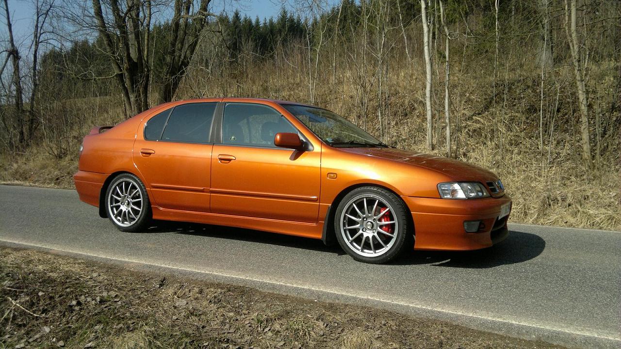

Nastal čas na představení i mého mazlika.
Jedná se o Nissan Primera GT.
Rok výroby : 1997
Motor : SR20VE (154kW), benzín
Řadový 4-válec, 1 998 ccm
16-ventil, komprese 11 : 1
Vrtání x zdvih: 86 mm x 86 mm
Výkon motoru: 154 kW (210 PS) při 7000 ot./min.
Točivý moment: 219 Nm při 5399 ot./min.
Redline : 7800ot/min
Dospěl jsem k němu po předchozích modelech Almera, nejprve GA14DE, poté GA16DE.
Čas na koupi GT se navršil cca před 4-mi lety ještě během studií. Koupě to byla poměrně rychlá – objevila se na inzerci, proběhlo okamžité zjištění historie majitelů, poté nebylo co řešit a už jela semnou domů.
Najezdil jsem s ní do teď něco okolo 50tis. km naprosto bez závad a po každé i sebedelší projížďce jsem z auta vysedal s pocitem, že bych si dal ještě „jednu rundu“  .
Auto jsem nechtěl přestavovat k obrazu svému, jelikož pro mě bylo téměř dokonalé.
Poté jsem také prohlásil něco typu : „tohle auto je v serii výborné a nebudu na něm nic měnit!“ 
Primka prakticky nezná sůl, sníh a je to na ní naštěstí i vidět. Poslední dva roky je ježděná už jen o víkendu, pro potěšení.
Jako každé auto, tak i toto má samozřejmě i nějaké zápory… zatím si ale nemůžu na žádné vzpomenout  .
No, netrvalo to dlouho a už se pomalu začala Primka měnit k obrazu mému a níže bude stručně vypsáno, co musela protrpět aby se mi líbila i nadále. Jelikož jsem několikrát přemýšlel o změně auta – CTR 7G. „Naštěstí“ jsem se nikdy neodhodlal a zůstávám věrný Nissanu z důvodu možnosti posunout Primku na úroveň zmíněného CTR a to ještě stylem „vlka v rouše beránčím“ 

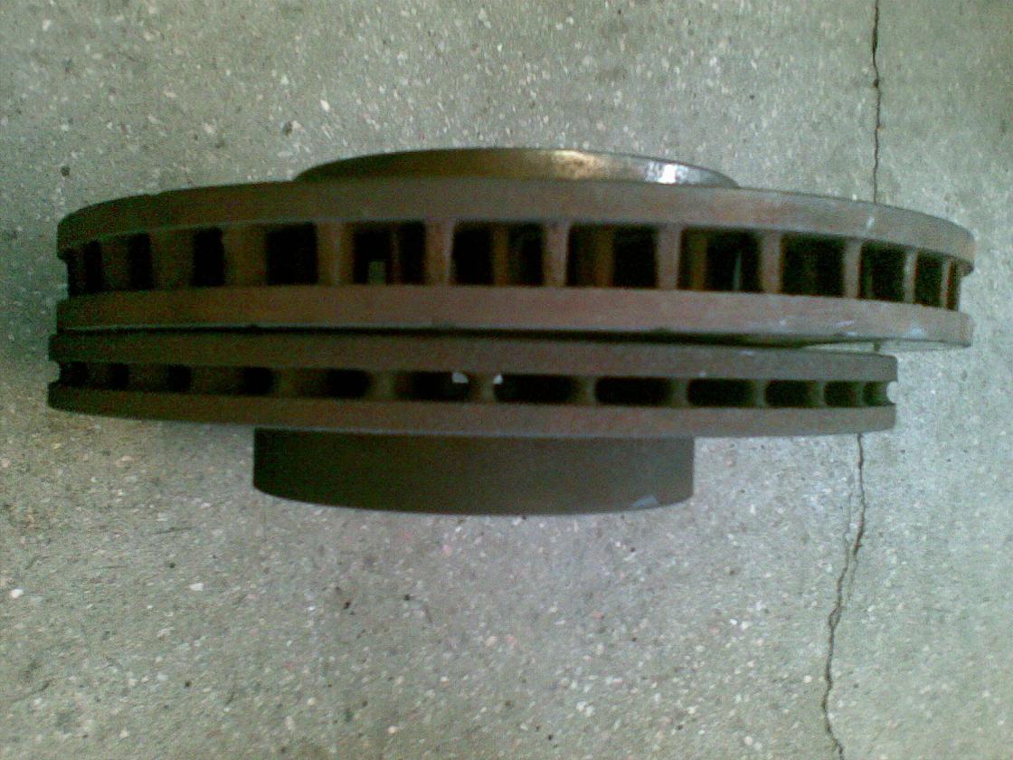

2. Přední 4-pístové brzdiče s kotouči 296/32mm z R33

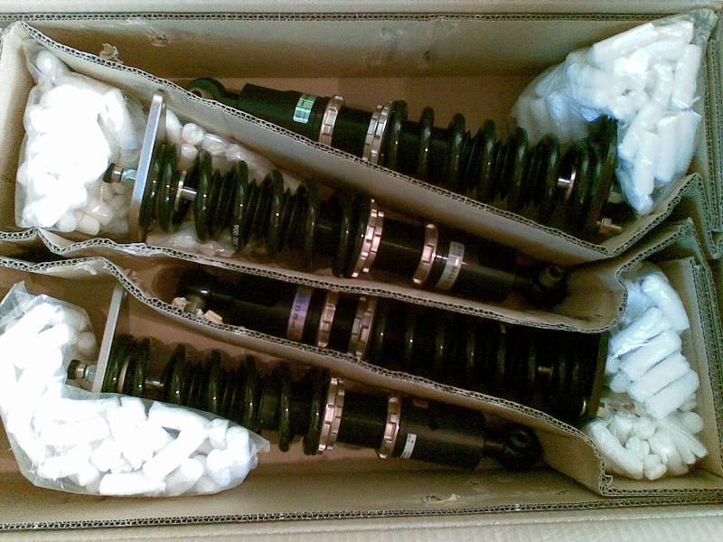

5. Plně stavitelný podvozek BC racing

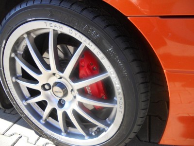

8. Kovaná kola TeamDynamics 1.2 17"

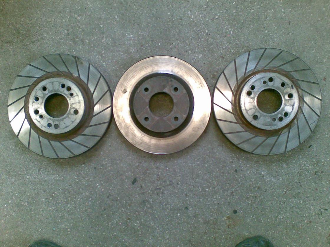

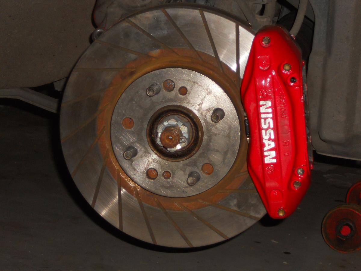

Podvozek BC-Racing - luxusní věcička :wink: a brzdy ze Skyline R33...
Naposledy upravil(a) JudyN15 dne 28 dub 2012, 20:18, celkem upraveno 2 x.

Tak to je daleko, ja nejjiznejsi morava. V lete si udelam vylet po znamostech tak bych se treba stavil, ale musi tam uz mit VE.
Kotouce jsi stacel na prumeru aby vesli do trmenu?
Jasný, VE tam snad do měsíce bude. Kotouče jsem zmenšoval o myslím 4mm na průměru a bylo to akorát. Třmen je mezi těhlicí vypodložen 1mm podložkou aby byl vystředěný a pak to šlo jak "p*del na hrnec" :wink:

Příspěvek od ZXman » 04 pro 2011, 11:49
Jo kdyz jsem to zkoul tak koutouc byl blizko k tehlici, snad i drhl. To me nenapadlo ze staci podlozka.

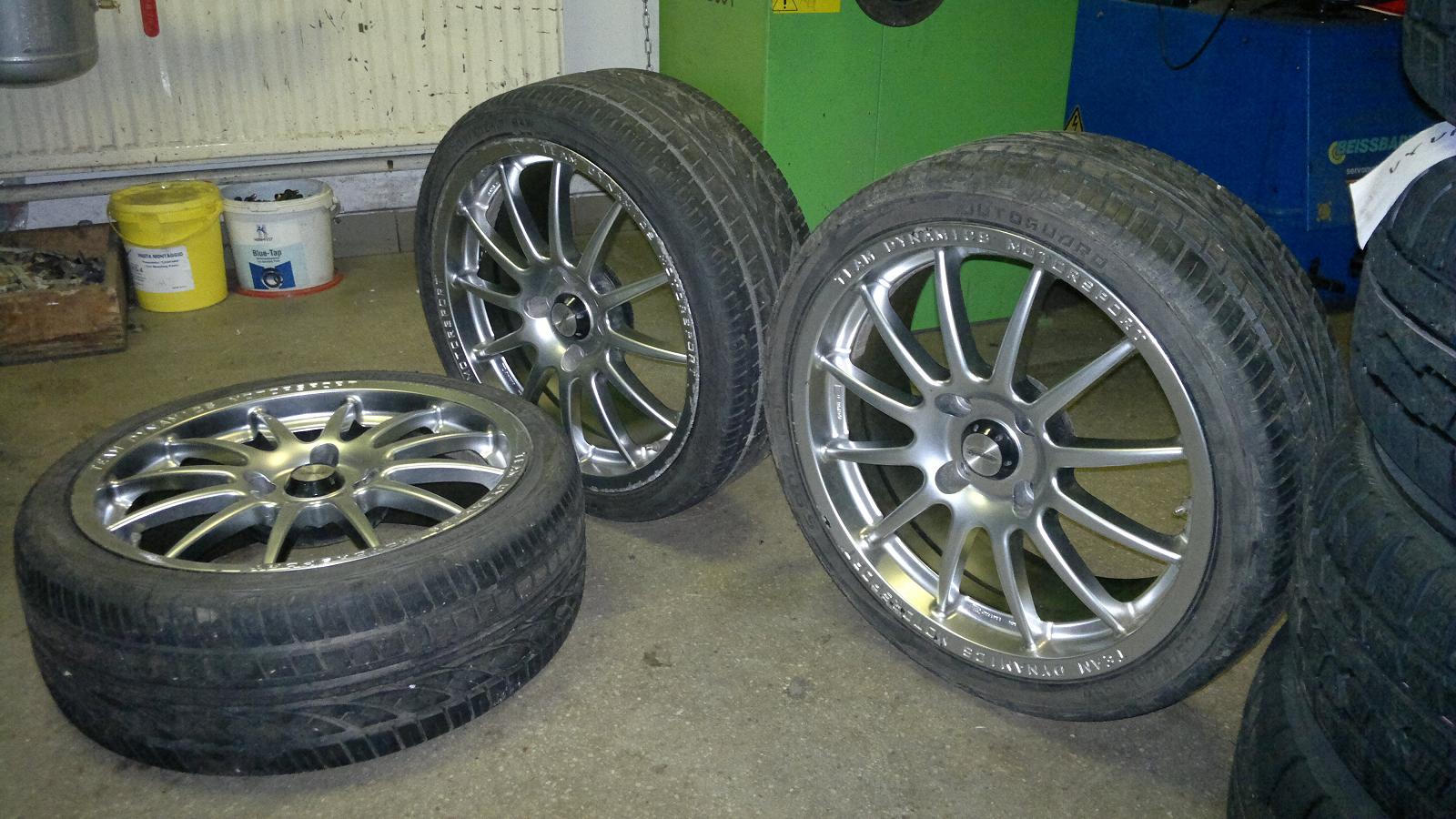

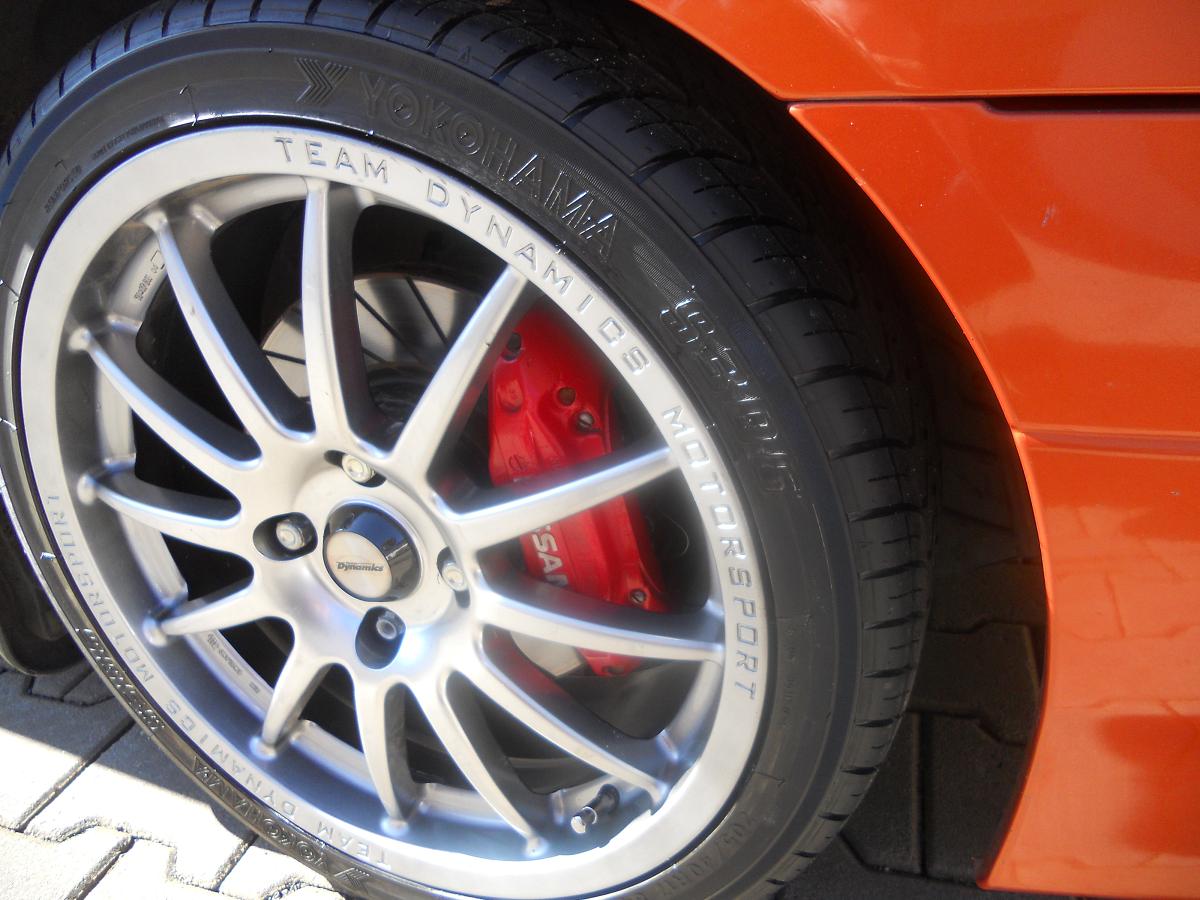

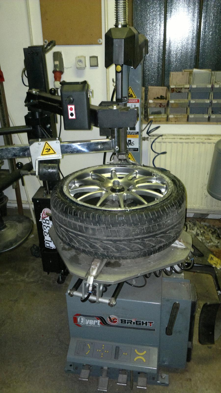

Tak, dneska se pořídily nové bačkůrky - jsou jeté a je na nich ještě hodně práce je dát do původního stavu... zima je ale dlouhá :twisted: .
Team Dynamics 1.2, 4x114,3 17x7 ET35.
Naposledy upravil(a) JudyN15 dne 28 dub 2012, 20:26, celkem upraveno 1 x.

Nemáš ty kola z plzně?? Tady byly na prodej...

Jojo, jsou ze Splzně :)
