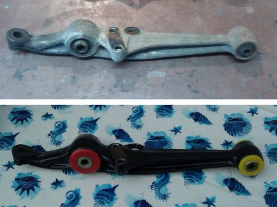

Co mně ale překvapilo, byla dost nepříjemná podélná nestabilita, kterou sem nikdy dřív u auta nepozoroval. Při změně směru jízdy, ve vyšší rychlosti, jako by ještě chvilku pokračovalo směrem kam sem zatáčel, pak se ten pohyb obrátil a šel jakoby proti směru kam se zatáčelo a zase zpátky (pohyb podobný kyvadlu).
V týdnu musím prohlídnout podvozek, jestli se tam něco neuvolnilo, ale když sem jel s autem naposled (před zimou), tak sem nic takovýho nepozoroval a není moc pravděpodobný, že by se něco povolilo za dobu co to stálo v garáži. Ještě mně napadlo,jestli tím vedrem nemohly změknout bočnice pneumatik (TOYO Proxess T1-R), nebo se nesnížila hustota oleje v tlumičích (XYZ), ale to jsou zatím jen doměnky. V týdnu shodím dolů podvozek a uvidím na co příjdu.

Tak sem shodil dolů kola, prohlídnul podvozek a i když tam žádný viditelný poškození není, tak sem možná přišel na to, co by to mohlo dělat. Vypadá to, že silentbloky v ramínkách sbíhavosti zadní nápravy, který sem měnil ani před rokem, tím teplem nějak vyměkly, protože se s nima dá kroutit podstatně snáž než s ramínkama odklonů, ve kterých jsou ještě oem silenty.
Zkusím je vyměnit za PU silenty a uvidím jestli to pomůže.
Příspěvek od LJay » 12 črc 2015, 14:38
Nakonec sem ty původní silenty jen přitvrdil vložením gumy a zalitím PU lepidlem, tak uvidím co to udělá. Taky sem od Strongflexu objednal PU silenty na přední spodní ramena, tak sem na ně docela zvědavej, protože zatím sem všechny PU siláče bral jen od Energy Suspension.

Příspěvek od LJay » 18 črc 2015, 19:37
V týdnu dorazily silentbloky od Strongflexu. Kvalitou i přesností provedení se určitě vyrovnají silentům od Energy Suspension, který mám na zadní nápravě. Velkou výhodou je ale dostupnost a cena, navíc má Strongflex tady u nás i disrtibutora.
Po demontáži předních spodních ramen sem zjistil, že vnitřní gumové silentbloky úplně dobře nezvládly dvounásobný nárůst kroutícího monentu a celkem dost se vytahaly (při kontrole podvozku to bohužel nebylo nijak patrný), takže jejich výměna za PU přišla akorát v čas.
Auto sem byl po výměně projet a vypadá to, že montáž předních PU silentů a přitvrzení zadních v ramínkách sbíhavosti vyřešilo veškerou nestabilitu a auto už zase krásně sedí (možná líp, než kdy předtím).
