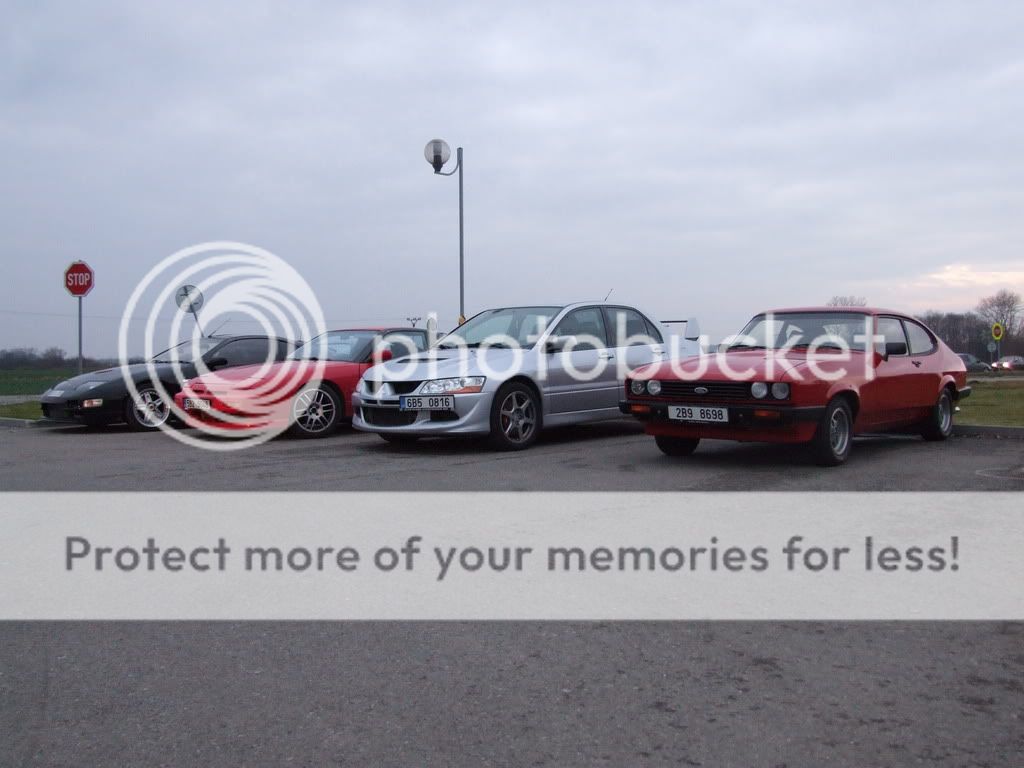

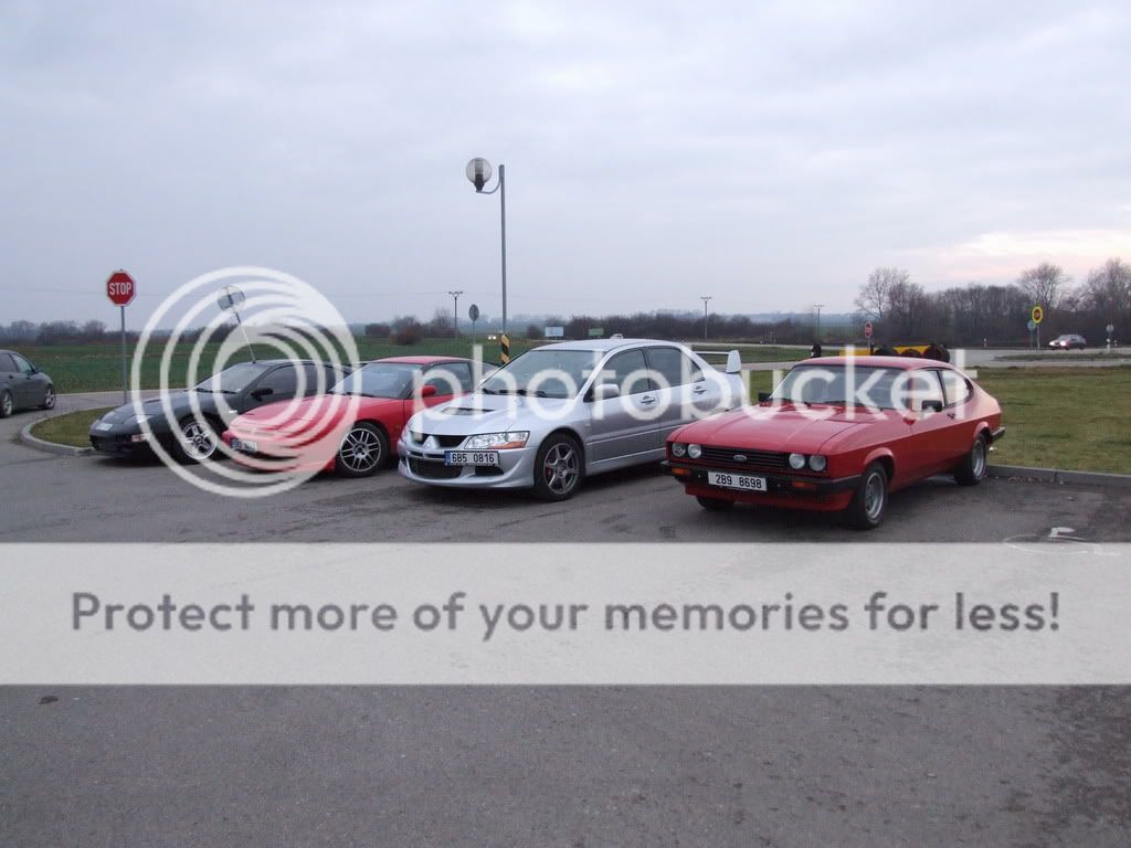

Re: ZXman - 300ZX Z32
Příspěvek od ZXman » 20 lis 2010, 23:27

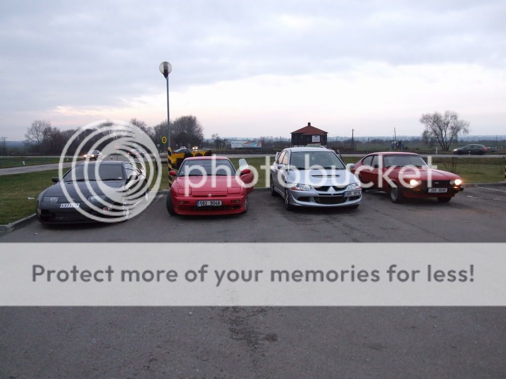

mozna letos posledni vylet
dvoricp
Příspěvky: 557
Příspěvek od dvoricp » 21 lis 2010, 10:15
jede a vypadá to parádně
Nissan Sunny SR20VE inside
Příspěvek od ZXman » 21 lis 2010, 13:18
dik tobe taky, dival jsem se na nejaka videa, sunny se mi libi ale uz toho mam doma moc
Příspěvek od maca » 21 lis 2010, 21:41
Hm Capri, pro ty mam slabost jedno sme taky doma meli, co to v tom je za motor predpokladam ze klasicka 2,0
Příspěvek od ZXman » 22 lis 2010, 23:24
jo 2.0 101koni, na to stari to nejede spatne, kdyz to srovnam s moskvičem co stoji doma na zahrade

a co to evo dá tě ?? ))
