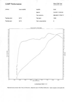

s 4klapkou to na brzdě mělo 141kw a 183Nm, výkon na kolech
s manifoldem a klapkou 144kw a 204Nm poslední měření co mi psala zuza
poslala mi k tomu i grafy z doby kdy s ním jezdila v roce 2011 grafů je více
Naposledy upravil(a) Sabrio dne 18 lis 2014, 06:59, celkem upraveno 1 x.
Re: Sabrio EE8 CRX JDM Style Project
Příspěvek od jagy » 17 lis 2014, 10:28
Dle grafuje to je bohate. AFR ma byt okolo 13:1 +/- desetinky dle konkretniho motoru.

jagy: na AFR moc nekoukej. Když sem to měl v MotorArtu na brzdě já, tak sem ho měl prakticky úplně stejný, i když vím že při ladění to takhle bohatý rozhodně nebylo. Nejspíš jim to nějak špatně měří.
