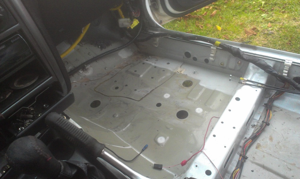

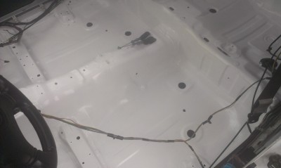

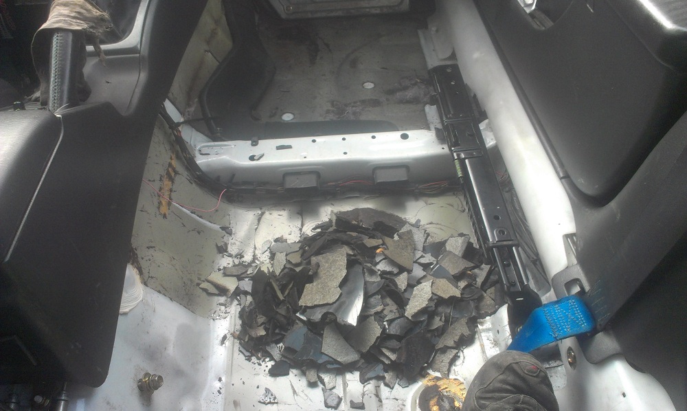

osekávání izolace jako odtučňovací kůra

osekáno odmaštěno

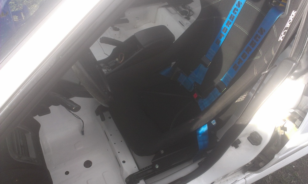

montáž sedačky místo originálních stičkových

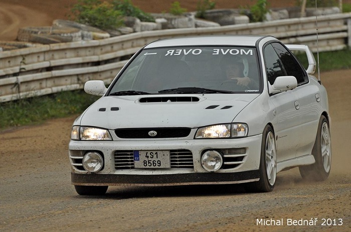

Re: strejdakopec - Subaru Impreza WRX STI 1998
Příspěvek od Almeragt » 12 pro 2013, 15:22
strejdakopec: gratulujem k finalnemu vysledku, vyzera fakt perfektne. Krasa....
BMarcellus
Příspěvky: 263
Bydliště: Karlovarsko
Příspěvek od BMarcellus » 12 pro 2013, 17:17
strejdakopec pěkná Impreza,jakoby si zrovna odskočila z rychlostní vložky.:smt038 Musel sis máknout. :smt023

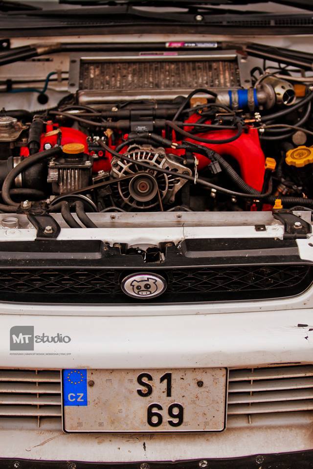

jo chlapi..děkuju za chválu..hezky se to čte. jinak kus práce na ní rozhodně je ale ještě více mě toho čeká .snažím se o malý kompromis v JDM stylu a Rally. snad se to i daří..proběhla odtučňovací kůra takže se shodilo hodně kilogramů dolu.přesně nevím ale bude to něco kolem 100 kg takže teď jsem s váhou někde těsně okolo 1100 kg a ještě nekončím. motor je už 2,2 litru a čeká na naladění .jinak já právě miluju tyhle kousky do roku 2000, jak od subaru tak mitsubishi a více či méně většina aut do toho roku ke mě mluví tak nějak víc než ty následující.
Příspěvek od svobyrider » 13 pro 2013, 10:43
tvl, 1100kg?to je dobrej mazec..serie má tušim kolem 1220kg??To bude dobrý peklo...:D
Příspěvek od speedy_s » 13 pro 2013, 10:57
to má reza tak těžkej interier? nebo jsi kuchal i něco na kastli? pohotovostní hmotnost je vždy udávána se 70kg řidičem
Grumble
Příspěvky: 421
Bydliště: Zlín
Příspěvek od Grumble » 13 pro 2013, 12:30
Krásnej kousek...ta bílá tomu sluší :) Obdivuji tu trpělivost se pustit do takové omlazující kůry...mazec. Ať slouží :smt023
Lukaash
Registrován: 03 lis 2008, 10:08
Bydliště: Chomutov
Příspěvek od Lukaash » 13 pro 2013, 12:47
Speedy ... to je provozni hmotnost, pohotovostni je jen auto s naplnemi ...
strejdakopec
Příspěvky: 104
Registrován: 21 úno 2013, 21:03
Bydliště: Sedlec - Prčice
Příspěvek od strejdakopec » 13 pro 2013, 17:51
Svoby to trefil na deka přesně... myslím že úplný základ je 1250 samozřejmě jde i o kola a podobné věci ale tak jak se postavila s interiérem bylapřesně1220 kg ...osekal jsem izolaci což bylo kolem 25-30 kg jestli se už nepletu.. něco sedadla pač přišla výměna za skořepinu ( druhou teprve dodám a zatím tam je nějaká za social verze) repro,rádio,plasty jako tunel a podobně,stropnice půjde pryč zítra..navýječe pásů a podobně také.volant s airbagem je pryč modul ABS taky čeká na demont...jedno k. druhému ale určitě jsem respektive budu pod hranicí 1100 kg..taky už to je vidět na brzdném účinku kdy mi začínají brzdit zadní kola nějak víc než by měli takže budu asi muset dodat manuální regulátor brzd tlaku.prolis pro rezervu chci dát pryč a nahradit jen rovným plechcem. elektrické stahovačky oken taky půjdou v létě vyměnit za manuální..alespoň vzadu určitě ještě se toho bude hodně konat...
