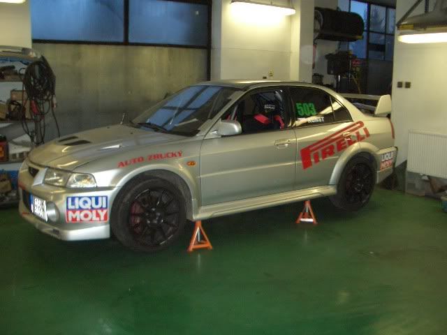

To ze zaèátku nerezl kufr, ale køídlo ze vnitø. Pak se chytil i kufr, ale na jiném místì...blesk666 píše:k** choroba japoncov nevedia prichytrit kridlo aby nerezlo okolo
inak luxusna dielna tolko miesta okolo auta parada
Tak zadní diff už je repasovaný, odrezený, nakonzervovaný a s novými silentbloky
pøed:
v prùbìhu:
teï:
Jinak co se týèe rzi to je už za minutu 12, ne že by jsme museli øezat díly podlahy, ale hodnì šroubù jde jen autogenem. Ven bude muset oproti plánu i nápravnice. Jinak vše se nastøíká konzervaèním voskem i pod pøedními blatníky.
ještì chvíli potrvá, než to bude opìt s kolama na osách

Dík, tvùj Eclipse je taky zajímavýMichaelS píše:Výborná práce já se k zadním silentblokùm ještì nedostal..
Mám pár drobností z práce co se dìje/byla udìlána.
Z fialových Bremb jsou opìt èervená
Poloosa pøed
Poloosa po
Teï je venku i nádrž a plnì se odstraòuje rez. Zajímavé je že je rez docela pod nátìrem. Takže pak se udìlají i dutiny
Ve èt bych mìl dostat silentbloky na motor a to je v podstatì z dílù vše.
Možná bude i pøekvapení, ale to si zatím nechám pro sebe

Od wurtha nìjakým sajrajtem co není èerný - podvozek.Koudy píše:Moc pìknì s tím hybeš, jenom mì dostává že to máš stejnì orezlý jak já
Èím to budeš støíkat?
Ne byly zalepené. Netekly tak jsme do toho nerabali.Tommy-SGP píše:viktore ty bremba kdyz jste strikali, museli se pak davat novy gumicky atd?
Vèera tam byl eda a byl zdìšenej, prej Most je za mìsíc
[img]http://2.bp.blogspot.com/_4aDaqZjNolg/SX7H3FZ5RFI/AAAAAAAAADI/dPrigDL2h2A/s320/Boostftw1.jpg[/img]
10 pracovních dní by mìlo staèit.Tommy-SGP píše:no jsem zvedavej jestli to stihnes, radsi bych to udelal poradne nez zbytecne pospichat na most
Už na nic neèekáme z dílù, vše je jen práce s barvou...
A pokud by se to nemìlo staèit hold most vynechám, ale to je to poslední.
vlastnì gumy bych mìl objednat
